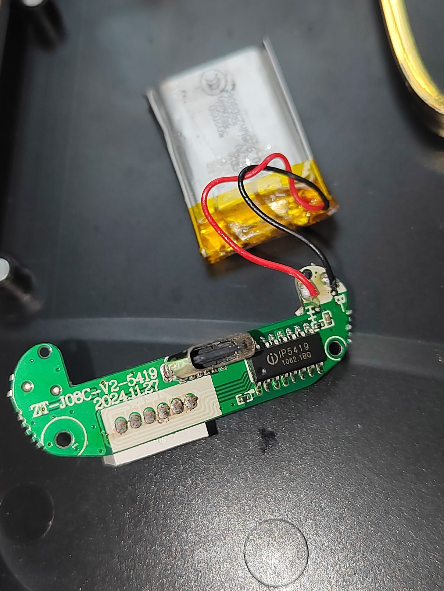

又是一个捡来的蓝牙耳机充电仓,ROFANI(罗凡尼)的牌子,上半壳不翼而飞,也没有耳塞。
不过看着带数显窗,还是TYPE C的口,就算不直接用,那里拆件当料板也是极好的。
图片里的白色耳塞是捡到的联想异能者(ERAZER)系列,不过底部是2PIN顶针式设计,所以不能用这个充电仓哈。

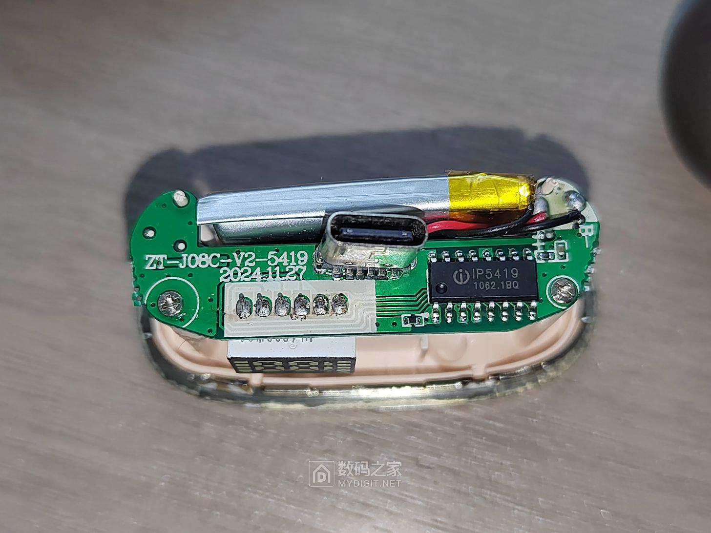

一般这种活就交给不锈钢钟表撬片开工就好,找到卡扣的位置,那叫一个轻松愉快。

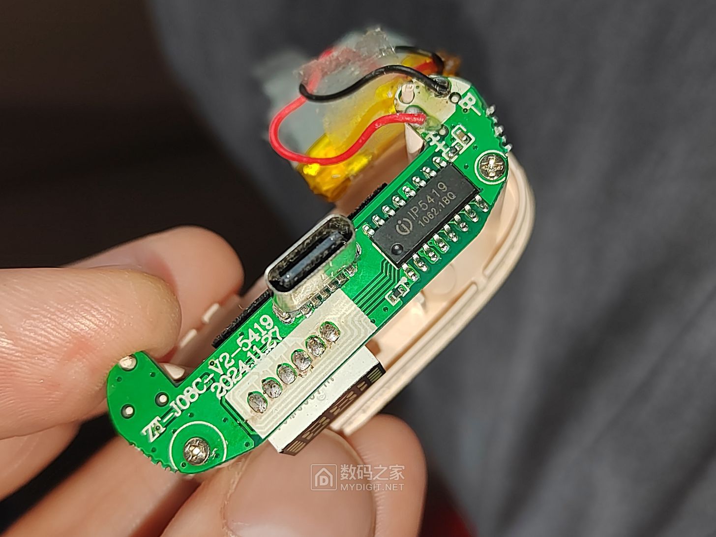

内里的板子不算那种袖珍的,采用长条设计,IP5419的方案。
不过仔细看,TC 母座歪了,看来是脱焊,甚至把焊盘扯坏都有可能。
顶一下又能接触一下,不想修,那就拆!!!

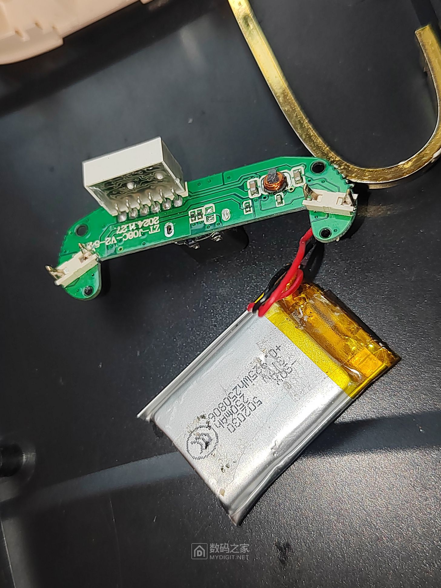

带有挺大一个配重块的,哎,有这心思加大内置电池容量该有多好哇

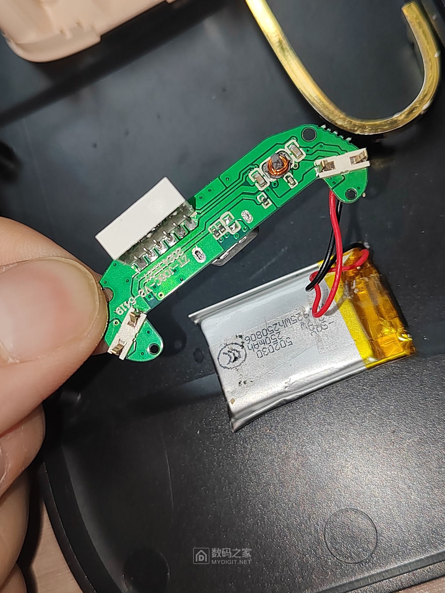

电池采用的3C认证的502030电池,供应商SQX,应该质量还算有保障的。

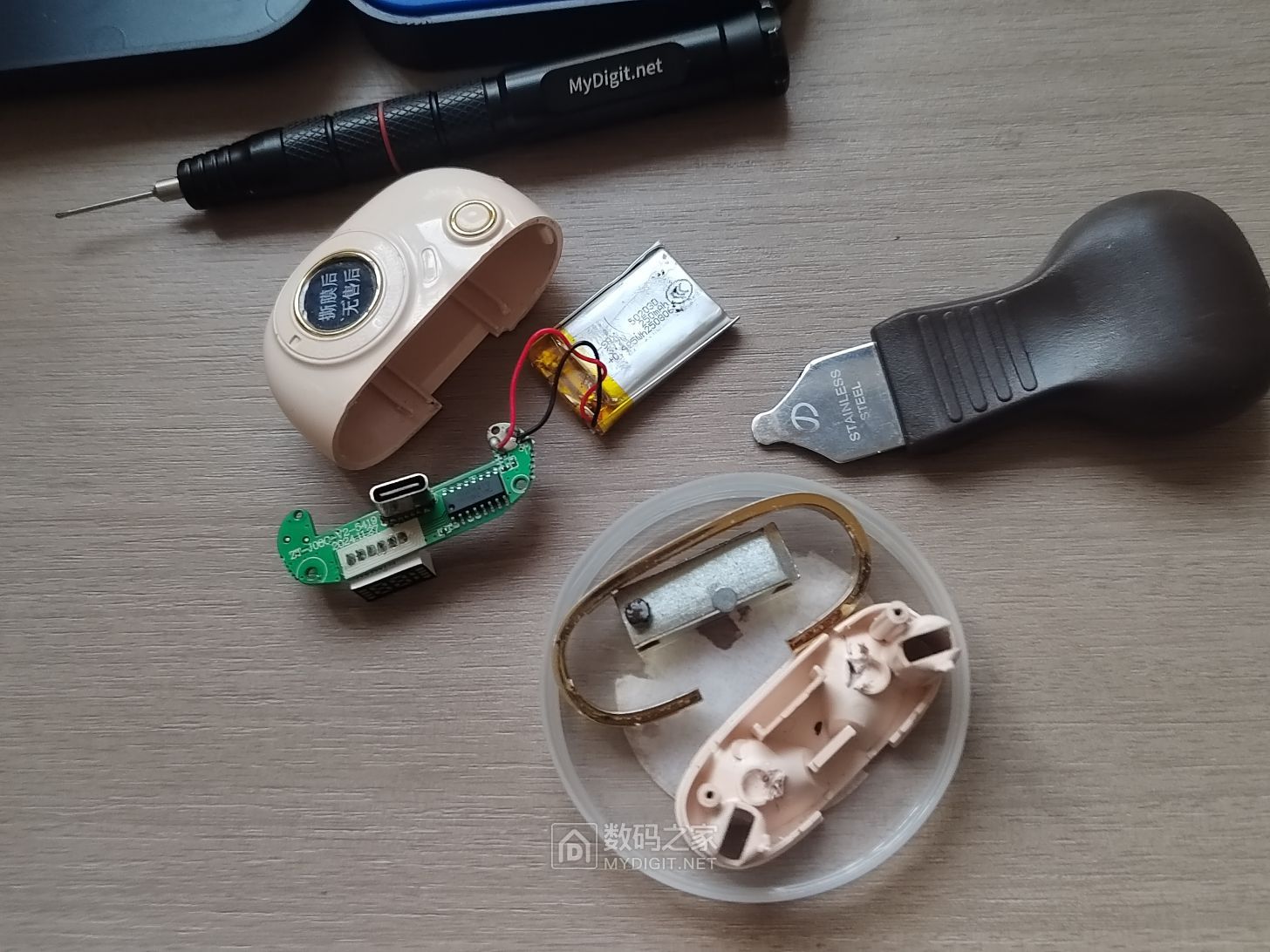

接着拆,把外壳部件都去掉,电池、PCB等拆出来。

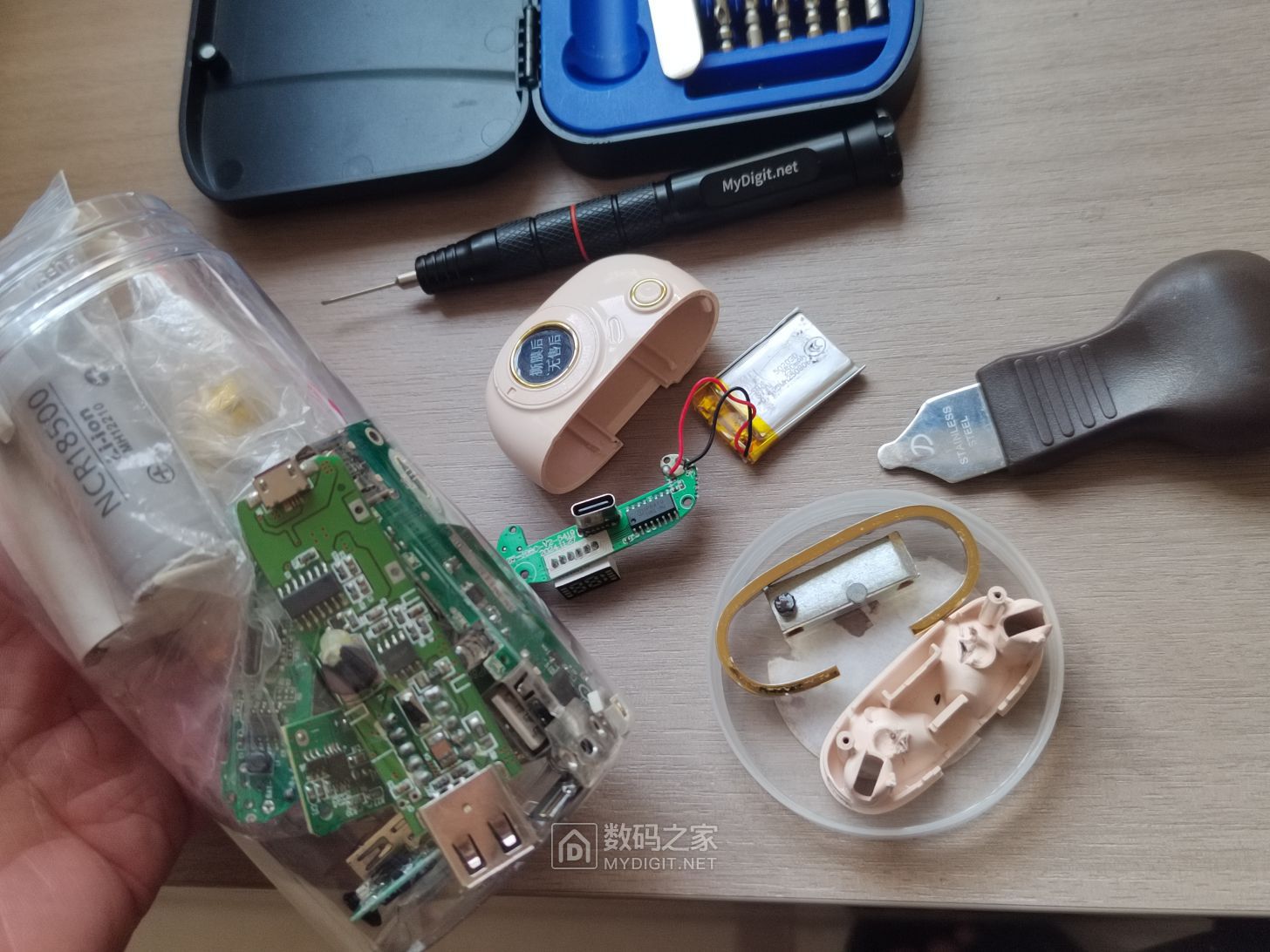

最后剩下这些东西合个影,电池、PCB、TC口母座及强磁可以拆着留作备件,外壳就扔垃圾桶啦。
备件盒里的东西也越来越多,满满又要溢出咯
