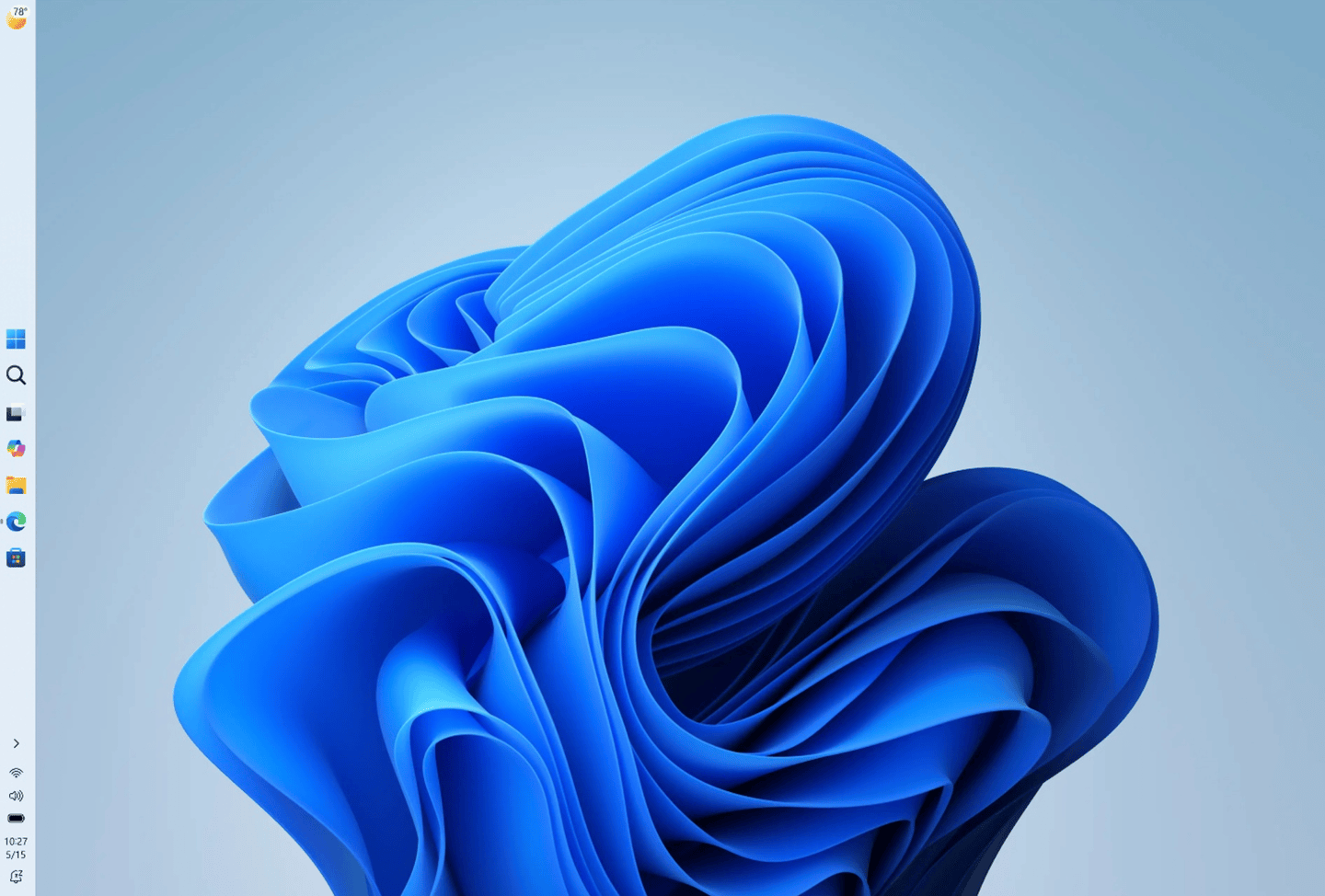

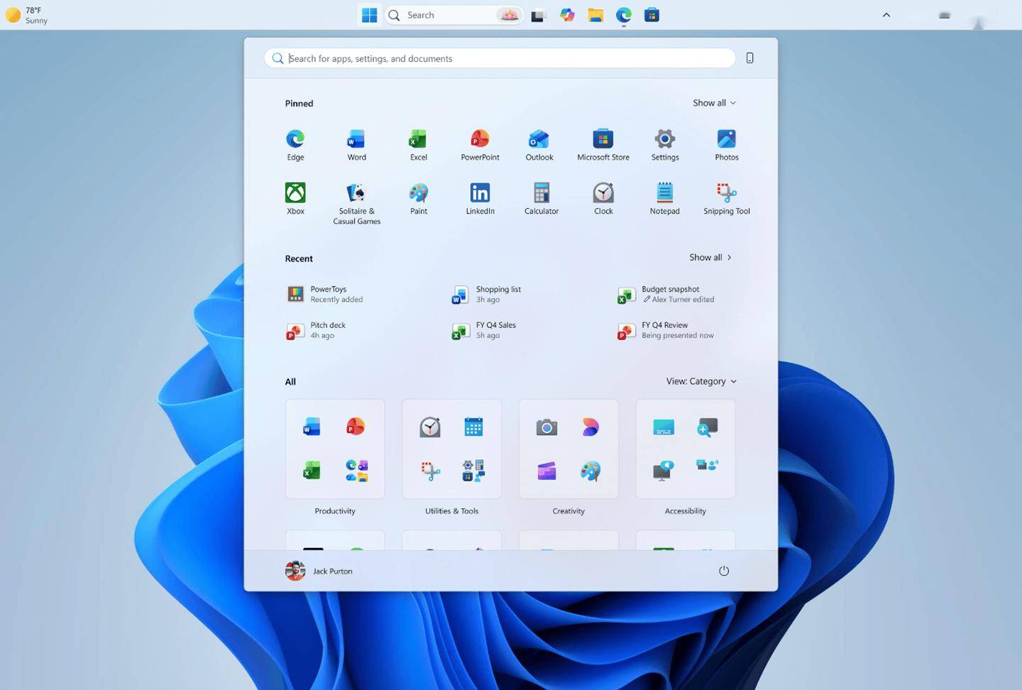

毫无疑问,将任务栏移动至屏幕顶部或侧边已逐渐成为 Win11 用户呼声最高的功能之一。即日起,实验通道的用户可以选择将任务栏置于屏幕的任意一侧边缘:顶部、底部、左侧或右侧。
对于左侧或右侧的垂直任务栏,图标可设置为顶部对齐或居中;对于顶部或底部的水平任务栏,图标可设置为左对齐或居中。
同时,开始、搜索及其他弹出窗口将根据任务栏位置相应调整 —— 例如当任务栏位于顶部时,开始菜单将从顶部打开。

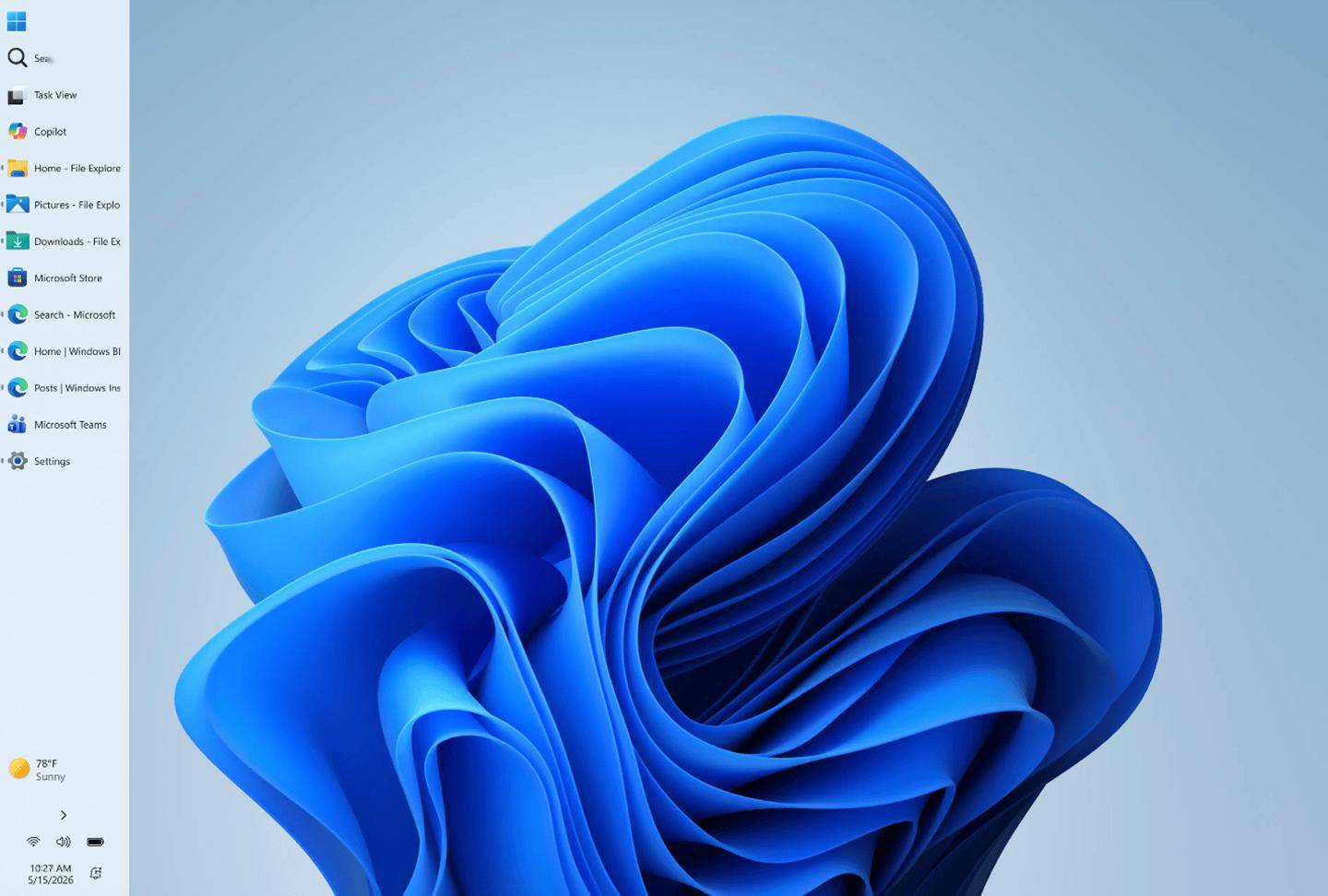

当用户使用垂直任务栏并启用“从不合并任务栏按钮”及显示标签时,每个应用窗口将显示为独立的带标签按钮,方便用户快速识别和切换窗口。
对于喜欢竖屏的用户(例如希望同时看到更多代码的开发者),将任务栏移至侧边可以空出更多的屏幕空间。如果出于无障碍或人体工学考虑,屏幕顶部更容易触及,用户也可以将任务栏置于顶部。

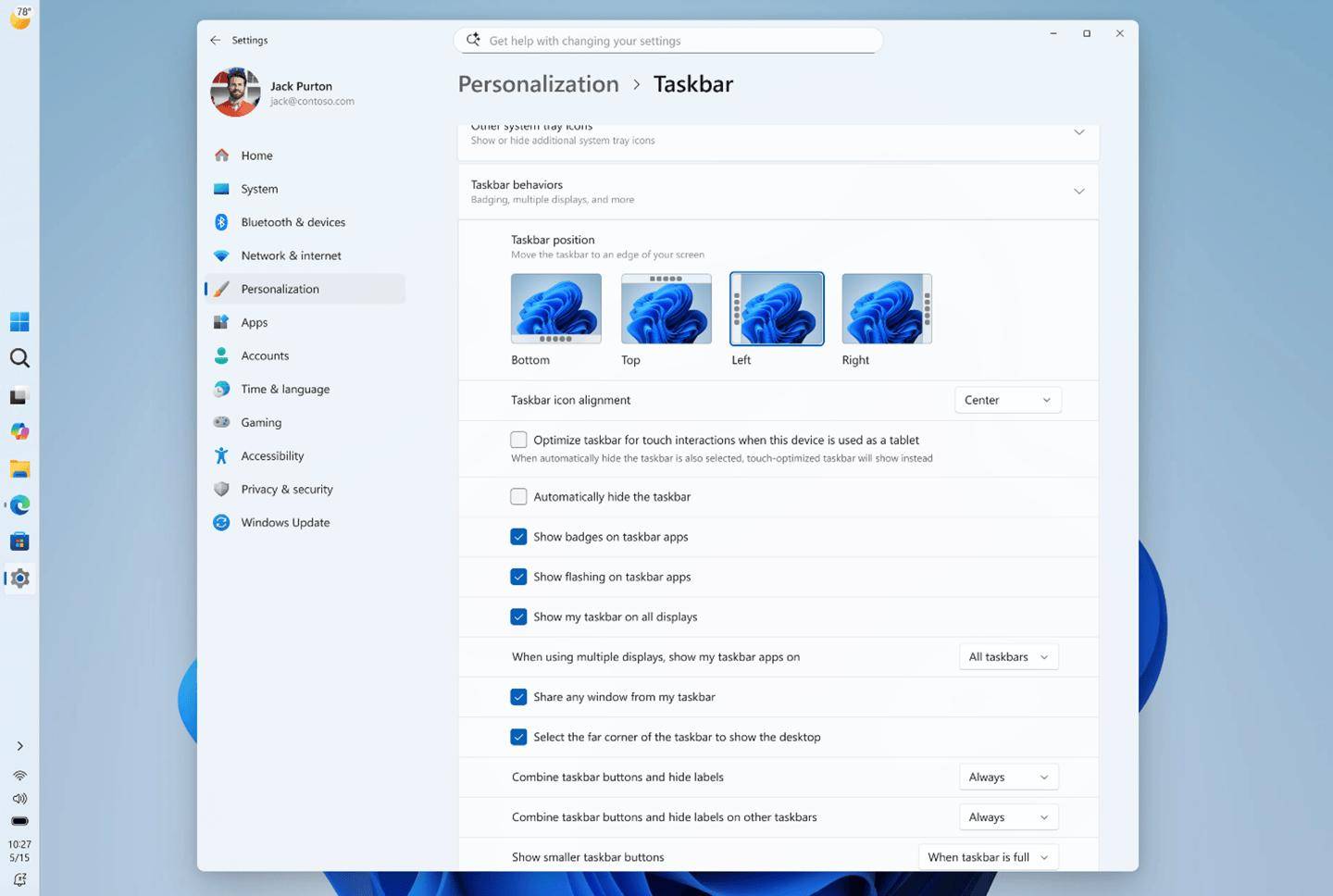

如图所示,用户可通过“设置”>“个性化”>“任务栏”>“任务栏行为”找到新的任务栏位置选项。
微软表示,目前这一功能仍处于测试阶段,开发团队仍在打磨视觉细节、性能改进和处理部分已知问题。此外,还有一些功能暂未支持,但即将推出:
  • 目前替代位置尚不支持自动隐藏和平板电脑优化任务栏。
  • 用于切换不同姿势的触摸手势仍在开发中。
  • 搜索框目前还不支持在其他位置显示,暂时会以搜索图标的形式显示。
  • 多显示器下不同任务栏位置以及拖拽等功能仍在评估中。

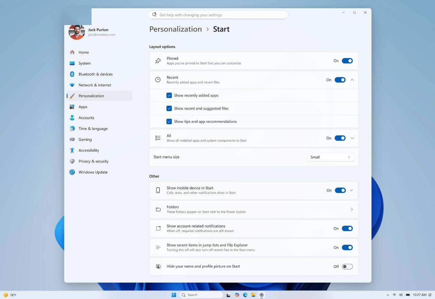

微软正在简化开始菜单的自定义体验,例如之前要想关闭开始菜单中的“推荐内容”需要在不同位置找到多个设置选项,想要清除已固定的应用则需要逐个取消固定。微软将针对这部分功能进行优化:
未来几周,Windows 预览体验成员将获得以下改进:
  • 每个版块都设有独立开关,可独立显示或隐藏“已固定”、“推荐”和“所有应用”三个区域。每个版块对应一个开关,简洁明了。
  • 文件推荐功能新增独立控制选项 —— 此前关闭开始菜单中的“推荐”也会同时关闭跳转列表和文件资源管理器中的最近文件,此次更新后用户可以单独禁用开始菜单中的文件推荐,而不影响其他位置的最近文件显示。
  • 开始菜单大小设置,用户将能够自行选择开始菜单的尺寸(小或大),并使其在不同显示器上也能保持一致。
  • 用户还可以在共享屏幕、演示或直播时隐藏自己的姓名和个人资料图片,以增强隐私保护。
微软还打算将“推荐”重命名为“最近”,以更好地反映该区域主要显示的内容:最近安装的应用和最近使用的文件。最近安装的应用将继续保持可见,因为这是用户发现新应用的主要途径之一。文件相关性也有所改进,系统会优化显示哪些文件及其排序方式,减少不相关项。
