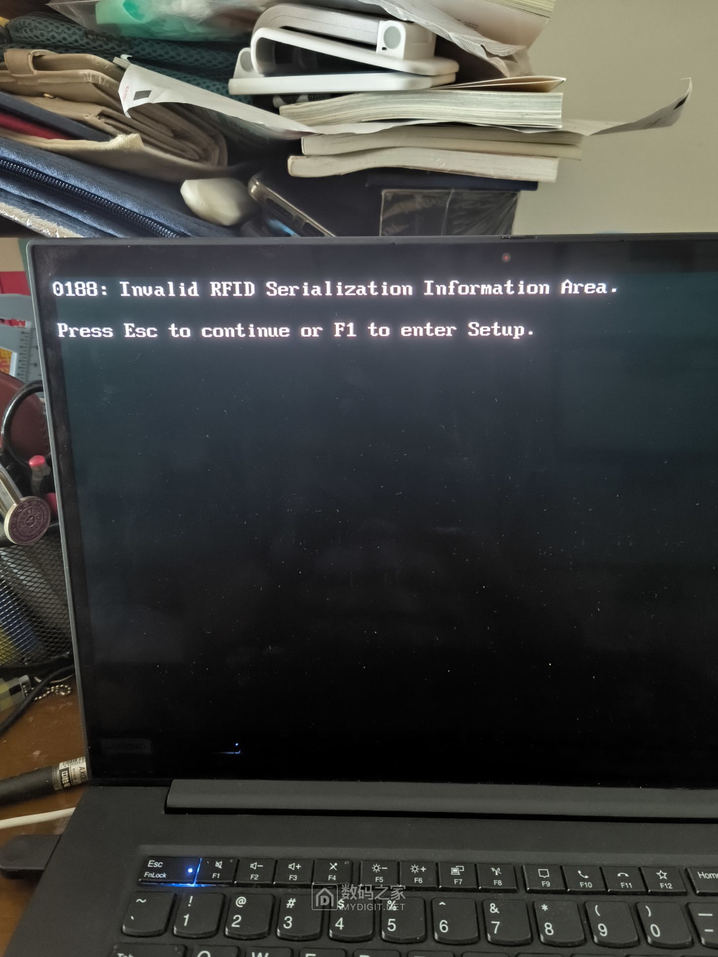

Thinkpad P1gen3,自打换屏轴没来得及装回去晾了一晚,每次开机后都跳出0188 Invalid RFID Serialization Information Area

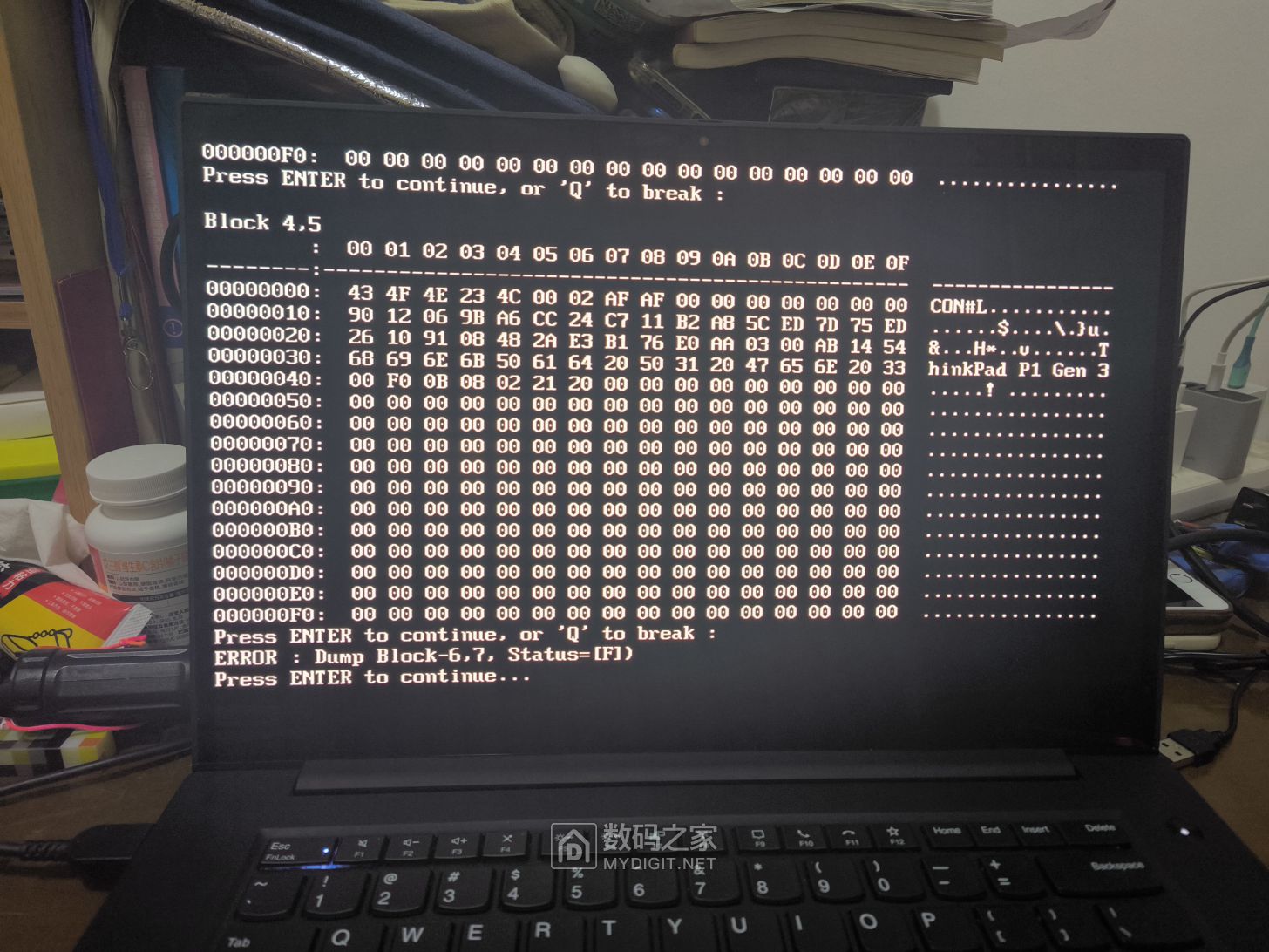

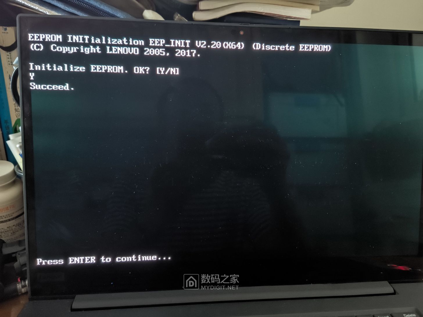

试过长按开机键,试过长按机身背后reset键,试过进BIOS按F9加载默认设置,试过更新BIOS,都是无效。后续找到联想金钥匙U1工具,读取EEPROM数据发现Block 6,7状态为F,于是将eeprom初始化,然后再写入机型号、序列号、主板序列号、机型名称、更新UUID,重启后0188消失。

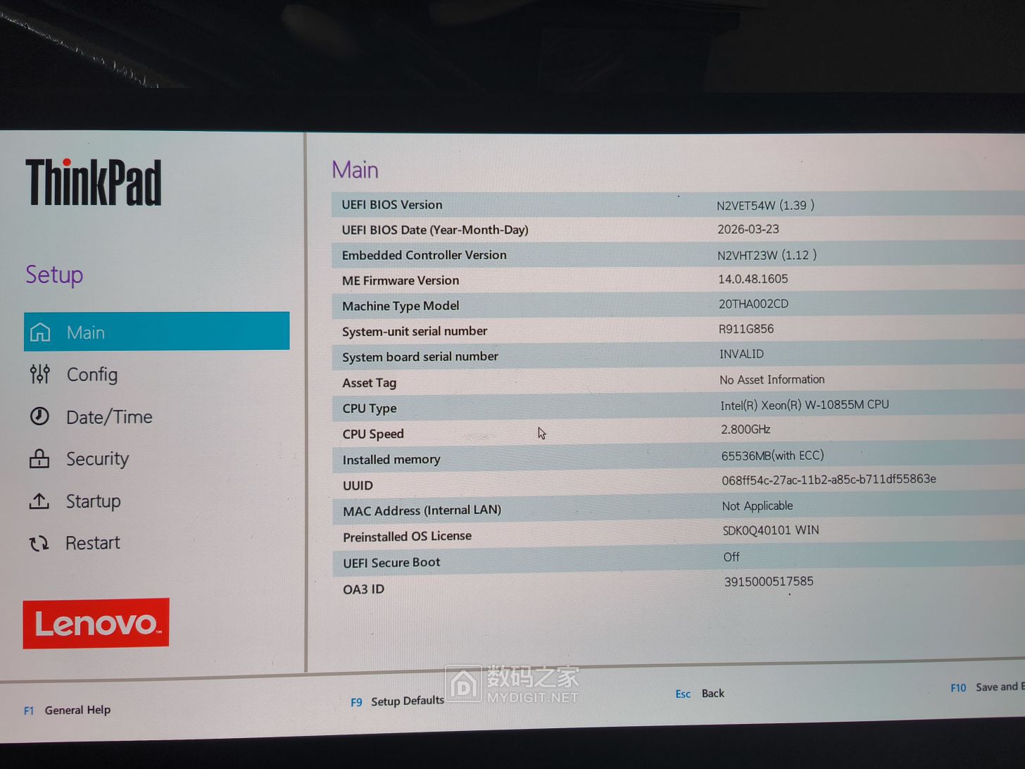

初始化前先将eeprom的内容dump出来,拍照;开机按Enter/F10进联想硬件检测工具,system Information/Main Board,拍照记录8s码(后续写入用);开机进BIOS,拍照Main页面信息。

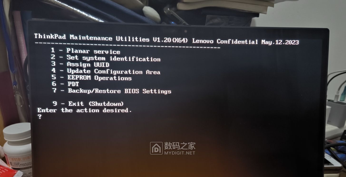

按5进入eeprom操作,将eeprom初始化;
之后回到工具主页面按2,然后B0设置主板序列号,输入23位的8s码;

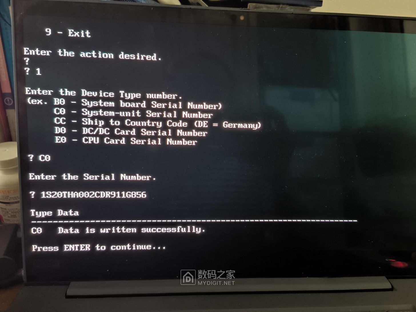

然后C0设置机型号和序列号,输入规则是 1s+机型号+序列号(机型号和序列号可以在机身背面贴纸找到),纯数字和字母一共20位,不用空格和+/-号;
回工具主页面按3,生成UUID;
回工具主页面按4-2-1,照提示写入机器品牌,比如P1 gen3;
回工具主页面按4-5,写入网卡Mac地址。
退出工具重启,错误码消失,BIOS里的信息也全都补齐了

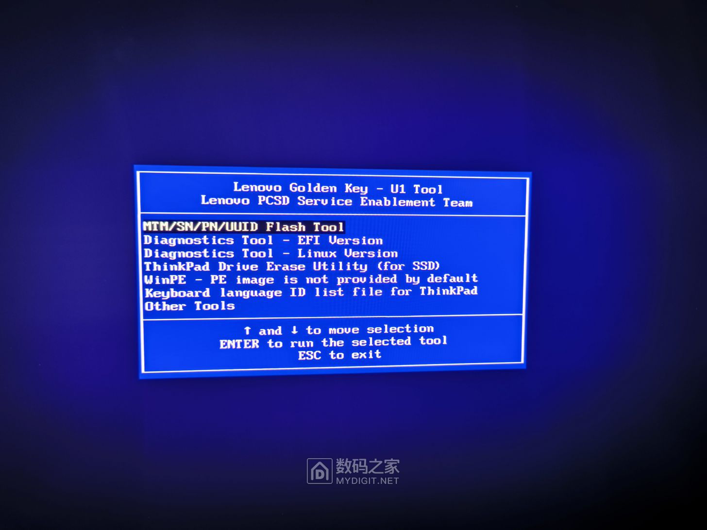

可更改SN、MTM、PN、UUID
可更改SN、MTM、PN、UUID

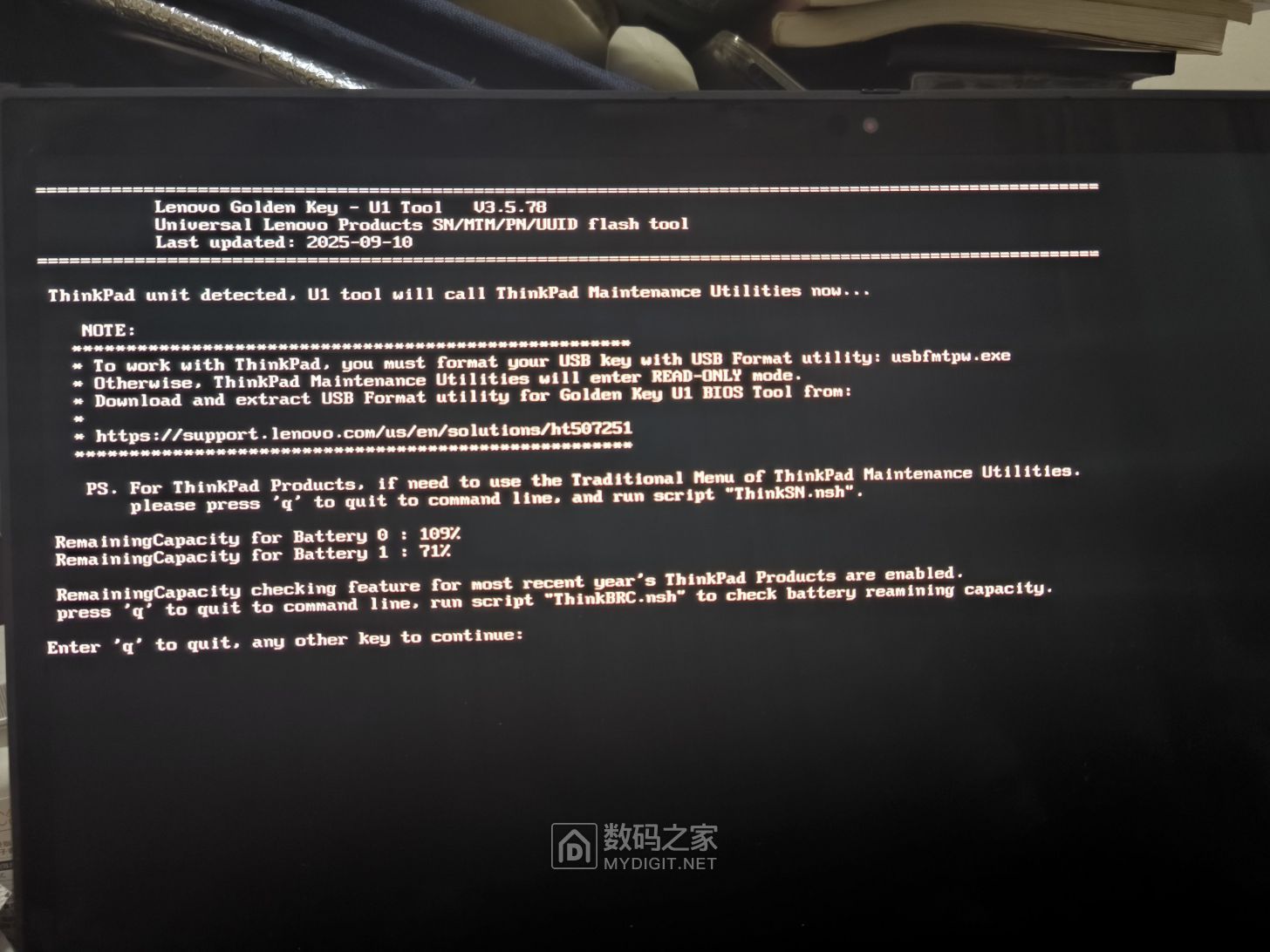

金钥匙U1工具3.5.78
金钥匙U1工具3.5.78
每次开机报0188:Invalid RFID Serialization Information Area错误
Eeprom的Block6,7显示错误
Eeprom的Block6,7显示错误

初始化eeprom
初始化eeprom
输入机型+序列号
输入机型+序列号
