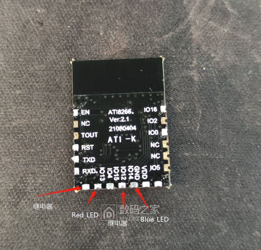

我没有拆焊PCB上的插头三针,也没有取下PCB
曾经我判断ESP8266模块边缘与外壳太近,在数码之家众多前辈的指点下
在电商平台免剥皮飞线漆包线的帮助下,我也很容易为ESP8266模块飞了三根线
通过测试电路电压点,找出VCC GND用鳄鱼夹连接,图中黑色鳄鱼夹只因为是对线意外出镜
没有用数码之家前辈的源代码,因为我有HA支持,甚至很简单通过HomeKit Bridge就把智能开关接入了Siri
花最少的钱,费最少的事,最好利用现成的商品DIY,是我最大的追求
额外发现:好孩子谁往庙上舍?
老五家按2手价出售的全新智能开关是工厂检测的不良品
比如这个就是微动开关失效,零售市场无法销售,因为按钮失灵就无法配网,修复可能工厂认为工时费太高
这就非常适合电子爱好者直接自定义刷固件,我预留了OTA
DIY最大的意义是通过动手实践,体会功能通过代码实现的流程,了解技术发展到什么程度了,对能完成什么做到大致的了解
会用电脑,在咱们电子爱好者心中,就不是打字,聊天,看视频,而是通过自动化去控制物理硬件,完成我们日常重复的动作
因此,感觉身边朋友因为老婆妻子太太把一锅牛肉炖成焦炭而抱怨,在智能家居自动化面前,哪都不叫事儿
PS:补充非隔离供电:220v---整流桥---2颗400v10微法电解电容--- OB2222
最后感谢:@snake43165 他提供了该插座非标ESP8266模块引脚定义,避免了重新造轮子
该模块我猜是大名鼎鼎的安信可的产品
