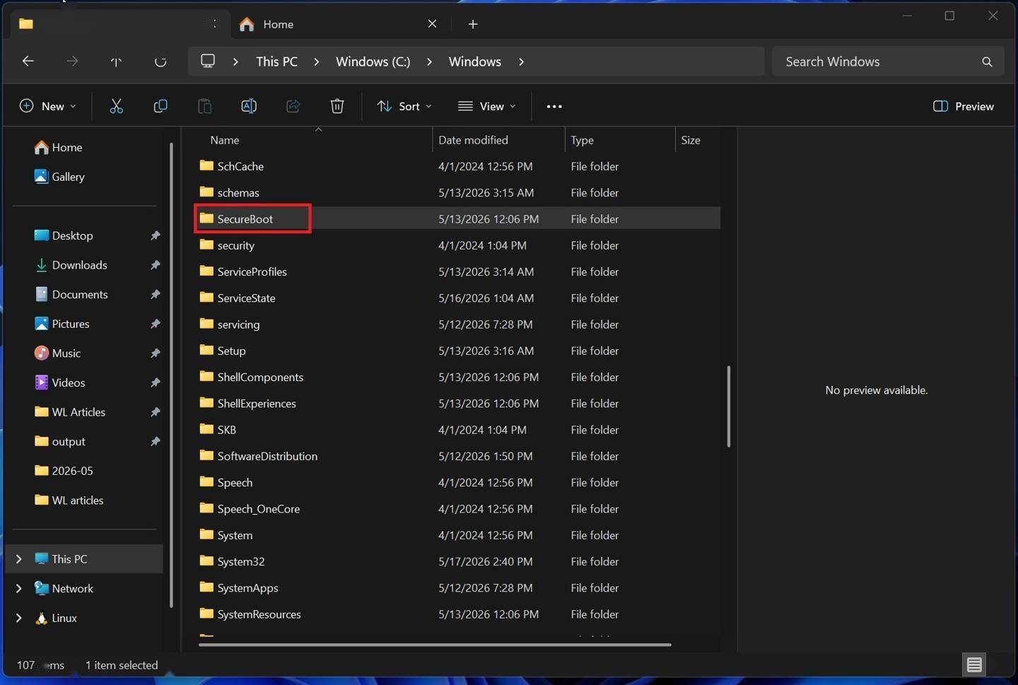

Windows 11 C 盘中的 Secure Boot 文件夹

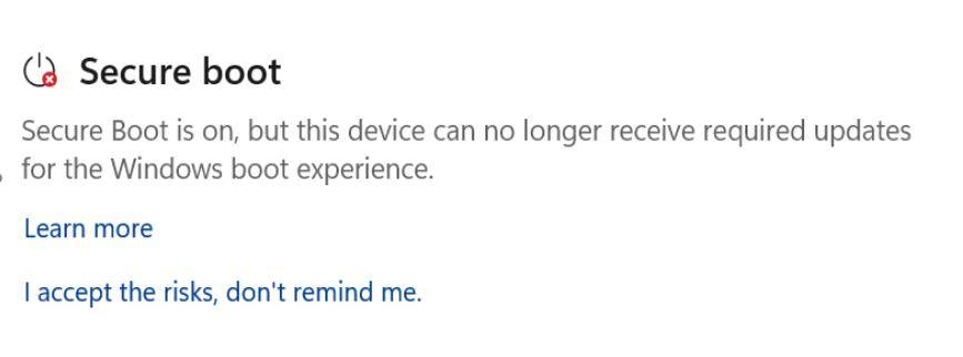

微软也解释了几个用户最担心的边界情况。首先是老机器。若设备是纯 Legacy BIOS,系统会识别为不支持 Secure Boot,于是直接跳过更新,不会强推。

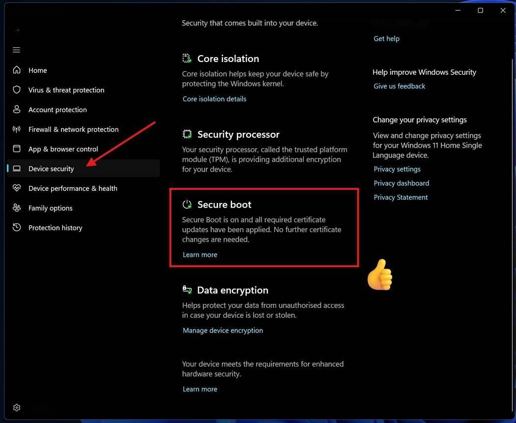

Windows 11 中的 Secure Boot 证书状态
若设备借助 CSM 模拟传统 BIOS,但本身仍具备 UEFI 和 Secure Boot 能力,更新仍可正常执行。
另一种常见情况是用户在 BIOS 里关闭了 Secure Boot。微软此时会主动让更新报错,指出不同主板对关闭状态下写入证书的处理差异很大,强行更新反而可能破坏启动链。
