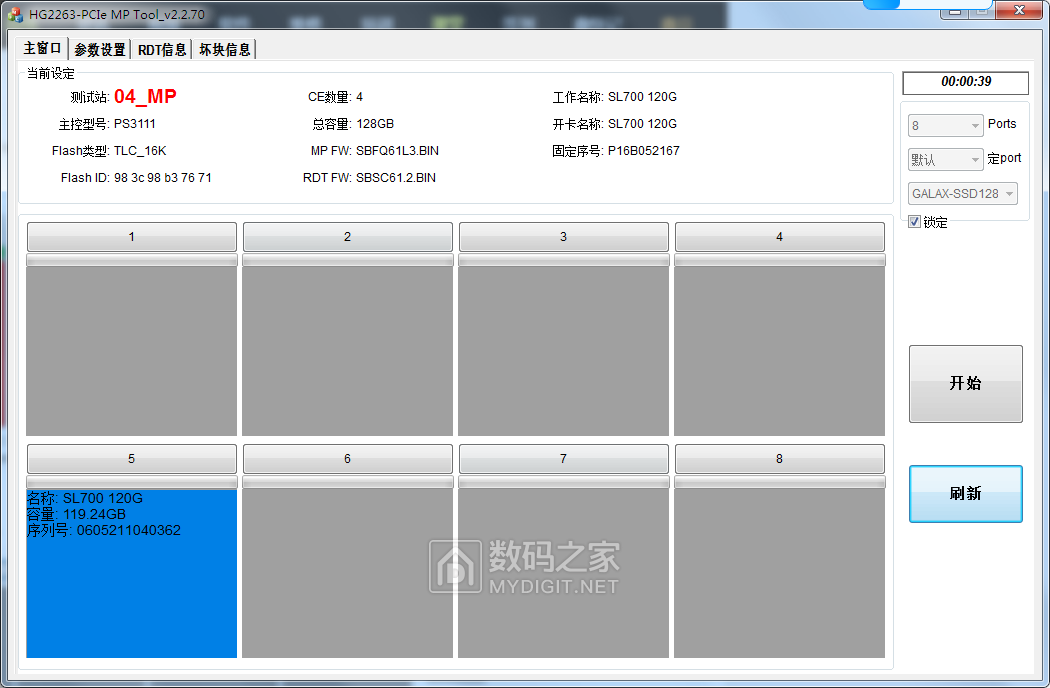

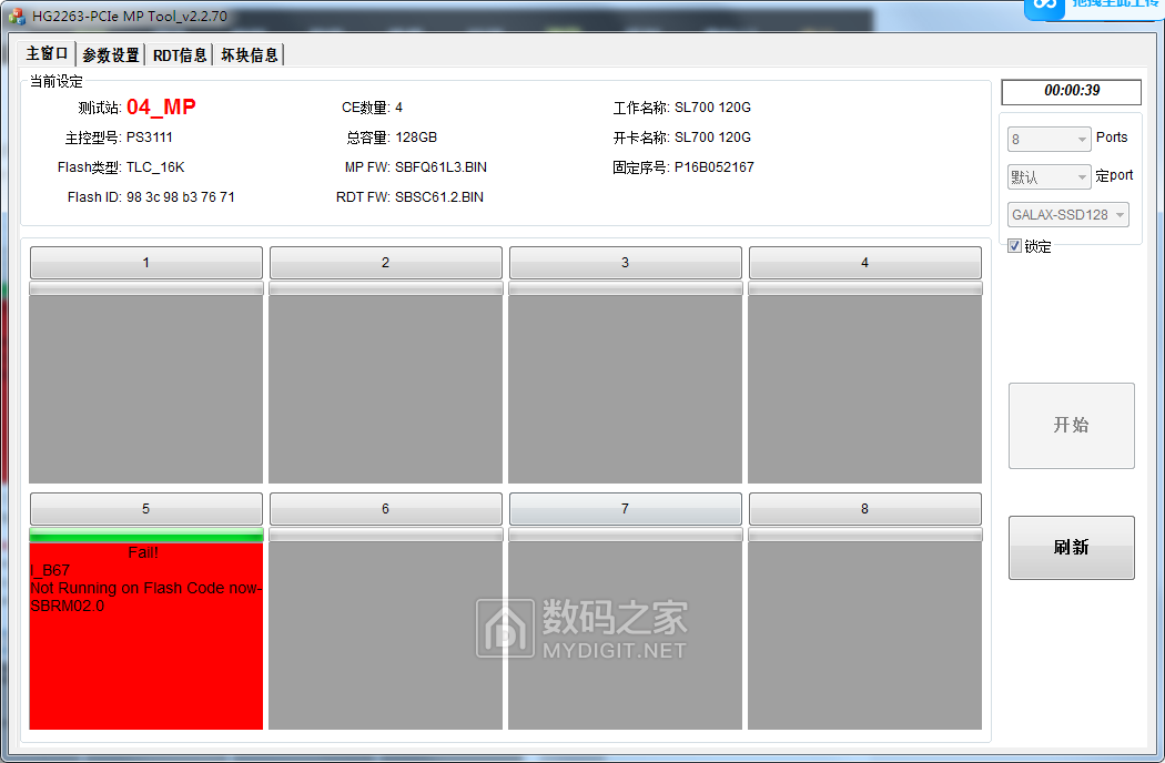

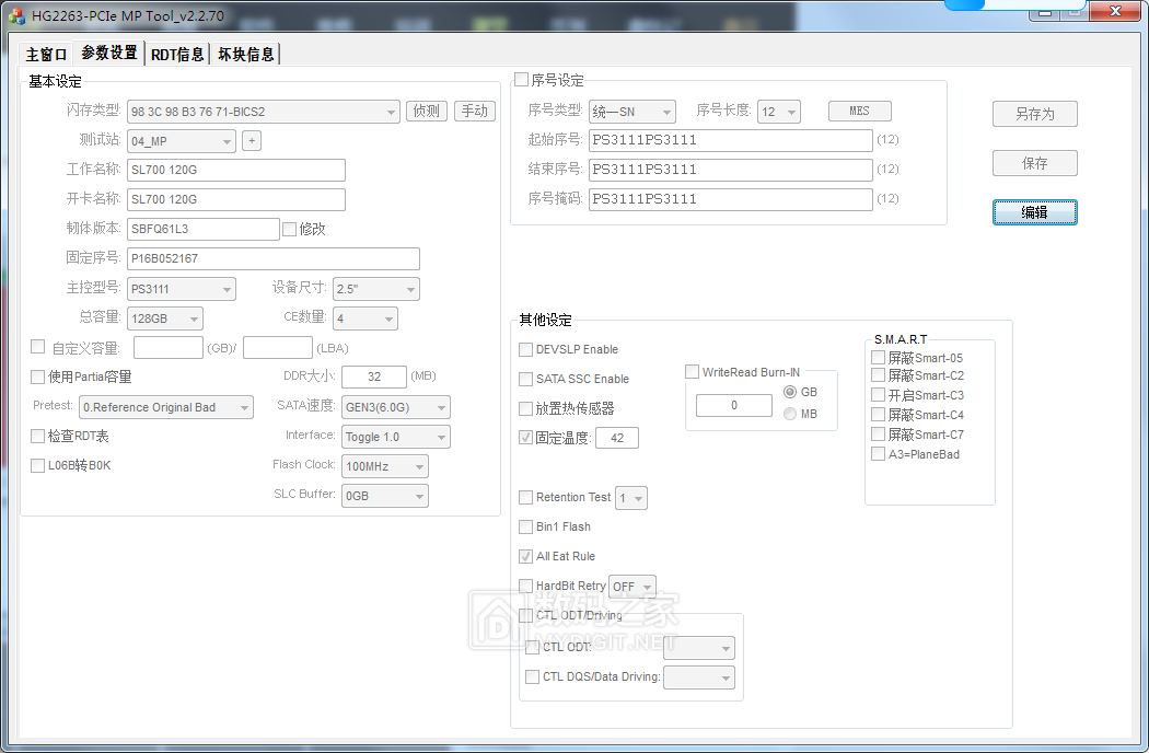

联想SL700 120G开卡过程:
1、Fail!I_X101
Issue Vender InitialPadAndDrive Command Failed !!! Fail CE:0,1,8,9,CE0,CE1,CE8,CE9
能通过01_EraseAll解决此提示。此代表Interface选择不对,需要重新插拔设备。
2、Interface选择Toggle 1.0;
Flash Clock选择100MHz。
3、Fail!M_D11
Device Physical Capacity Is NotMatch param.ini Setting(131072-122880)
将“总容量”设置为自动,并点击“侦测”按钮。这通常发生在量产工具的配置文件中的容量设置与固态硬盘的实际容量不匹配时。
4、I_B67
Not Running on Flash Code now SBRM02.0
此代表成功
