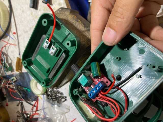

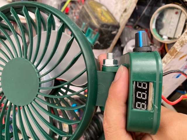

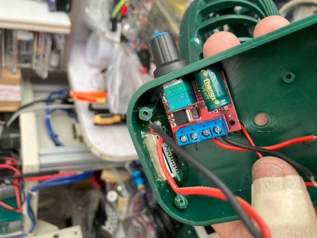

某网买的十块钱包邮的小风扇
看中它得无刷电机 能插电动工具电池
缺点不可调速 我拆了加了个开关调速器 电压表!做完了工作不正常只能最大风 不能无极调速、 最后调速器输出并联电容就可以调速 成本20用不了
