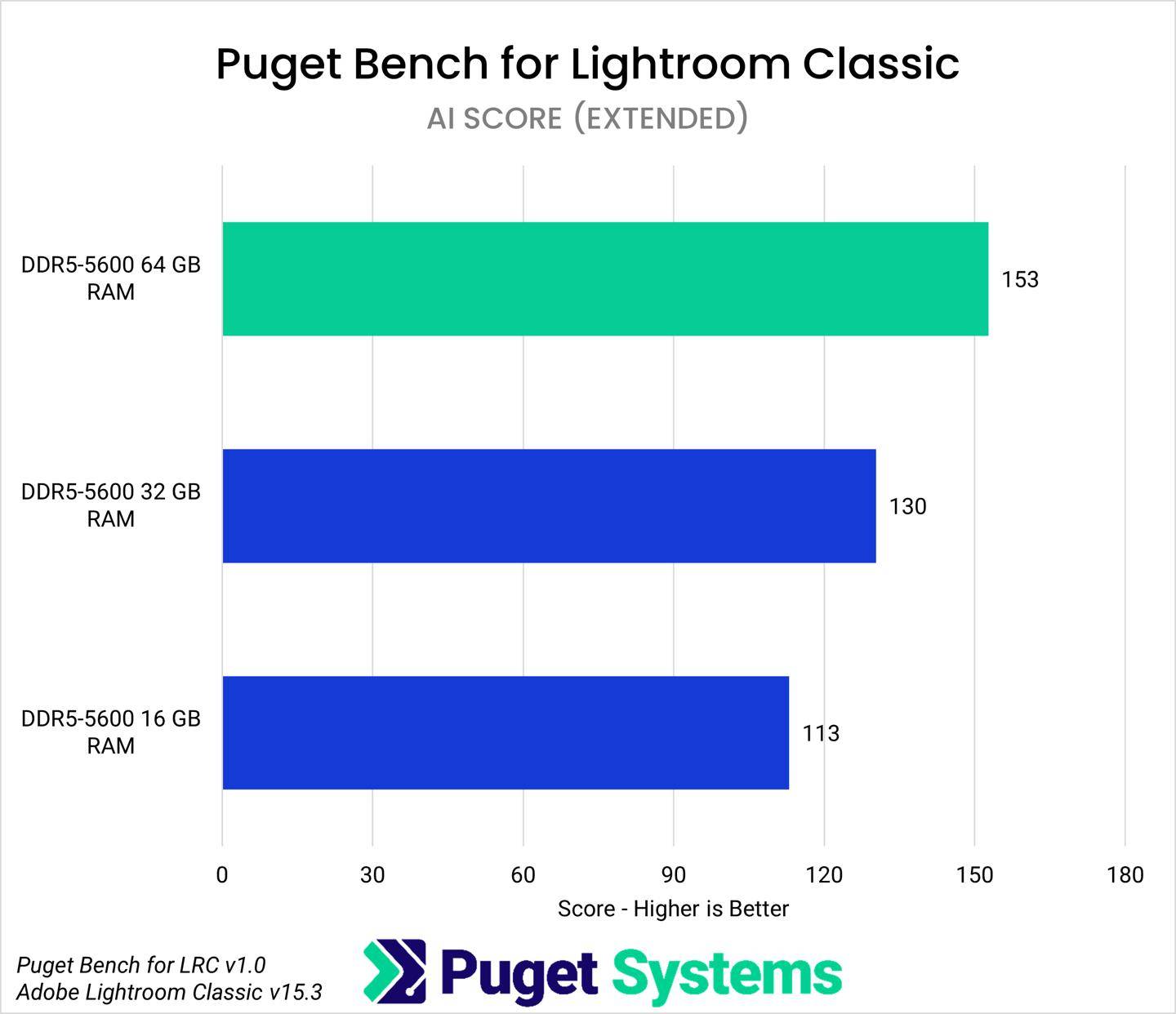

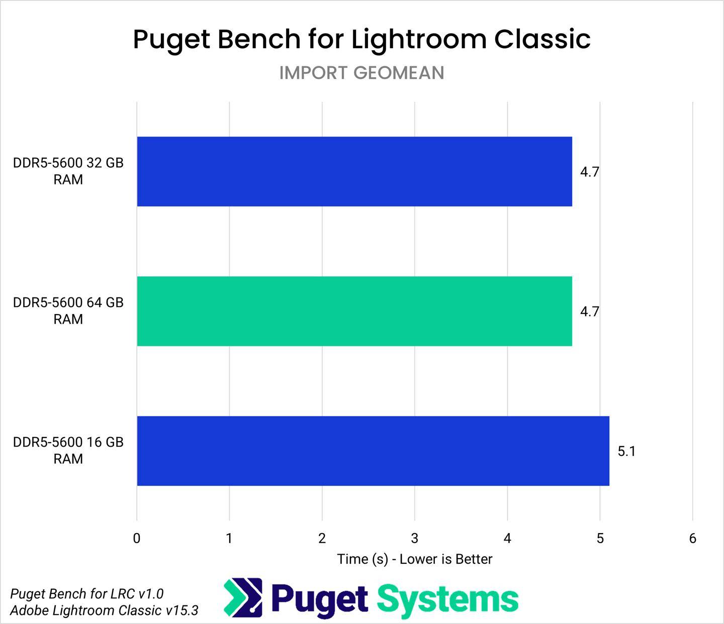

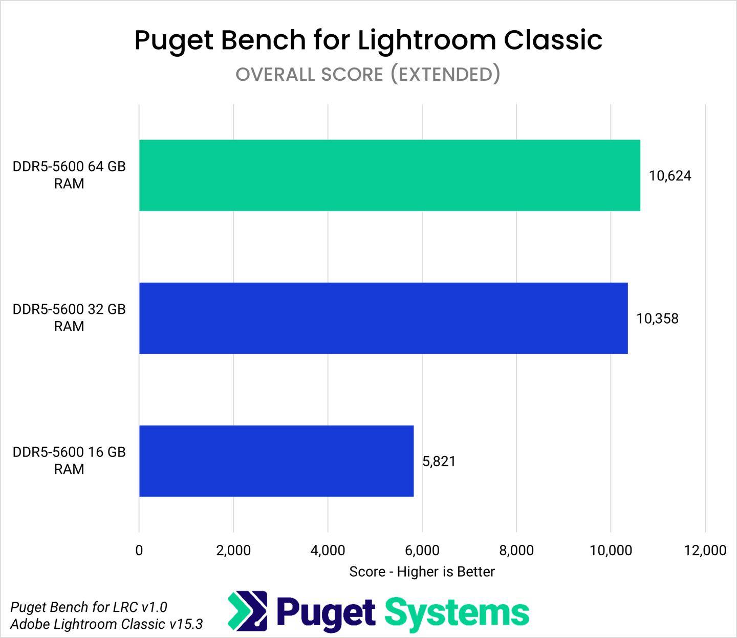

Lightroom Classic 最能体现内存压力,32GB 总分只比 64GB 低 2.5%,AI 工具慢 15%。不使用 AI 效果时,32GB 还能接受;专业修图更适合 64GB。
16GB 问题更明显,整体性能低 45%,AI 性能低 26%,导入慢 8.5%,导出性能下降 118%。

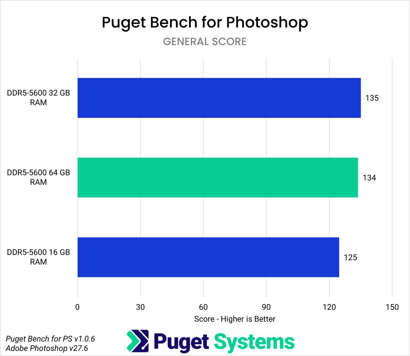

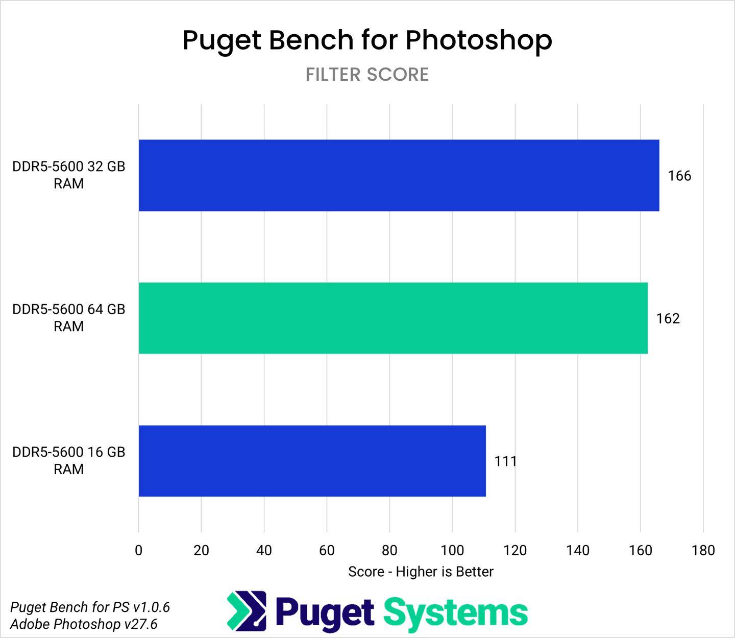

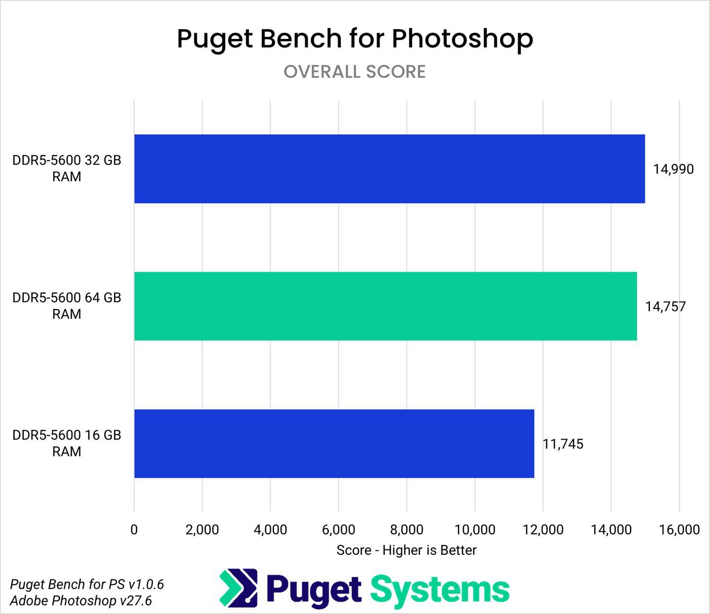

Photoshop 在 32GB 和 64GB 之间几乎无差异,但 16GB 整体性能低 20%。基础操作只慢 6%,实际体感不明显;滤镜性能却低 31%。
轻量修图、简单合成可从 32GB 起步,高分辨率图像、多图层和多软件并用更建议 64GB。

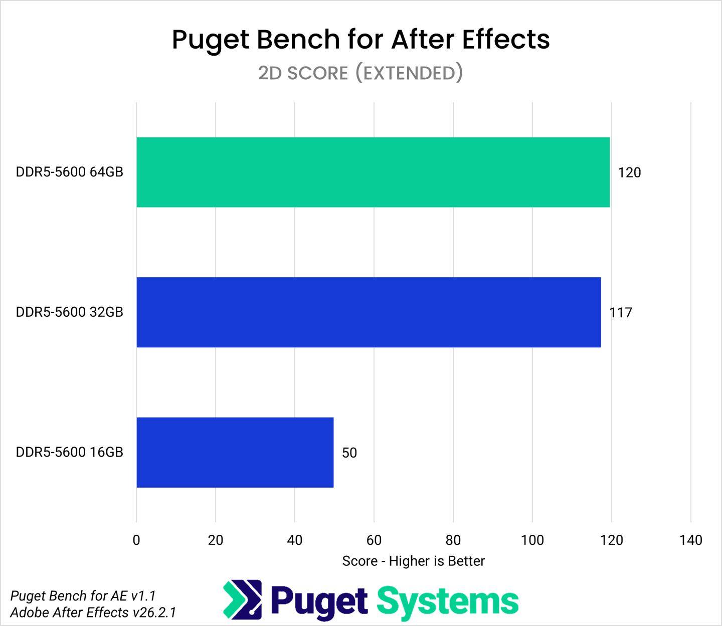

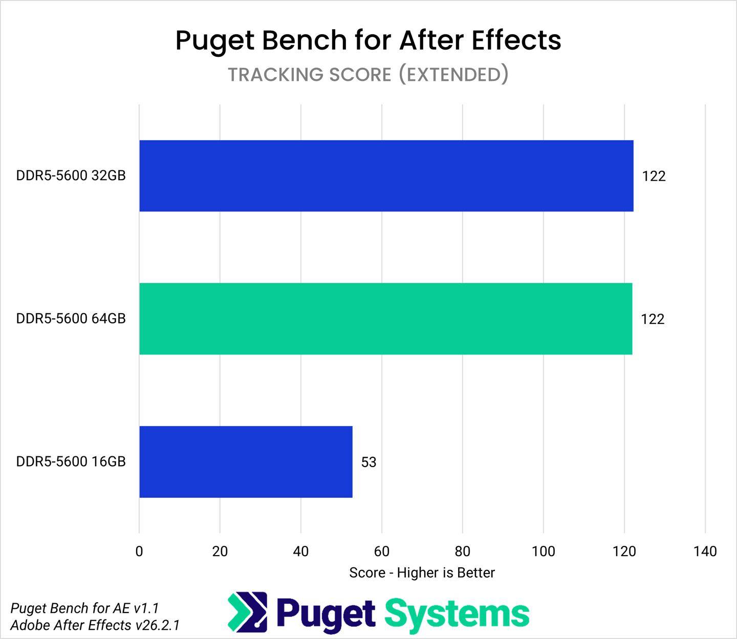

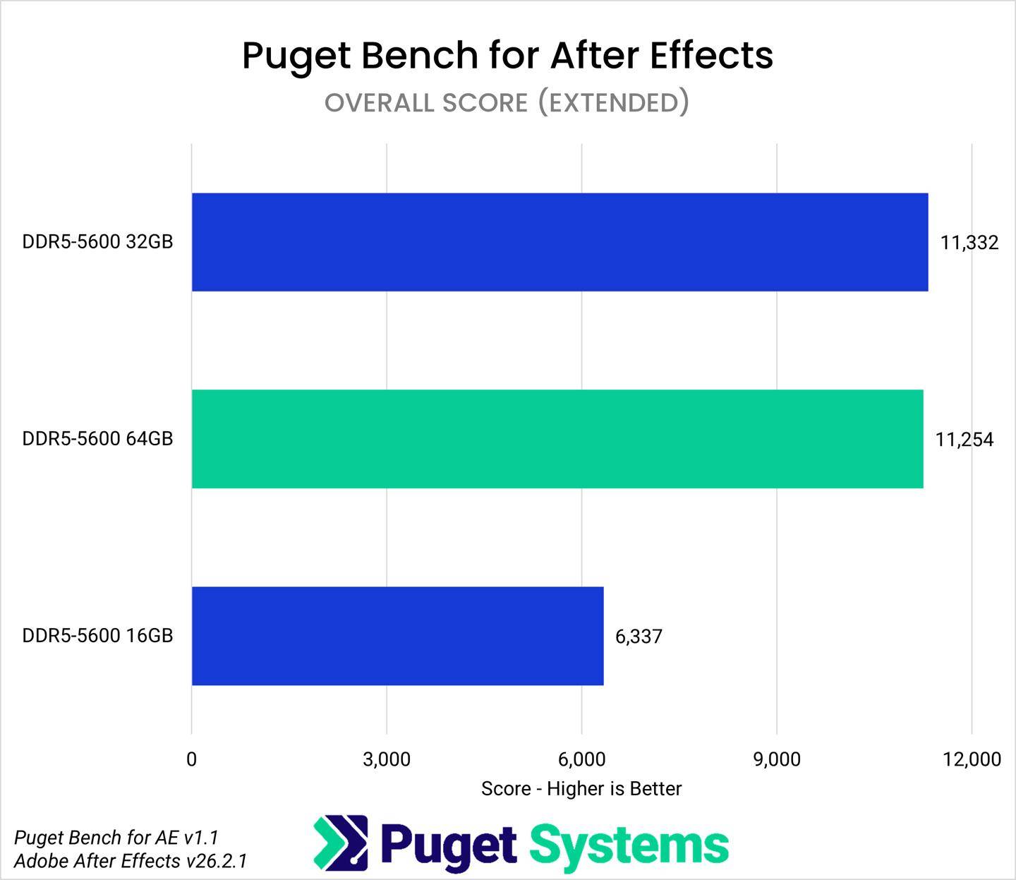

After Effects 主要把内存用于预览播放。32GB 和 64GB 在测试中无明显差异,16GB 整体性能低 43%。其中 2D 合成低 58%,跟踪测试低 56%,3D 分数几乎不受影响。
动画、动态图形和视频合成可从 32GB 起步,但高分辨率、高帧率或超过 1 分钟的合成更需要 64GB。

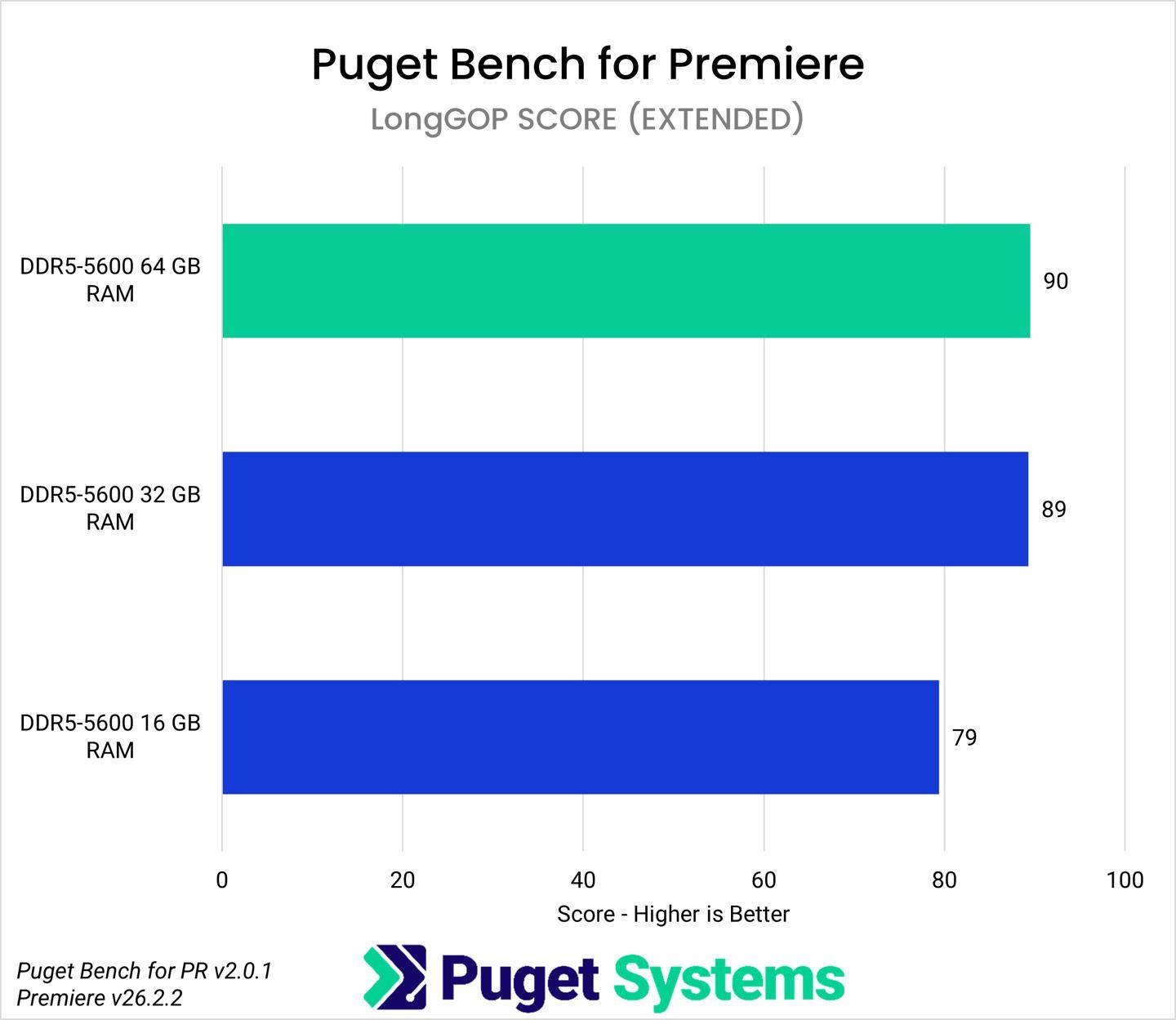

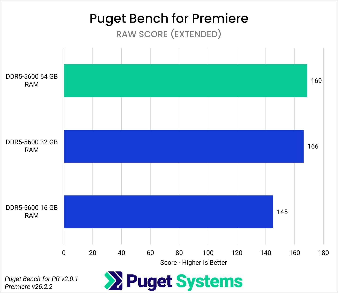

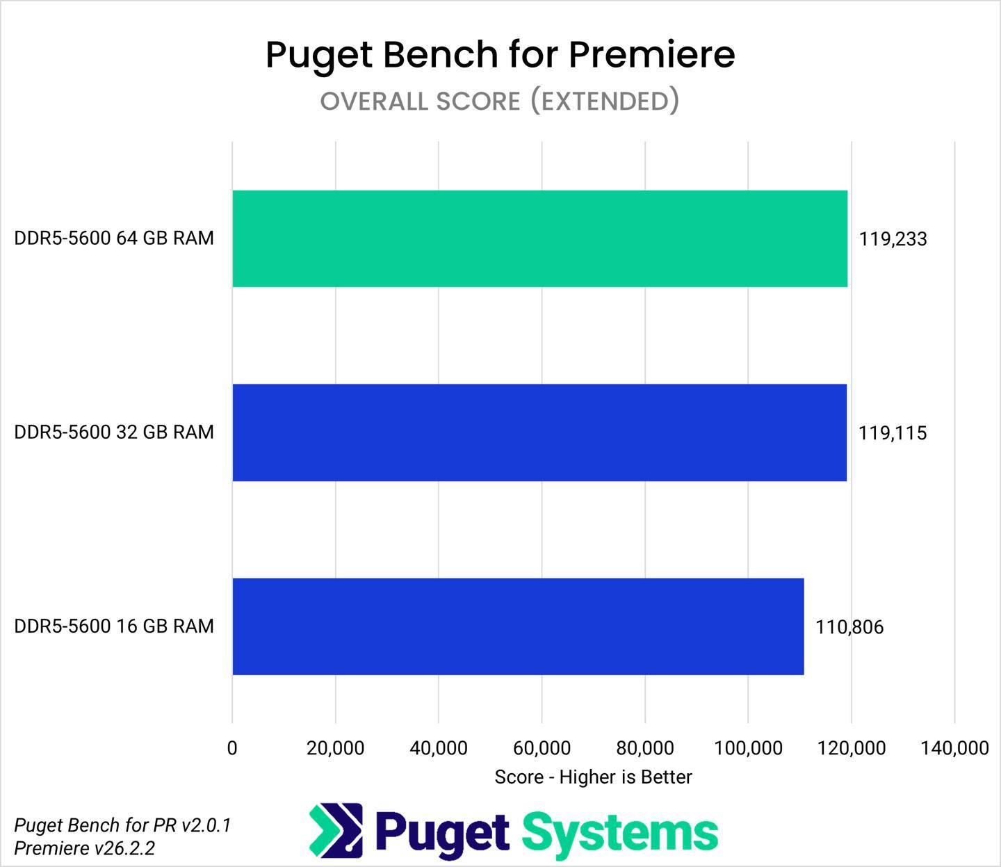

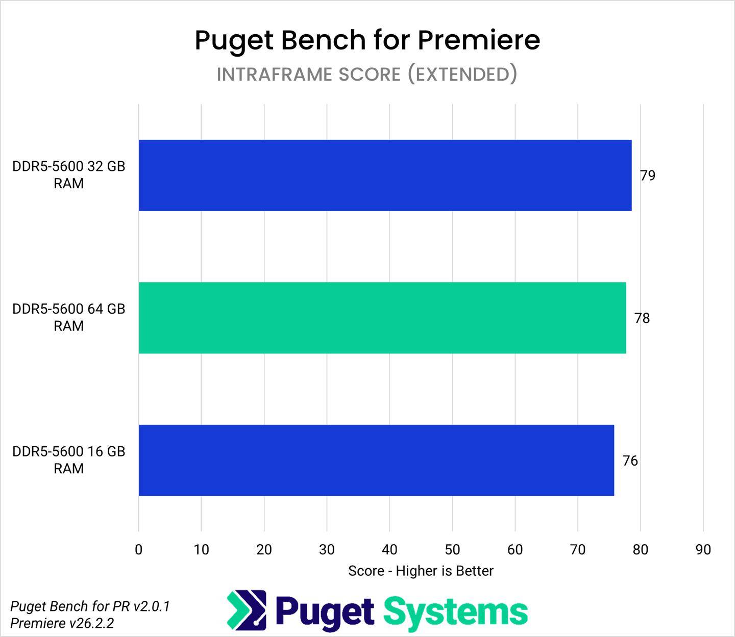

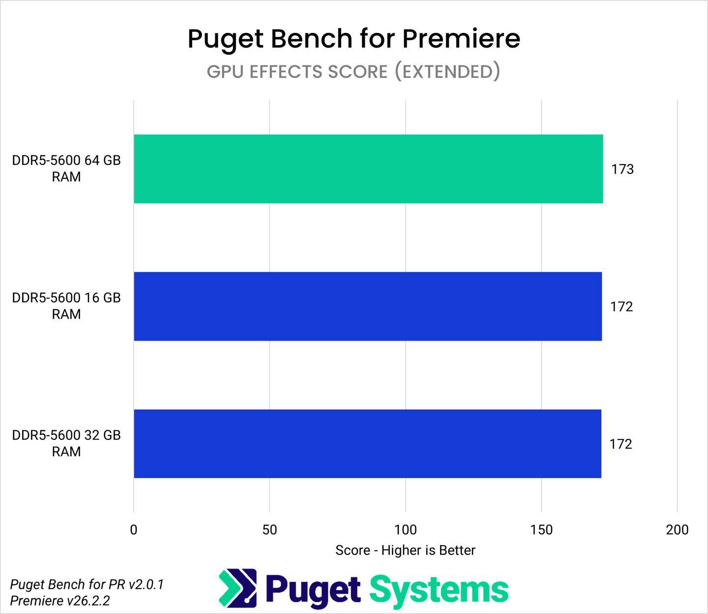

Premiere 对内存相对不敏感,16GB 相比 32GB 和 64GB 整体只低 7%,但真实项目可能因素材时长、格式和层数迅速吃满内存。
