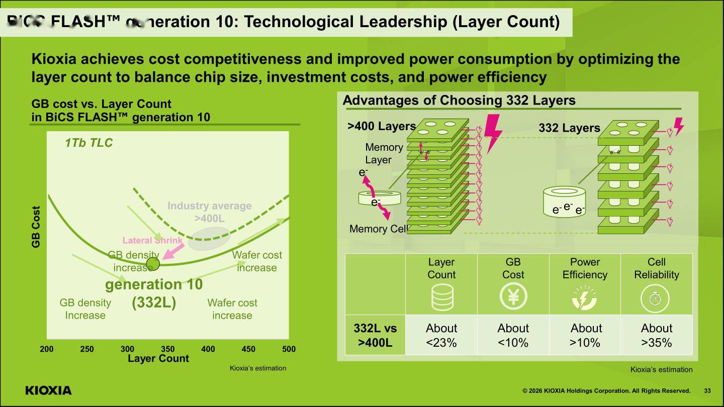

KIOXIA(铠侠)当地时间昨日举行了 2026 年投资者日活动。该企业宣布将在今年夏天出样 BiCS10 1Tb TLC NAND,这一闪存将用于下代支持 PCIe Gen6 的 CM 系列企业级固态硬盘中。
BiCS10 采用 332 层设计,堆叠层数低于部分竞争对手。铠侠在解释产品设计时表示,当前已无法仅通过提升堆叠改善 3D NAND 的成本结构,更高堆叠意味着工艺复杂性和制造成本的上升,此外高堆叠还不利于能效和可靠性表现。
铠侠表示,332L BiCS10 与其推测的 400L 产品相比实现了 10% 的成本降低、10% 的能效提升、35% 的可靠性优势。
