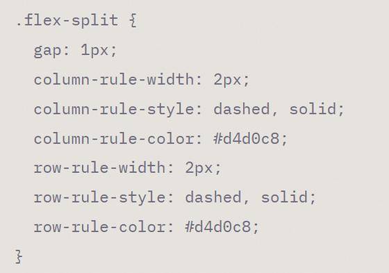

IT之家注:CSS 间距装饰指在 CSS Grid、Flexbox、多栏布局的 gap 区域中添加线条或装饰的能力。
开发者过去常依赖 border、伪元素、背景图或复杂 CSS,新版可用 column-rule 和 row-rule 直接处理间隙。
该能力还支持 column-rule-inset、row-rule-inset,用于收缩线条端点;也支持 column-rule-visibility-items和 row-rule-visibility-items,仅在相邻项目之间显示线条。
在支持 CSS 间隙装饰的浏览器中查看时,用户可以看到第一个间隙是虚线,第二个间隙是实线,宽度为 2px,颜色为“#d4d0c8”。
在不支持的浏览器中,这些设置将被忽略。
