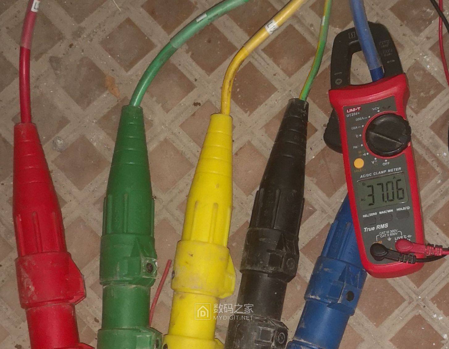

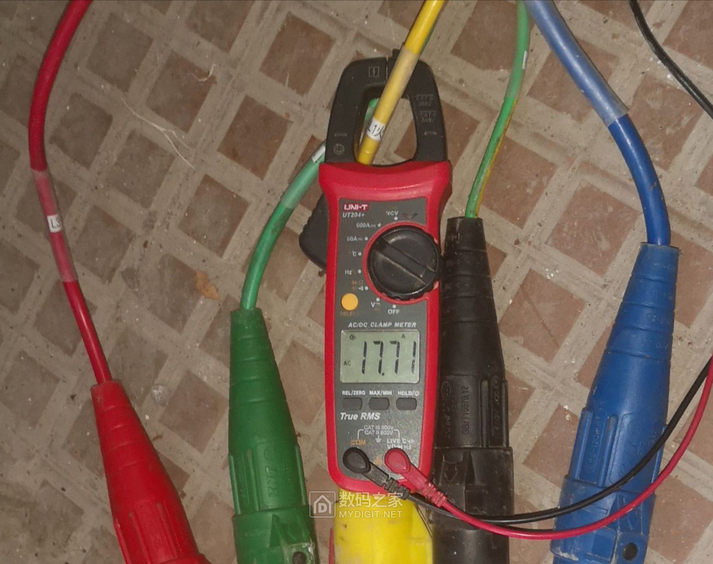

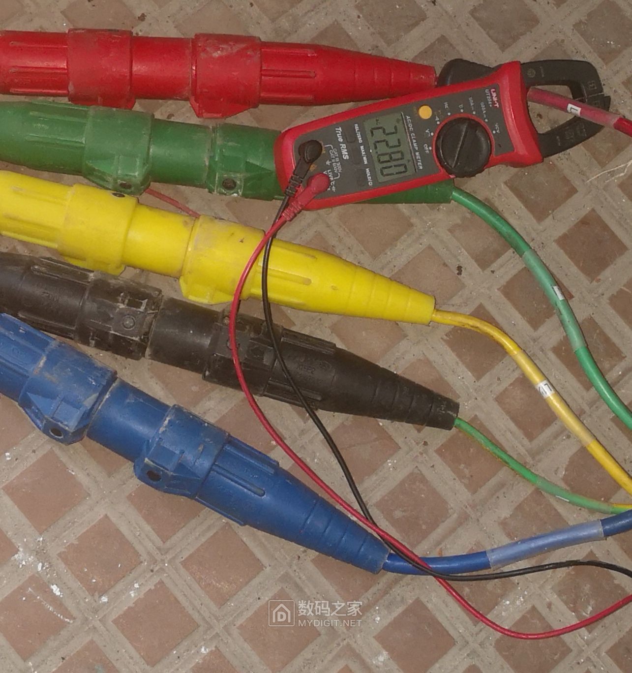

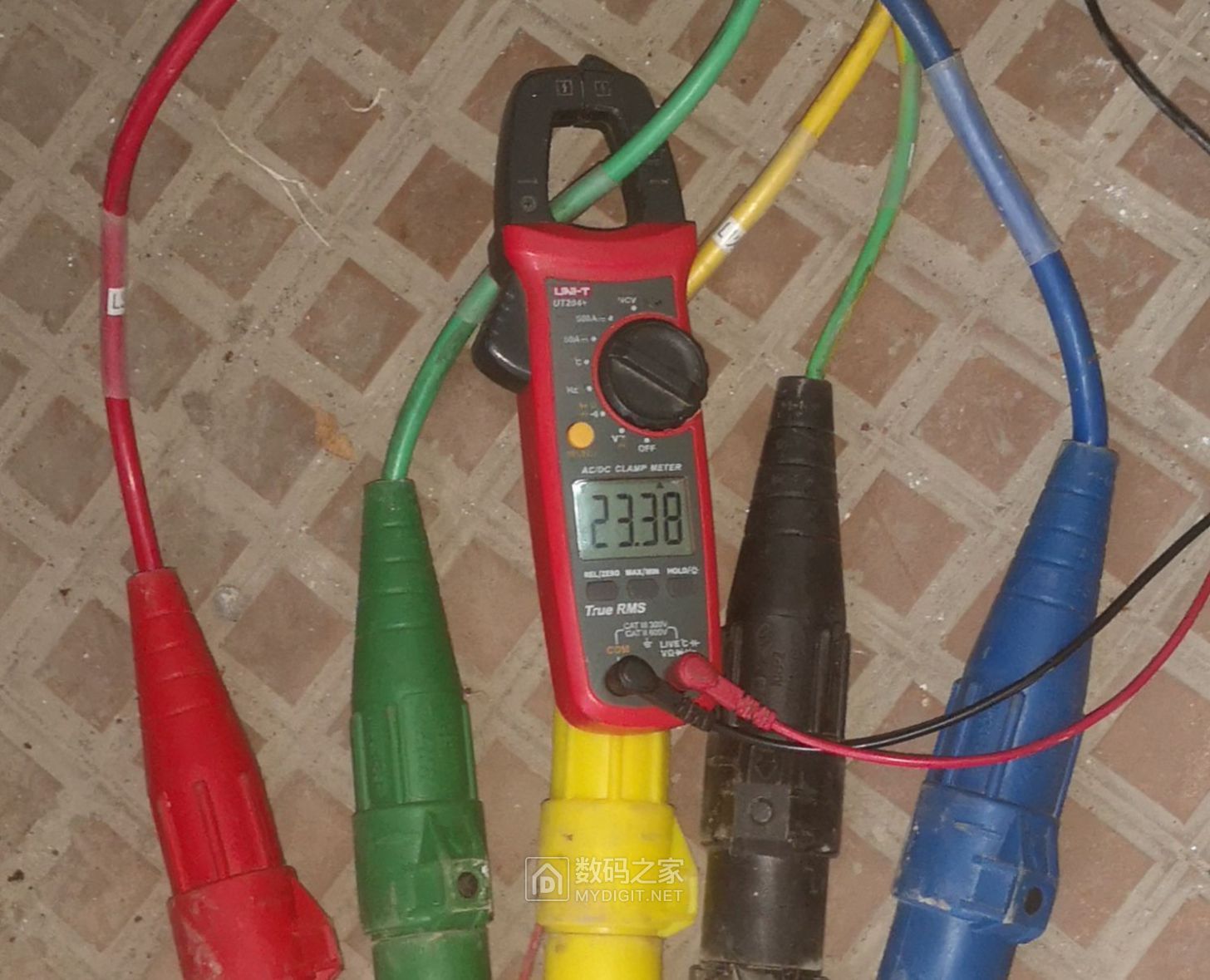

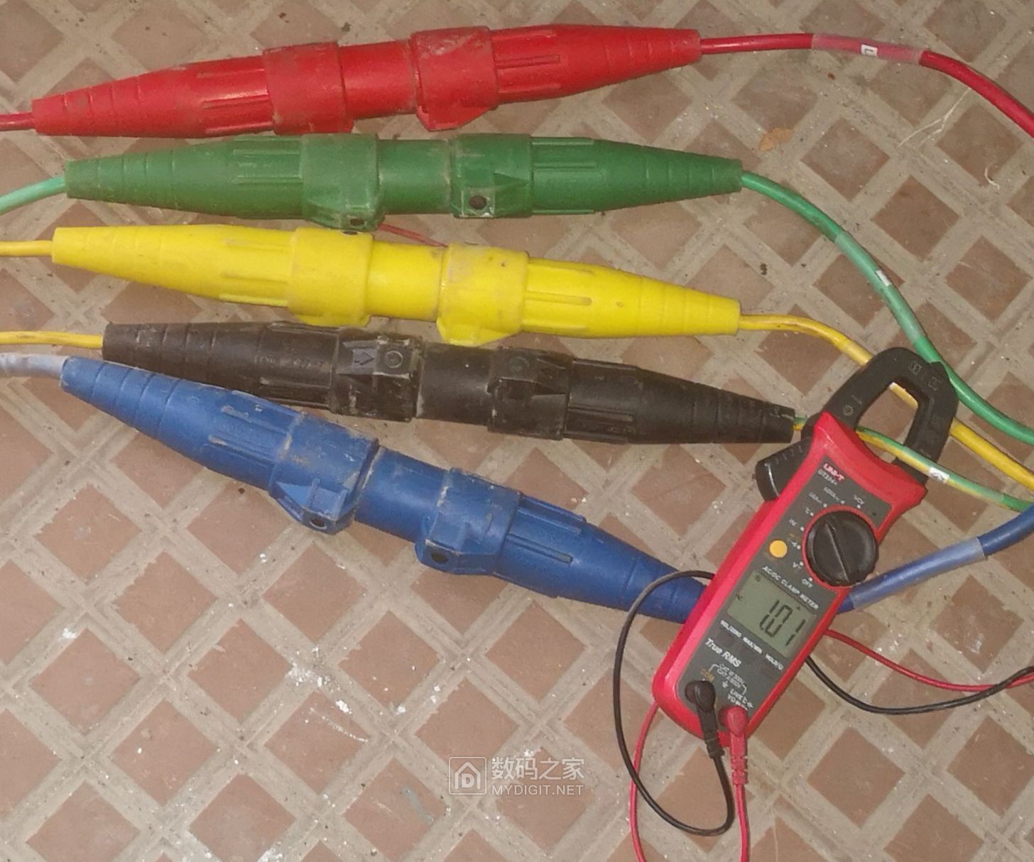

以前电工知识是三相四线电路中任何时候零线电流都不会大过火线电流,大多电路为了省材料就选择了零线小于火线的配电方式。现在整流性负载的增多电流已非正弦波,零线大过火线电流时有发生。下面是我测量一条专供LED显示屏电缆的电流,是在显示静止图像时测量的,也就是各条线电流都稳定。
LA  17.7A
LB  23.4A
LC  22.8A
N  37A
PE  1A

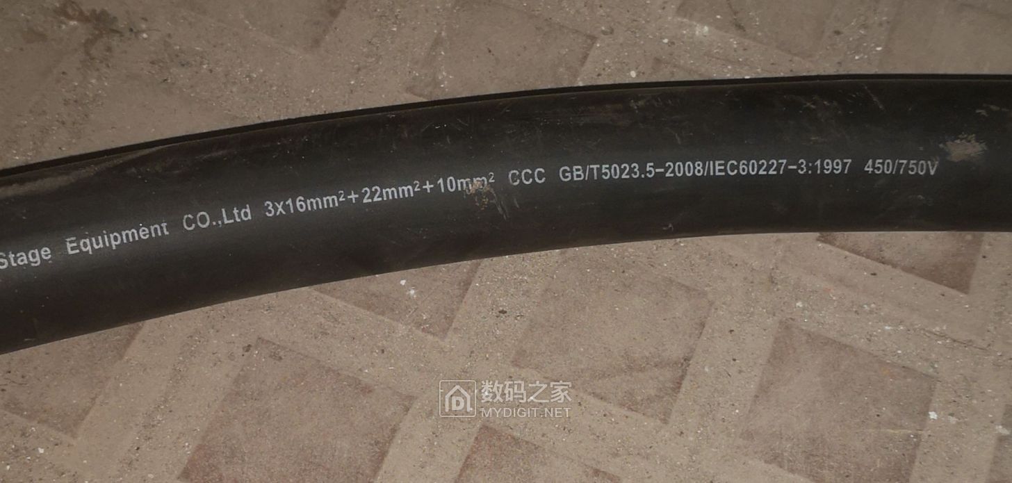

专用电缆 3*16+22+10
