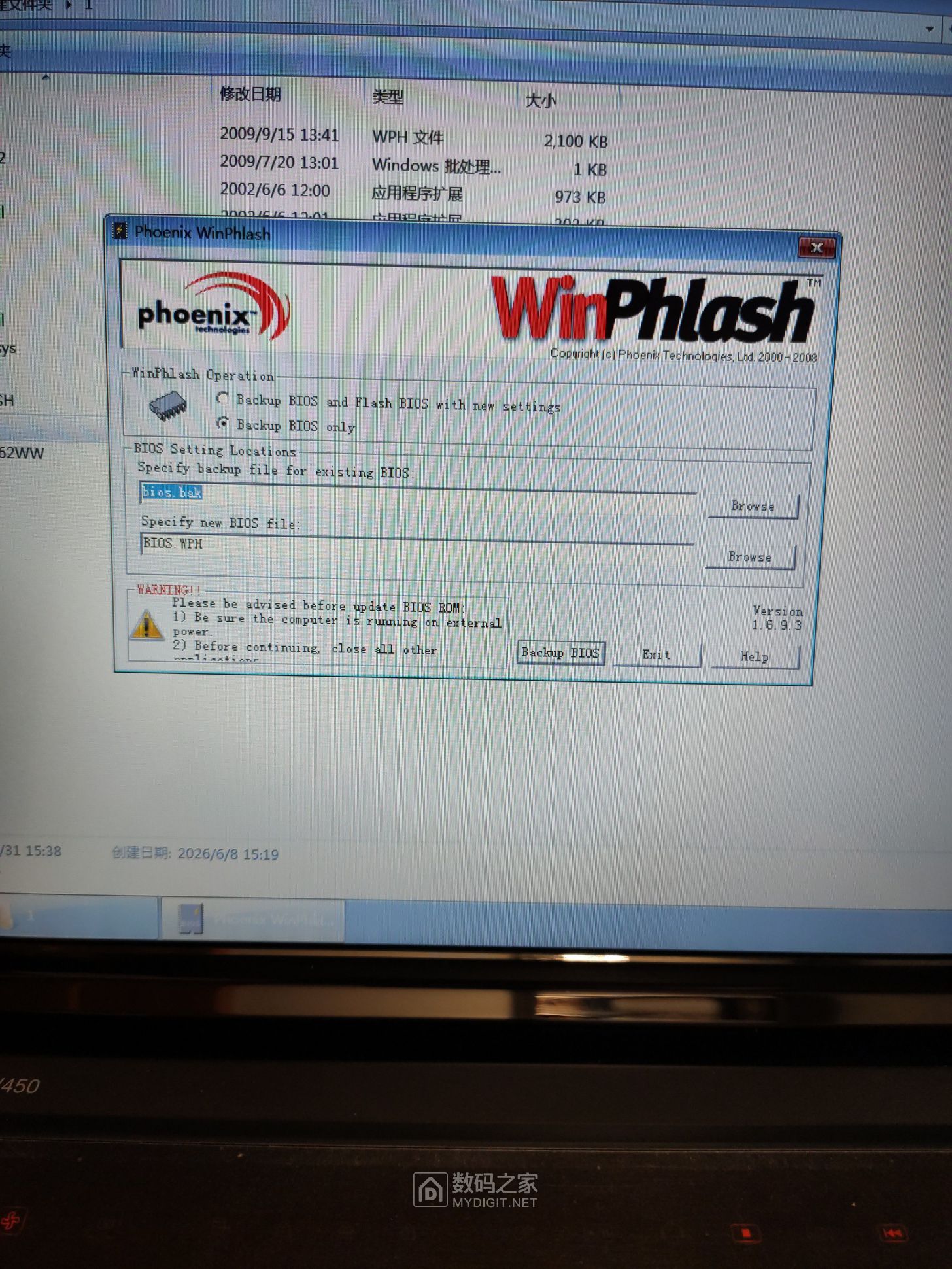

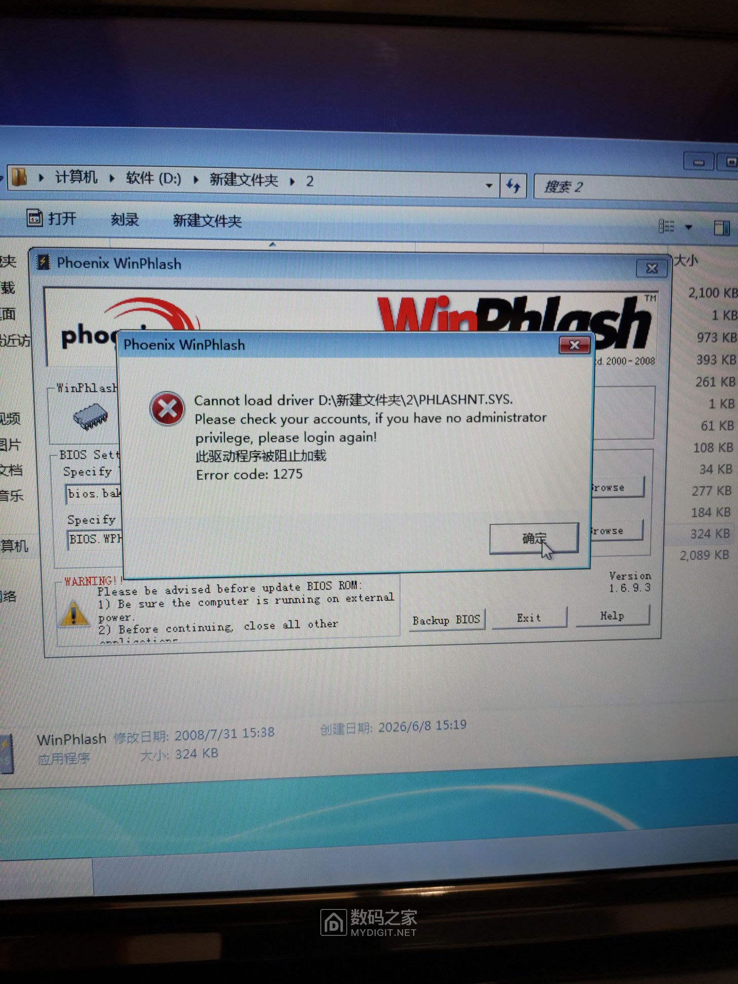

  老联想笔记本原来 3.13  刷BIOS  出现阻止程序,几款笔记本通用BIOS ,之前刷了多个 Y430  点几下就行 很顺畅 ,管理员运行也不行 ……
  不过 V450 做工秒杀 Y430   后盖拆开铜管跟新的一样 ……
  感谢各位大神  用U盘启动 里面的 2003PE  找到D盘的BIOS  顺利刷好  ……
