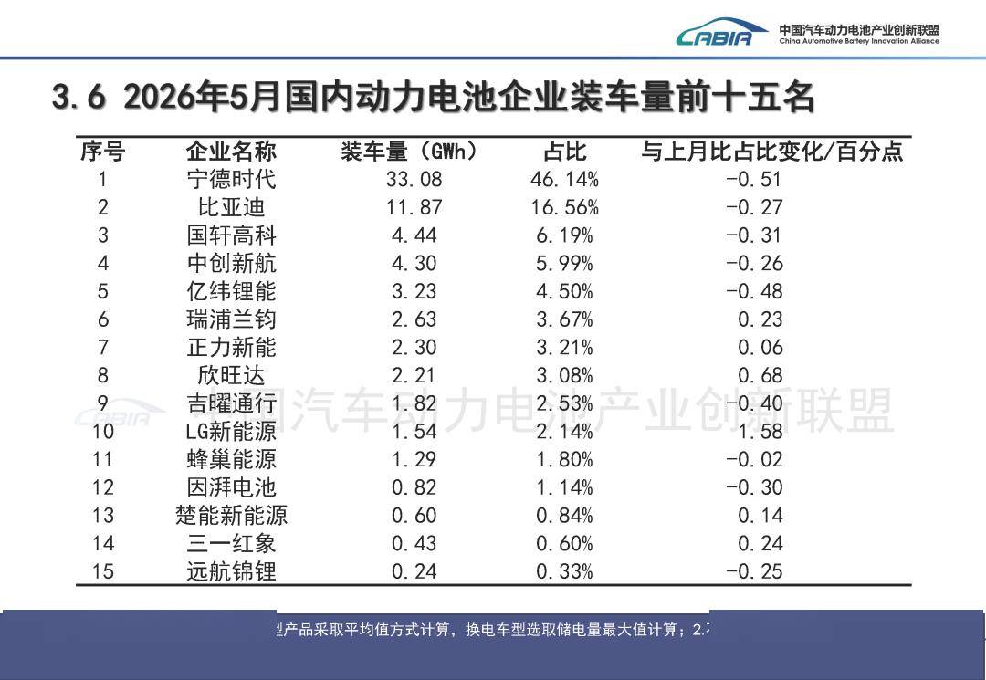

装车量方面:
5 月,国内动力电池装车量 71.9GWh,环比增长 15.2%,同比增长 25.9%。其中三元电池装车量 13.4GWh,占总装车量 18.6%,环比增长 15.9%,同比增长 27.3%;磷酸铁锂电池装车量 58.4GWh,占总装车量 81.2%,环比增长 14.9%,同比增长 25.4%。

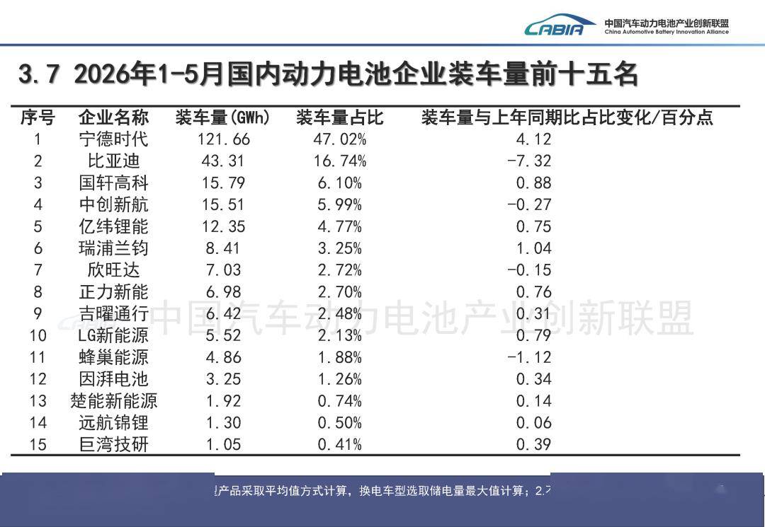

1-5 月,国内动力电池累计装车量 259.1GWh, 累计同比增长 7.3%。其中三元电池累计装车量 50.8GWh,占总装车量 19.6%,累计同比增长 13.3%;磷酸铁锂电池累计装车量 208.2GWh,占总装车量 80.4%,累计同比增长 6.0%。
