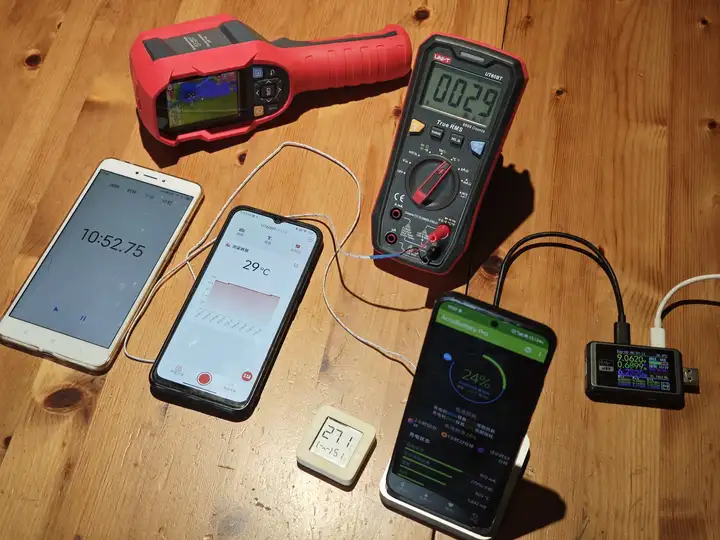

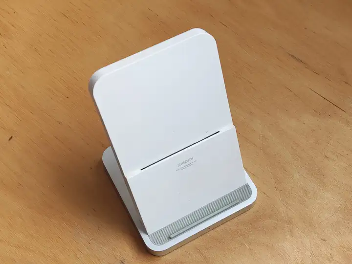

实验方法及器材测试型号为MDY-11-EG的小米30W风冷无线充电器
登录/注册后可看大图

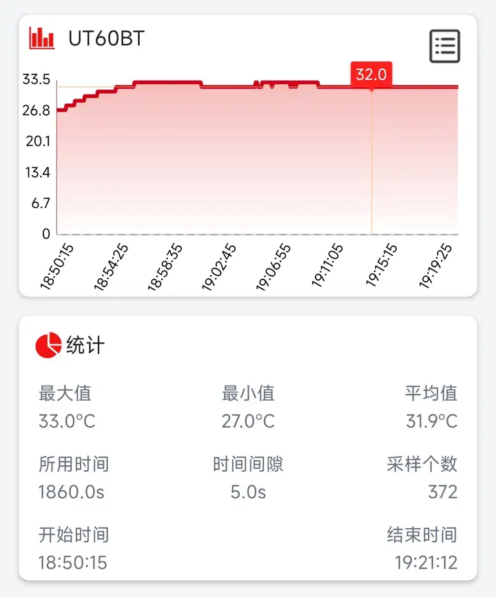

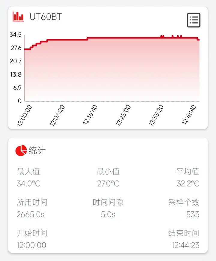

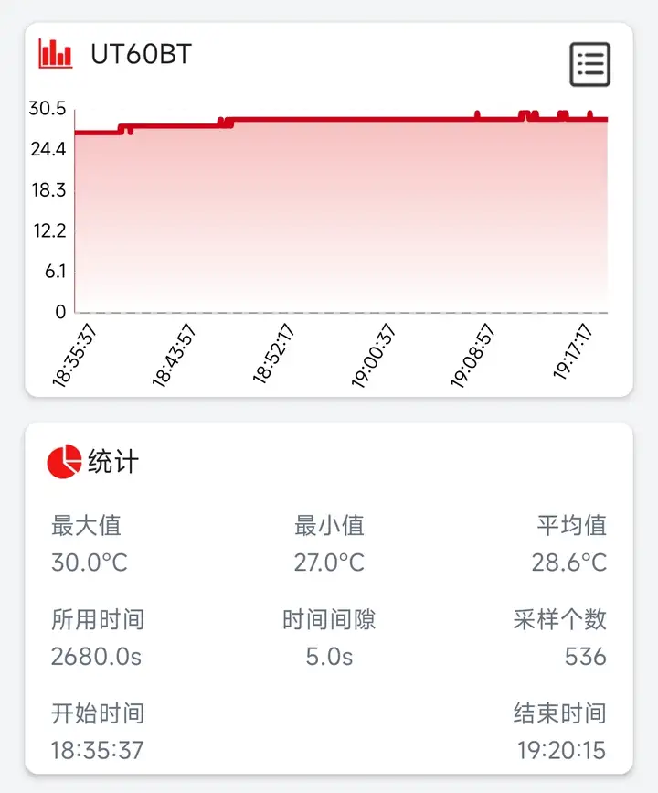

在不同的充电条件下,对小米14手机连续充电半小时,在第0、1、2、3、4、5、6、8、10、15、20、25、30分钟记录充电器底座、手机电池的温升。充电器底座的温度由优利德UT60BT万用表使用热电偶探头贴在无线充电器底座上测得。
登录/注册后可看大图

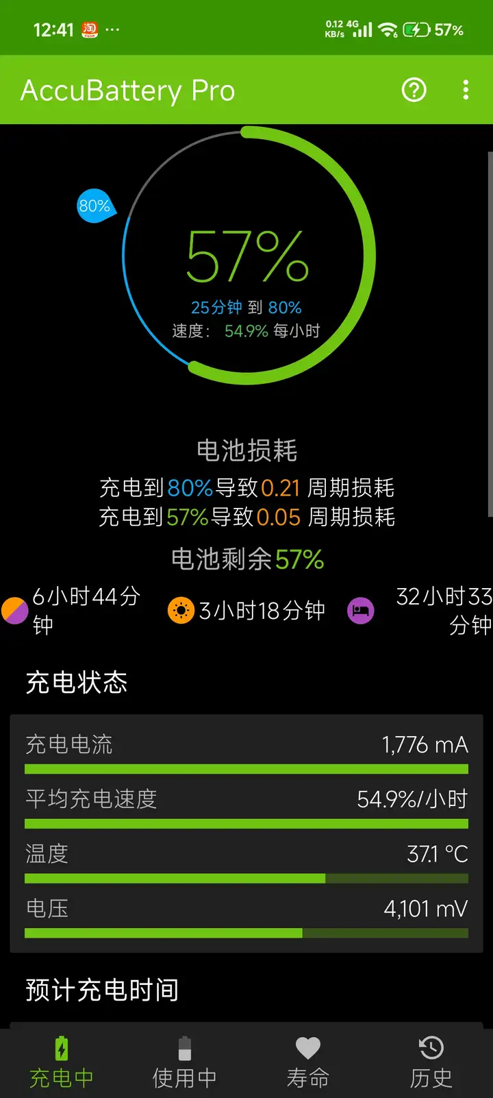

手机电池温度在安装在手机中的Accubattery Pro电池管理AP中读取。

三者测温误差如下图。
登录/注册后可看大图

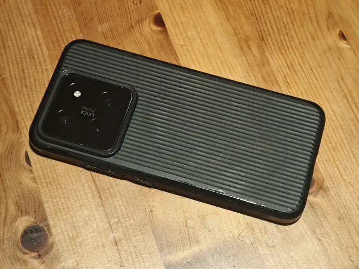

手机测两种状态:套一个普通的磁吸保护壳;或者不带保护壳。

手机电池电量从约10%开始充电。30分钟后温升8.4℃。

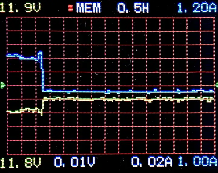

在充电过程中,小米30W风冷无线充电器从电源汲取的电流电压如下:在开始的10分钟,电压11.83V,电流1.15A,功率13.6W;10分钟之后电压11.84V,电流1.09A,功率12.9W;全程充电功率基本稳定。

无线充电器的底座中部温升曲线如下图,15分钟左右到达最高34℃(校准后36℃),之后基本稳定,最高温升9℃。

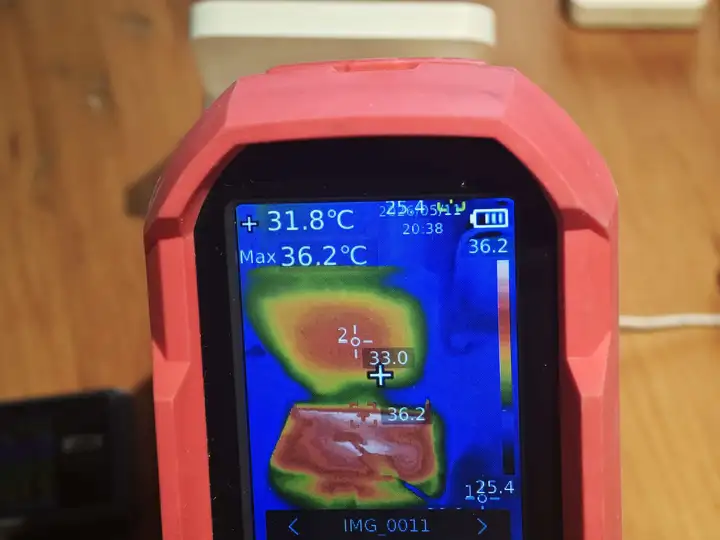

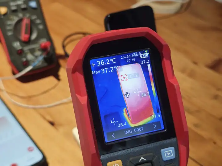

带保护壳情况下,手机屏幕表面中间温度36.2℃(校准后35.0℃),校准后温升7.8℃。最热点在左上角37.2℃(校准后36.0℃)校准后温升8.8℃,是CPU所在。

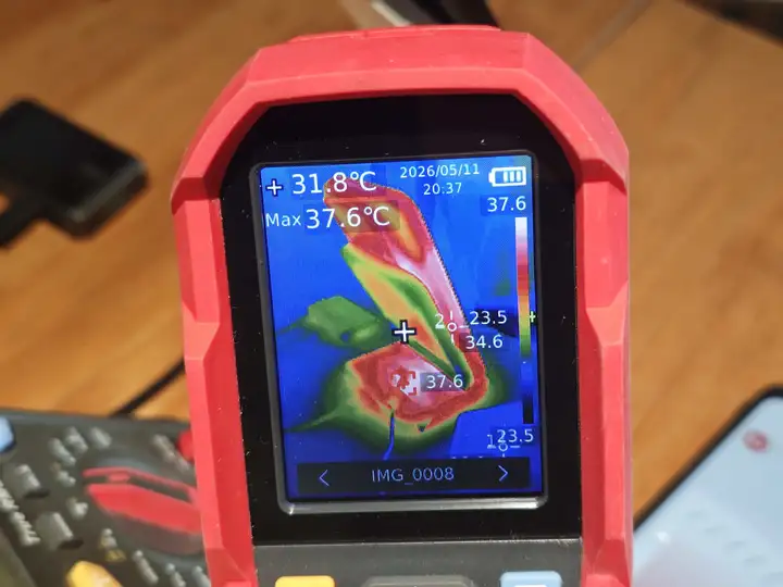

小米30瓦风冷无线充电器,最热的地方在底座中间,温度37.6℃(校准后36.7℃),校准后温升9.4℃。
登录/注册后可看大图

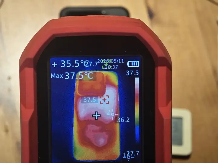

手机背部发热集中在无线充电线圈附近,手机套上最热点37.5℃(校准后37.1℃),校准后温升9.8℃。热图像中心点附近,能看出无线充电器吹出来的风,对手机背部冷却留下的拱形冷区。

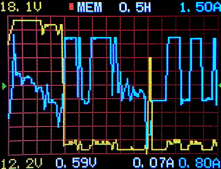

强制风冷无线3.6A充电
在充电过程中,无线充电器从电源汲取的电流电压一直在变化:在开始的几分钟,达到的最高功率是25.1W;之后逐步下降到16W左右;15分钟后电压从17V左右下降到12V左右。
登录/注册后可看大图

无线充电器的底座中部温升曲线如下图,5分钟左右到达最高33℃(校准后35℃),10分钟后,随着充电功率的下降,温度也降到32℃(校准后34℃)。之后基本稳定,最高温升8℃。

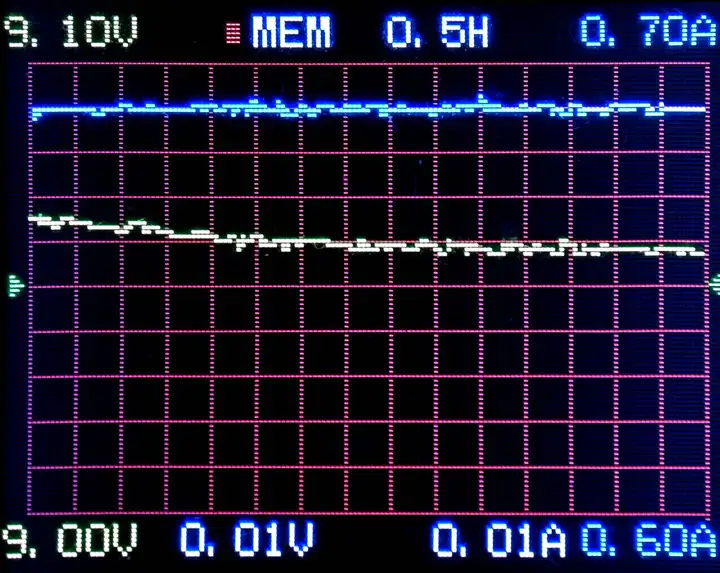

在充电过程中,无线充电器从电源汲取的平均电压9.06V,电流0.69A,功率6.25W。全程充电功率基本稳定。

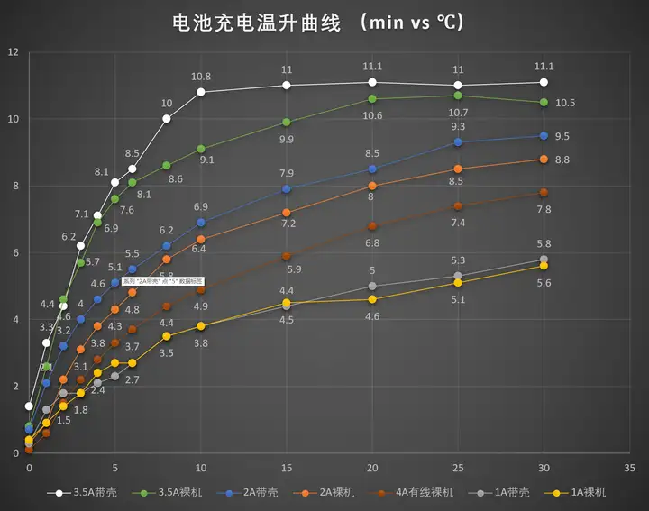

把全部温升曲线绘制在一个图表中,可见在26℃空调环境下,18W的有线快充、10W无线充电2种情况下,小米14手机的电池温度都在35℃以下。但更高功率的无线充电,即使有风冷加持,电池温度也能逼近40℃,对电池的寿命会有一定的影响。如果是比较悠闲的情形下,我会选择把几个5W的无线充电器,放在经常活动的地方,手机不用的时候,随时随地放下充一充。既方便,又能达到电池浅充浅放,有效延长手机电池的寿命。
