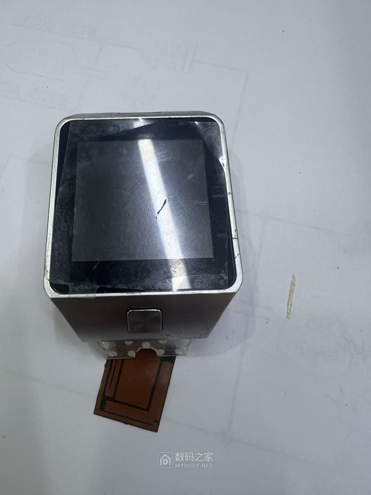

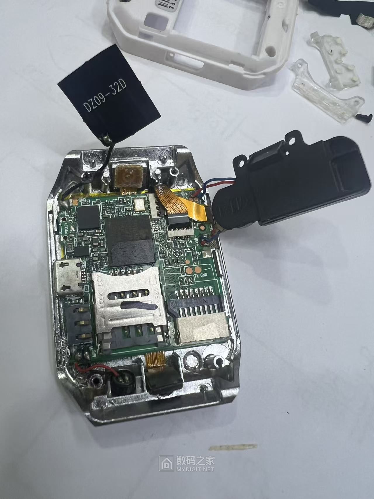

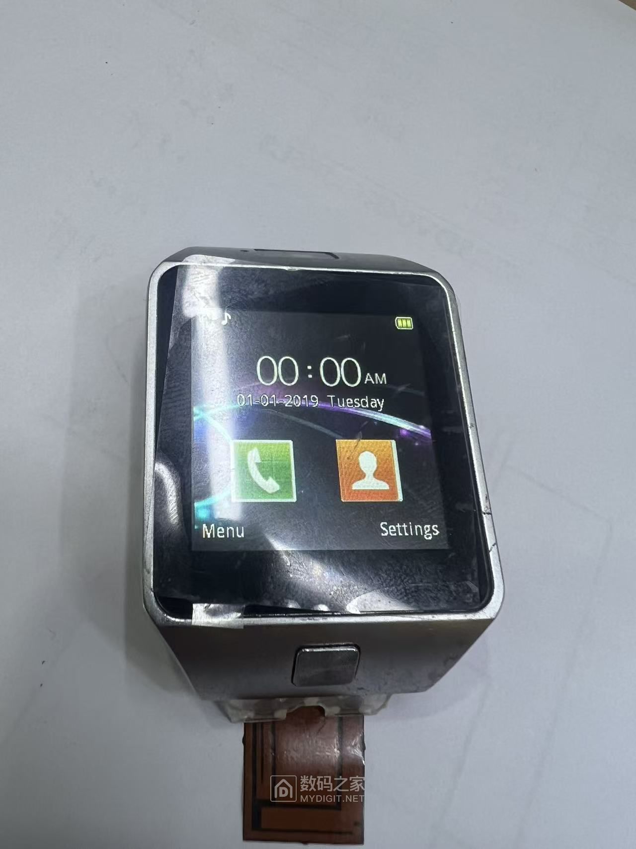

  曾经很火的插卡电话手表,如今基本都变成电子垃圾,扔掉之前先发挥下最后价值,话不多说开始拆!

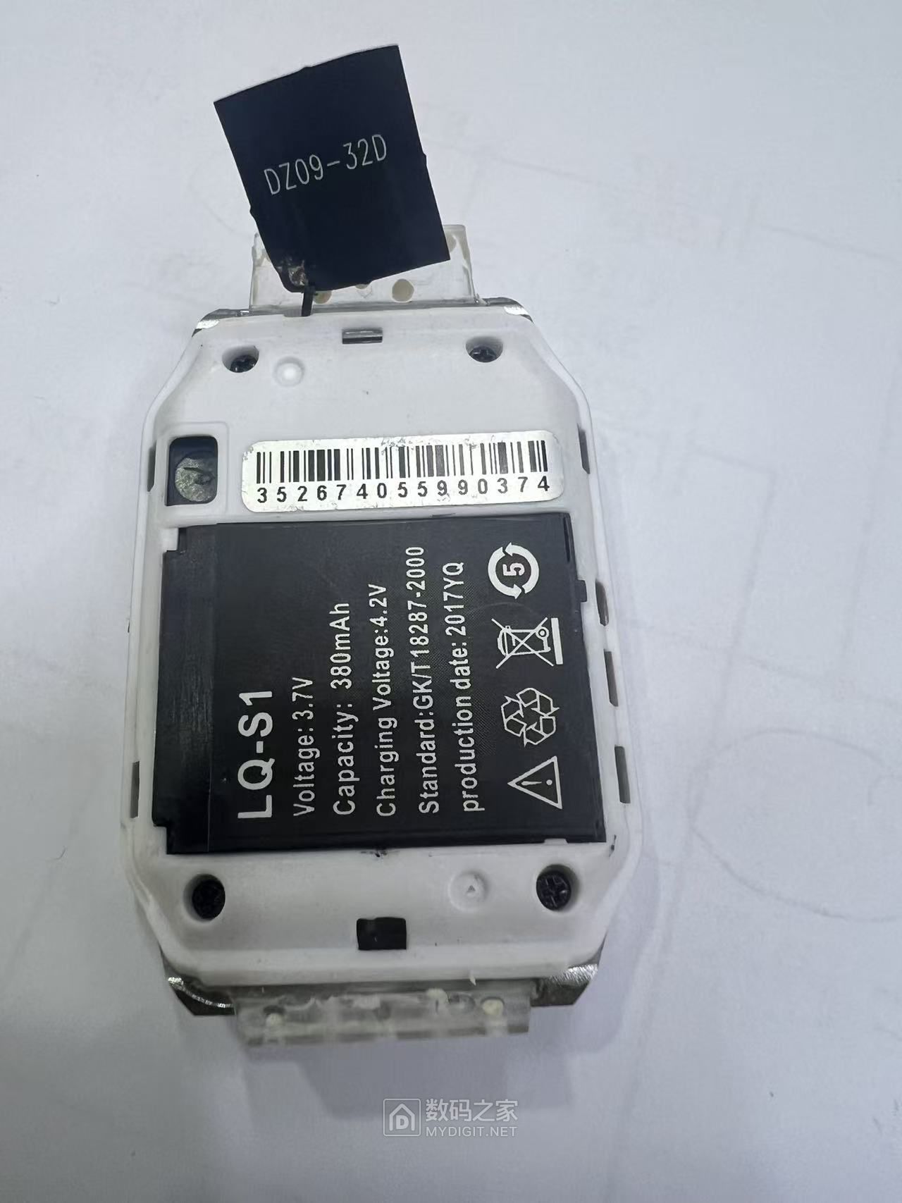

没有表带,没有后盖,露出一个小尾巴,这应该是天线,藏在表带里面,这在当年应该是科技创新。

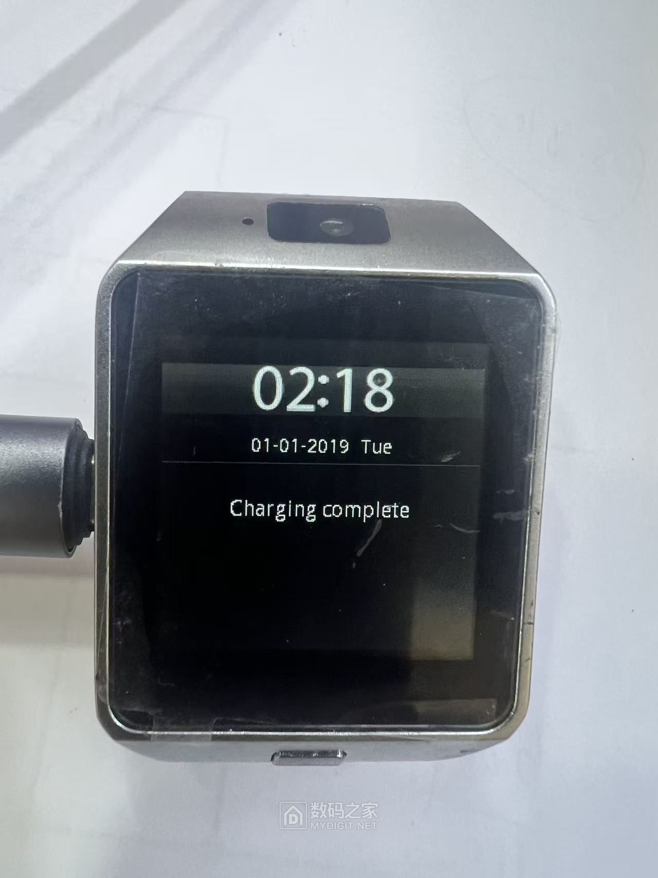

充电不开机,刚好从另外一台上拆了个电池,充电开机。

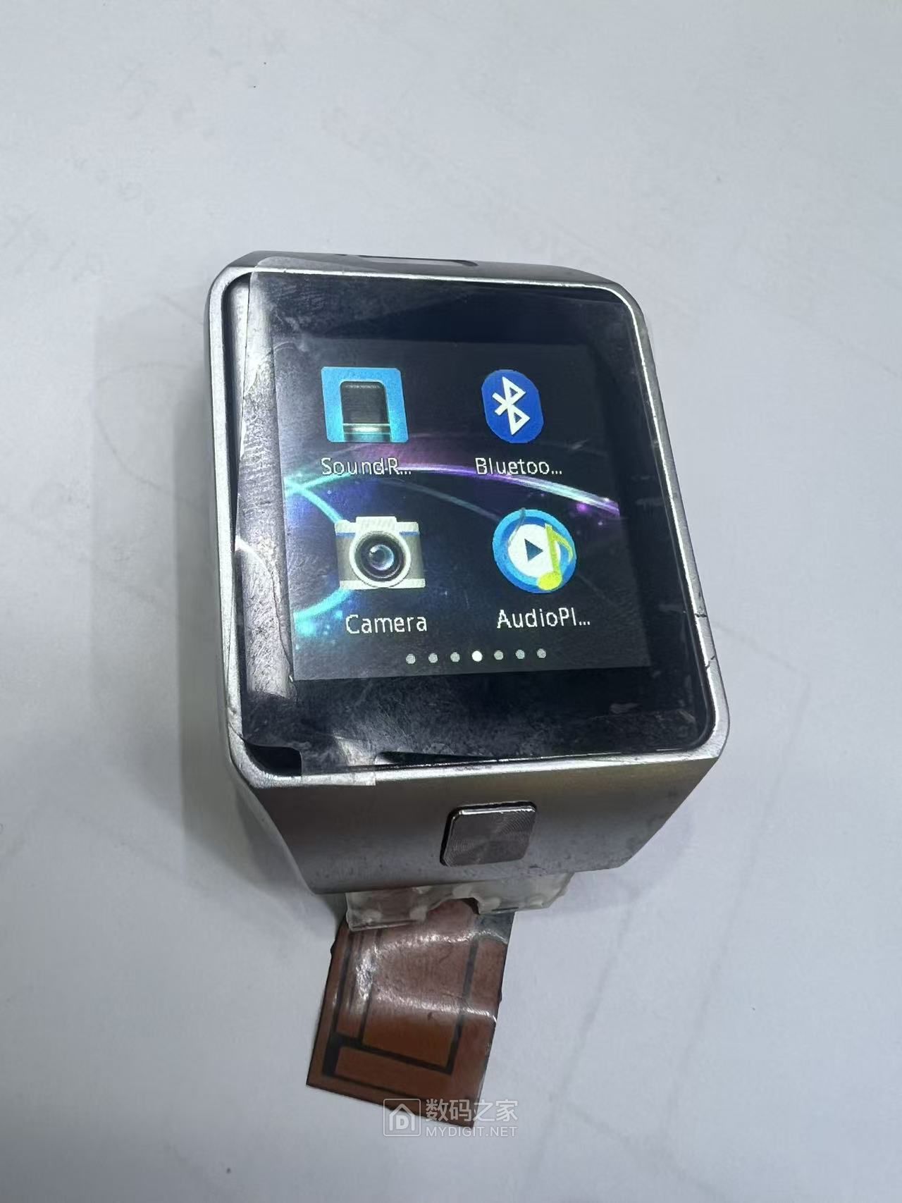

捣鼓了下,都是外语版,没有中文,估计这个是出口的不良品

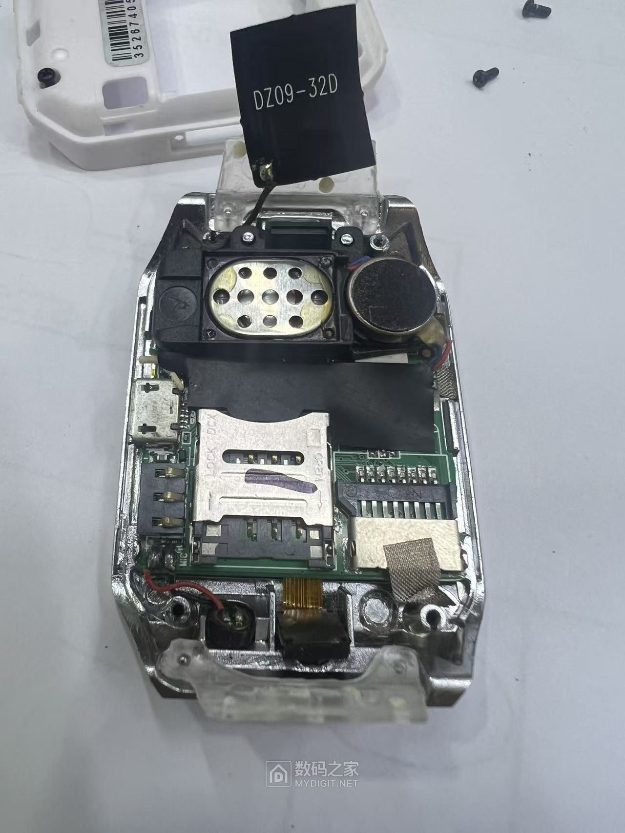

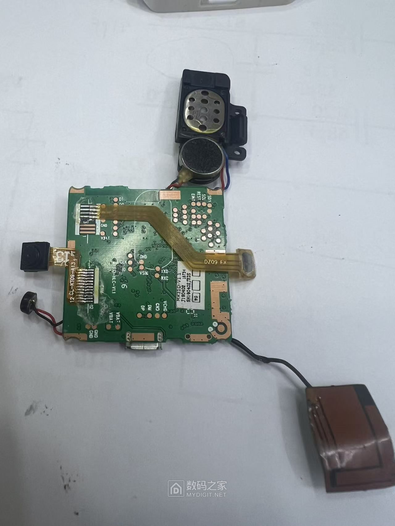

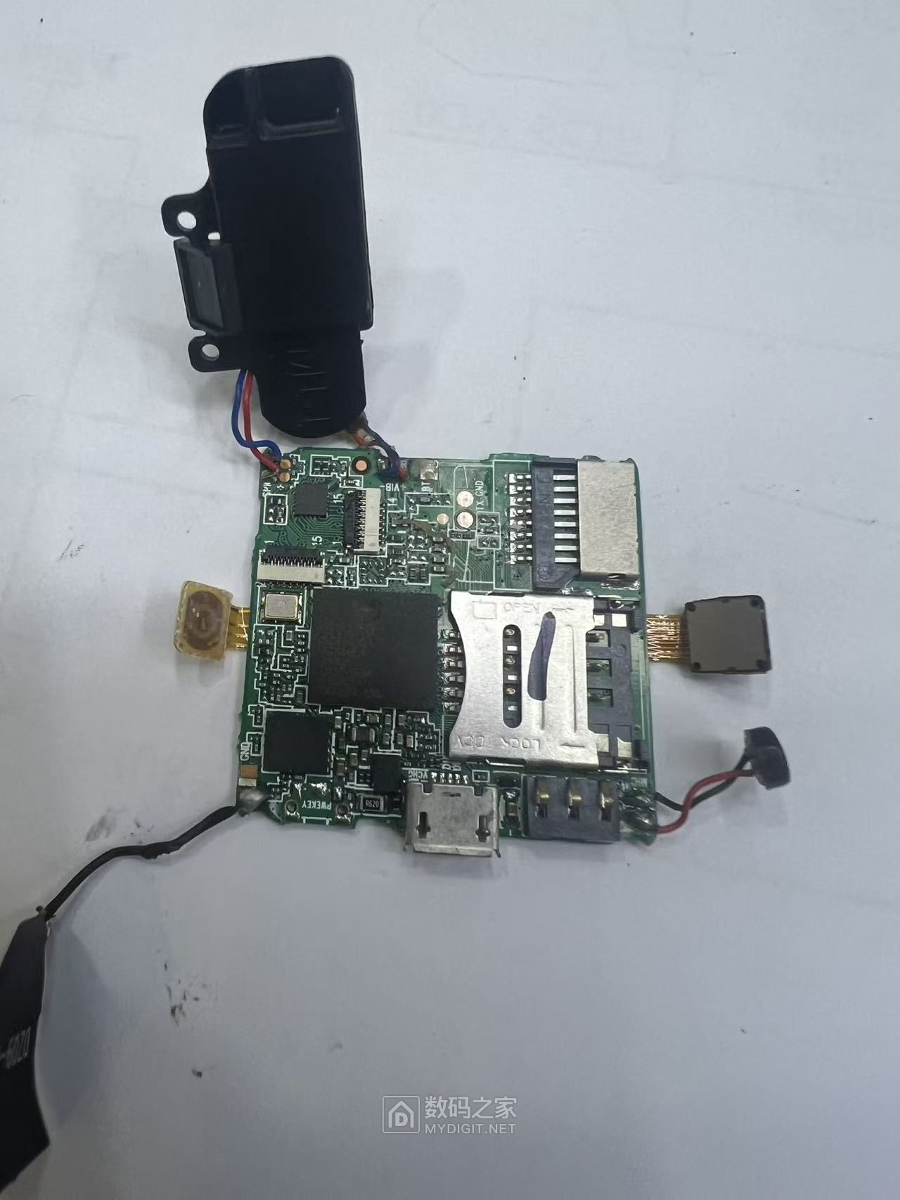

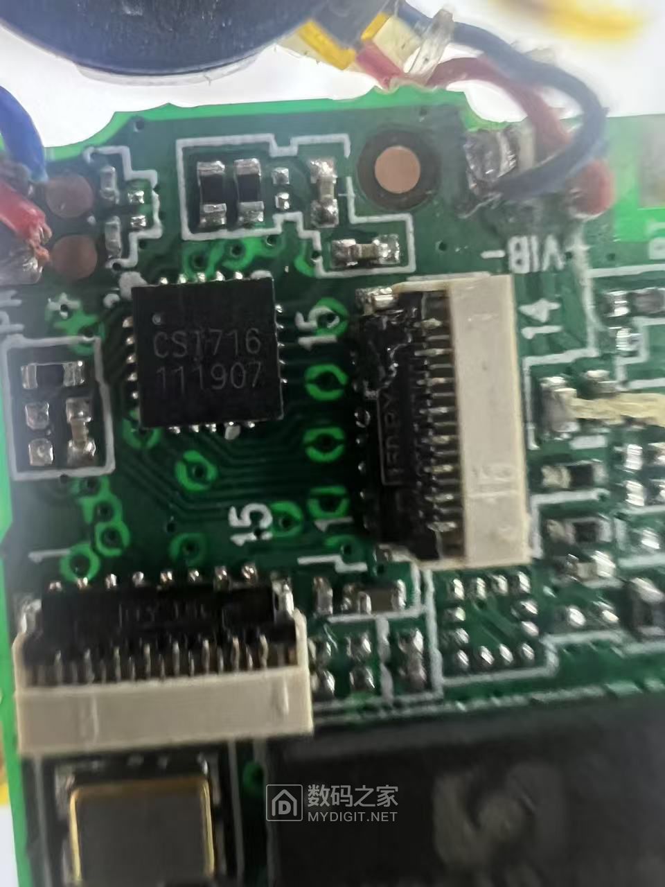

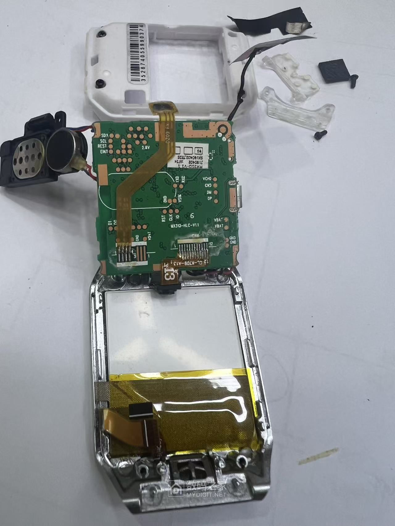

  这个拆解很简单,几个螺丝取下内部结构比较粗糙,典型的山寨机时代的手表喇叭,小马达,咪头,TF卡槽,大的SIM卡座,除了屏幕是插接方式,其他都是焊接都是焊接上去

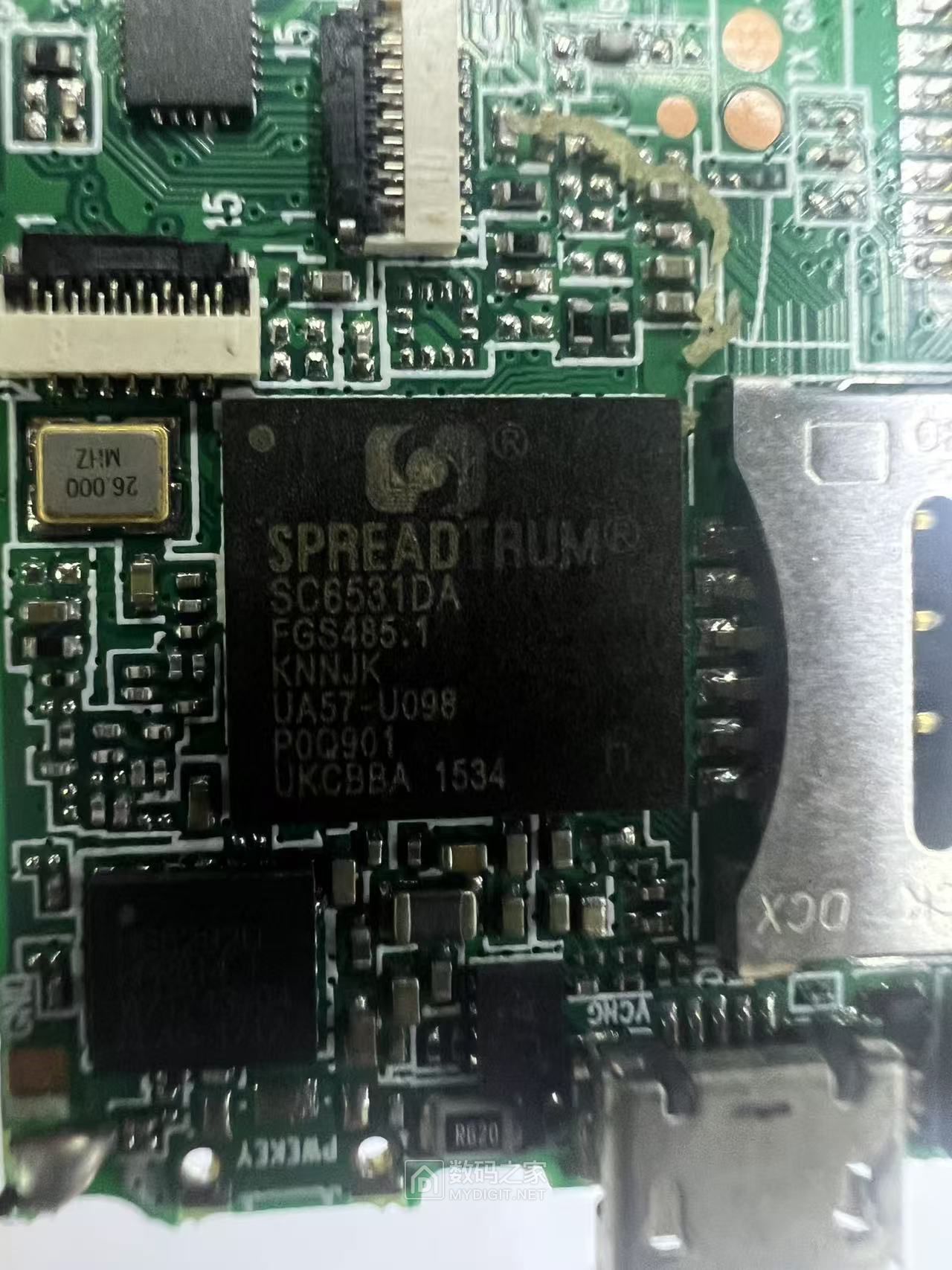

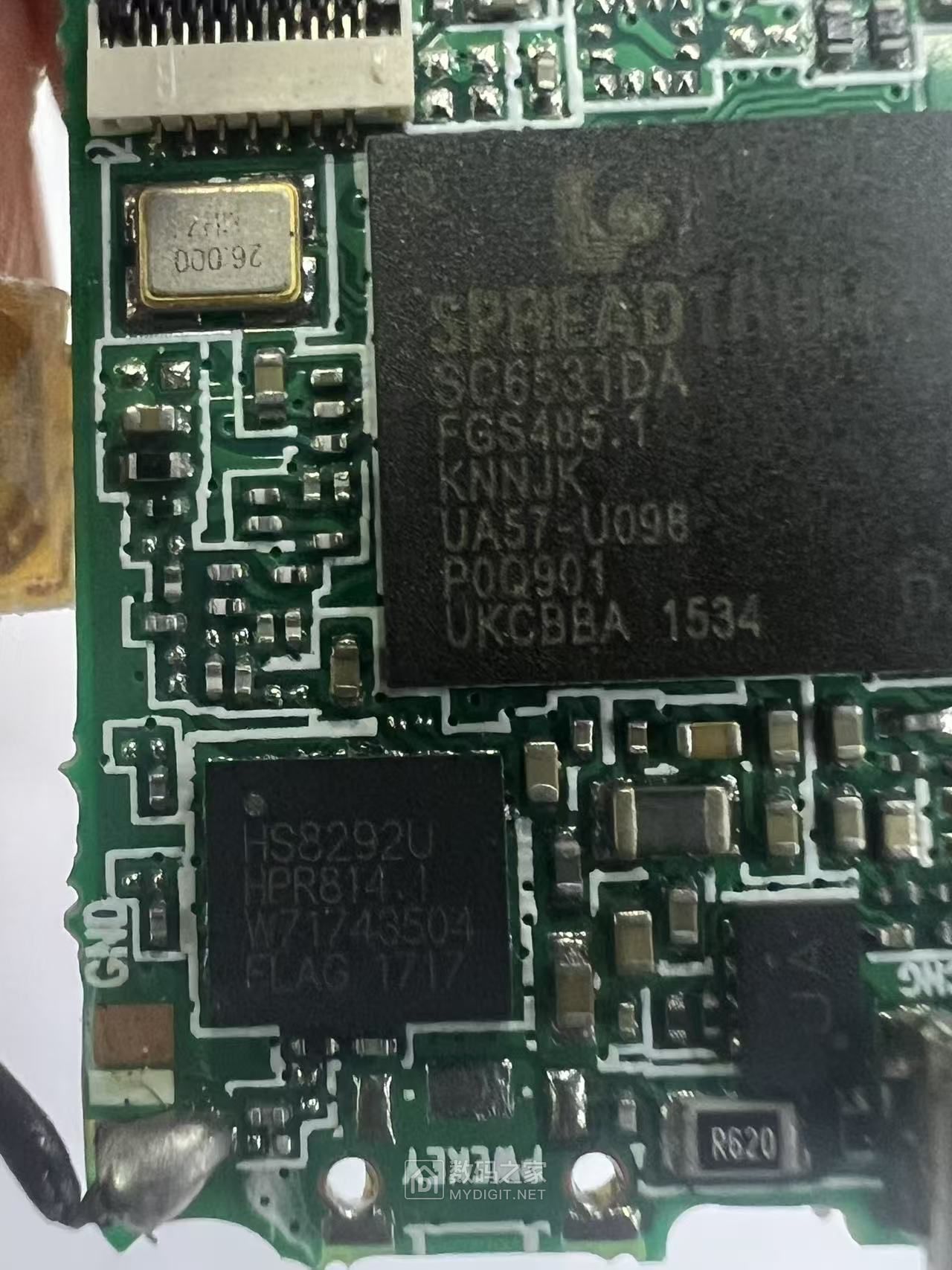

再看看芯片内部两个主要芯片SC6531DA,还有一个HS8292U
这就是一个2G通话手表,目前基本淘汰,看了下二手平台,大量坏的手表,通货5元,估计也就拆芯片值点钱了!卖给收废品的一文不值,按斤的称,还不如拿来拆,看看内部!
