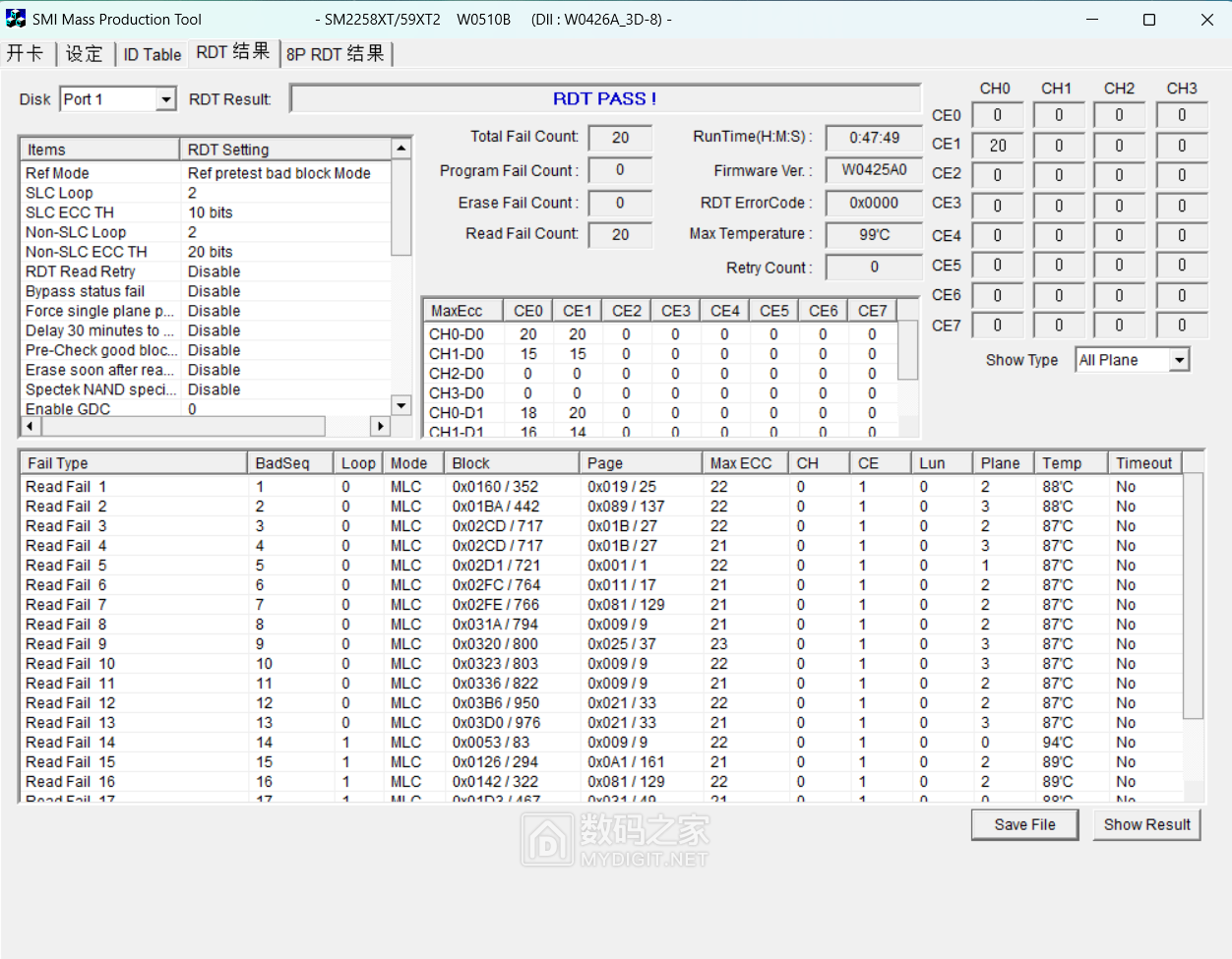

u盘是自用的,23年购入,MLC版本,写入量就1T左右,也没坏,但是报了4个05,就拆了,懒得质保,线下店买的质保不很方便,就当折腾了
拆得一颗14601-128G,ID对应0DFL,BGA304封装。手上没啥好板子,就先上了592,跑了个RDT,吓死了,ECC 23,这是原厂1Z MLC?????
另外这种颗粒应该不能上46XT了吧。感觉46XT用不了多久就得炸
