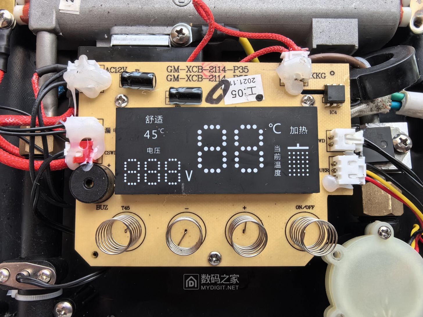

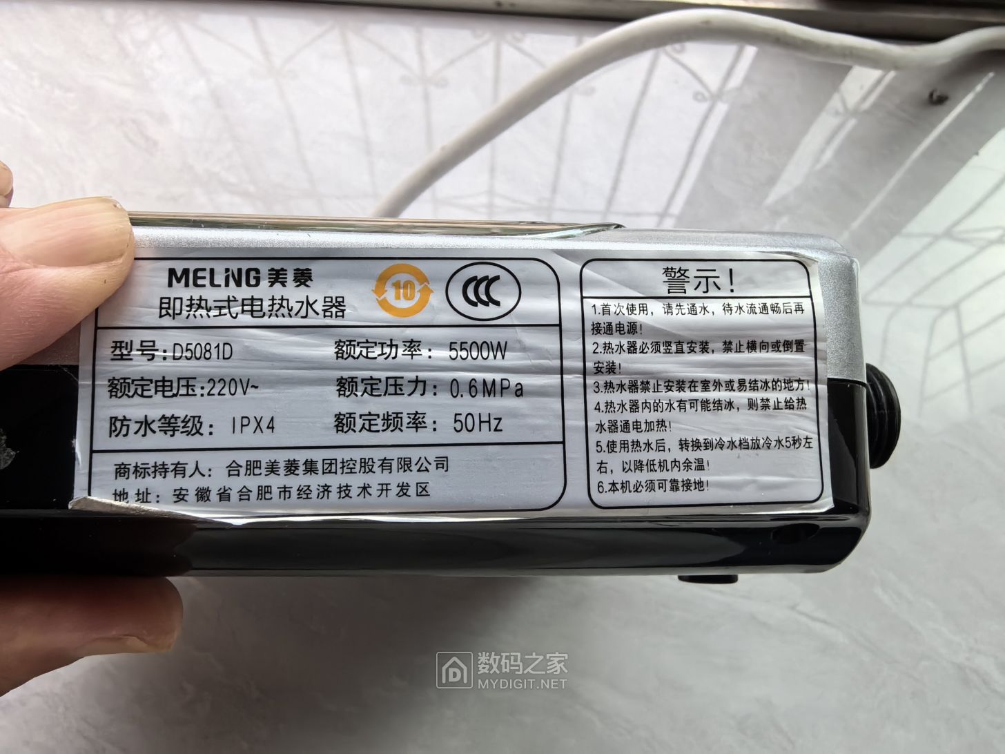

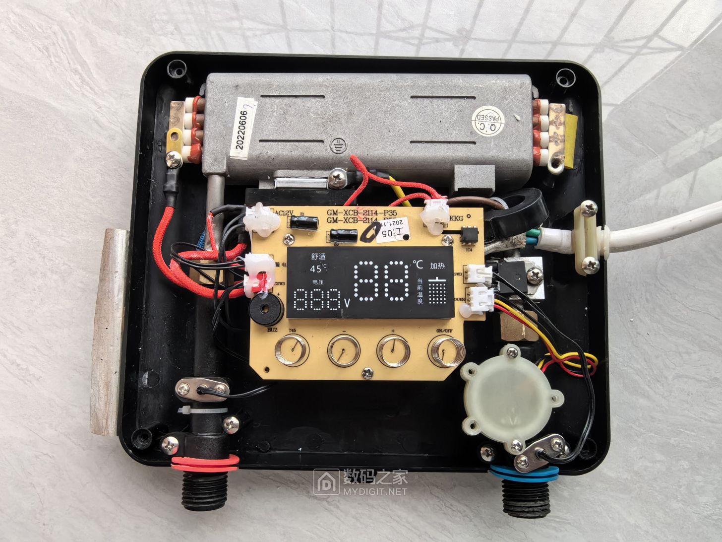

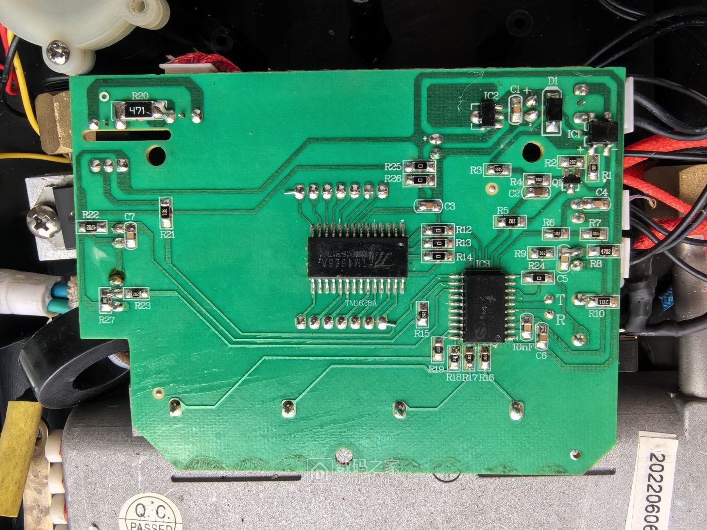

美菱这款D5081D即热式热水器出现不能加热,显示E3故障代码故障
铭牌标识上的生产厂家为合肥美菱集团控股有限公司,后被长虹收购,现在为长虹美菱。

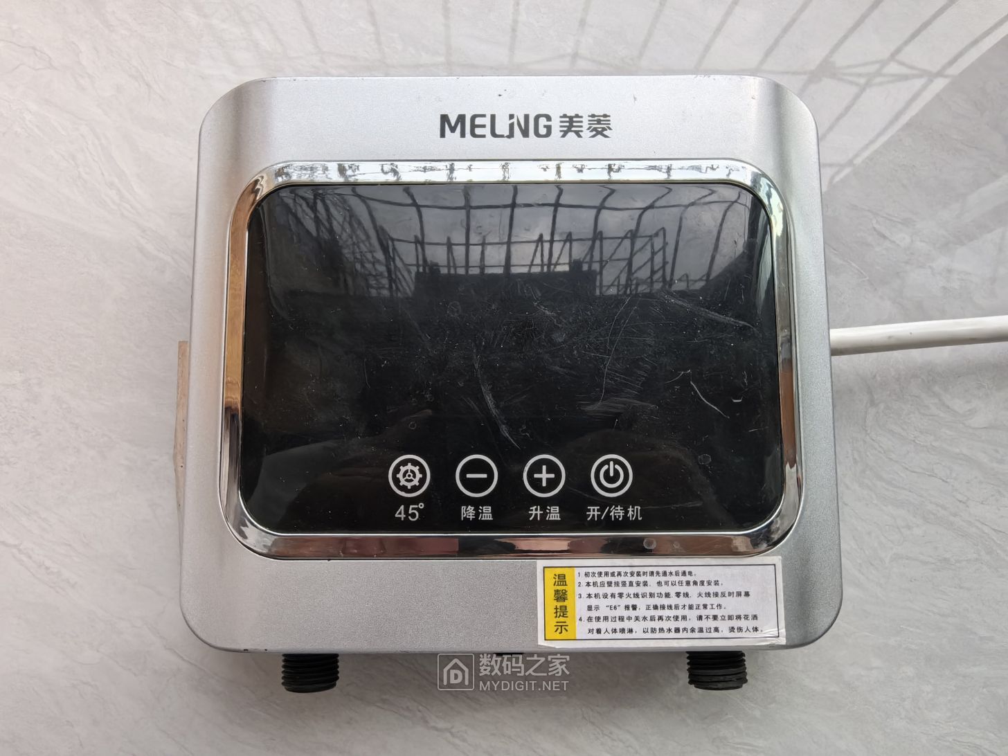

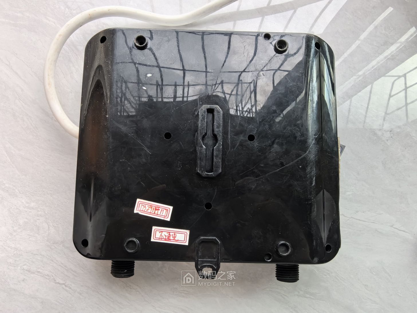

主机背面
取掉上盖看可以看到图片右侧的蓝色电源线没有穿过用于漏电检测的零序电流互感器,最终确定故障原因为原维修人员在更换电源进线时,不知道这根电源线必须从互感器中穿过,认为造成故障,让单片机错误的检测到漏电电流。
主板正面基本被显示屏覆盖

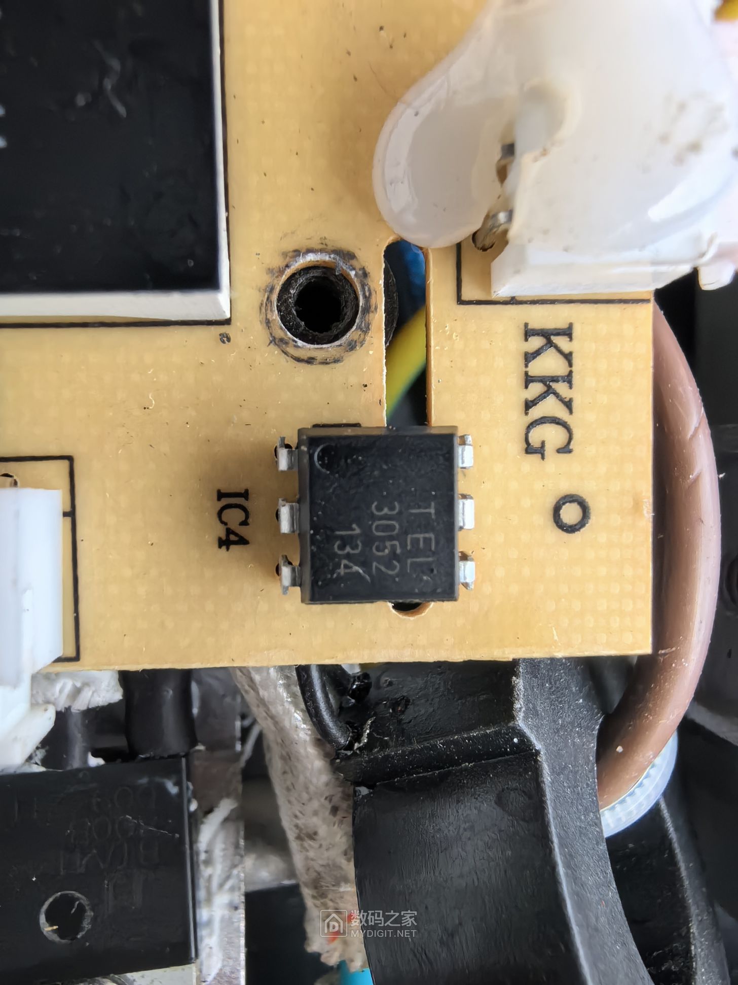

用于驱动可控硅的光耦

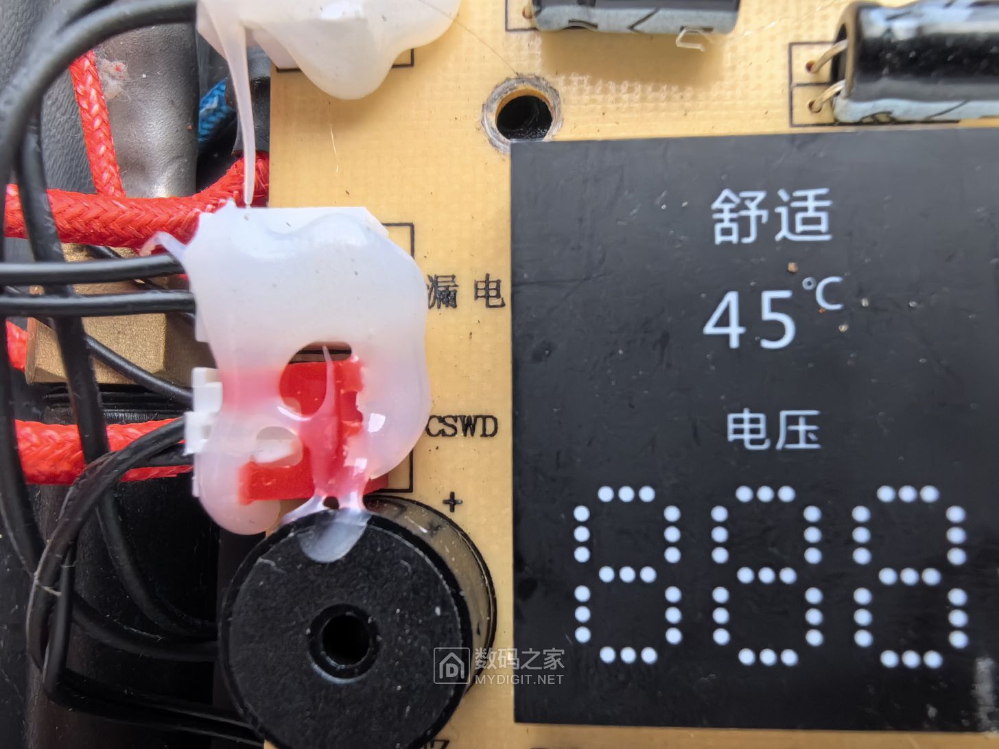

左边端子为漏电检测和CSWD(代表出水温度,为首字母大写)

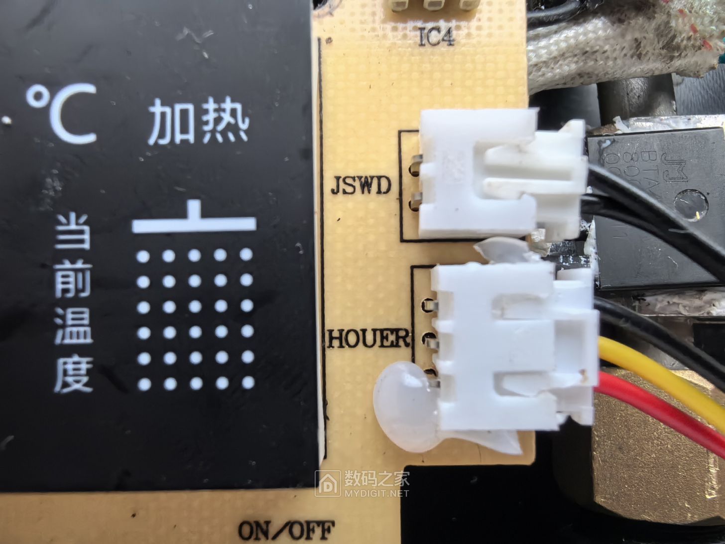

右边端子为JSWD(进水温度)和HOUER(应为HUOER,代表霍尔水流传感器)
主板背面

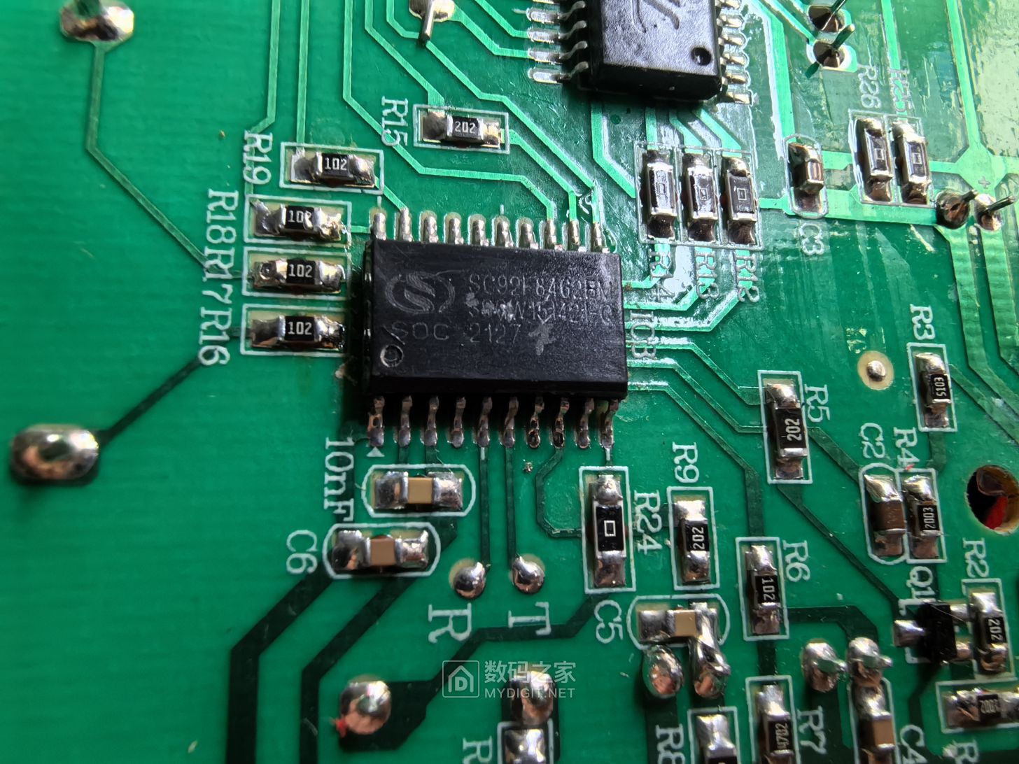

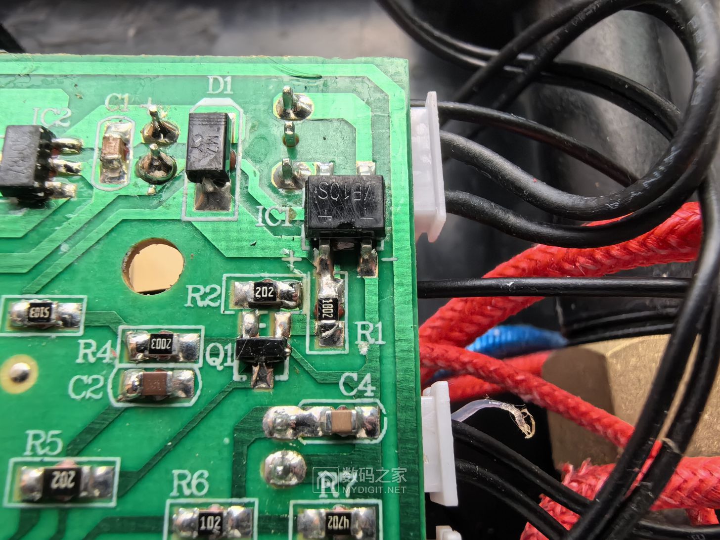

主控单片机型号为SC92F8462BM

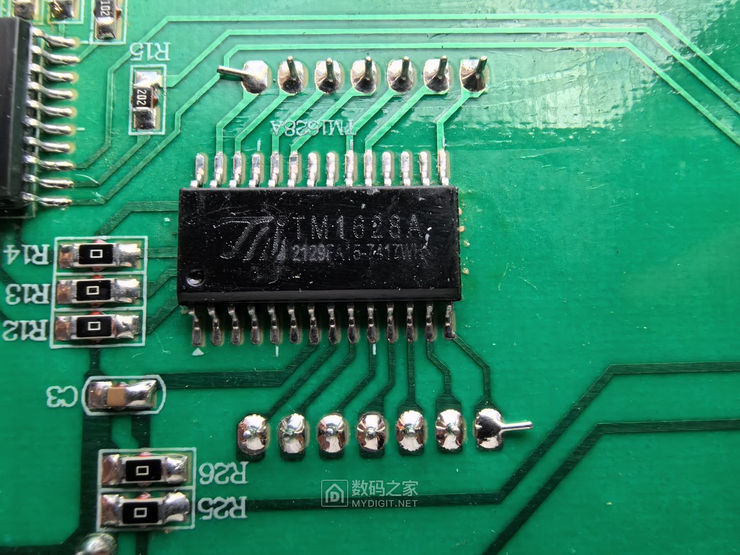

显示芯片为TM1668A
交流12V整流桥堆

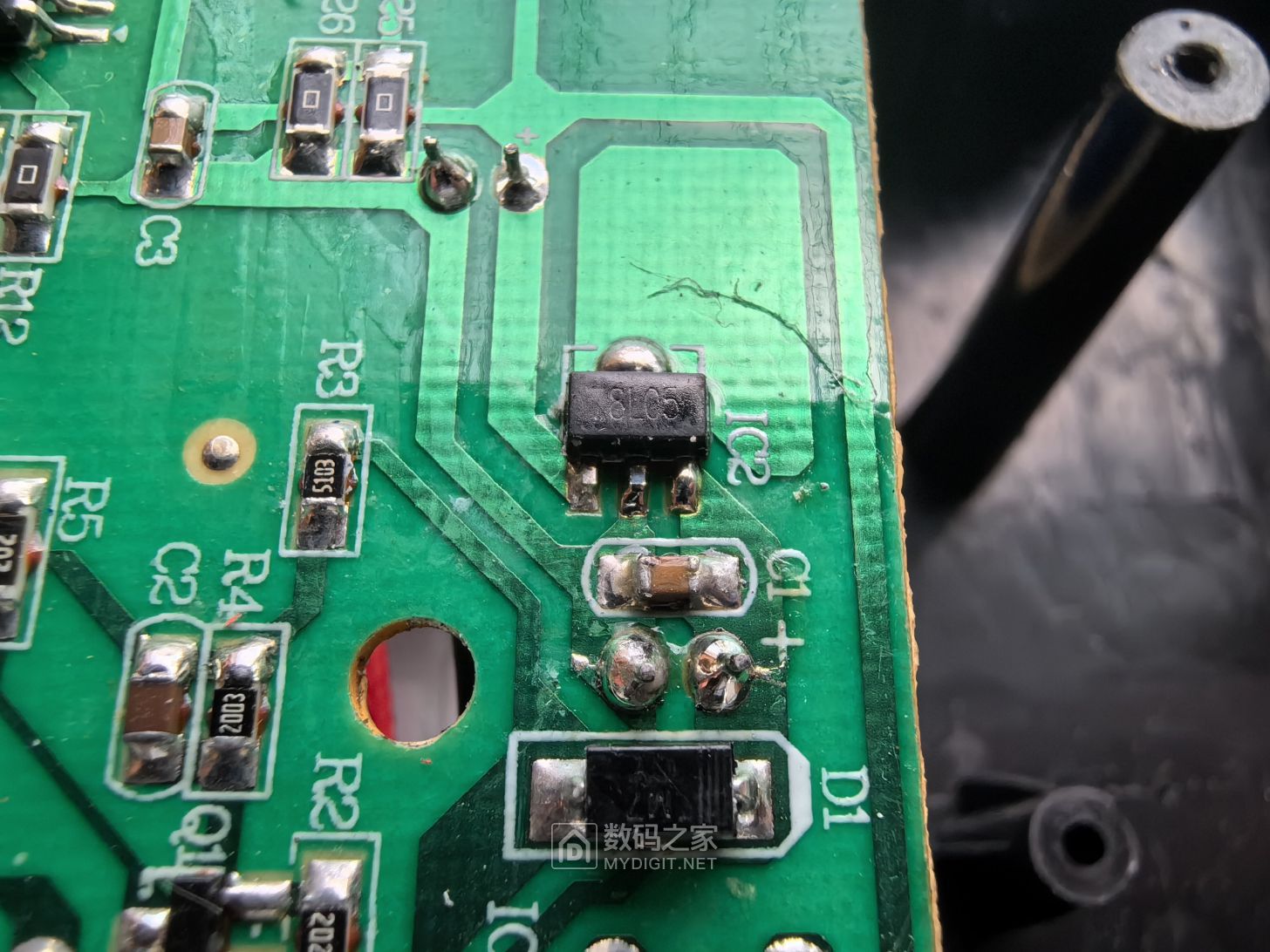

78L05三端稳压

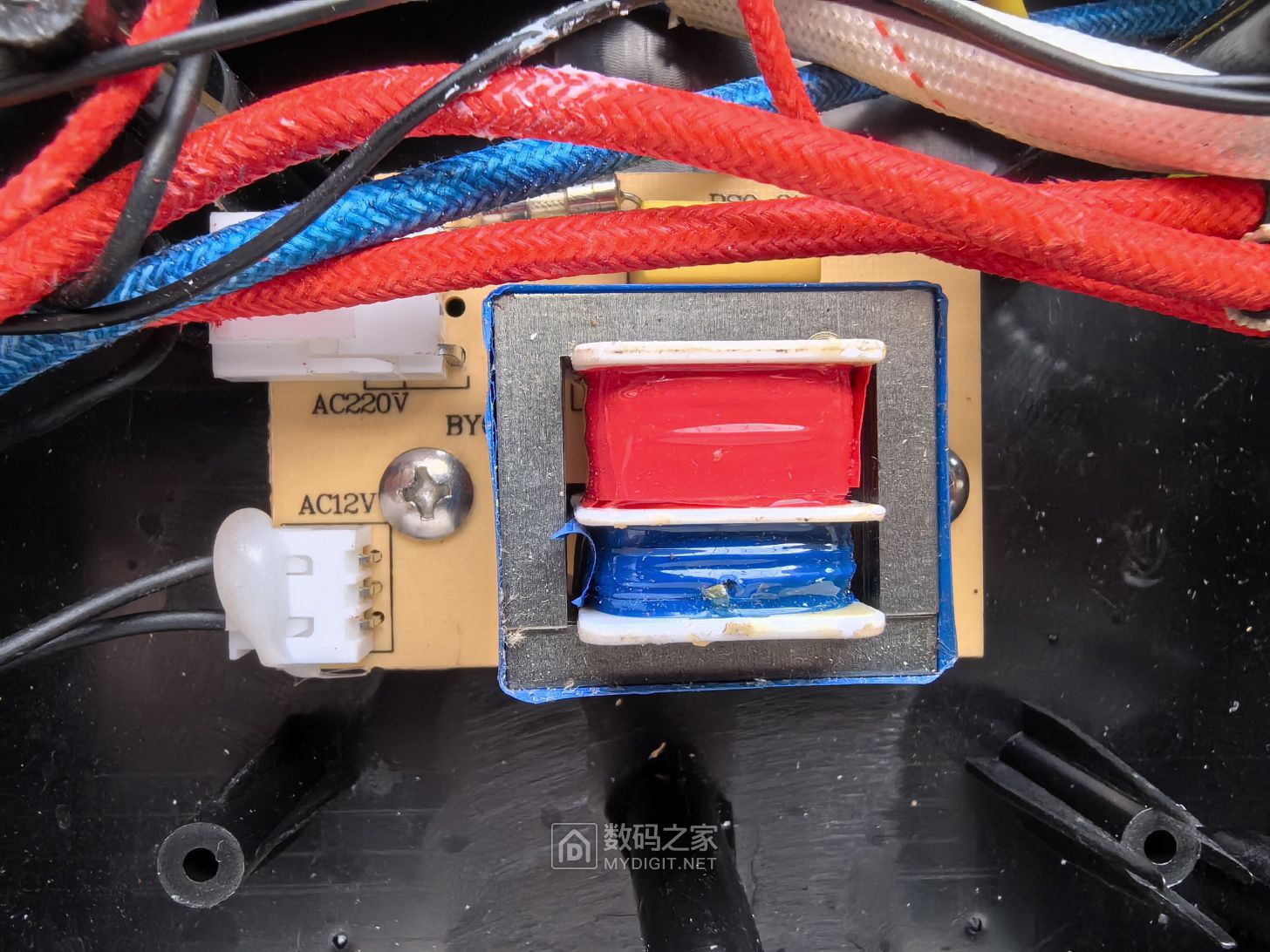

220V交流变为12V交流的变压器

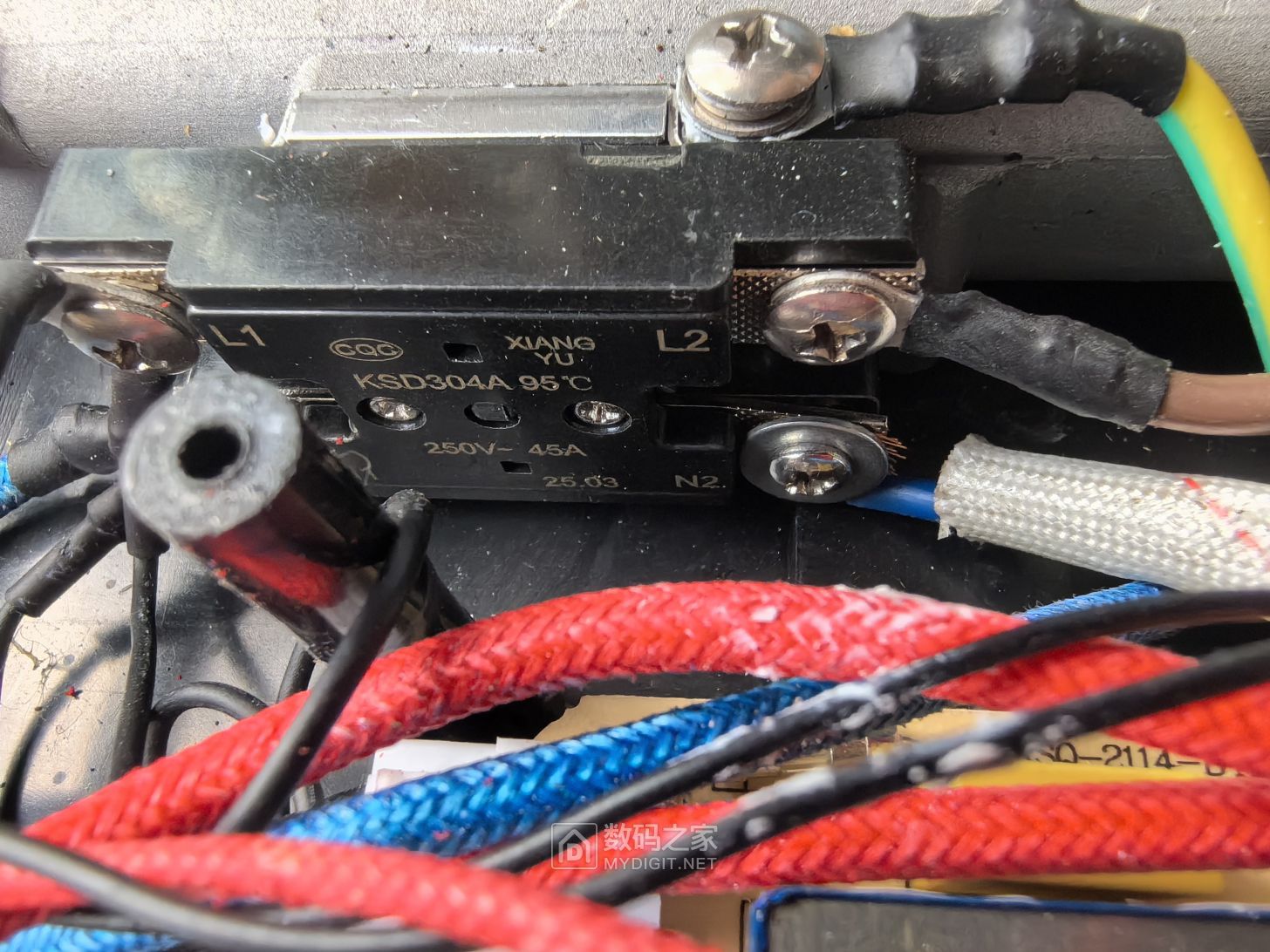

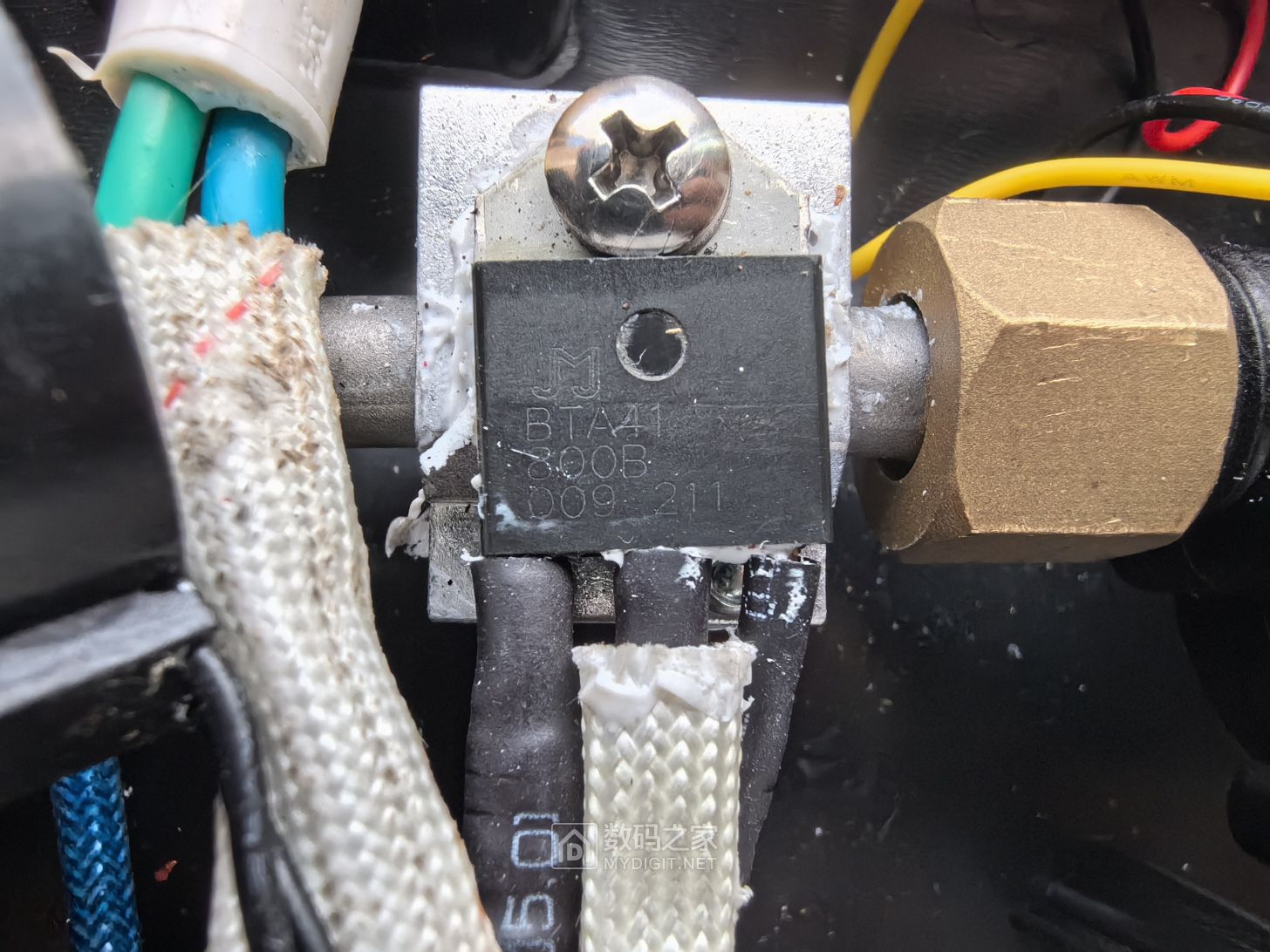

用于加热控制的可控硅,型号为BTA41-800B
过热保护器型号为KSD304A
