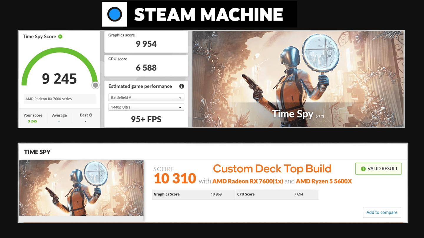

根据该频道测试反馈,在 Windows 11 系统下,Steam Machine 定制的 6 核 Zen 4 处理器识别为 AMD 1772,而图形部分显示为 8GB Radeon RX 7600 系列显卡。

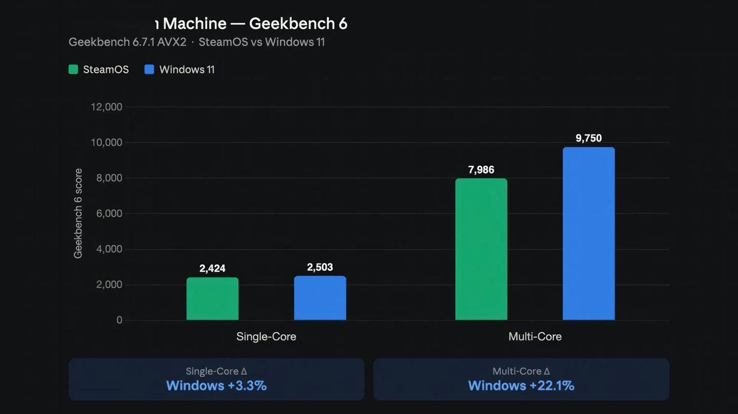

在测试数据方面,GeekBench 6 单核测试中,Windows 11 系统较 SteamOS 高 3.3%,多核高 22.1%。
Cinebench 2024 中,这颗处理器单核得分 99 分,多核得分 554 分。作为对比,其单核成绩比 Ryzen 5 5600X 高 5.3%,多核成绩则低 14.1%。

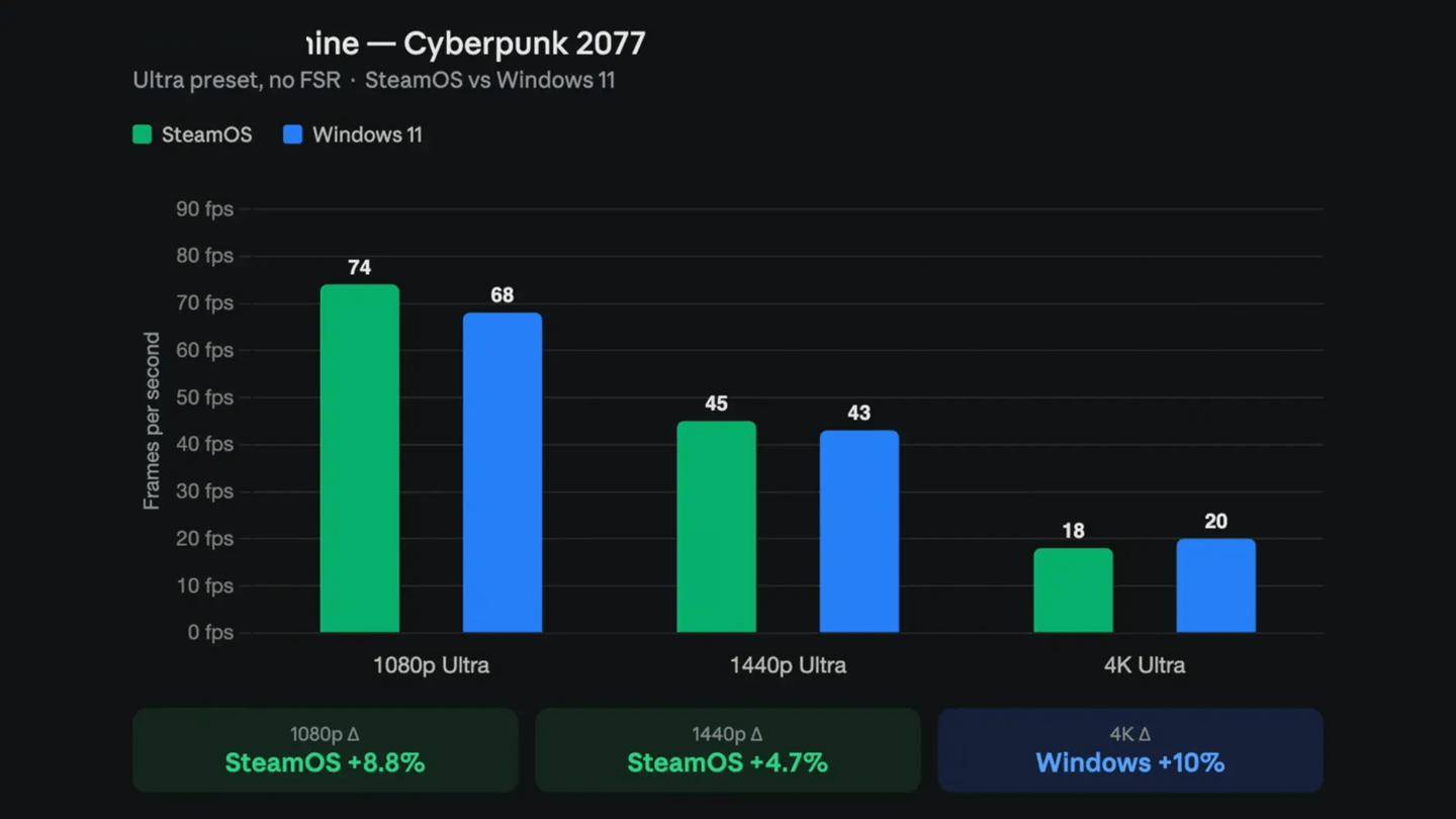

3 款游戏测试显示,SteamOS 与 Windows 11 互有胜负。《赛博朋克 2077》差距最大:
  • 1080p 下 SteamOS 为 74 FPS,Windows 11 为 68 FPS;
  • 在 1440P 分辨率下 SteamOS 为 45 FPS,Windows 11 为 43 FPS;
  • 4K 下 Windows 11 为 20 FPS,SteamOS 为 18 FPS。

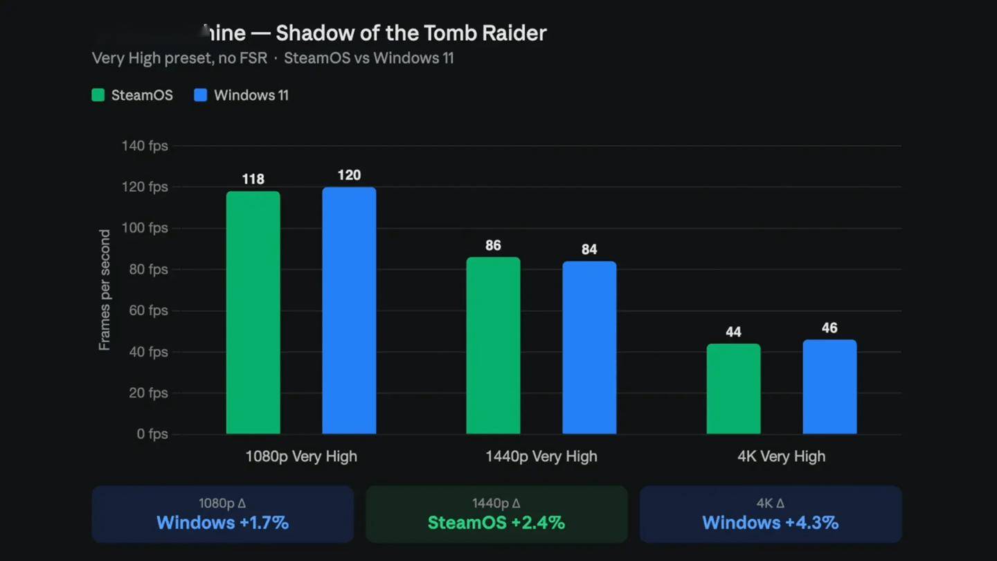

《古墓丽影:暗影》在 3 个分辨率下差距较小:
  • 1080p 下 Windows 11 为 120 FPS,SteamOS 为 118 FPS;
  • 1440p 下 SteamOS 为 86 FPS,Windows 11 为 84 FPS;
  • 4K 下 Windows 11 为 46 FPS,SteamOS 为 44 FPS。

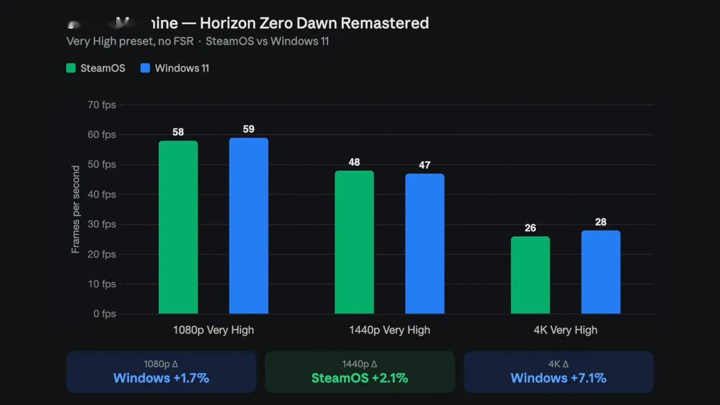

《地平线:零之曙光》中,Windows 11 在 1080p 为 59 FPS、4K 为 28 FPS,SteamOS 分别为 58 FPS 和 26 FPS;1440p 下 SteamOS 领先 1 FPS。
