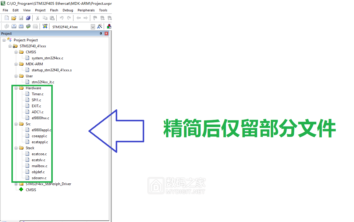

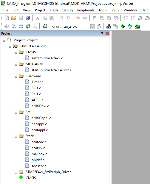

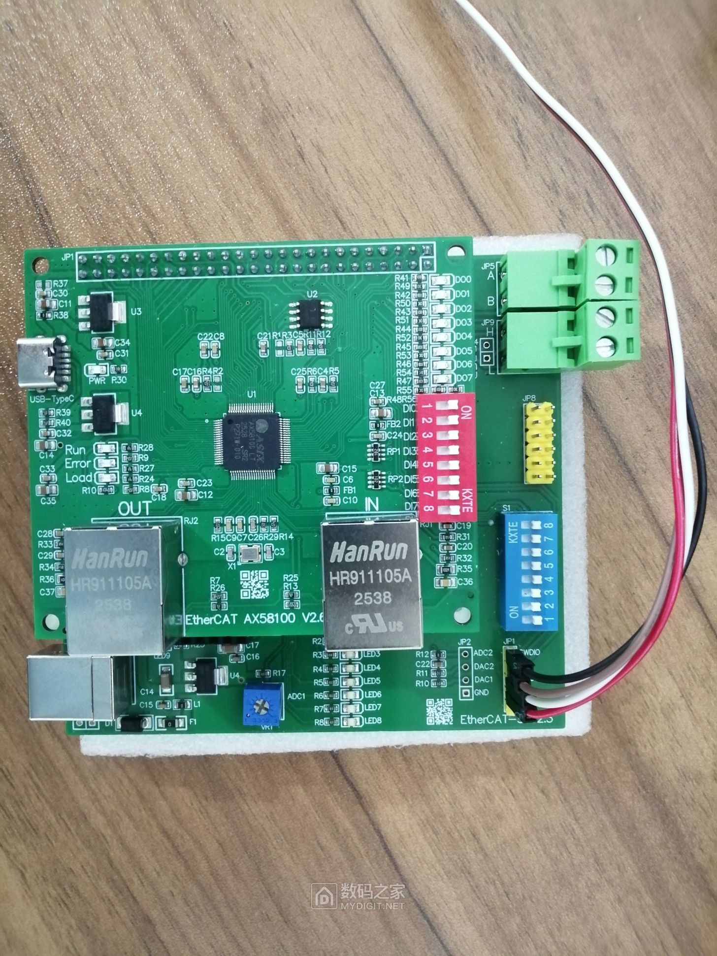

如题,想学习 EtherCAT 从站开发,苦于没有老师指导,只好自己购买 EtherCAT 开发板摸索。
从站开发板使用 STM32F407 芯片,可是自己对 STM32F407 芯片一窍不通。
困难重重,只能迎难而上。
最后想到自己一直使用的精简法:
删除代码,测试功能,把不必要的代码和文件精简。
如图,和大家共享!
