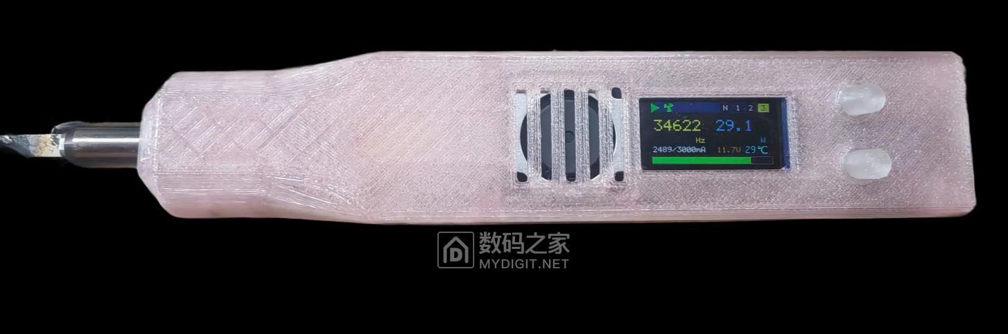

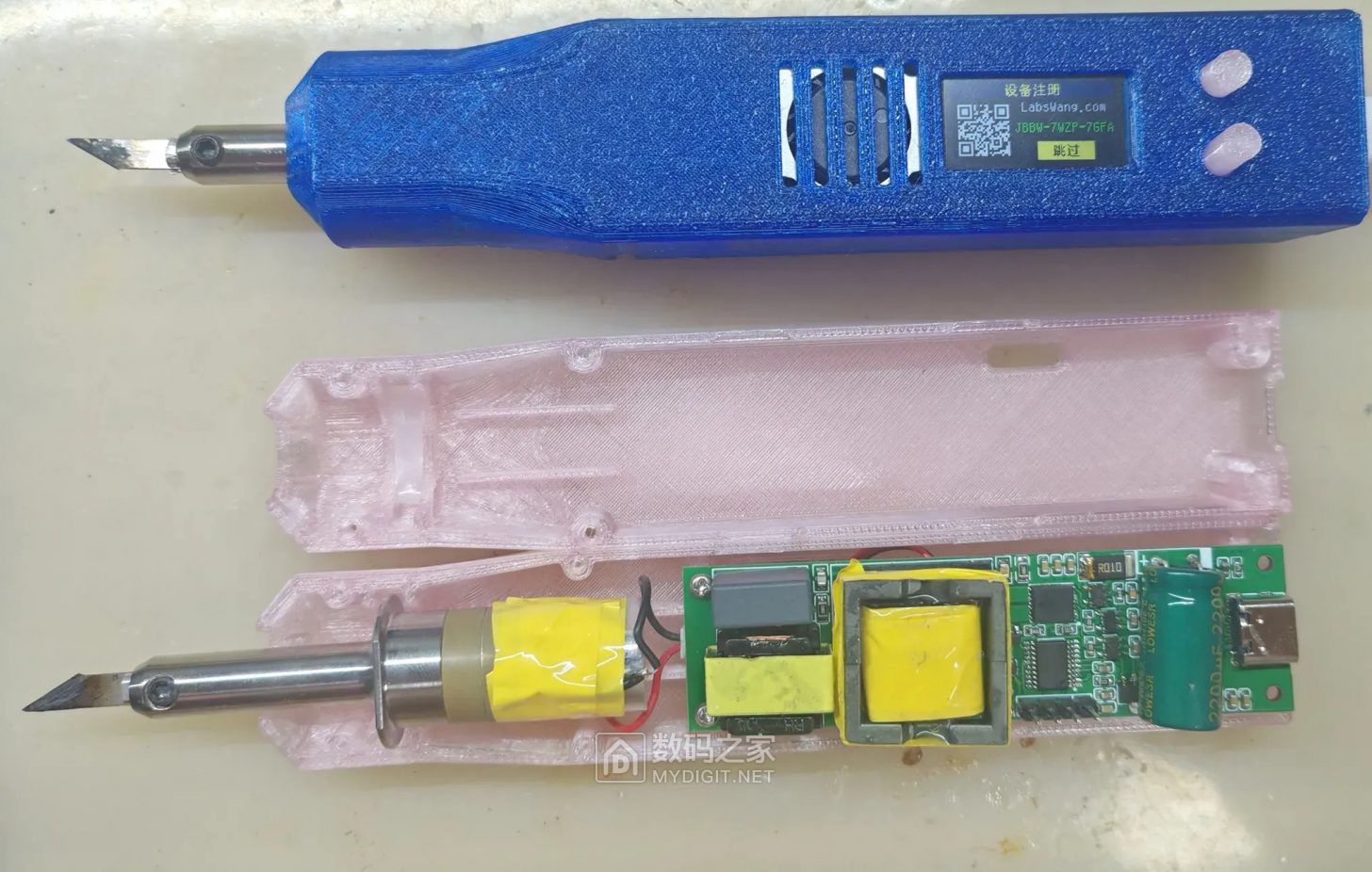

开源超声波切割刀1. 简介
本项目是一套功率约 30 W 的商用级超声波切割刀整机方案,用于薄材、复合材料、实验样品等场景的切割。主要特点如下:
  • 供电:可使用 12 V / 3 A 电源供电,也可使用 PD/QC 协议快充供电(12 V 档位、3 A 以上)
  • 丰富的屏幕信息展示,可显示当前功率、电压、温度、频率等
  • 支持 3 档功率调节,带软启动与软停止
  • 运行中自动寻峰与失锁重搜,适应负载变化
  • 欠压、过压、过流、过温、失锁等保护,参数可在菜单调节
  • 原理图 + PCB + BOM + 外壳(已上传makerworld) 完全开源
  • 详情在立创开源平台查看 https://oshwhub.com/wzh2814685/project_rgonrnxz

4. 制作注意事项
个人爱好者制作本项目时,建议加Q群668682263交流。
4.1 物料采购
  • PCB上的电容,除在原理图内标注的以外,其余电容耐压要求25V以上即可。变压器需自行绕制,功率电感按推荐购买成品可免于绕制。除PCB上的元件外,还应购置以下物料或工具。
类别
采购建议
烧录工具
优先选用DAP-LINK,如有STLINK也可,自行购买以便烧录固件使用
超声波振子
强烈推荐固特超声GT-N201566-TAF型超声波换能器,可在1688购买。如换用其他换能器,请确保换能器主要参数一致。
耐高温硅胶片
厚2mm,宽4mm,长12mm的长条两个,用于固定超声振子。可购买外径22mm,内径18mm,厚度2mm的硅胶管裁切,也可自行寻找其他代用。
风扇
12V供电的20206mm侧吹风风扇
变压器T1
EFD20骨架(4+4卧式)、 PC40磁芯;玛拉胶带6mm、13mm各一卷;0.4mm、0.3mm漆包线各4m左右(单个变压器的估算用量,首次绕制建议留充足余量)。可在淘宝搜索店铺“磁材网”一次性购齐。
电感T2
优先建议购买成品,搜EE16-7立式电感4+4非隔离1.3mH。
螺丝
M2*10自攻丝6个

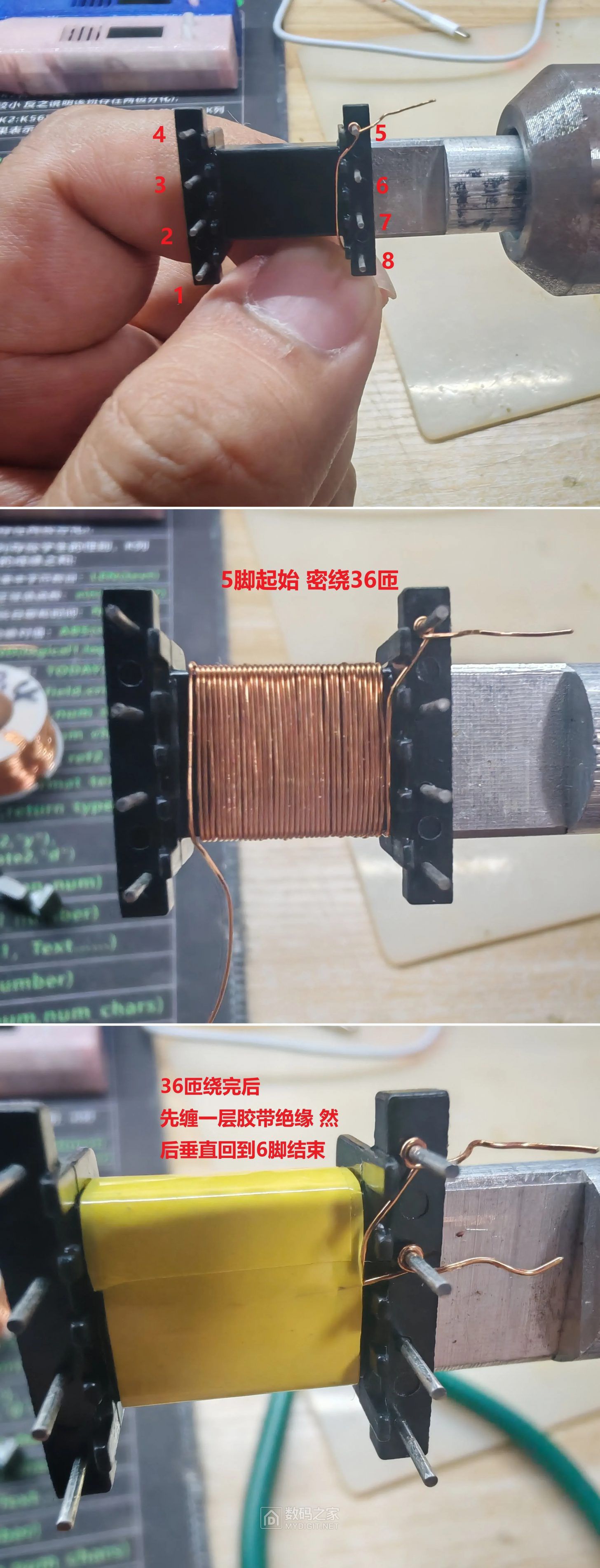

4.2 变压器绕制说明
注意: 所有绕组的绕制的方向务必一致!务必按说明中的层数密绕!

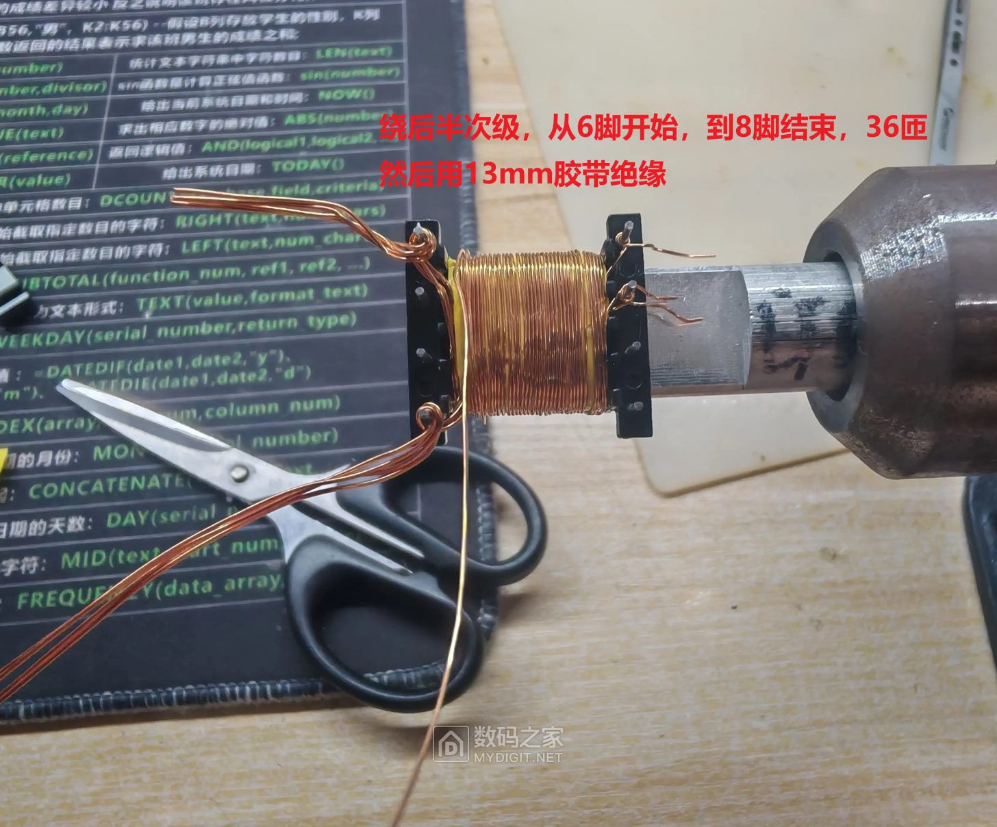

  • 绕一半次级,准备1.5m长的0.3mm漆包线1根。从变压器5脚开始,将首端固定在5脚上,然后紧密排线,绕制36匝,一层可以绕下。到6脚绕制结束,固定到6脚上,然后剪断多余的漆包线。使用13mm胶带做层间绝缘。

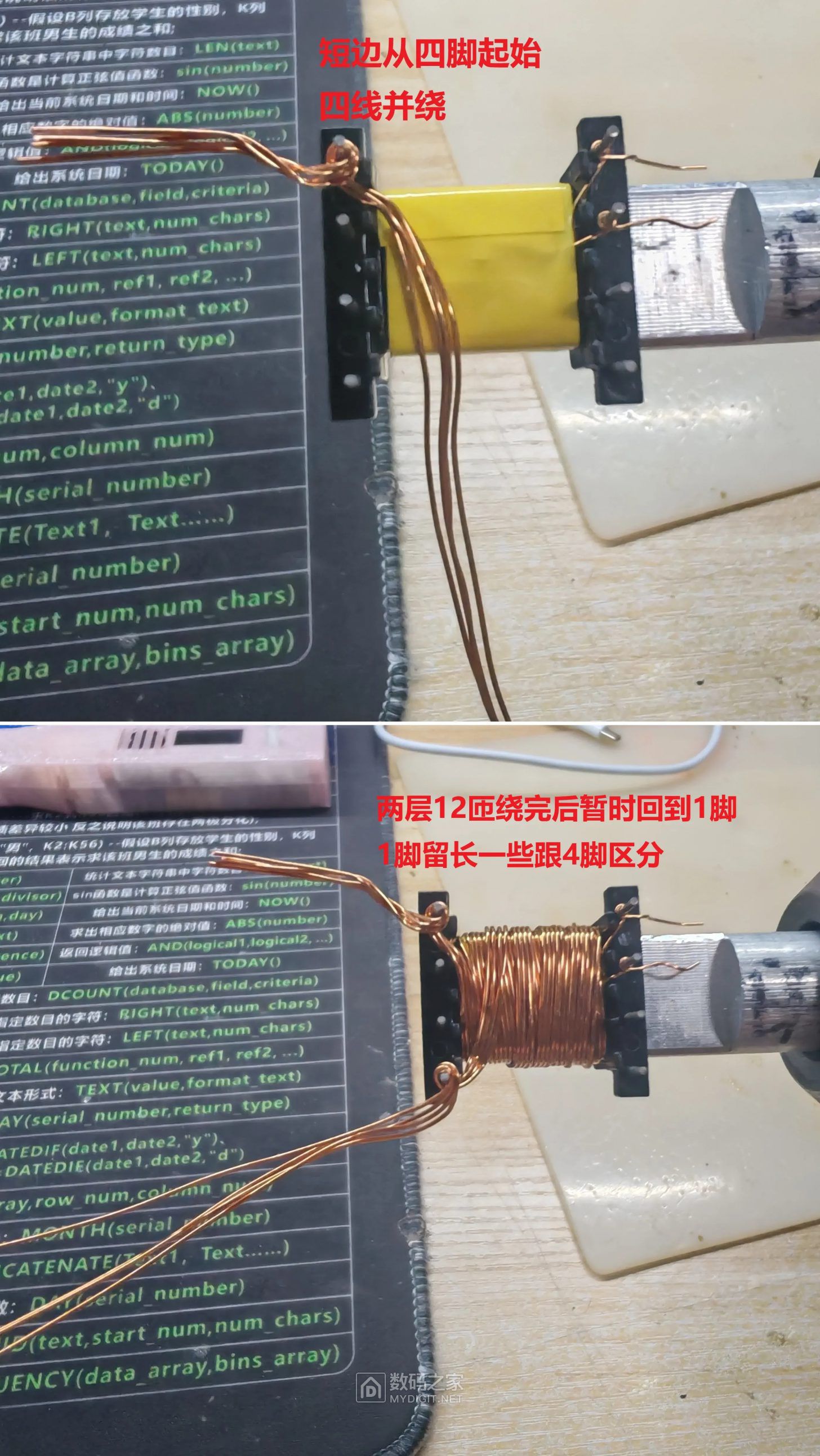

  • 绕制初级,准备0.7m长的0.4 mm漆包线4根,从4脚开始绕制,首端留短一点,简单固定在4脚上,紧密排线,绕12匝,两层可以绕下,到1脚结束,末端稍微留长一点,减掉多余漆包线。使用13mm胶带做层间绝缘。
  • 再绕另一半次级(0.3mm、36匝),准备1.8m长的0.3mm漆包线1根,这次从变压器6脚开始,到8脚结束。此时6脚上应有两个线(前一次半次级的尾端和本次半次级的首端),将8脚上的线固定好,最后使用13mm胶带做最外层绝缘。

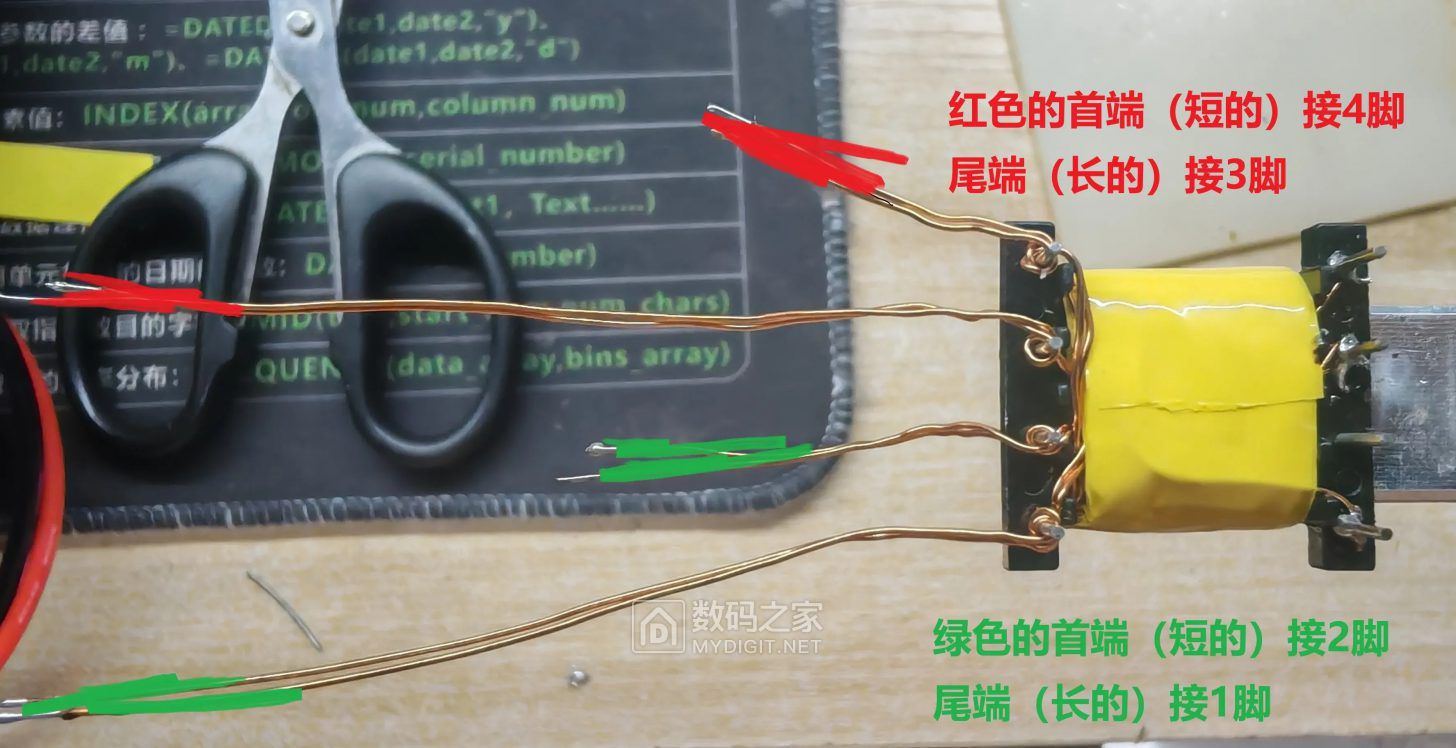

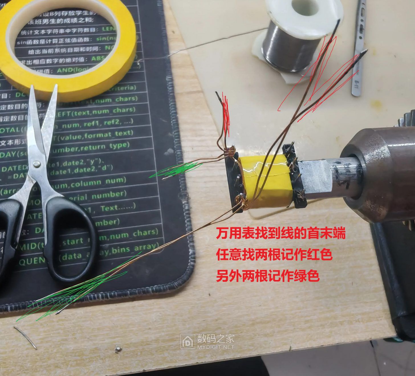

  • 接下来处理还未焊接的两个半初级,这是成功的关键。将首端4个线头(短的)和尾端四个线头(长的)的漆刮掉,用万用表通断档测量首尾,找出任意两根线(首和尾是通的)作为前半初级,将这两根线的首(短的)接在4脚,尾(长的)接在3脚。然后将另外的两根线作为后半初级,将这两根线的首(短的)接在2脚,尾(短的)接在1脚。

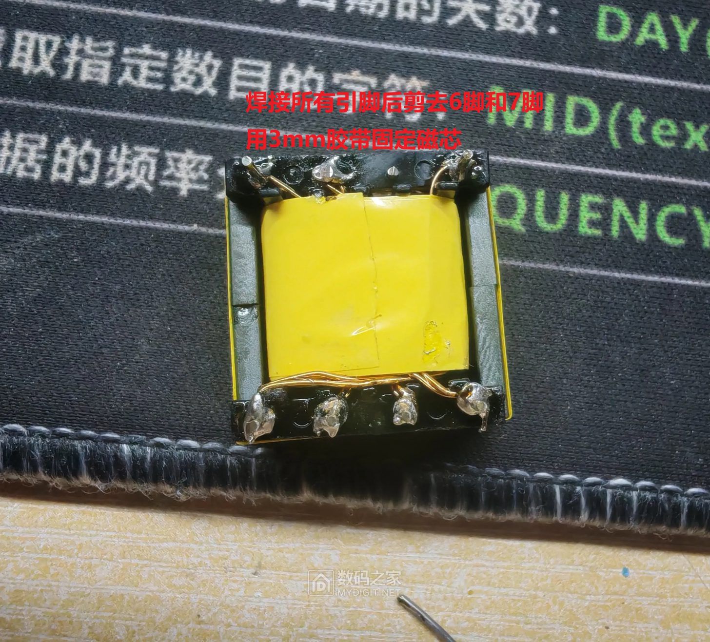

5. 将确定好位置的线均焊接在对应引脚上,剪去无用的6脚和7脚。使用6mm胶带缠绕使两片磁芯紧密贴合,而后使用热熔胶等固定磁芯和骨架避免晃动,
6. 有条件的使用电桥进行检查,在35khz下两个半初级绕组电感量均约200uh且相差不大。全初级绕组电感量800uh,次级绕组电感量7.2mh左右。半初级绕组漏感不应大于2uh且相差不大。
4.3 装配
  • 装配时,在屏幕下粘贴泡沫胶,带起到顶起屏幕的作用。
  • 根据PCB上的按键高度自行实验选择要打印的按键版本(0/1/3 mm)。
  • 打印外壳时可自行选择打印开了编程口的壳体,以方便烧录新固件。
