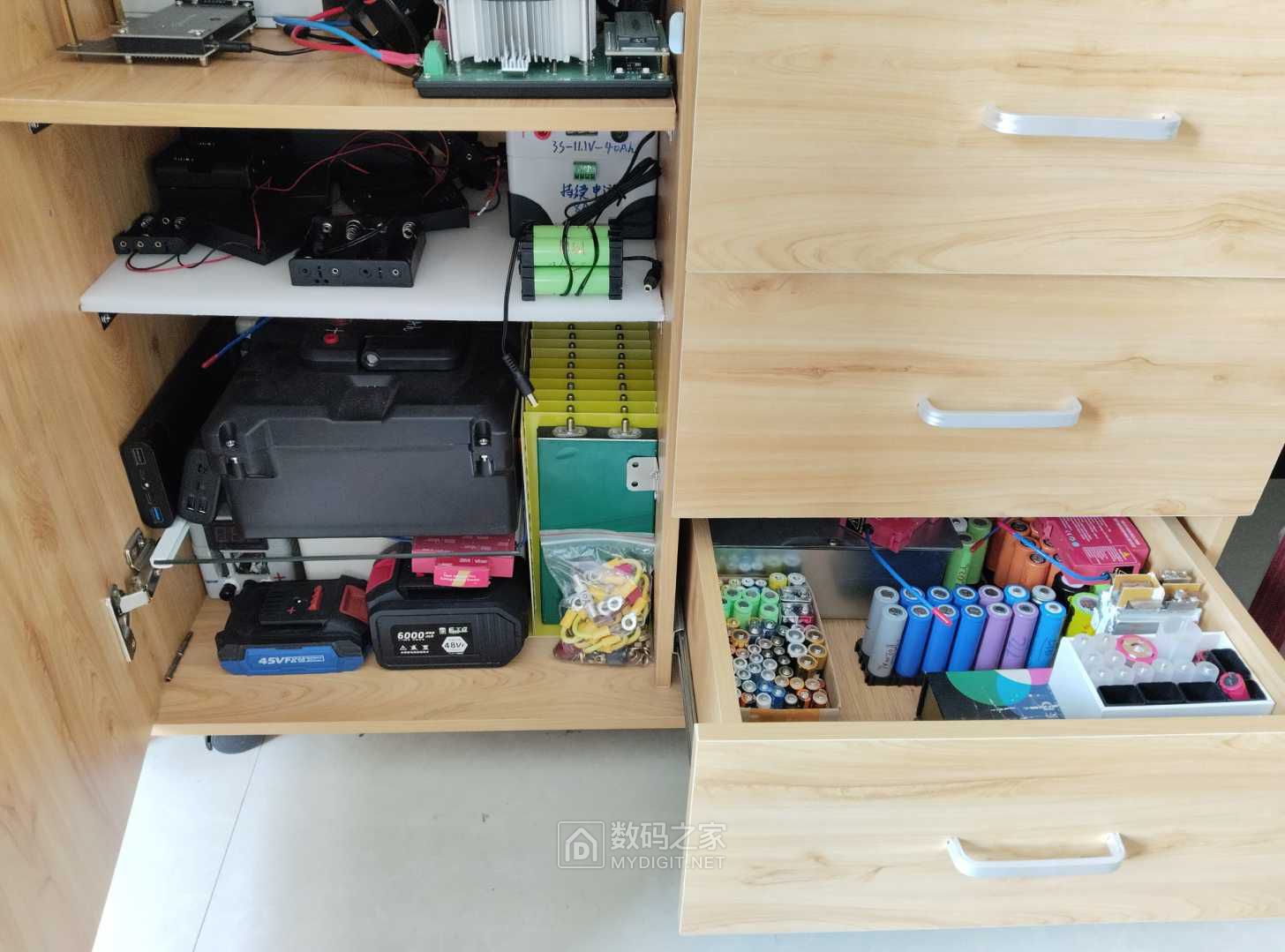

      这里说的简单家庭储能方案就是利用太阳能光伏板发电,给数码产品、动力电池包、移动电源等日常充电、储能,即绿色环保又节省家庭耗电。介绍了一点自己的经验,供大家参考,欢迎大家提出更好的方案共同交流。DIY太阳能板发电、给移动电源充电储能已有十余年了,但近两年太阳能板、稳压器、移动电源等技术越来越成熟,先进,低价,自己动手非常方便,同时手里的数码产品、电池、动力电池包等越来越多,每家都有几十件,日常需要充电、补电维护也越多。
基本方案:
       利用柔性太阳能板,布置在室内落地窗玻璃后面发电,稳压后给移动电源充电储能、给动力电池包(手电钻类)充电。

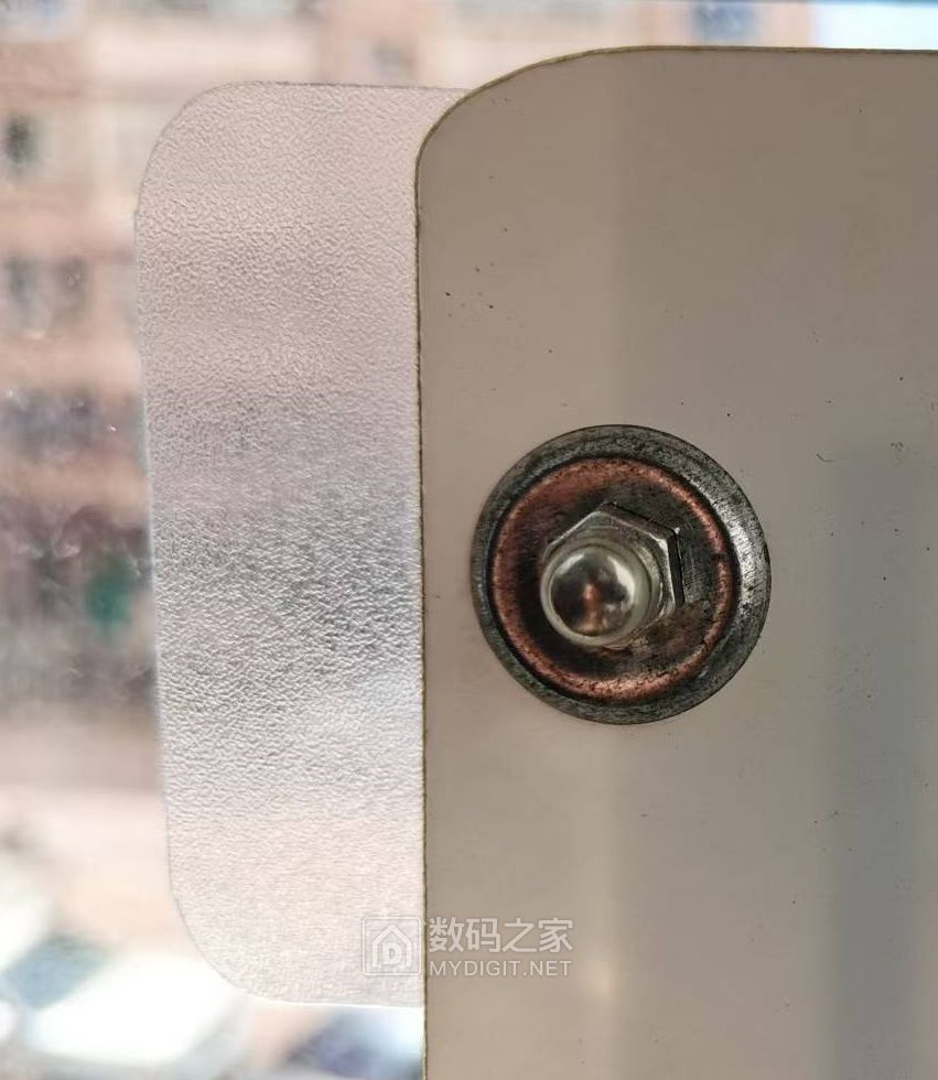

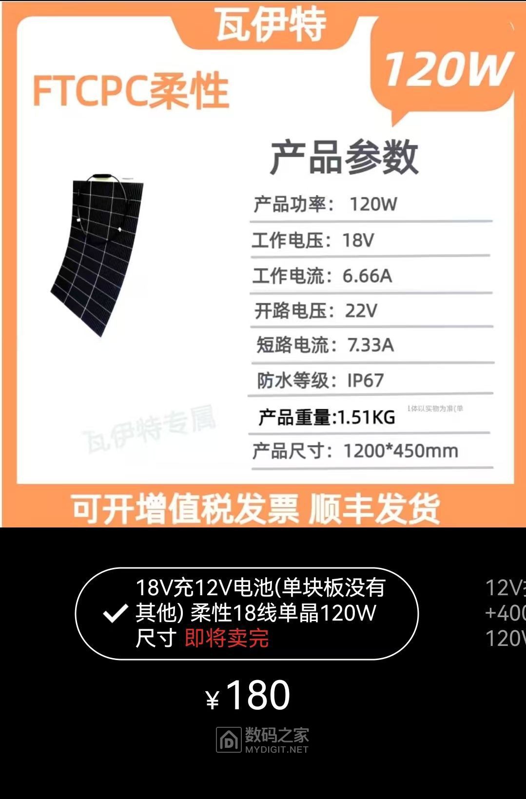

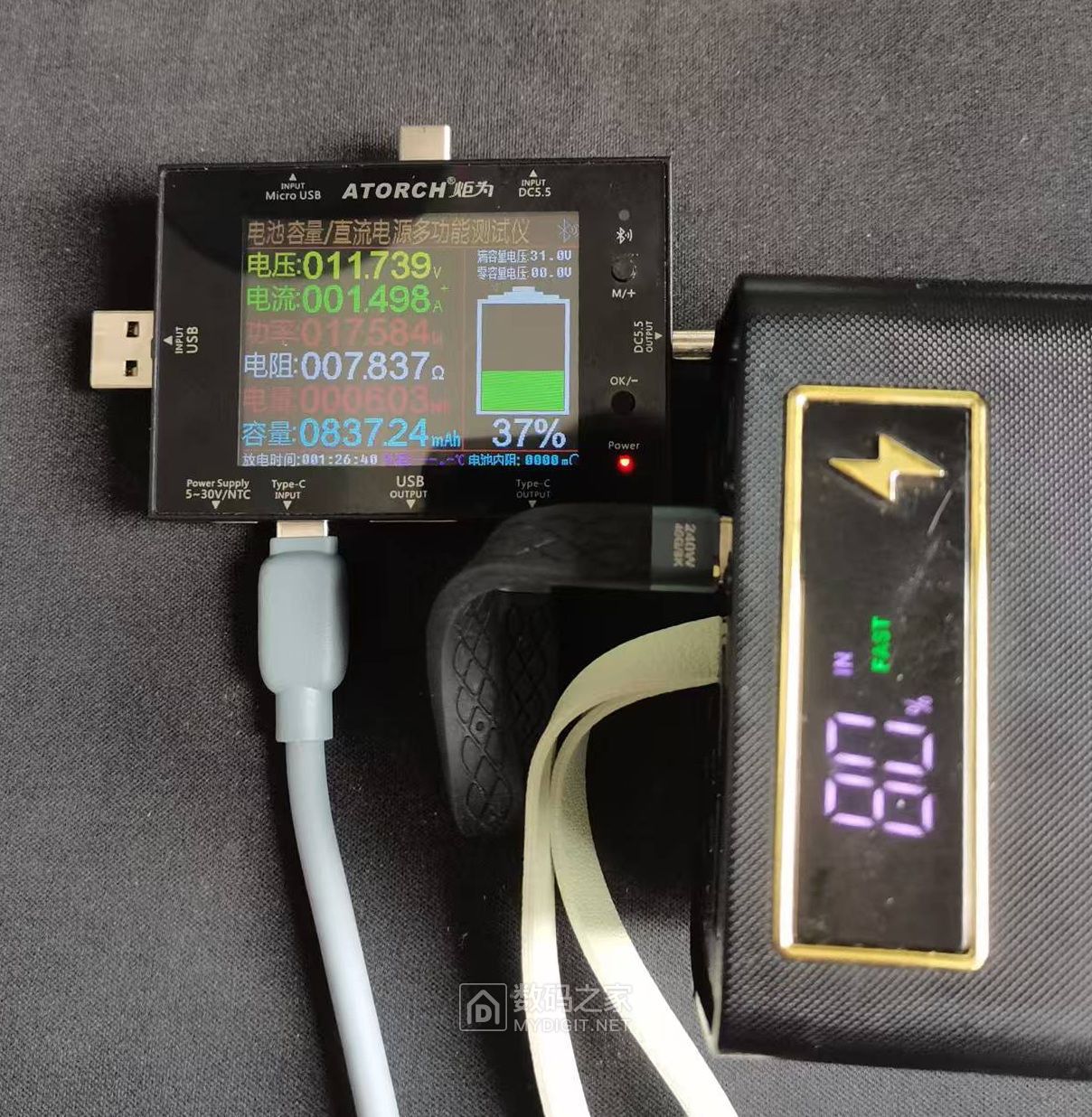

     室内使用优先选择柔性太阳能板。早期多用13W对折叠式,A4纸大小,5伏直流稳压输出,Usb接口,缺点是功率小,效率低,已经淘汰。目前流行的是33W四折叠式多口输出,有多协议快充功能,如果户外游玩可以,家庭储能也显得功率小,效率低,不推荐。推荐使用120W左右的柔性太阳能板,见图,1。主要基于以下原因:1.很多产品容量虚标,实际相差很大。2.家庭采光受环境影响较大,达不到全日照。3.通常紧贴玻璃,不能垂直阳光照射。4.玻璃窗尺寸限制。推荐工作电压18伏左右(需和储能器匹配,家用储能器多选择移动电源,不建议使用高电压锂电池组或铅酸电池,有一定危险),工作电压高,降压时损失大,温度高;工作电压低,满足不了动力电池包充电。我的环境是夏天12~17点可以直接采光,14点左右光线最足,实测给移动电源充电时,充电电压12伏,充电电流1.5安;非直接光照时充电电压11.5伏,充电电流0.29安;用手机快充电源充电时,充电情况见图2,与14点时太阳能板充电情况相同。
      120W柔性太阳能板重量较轻,板边缘打几个小孔,用带有螺钉的粘贴就可固定,如图3。这种光伏板大多数安装在车棚上给电动车充电,选购时只购板子,配的稳压器(或控制器)用不上。尺寸按玻璃窗尺寸选择,而另一种带铝合金框的太阳能光伏板较重,厚度较大,不适合室内安装。

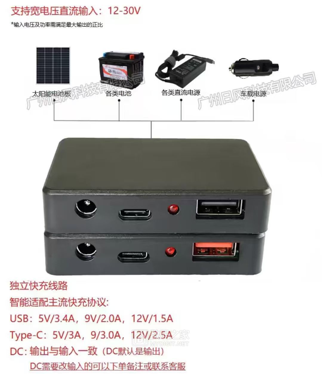

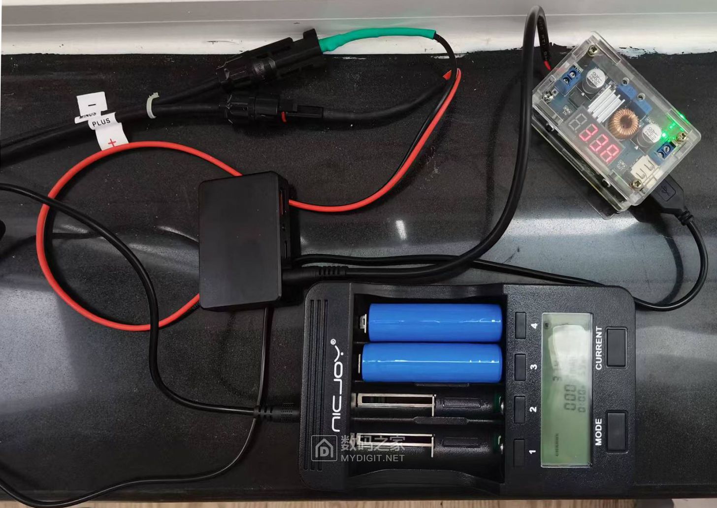

      稳压器的主要作用是将太阳能光伏板输出的电压稳定在合适范围供给移动电源充电,选择要考虑一下几点:1.输入电压范围要宽,高压要超过光伏板输出电压5伏以上,低压要考虑非直接阳光照射时也能充电。2.带有DC5.5*2.1mm接头,可直接将太阳能板输出电压引出它用。3.具有快充协议的Usb、Type-c接口,充电电流2A以上,目前这是常规配置。我选择的如图4,Usb、Type-c接口主要给储能器和数码产品充电;DC5.5*2.1mm接头具有防倒灌功能,接12伏稳压器后作12伏直流电源或接16.8伏稳压器后给电池包充电,如图5。

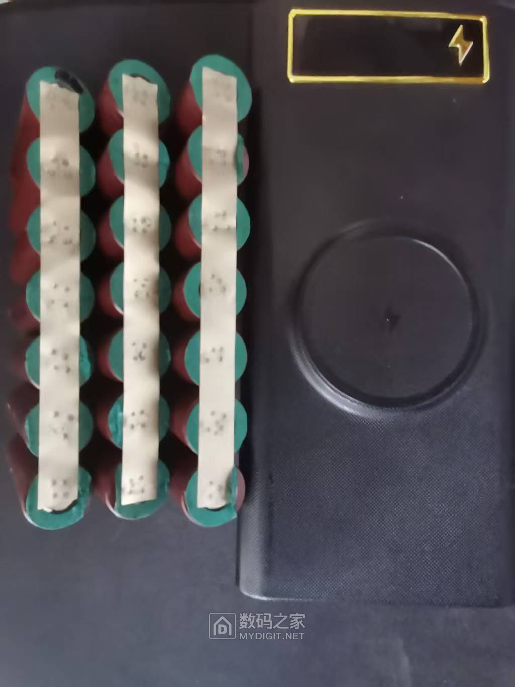

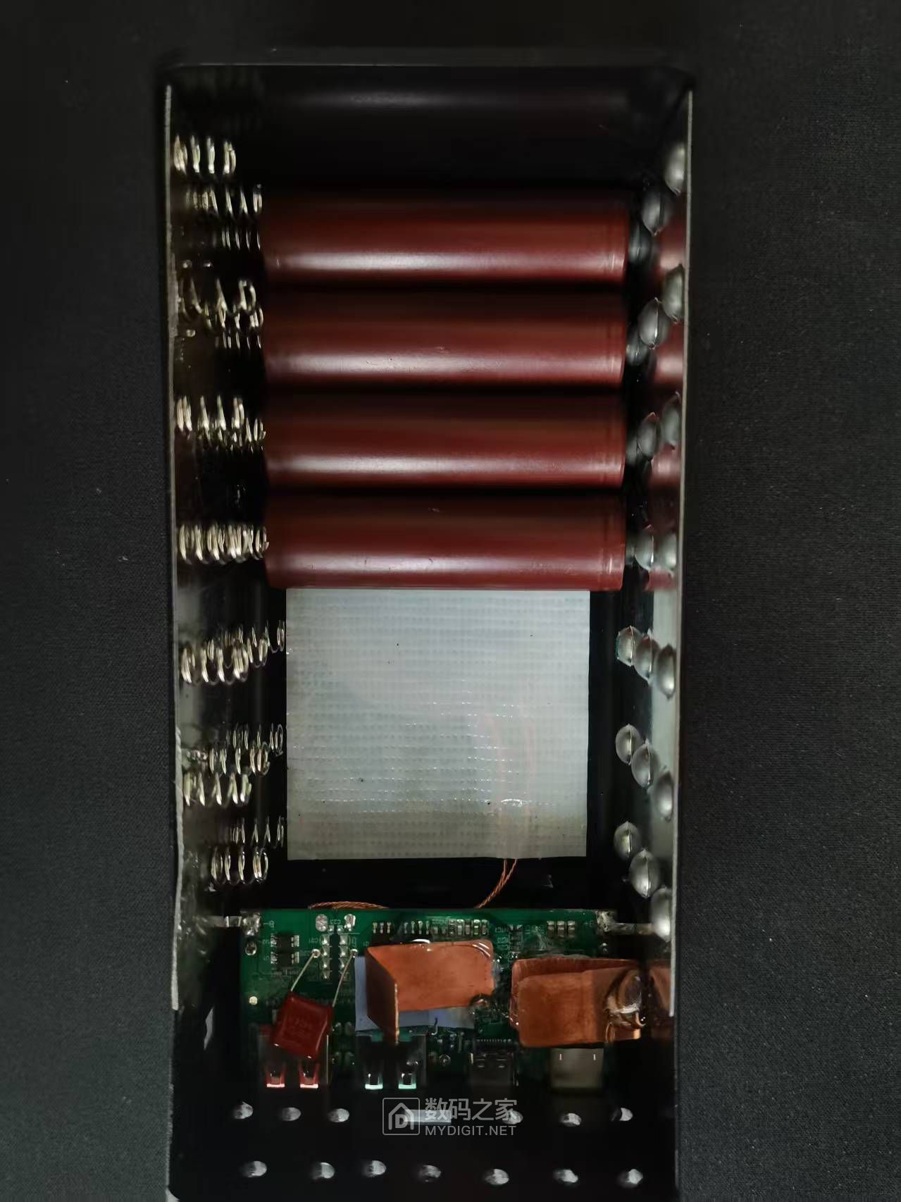

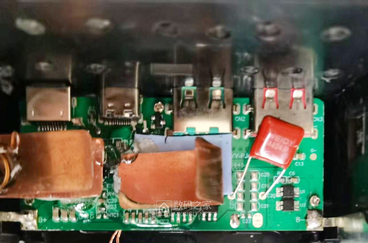

      自己组装移动电源是最好的方案:购买移动电源盒,安照电源盒的尺寸,选购软包锂电池,这样容量会准确一点。作为储能电源,尺寸尽量大一些,单片容量不低于10000mA,三片以上。推荐方案:购买可安装单节独立的锂电池盒和质量可靠18650锂电池,组装成大容量的移动电源见图6。这种方式组成多节电池并联,容量可以更大、可靠、寿命长,也可以拆掉两侧电极板,安装尺寸合适的软包锂电池。目前市售产品都是带有多口快充协议及无线快充功能。缺点是:1.不注意会将电池放反,烧毁接触弹簧,改进方式是将电池焊接成几组,再进行安装,见图7。2.储能的移动电源充电电流一般较大,温度高,主要元件要散热。主要元件有两个:集成电路和方形集成电感,采用0.5mm铜片,用导热硅脂与其相联,铜片加长部分弯转增加散热,周围滴几滴电子胶,紫外线灯烤几秒钟就可迅速固定并且很牢固,然后在电池盒适当位置钻几个通风口,见图8。这一点也是自己组装移动电源的最大优势!
      通过自己的实践,目前我的9块相机电池,20余个1.5伏、3.7伏锂电池,4块电钻用锂电池包及补光灯、手机等完全脱离了家庭用电。
