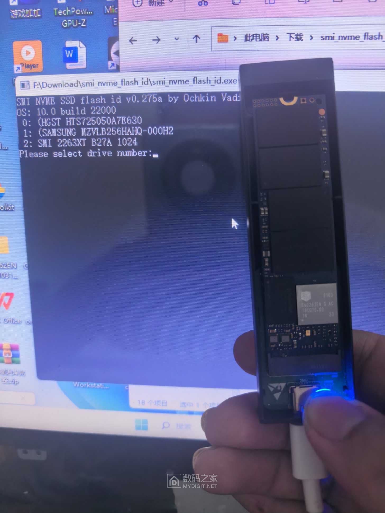

收了一套金士顿的2263en的主控板,上面带着金士顿自封的闪存(美光DDR3 单颗1024mb 32bit,手上有一块同款的硬盘,然后查了一下)。然后焊了b27a上去,然后开卡的话,怎么开缓存都不过,并且id无法直接在软件里面读,但是EZtool是可以读的,并且EZtool里面读到的id也是正确的,还没有试着去开2263xt
