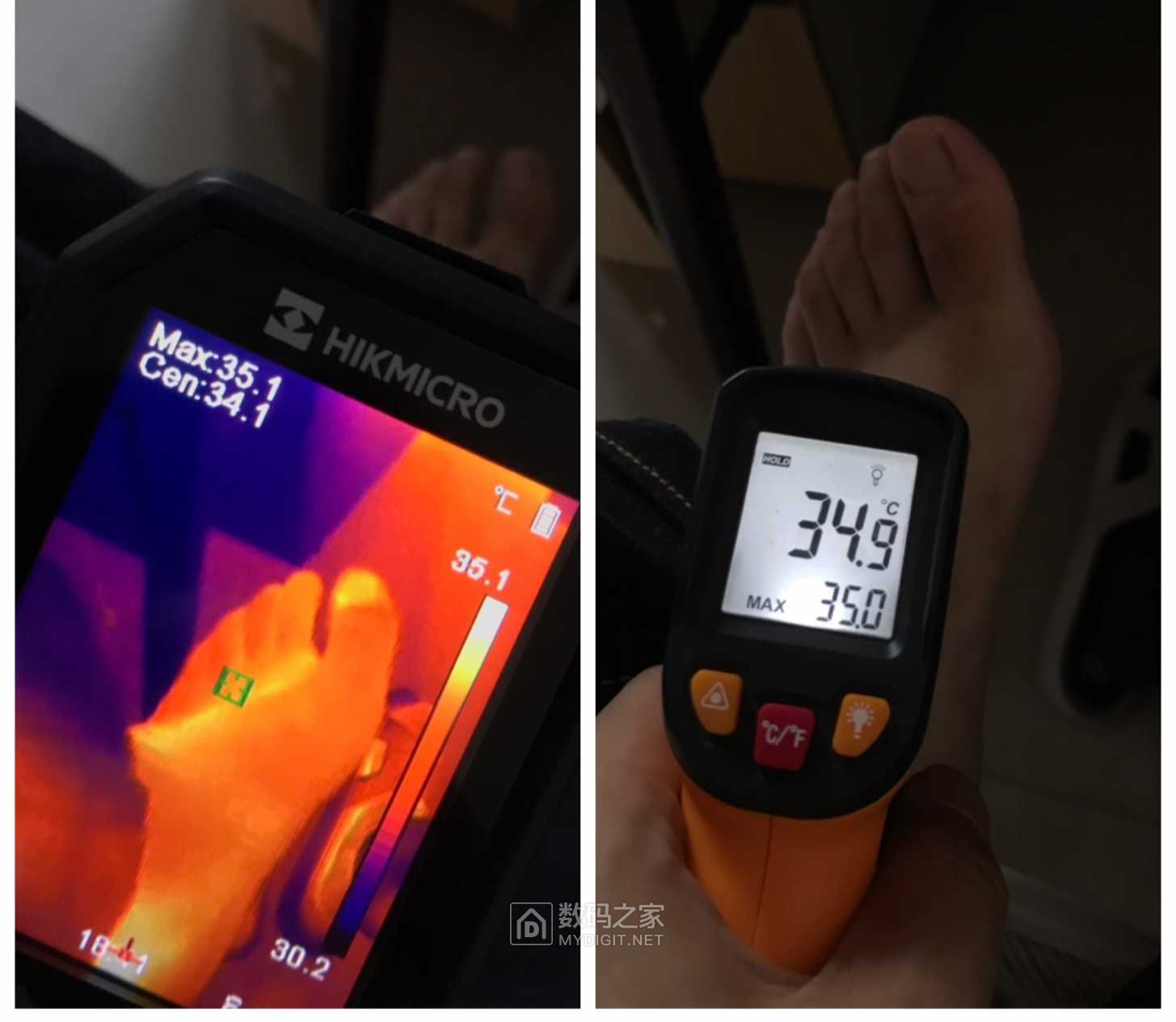

第一种想法:热成像仪
1、我曾花245元买过海康4117热成像仪,温度挺准,但测温范围只有-20℃~120℃,测不了电路板200多度的高温。

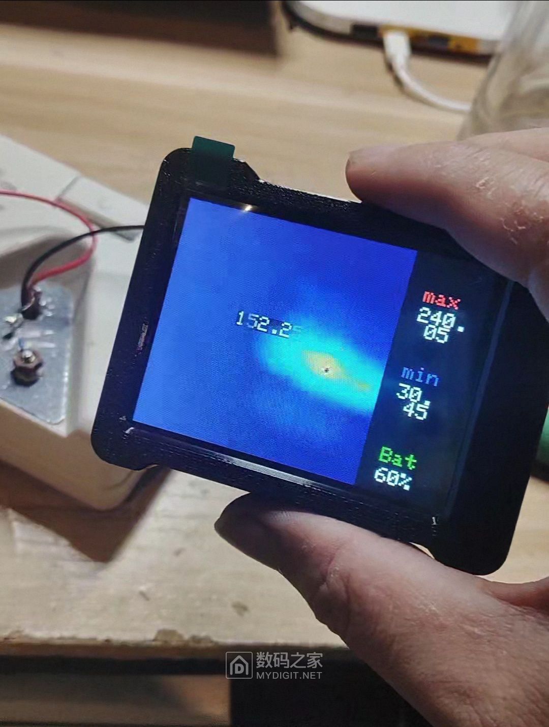

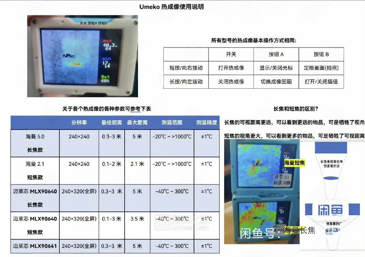

2、闲鱼上约150元的Umeko热成像仪,测温范围倒是够了,可卖家直言高温测量误差极大——350多度的烙铁头,有时显示42℃,有时显示152℃,测了个寂寞。

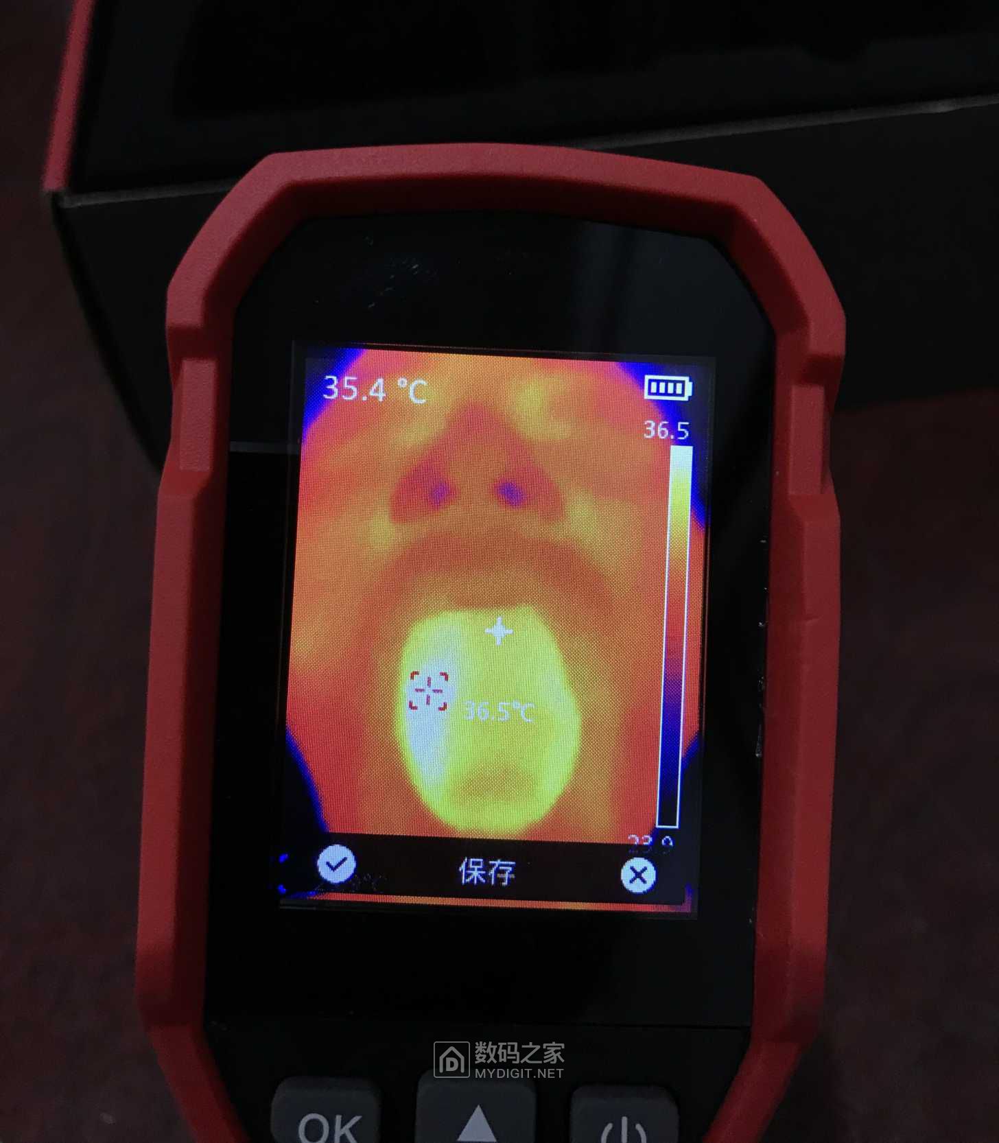

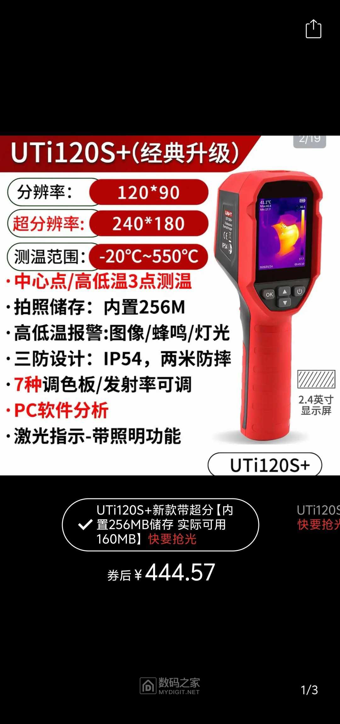

3、500元甚至1000元以上的专业品牌热成像,比如优利德E06、E09和H10之类的,但是问了客服,要2000元到5000元分辨率高且带微距镜头的才准,500元价位的不知道准不准,很多人就用来看地暖和漏水的,根本用不到高温和准确性,一般200元的4117都能做到。热成像要么高温不准,要么超预算,只能放弃。

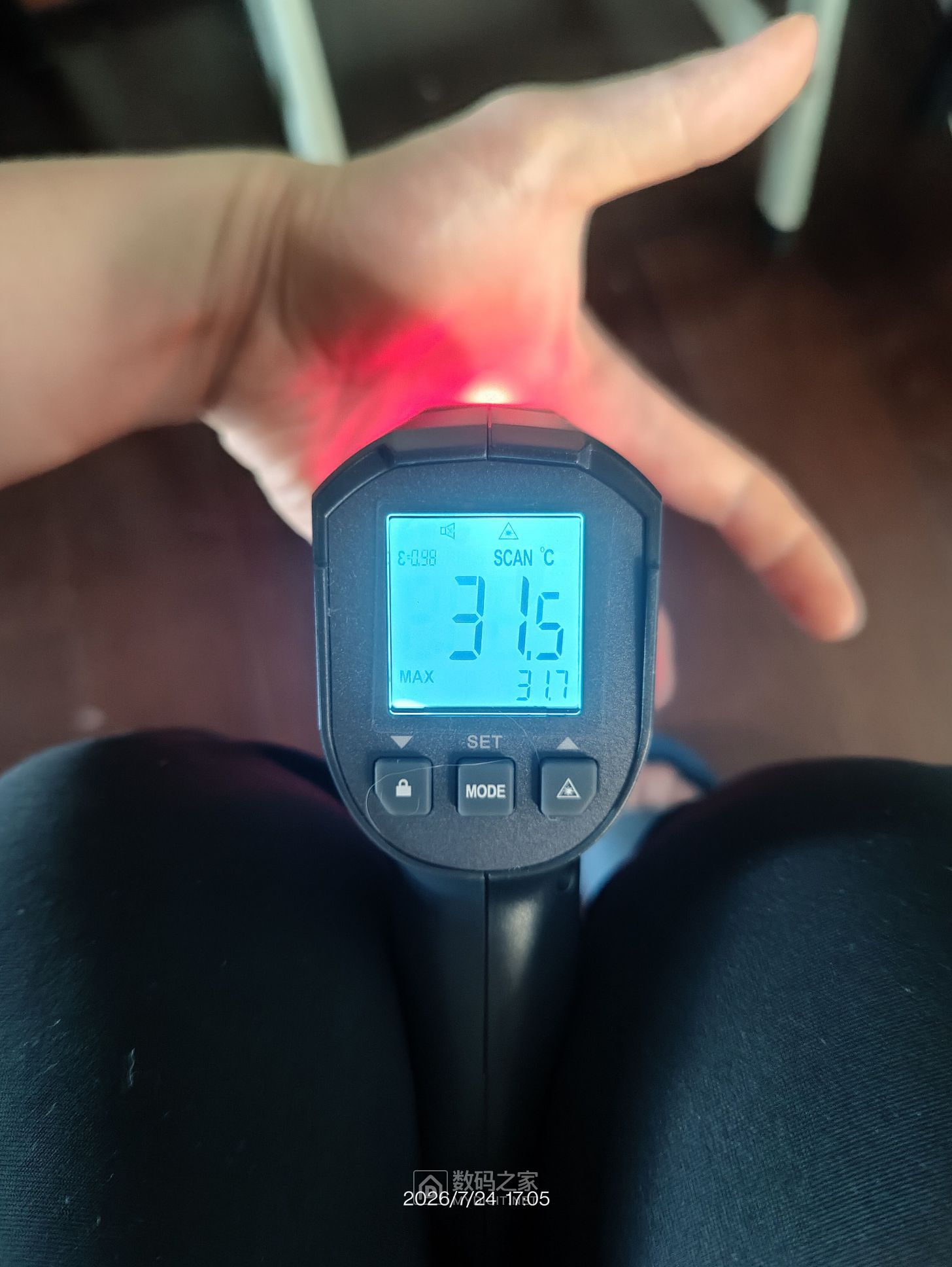

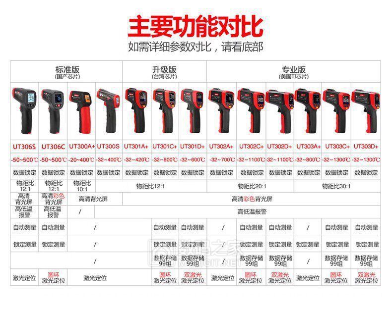

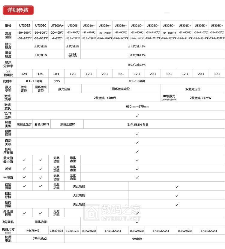

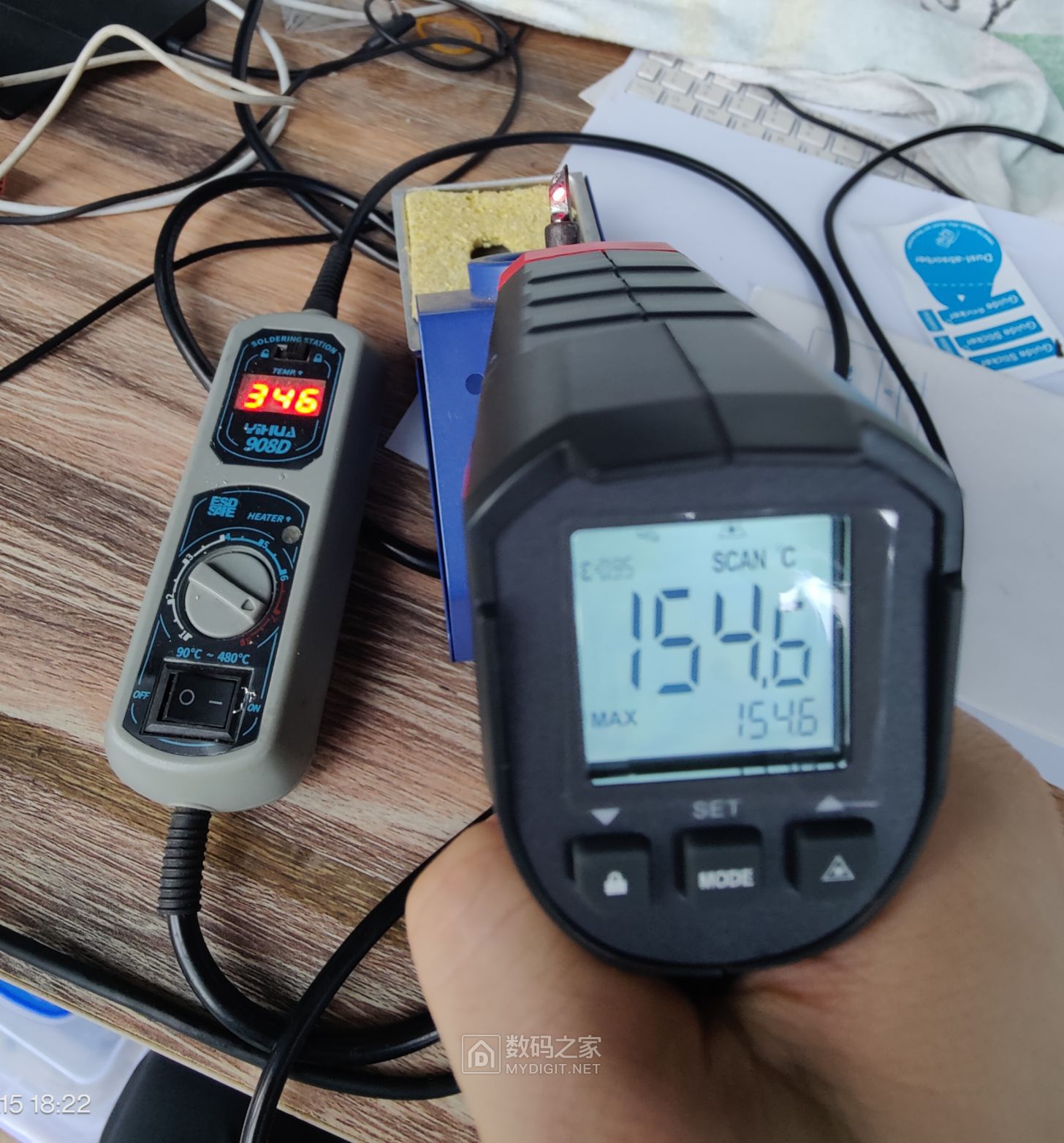

第二种想法:红外测温枪,如图:

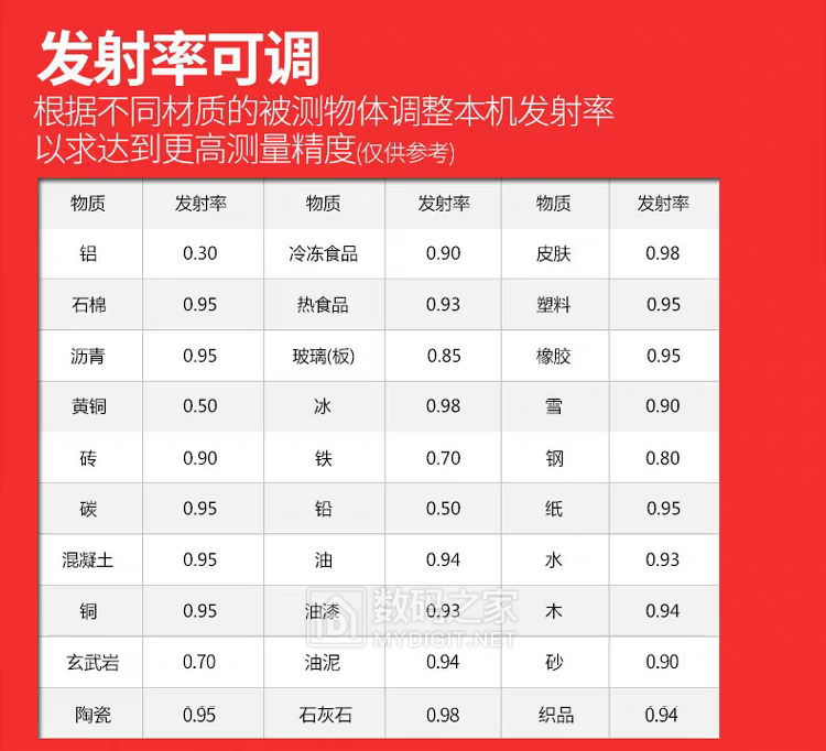

红外测温枪比热成像便宜得多。我买了一只最便宜的UT306S,只要53元包邮,结果依旧不准。比如测体温,人体正常温度36~37℃,发射率设为0.98,可这把枪只测出31℃左右。 IMG_20260724_170541.jpg
测量烙铁头也是不准,发射率0.70和0.95都试过,350°的烙铁头测出来160°左右:

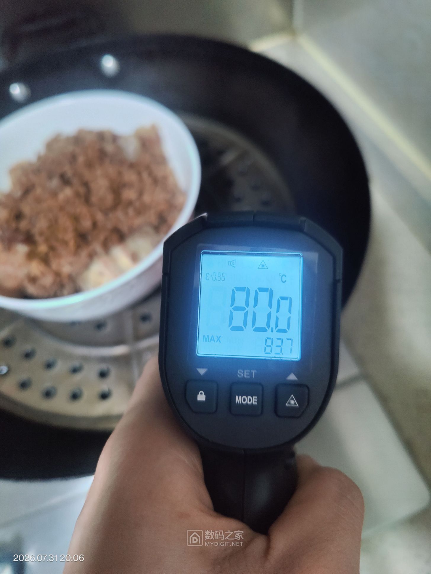

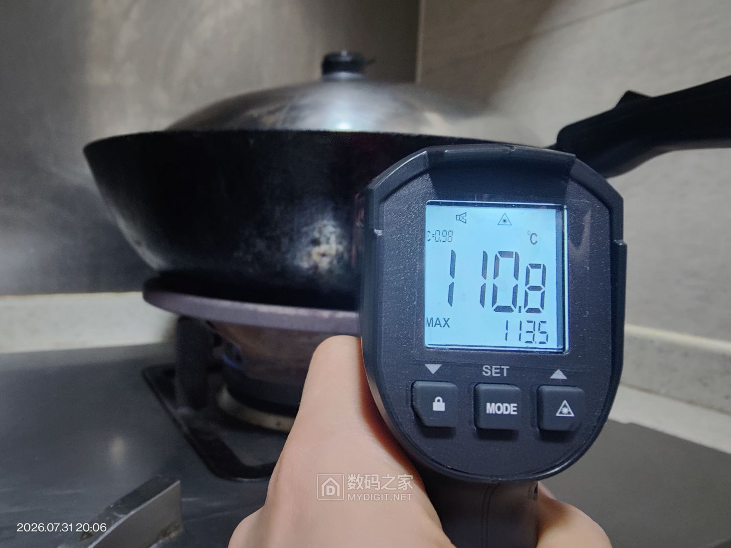

我想至少测煮沸的水应该准吧?结果大跌眼镜——铁锅壁温度约109℃,揭开锅盖测沸水却只有80℃。
难道是因为我买的便宜货?其他贵的会准吗?没时间也没精力再折腾了,红外方案也行不通。

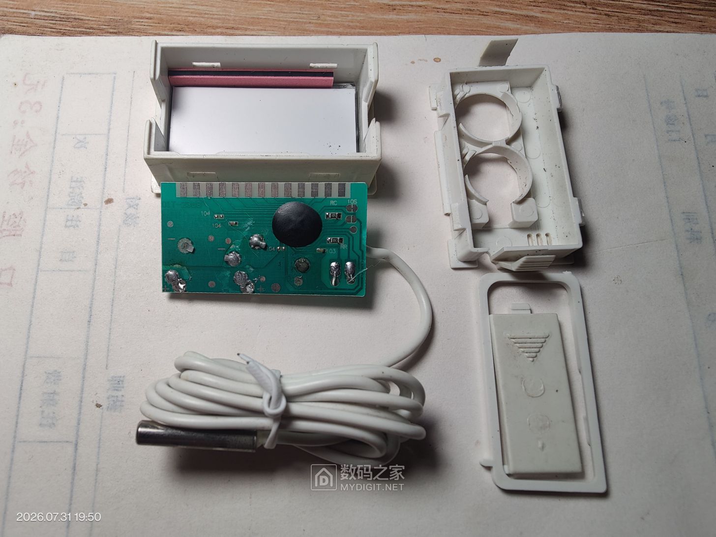

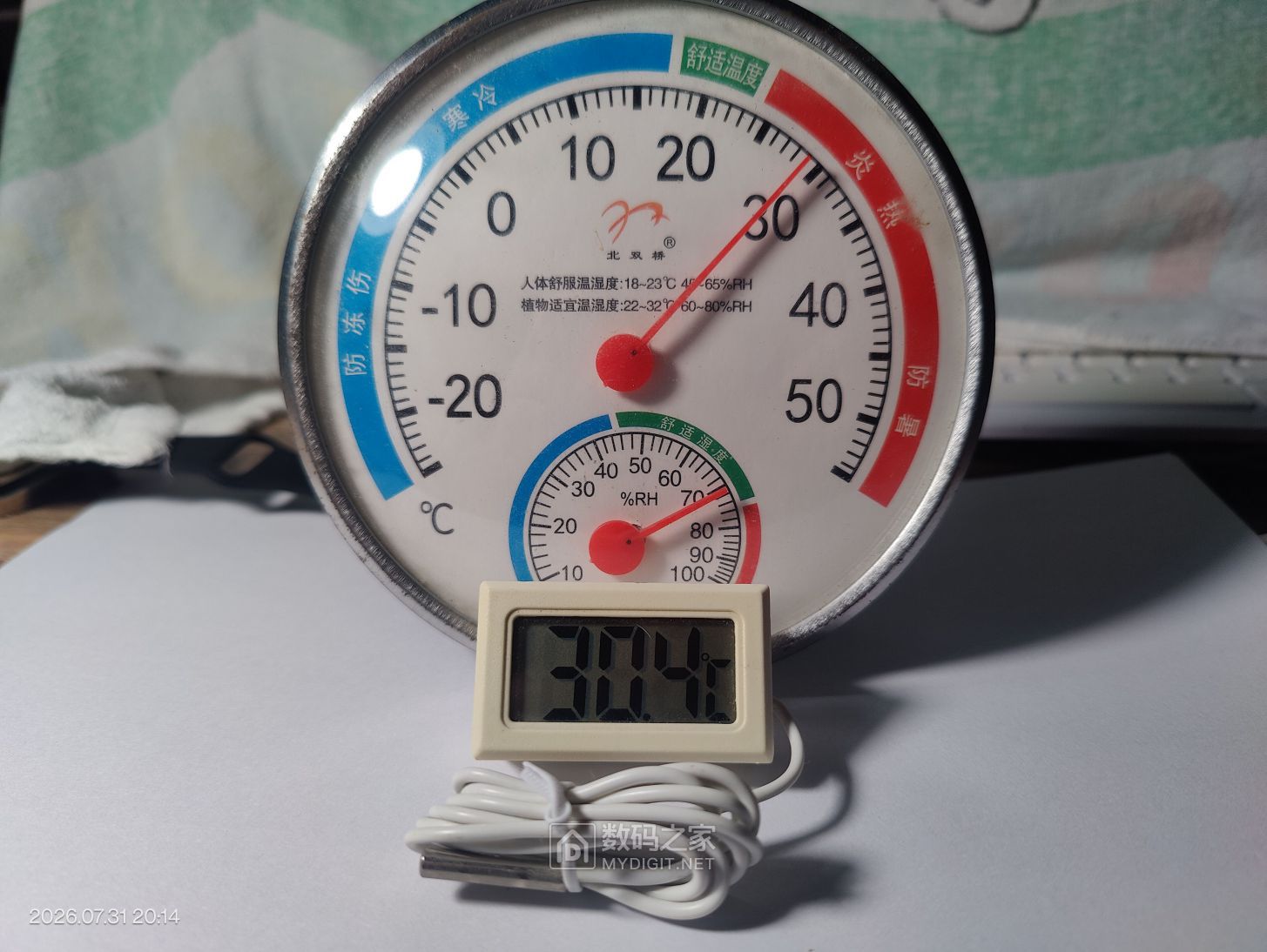

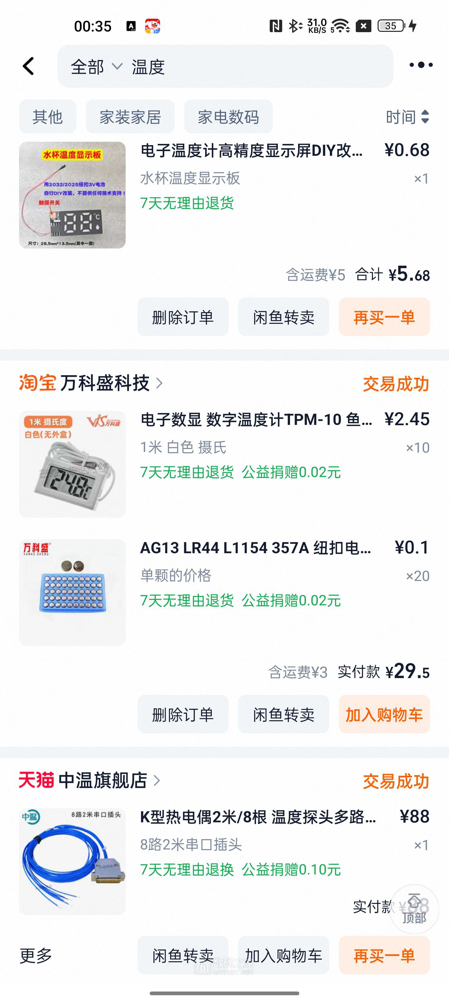

这可能是最便宜且最准确的方式。翻出2024年买的2.45元电子数显温度计TPM-10,它测常温挺准。
我本打算剪掉原探头线,换成K型热电偶探头,但拆开后发现是牛屎芯片,难以适配K型热电偶,只能放弃。

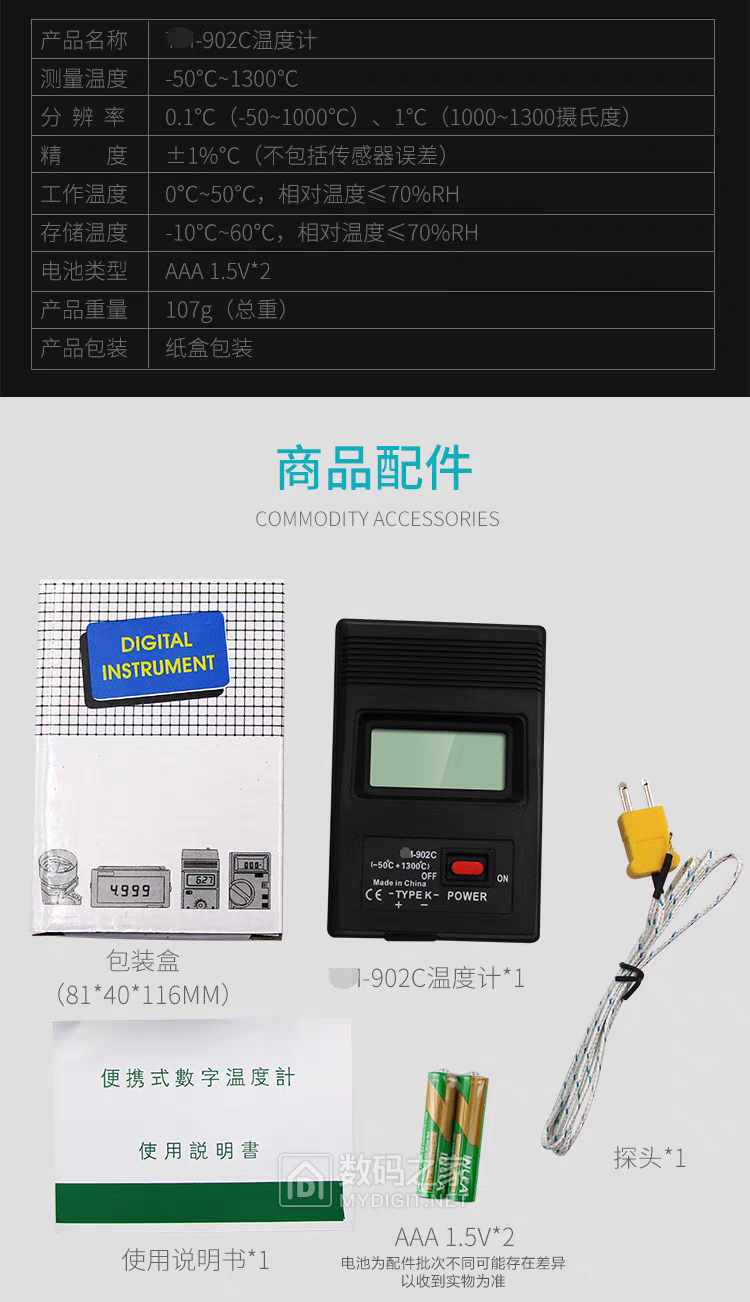

寻寻觅觅,在淘宝上找到一款TM902C温度计,似乎符合要求。这个型号有两种供电版本:两节7号电池或9V电池,我选了7号电池版。原装探头只能测200℃以下,还需另购支持500℃的K型热电偶探头。
目前探头尚未到货,等收到后再做实测,未完待续……
