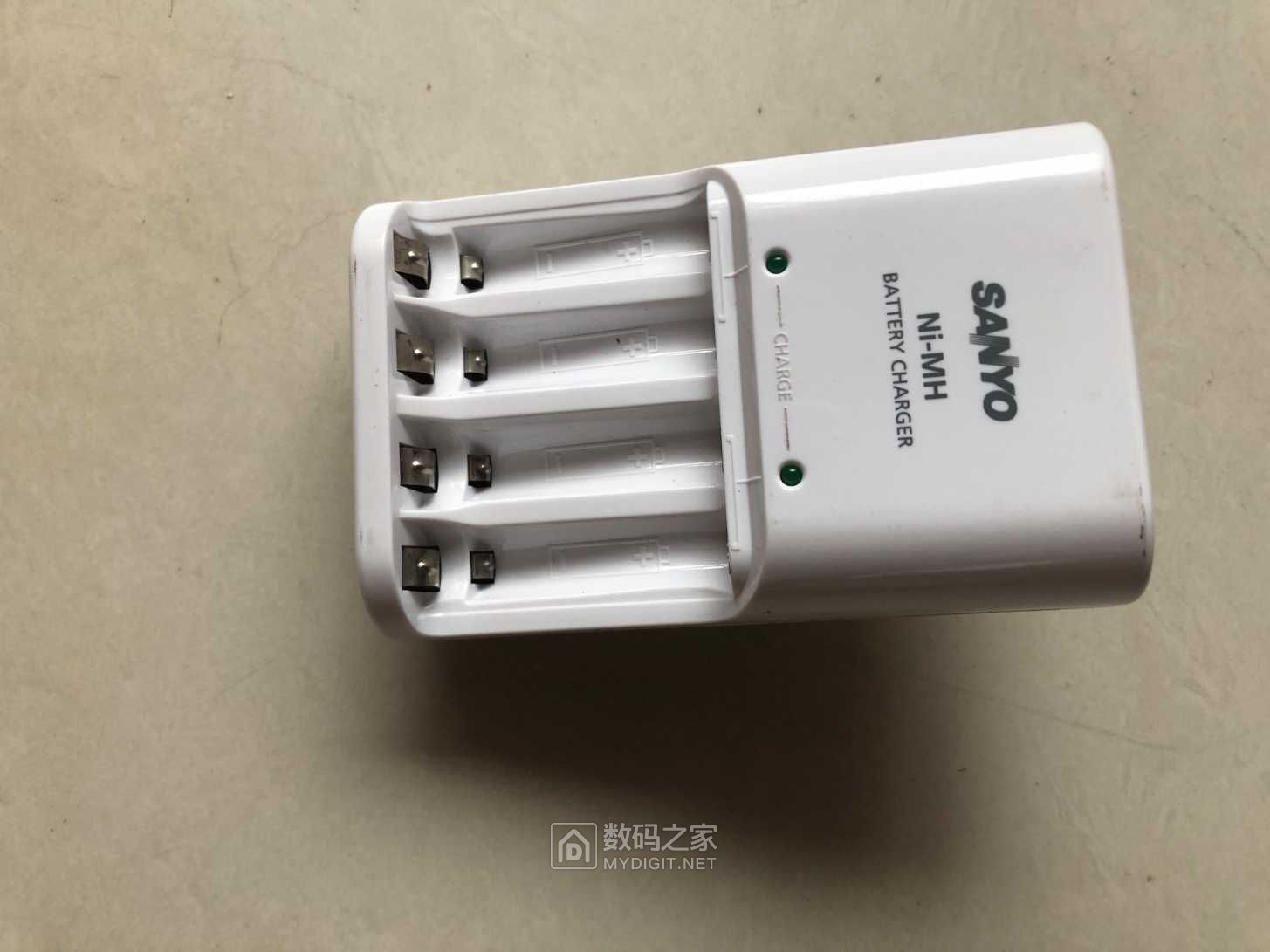

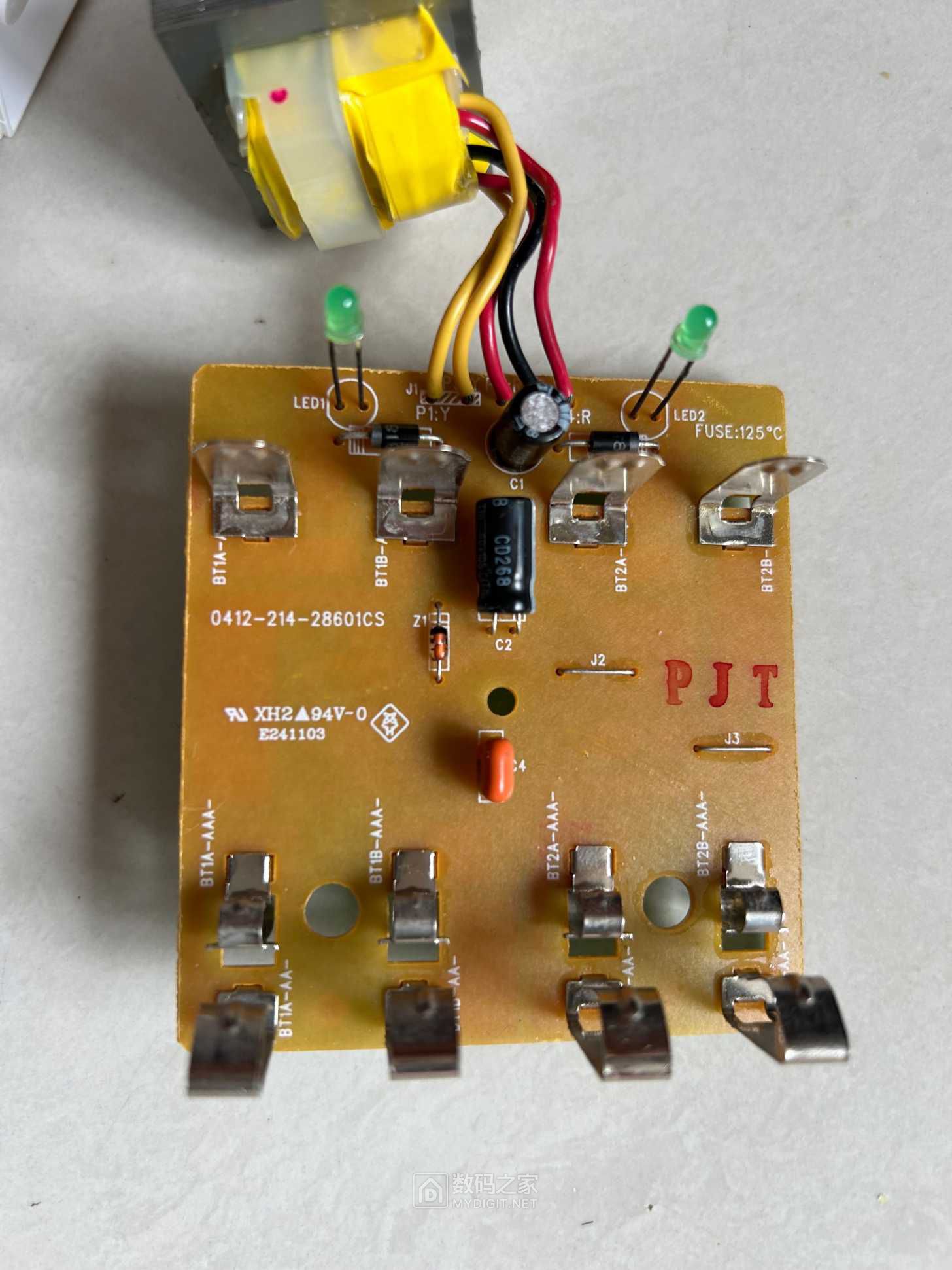

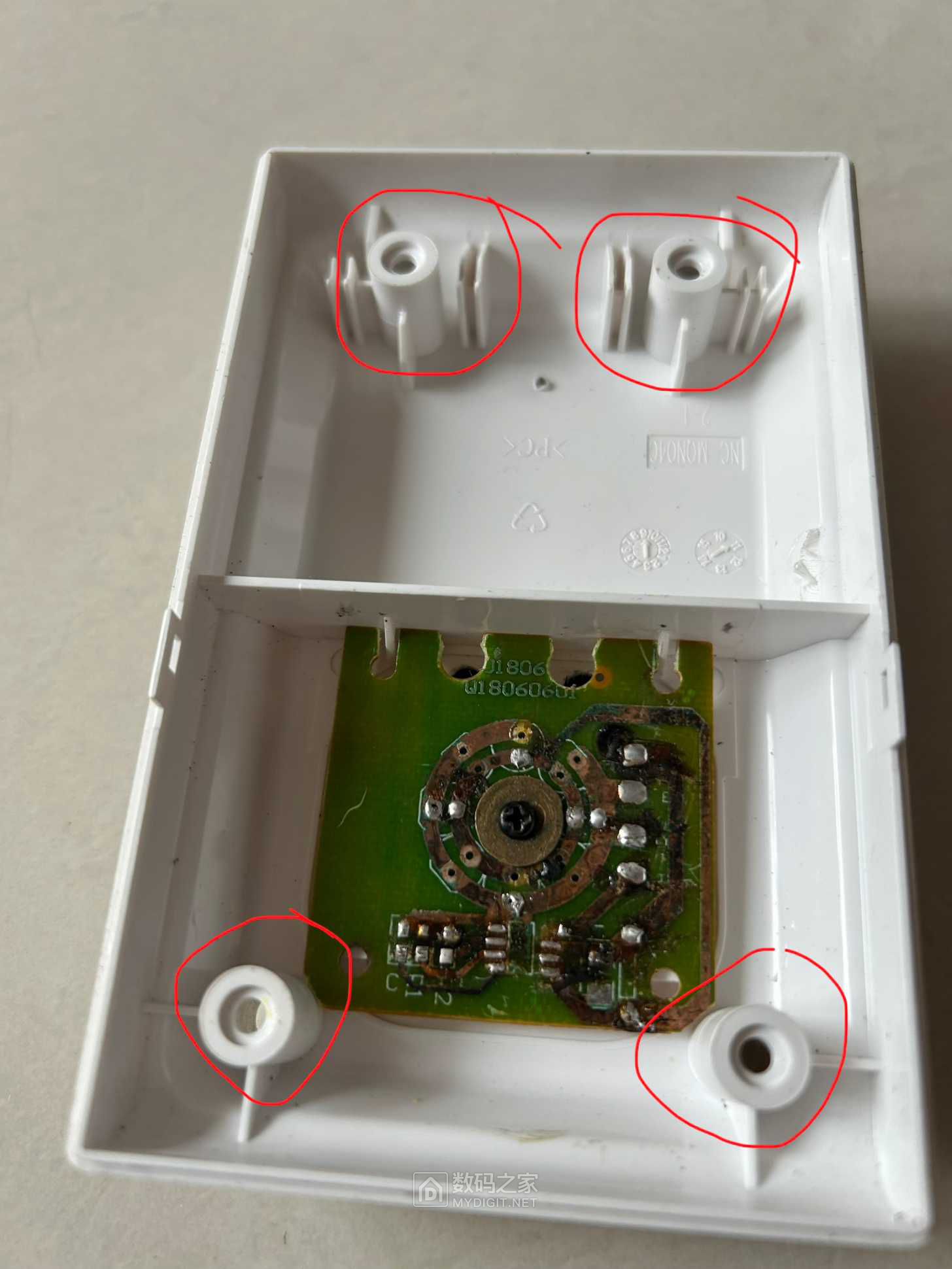

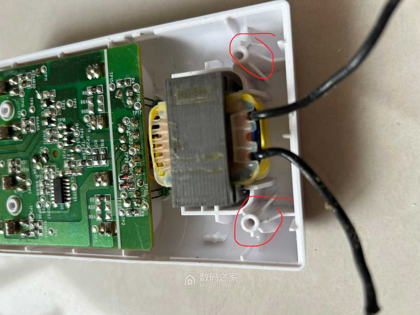

这个充电器特别真材实料,pcb和元件有模有样,塑料壳子白净厚实色泽油润,就是螺钉桩子都多角度加强,只是接电插脚直挺不能放倒,不便于收纳,闲来无事改造一下

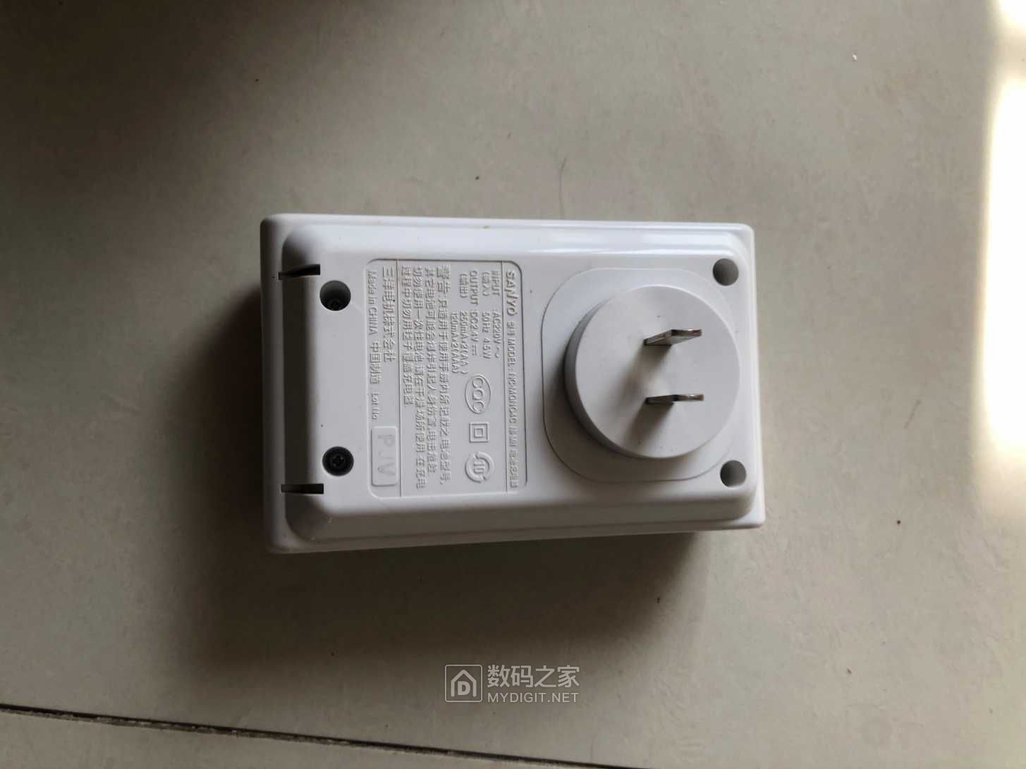

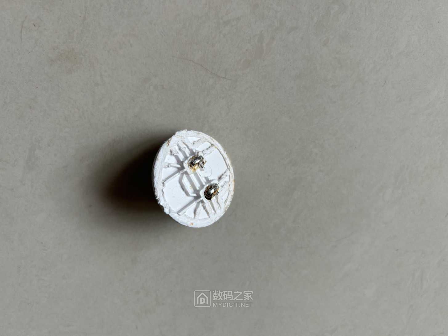

先把原插脚锯下来

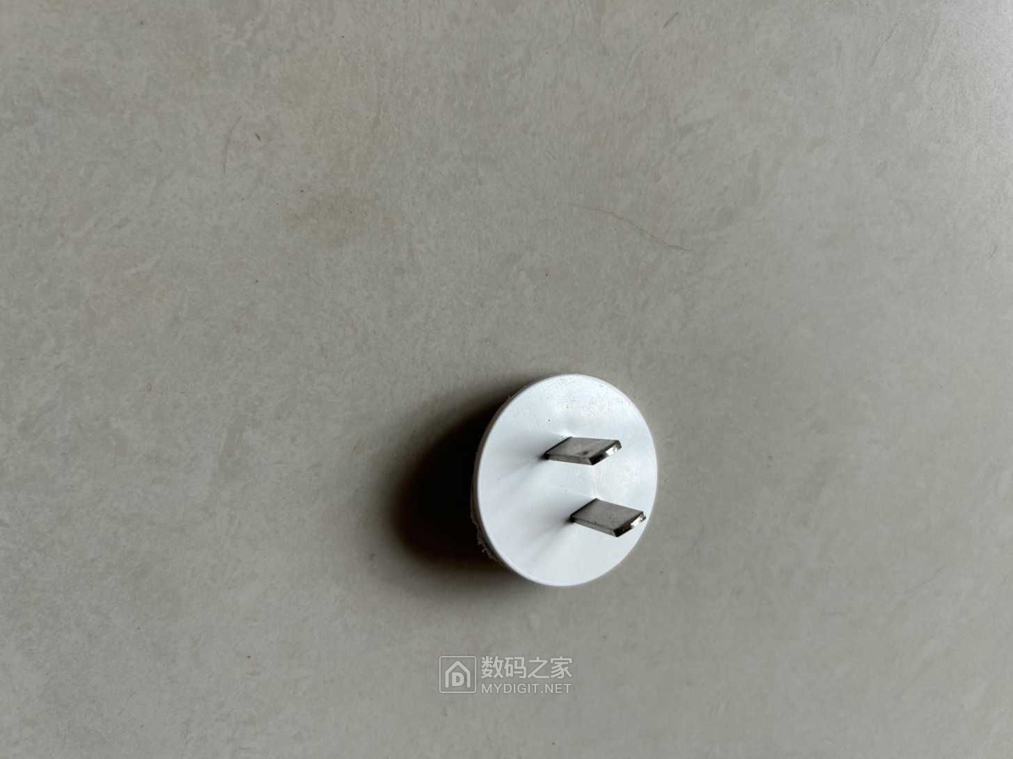

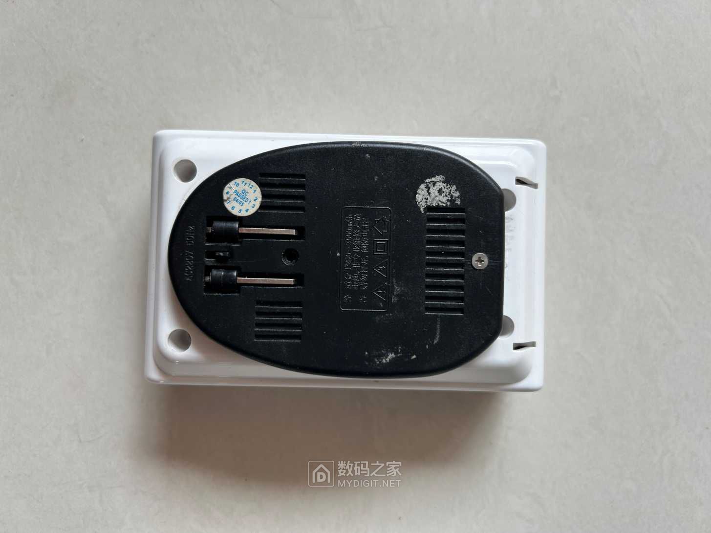

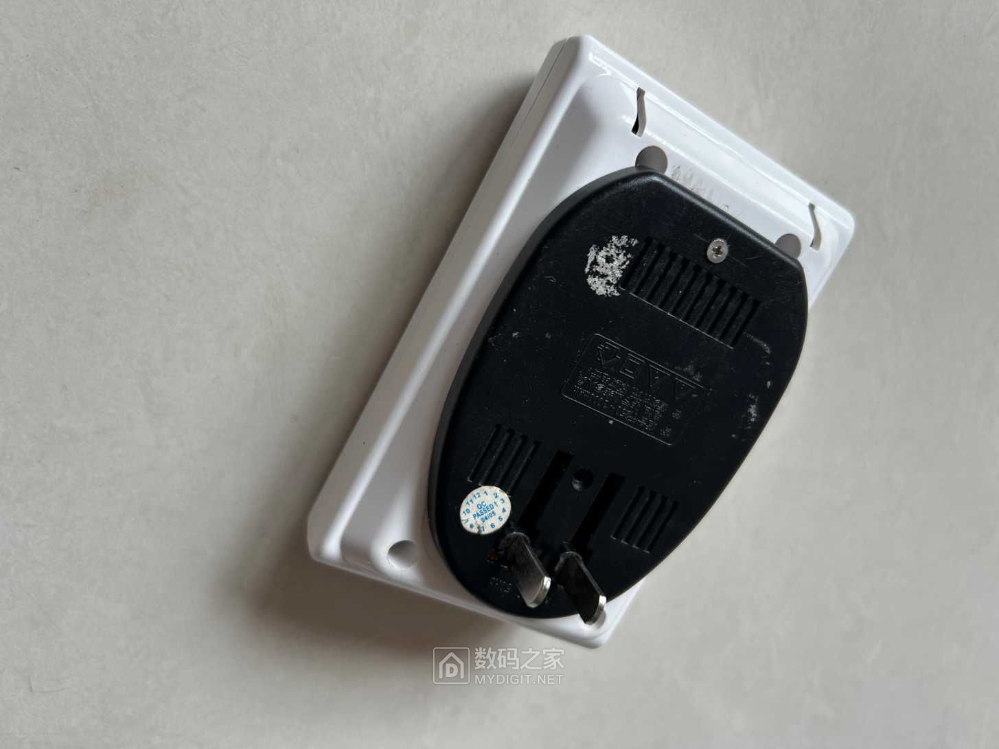

再换上可以放倒的插脚组件
试一下充电正常~改造成功!

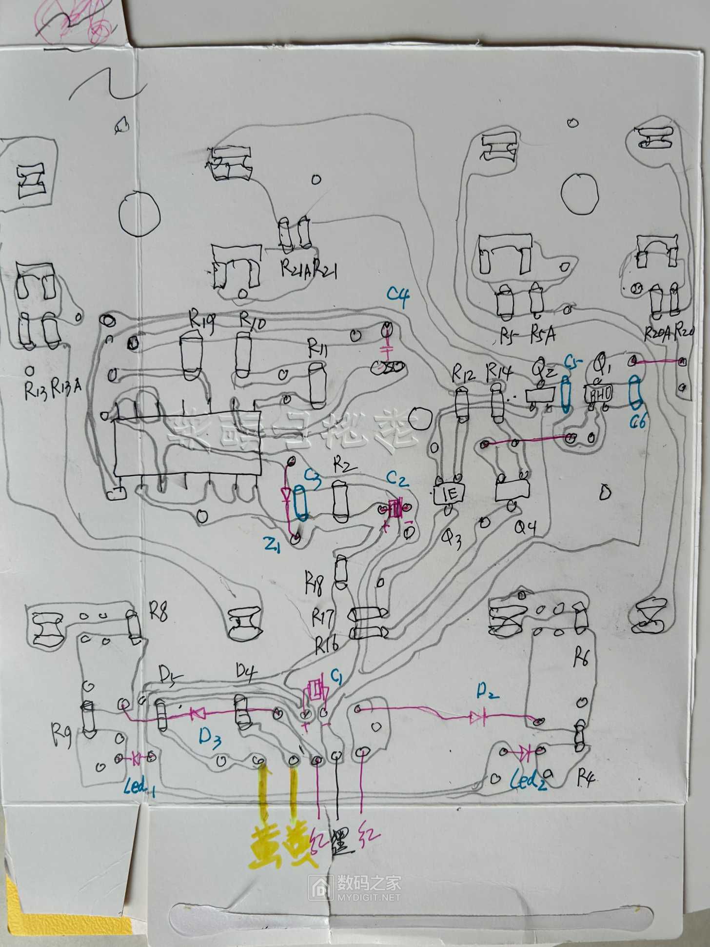

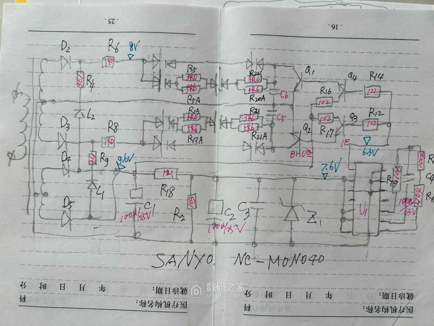

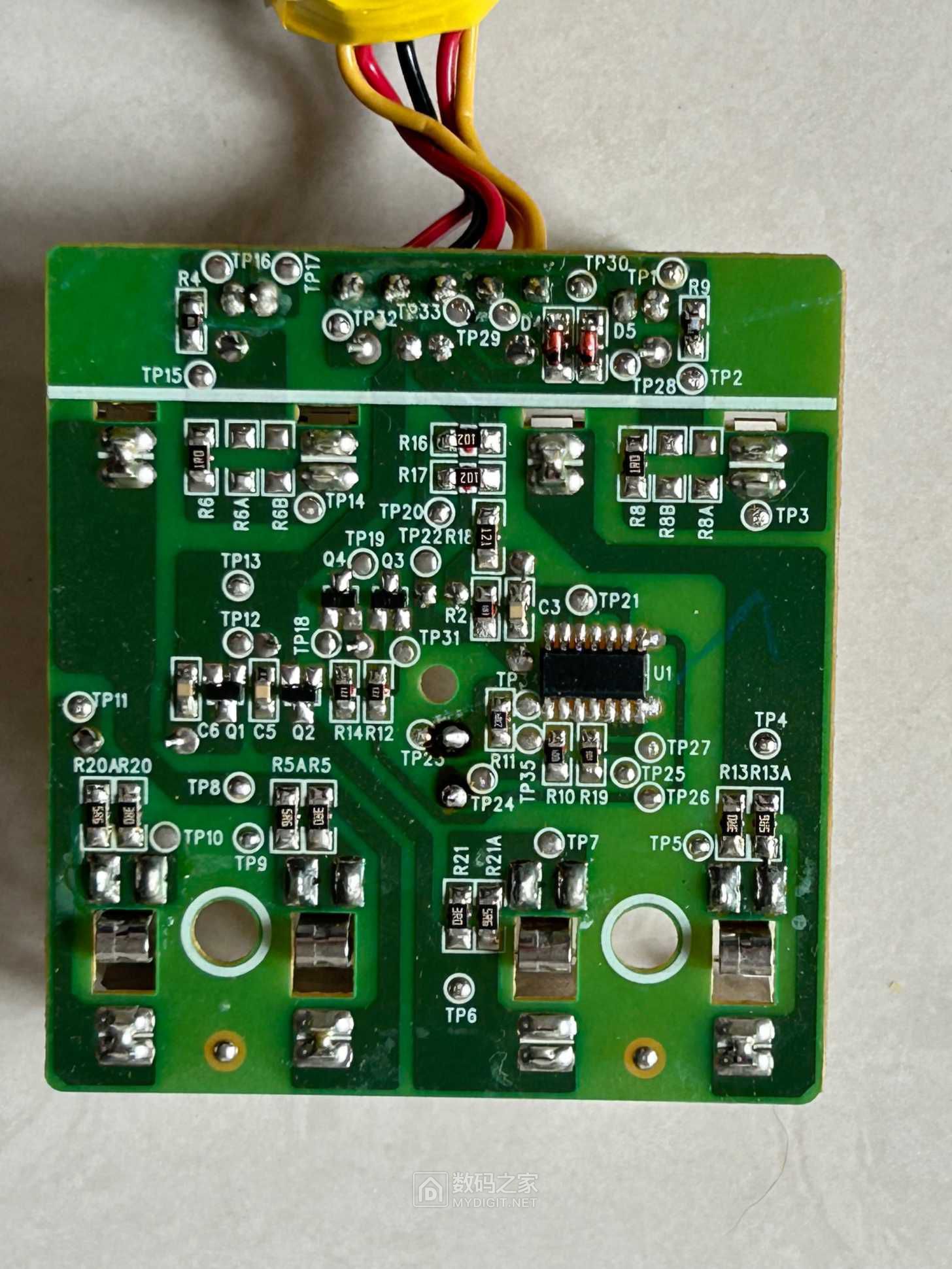

这个充电器需要两个电池同时存在才能充电(最多一次充电4个),现在只需要 充一个电池,那么把余下一个电池位短路行不行呢?
为了弄清这个问题,手抄了电路图,请大佬指点一下?谢谢先。
