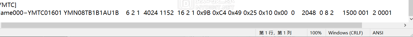

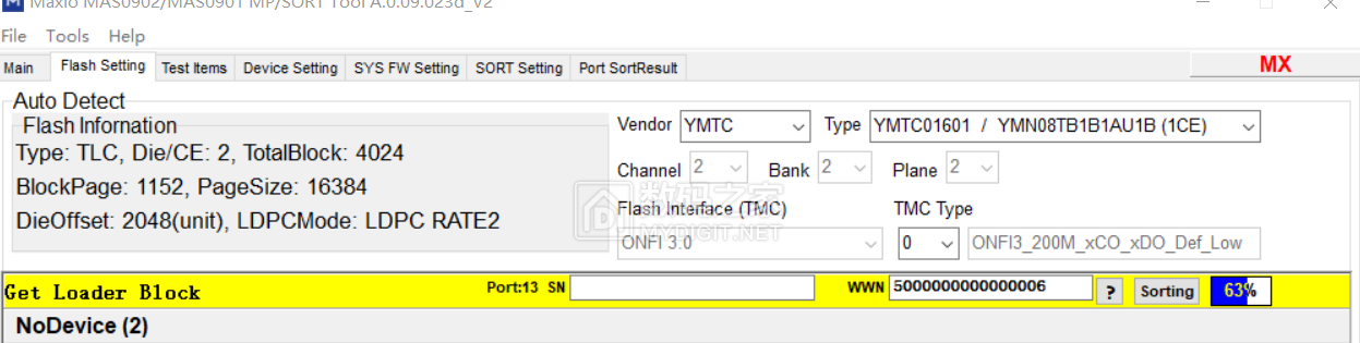

MAS0902+YMTC x1-9050 2Lun 默认工具里面只有9B,C3,48,25,00 是x1-9050
通过map1202的flash文件
查询到是page size :16384+2048
block:4024
修改后的参数:

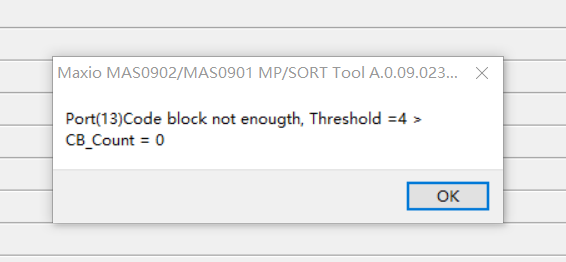

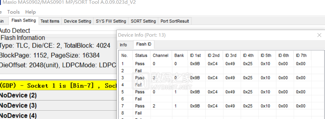

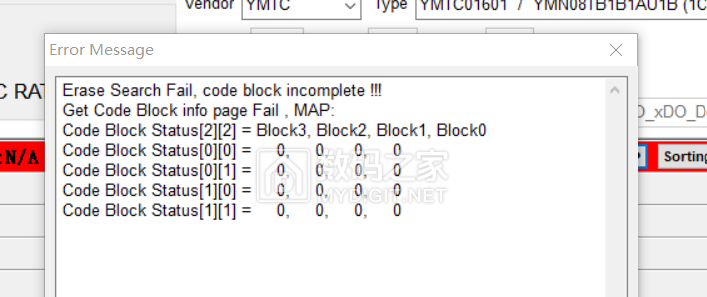

开卡提示报错
提示block不足,擦除失败
