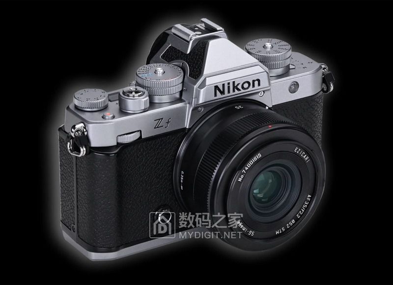

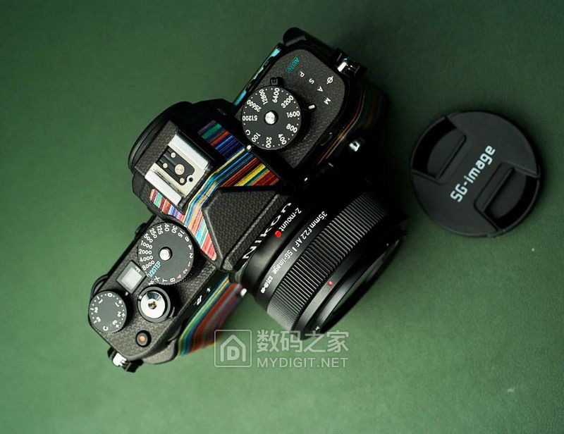

咱们先来好好看看这颗镜头的身材和体重。SG-Image AF 35mm f/2.2的镜身长度只有36.2毫米,这个长度是什么概念呢?差不多就是一台松下DMC-TZ11数码相机机身的厚度,你可以想象一下手里握着一台老款便携数码相机那个厚度感,就是36.2毫米的样子。它的直径是69毫米,这个尺寸在全画幅自动对焦镜头里算是非常紧凑的了。69毫米的直径也不算粗,成年男性一只手就能稳稳握住。拿它跟市面上其他35mm自动对焦镜头对比一下就更直观了:索尼原厂的FE 35mm f/1.8长度是73毫米,直径65.6毫米,重量280克,比SG-Image这颗长了整整一倍,重了117克;尼康的Z 35mm f/1.8 S长度是86毫米,直径73毫米,重量370克,长度是SG-Image的两倍还多,重量更是翻了一番还不止;就连以小巧著称的三阳AF 35mm f/2.8 FE,长度也有33毫米,直径61.5毫米,重量85.6克,但三阳那颗镜头的光圈只有f/2.8,比SG-Image这颗小了将近一档,进光量差了将近一倍。而SG-Image这颗镜头在做到f/2.2光圈的同时,长度只有36.2毫米,重量更是只有163克,拿在手里的感觉跟一部三星Galaxy S23手机差不多重,后者重量是168克,两者只差了5克。换句话说,你把一颗全画幅自动对焦镜头拿在手里,感觉就跟拿着一部手机差不多,完全没有传统镜头那种沉甸甸的压力感。这样的体积和重量意味着什么呢?意味着你可以把它装在松下Lumix S9或者适马bf这种小型全画幅机身上,组成一套非常便携的拍摄系统。松下Lumix S9本身的机身重量大概是486克,加上这颗163克的镜头,整套系统加起来还不到650克,比很多APS-C画幅的相机加镜头组合还要轻。这套组合放进日常通勤的单肩挎包里完全没问题,甚至可以塞进冬天外套的大口袋里,真正做到随时随地拿出来就拍。对于那些厌倦了背着沉重摄影包出门、只想随手拍点生活记录的玩家来说,这种组合简直是理想中的随身机配置。

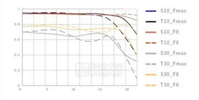

那不用特殊玻璃和非球面镜片,成像质量会受多大影响呢?根据SG-Image官方公布的MTF曲线图来看,这颗镜头在画面中心区域的表现还是相当不错的,光圈全开时中心分辨率能够保持在一个比较高的水平,日常拍摄完全够用。MTF曲线是衡量镜头成像质量的重要指标,简单来说曲线越高代表画质越好,曲线越平代表从中心到边缘的一致性越好。从SG-Image公布的曲线来看,中心区域的读数还算漂亮,但到了画面边缘和角落区域,情况就不太乐观了——在大光圈下,边缘画质会出现比较明显的下降,锐度损失较大,跟中心区域的清晰度差距比较明显。这一点从SG-Image官方放出的样张中也能看出来。样张照片的整体对比度不算高,画面有一种柔和的、略带朦胧的感觉,不像现代镜头那样锐利到数毛的程度,反而更像是十几年前那些老式手动镜头拍出来的效果。这种成像风格对于一部分摄影爱好者来说反而是加分项,因为他们觉得现代镜头拍出来的照片太干净太锐利了,缺少了一点味道和个性。而那些追求极致锐度和高对比度的用户,可能就不会太满意这颗镜头的表现了。
