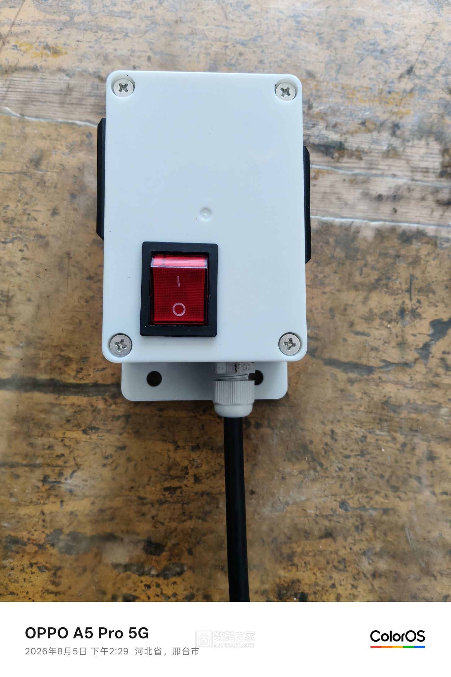

厨房微波炉是微电脑的,父母嫌待机费电,每次用完都拔了,太麻烦。独立控制插排又太贵,那就自己做

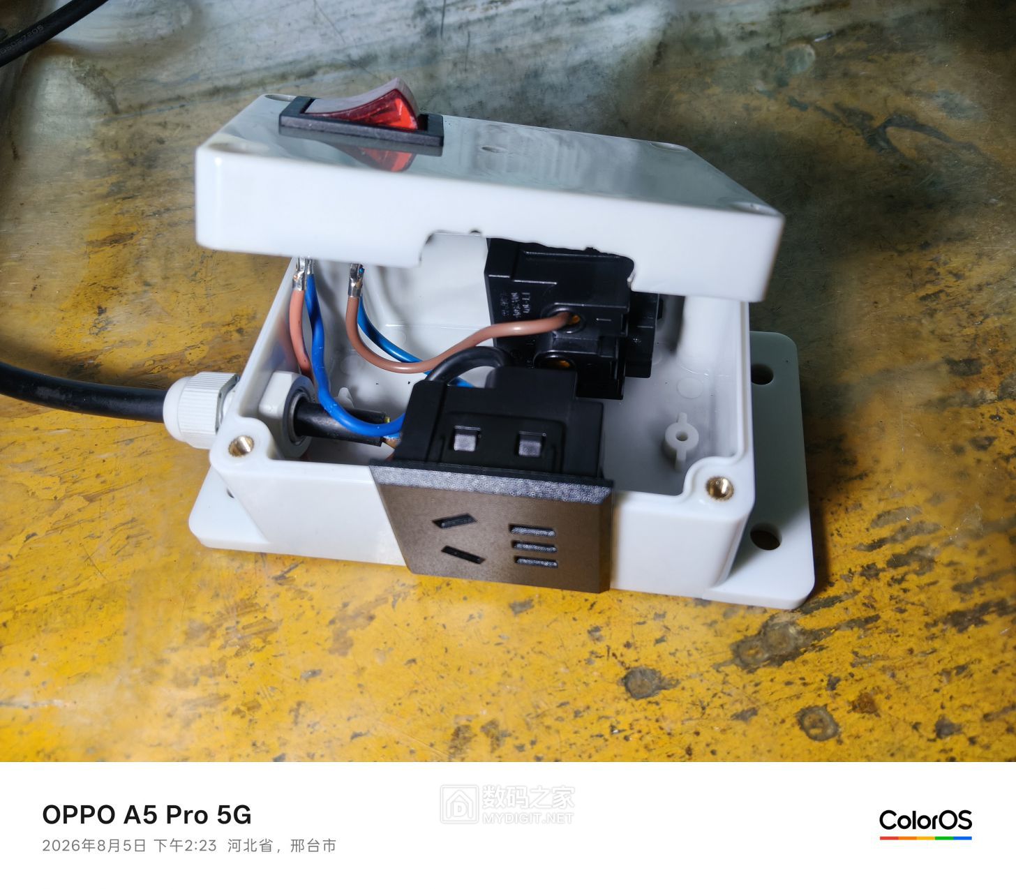

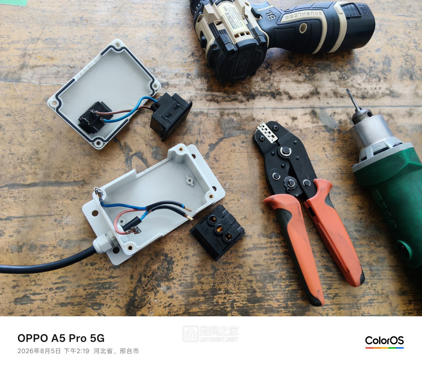

以前红包买了好多个插座模块,做维修插座没用上,现在用上了
那个小柜子台面只放下微波炉和空气炸锅机,所以只做两位就行
找了一个30A的双路开关,只控制微波炉就行,空气炸锅是机械控制的

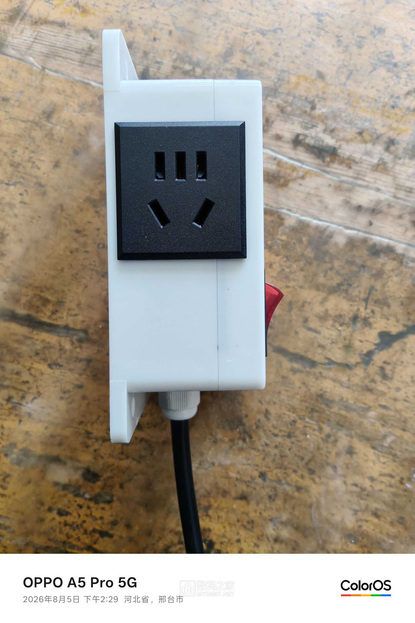

1平方电线,有点硬,掰好造型
开关要在正面,盒子又不想买太大,不然贵啊,插座就固定在侧面了
买的带耳防水盒,固定到墙上。
防水盒红包后5分钱,五孔插座模块红包后6分钱,开关是以前正价买的3.5元,1平方电源线是别的机器上剪的。
谢谢观看!!
