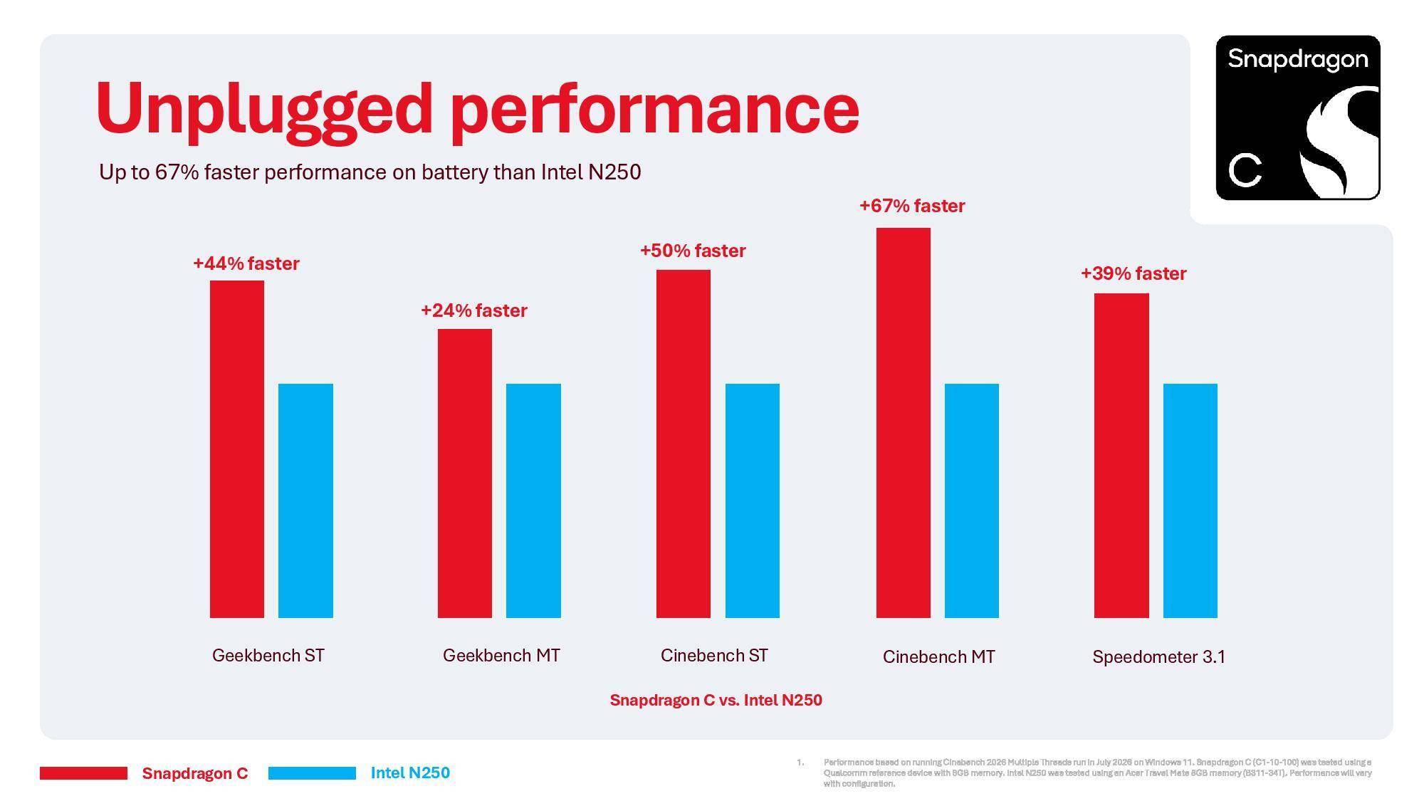

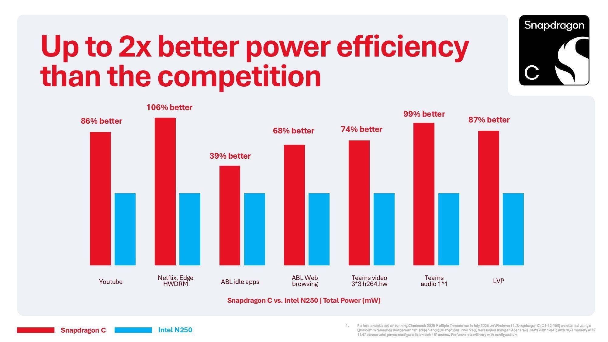

续航方面,高通对比骁龙 C(参考设计,配备 8GB 内存)和宏碁 TravelMate 笔记本电脑(搭载英特尔 N250 处理器和 8GB 内存),声称续航方面比英特尔 N250 提升 67%,电池效率提升高达 2.1 倍。
性能方面,在 GeekBench 跑分方面,在电池供电情况下骁龙 C 单核比英特尔 N250 高 44%,多核跑分高 24%。在 Cinebench 测试中表现最为出色,单线程速度提升 50%,多线程速度提升 67%。
