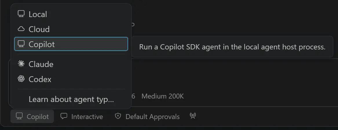

微软昨日(8 月 12 日)发布公告,宣布推出 Visual Studio Code 1.133 更新,调整 Agent 窗口的访问方式,并支持用户在会话进行期间切换模型提供商。

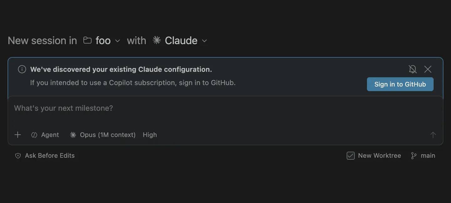

本次更新主要为开发者添加了实验性设置 chat.agentHost.allowSignedOutWhenUsable,在用户不愿登录 GitHub 或者设备无法连接 github.com情况下,也能打开 Agent 窗口。
启用该设置后,GitHub 身份验证不再关联整个 Agents 窗口,只会关联到单个智能体或模型。这项免登录行为目前仅支持 Claude,微软计划在后续版本中加入 Copilot 和 Codex 支持。
新版本还支持用户在会话进行期间切换模型提供商。此前 Claude 会话只能通过 GitHub Copilot 订阅或 Claude 自有配置运行,切换提供商需要重新配置智能体。现在,模型选择器会同时显示 Anthropic 与 Copilot 两组模型,用户可以在不同轮次之间切换。IT之家附上相关截图如下:
