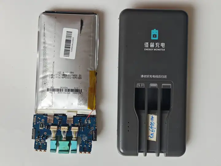

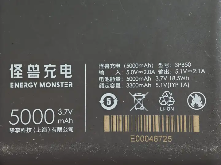

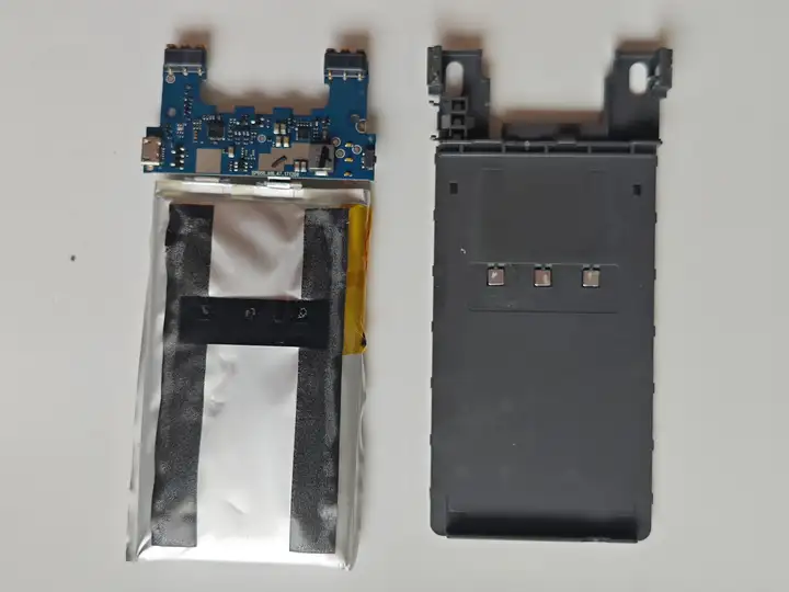

这个在闲鱼买的怪兽充电配套的充电宝,在手上用了大概6年左右。
今天内部电池长气鼓包,把外壳顶起来了。尝试充电已经充不进去。
那个非常牢固,只能暴力拆解,外壳是一次性的卡扣设计,装配后就不可能无损拆卸。

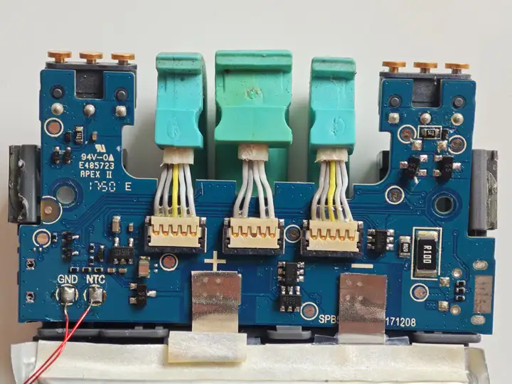

外壳上藏着三颗磁铁,用来固定三个充电线,但似乎作用不大。

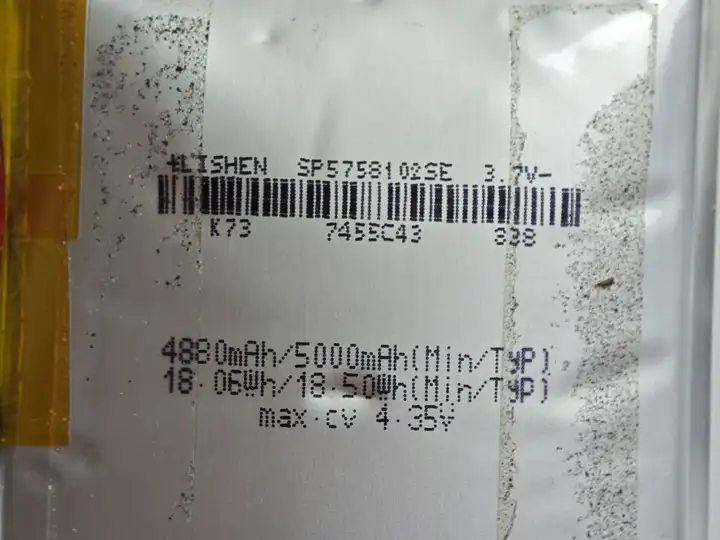

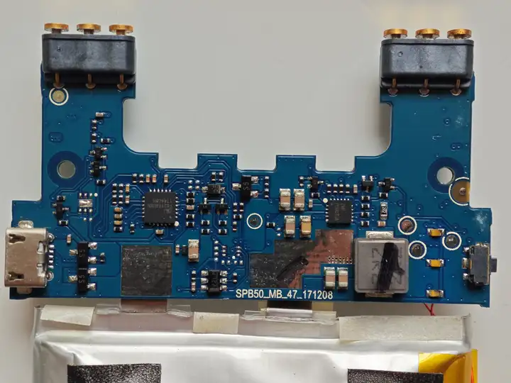

电池是5000mAh3.7V,看标签似乎是2018年1月23日生产,电路板则是2017年第50周生产,看起来日期能对得上。那这块锂电池已经工作了8年多,算长寿了。

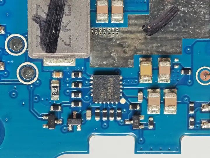

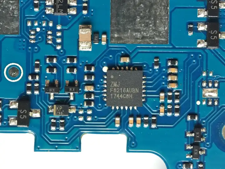

板上两块IC,一块是升压IC,另一块大概是充电管理吧,没细看。
