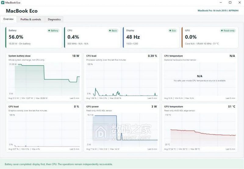

这个工具做的事情,根据stlk0老哥在Reddit上的介绍,包含了几个非常实用的功能模块。最核心的功能是自动化地给这台MacBook Pro安装48Hz这个自定义刷新率模式,用户跑一下工具,系统就自动识别并把新刷新率档位挂上去,全程不需要手动改注册表,也不需要写复杂的脚本,更不需要去折腾CRU那种容易翻车的EDID工具。工具还贴心地提供了48Hz和60Hz之间的切换功能,并且带有自动回滚机制——也就是说,如果切换过程中出现问题,工具会自动回退到安全的状态,不会把系统搞崩。除此之外,工具还附带了几个可选的CPU功耗预设,让用户可以根据自己的需求进一步微调处理器的工作状态。不过stlk0老哥也很诚实地在Reddit上说明了目前工具的适用范围限制:由于显示相关的改动是硬编码了他自己测试的那套确切配置,所以目前工具仅限于MacBookPro16,1搭配APPA044面板和Radeon Pro 5300M显卡的这种确切组合。
工具安装好、48Hz模式启用之后,效果可以说是立竿见影,甚至比stlk0老哥自己预想的还要好。根据他在Reddit上公布的、在相同亮度相同待机条件下的实测数据:当屏幕刷新率从60Hz切到48Hz之后,那块Radeon Pro 5300M在待机状态下的功耗直接从原来的14瓦骤降到了3瓦。14瓦到3瓦,这个降幅有多夸张呢?我们来仔细算一下:14减去3等于11,也就是说整整削掉了11瓦的功耗。11瓦占原来14瓦的比例是多少?11除以14约等于0.7857,换算成百分比就是大约78.6%,四舍五入就是接近80%,跟Wccftech原文描述的nearly 80 percent严丝合缝,没有一丝夸大。与此同时,显卡的核心温度也逐渐从66摄氏度降到了大约51摄氏度,足足跌了15摄氏度。对于笔记本这种内部空间紧凑的设备而言,核心温度能压低15摄氏度简直是脱胎换骨,直接从“烫手山芋”级别跌回了“温热可触”的舒适区。
功耗和温度的双重暴跌,带来的是一连串肉眼可见的连锁红利。首当其冲的就是电池续航的明显改善——这一点对于经常需要带着机器外出、在没有插座的环境下讨生活的人来说,意义大到不能再大。其次是整机发热量大幅回落之后,散热风扇就不需要时刻卖命地全速旋转,风扇噪音被压到了极低的水位,整台机器的使用体验从“直升机起飞”直接切换到了“图书馆模式”,安静得让人感动。stlk0老哥自己在Reddit上也明确表示,这一改动实打实地延长了续航时间,并且让风扇噪音大幅降低,笔记本变得更凉更安静,电池掉电速度也明显变慢。
