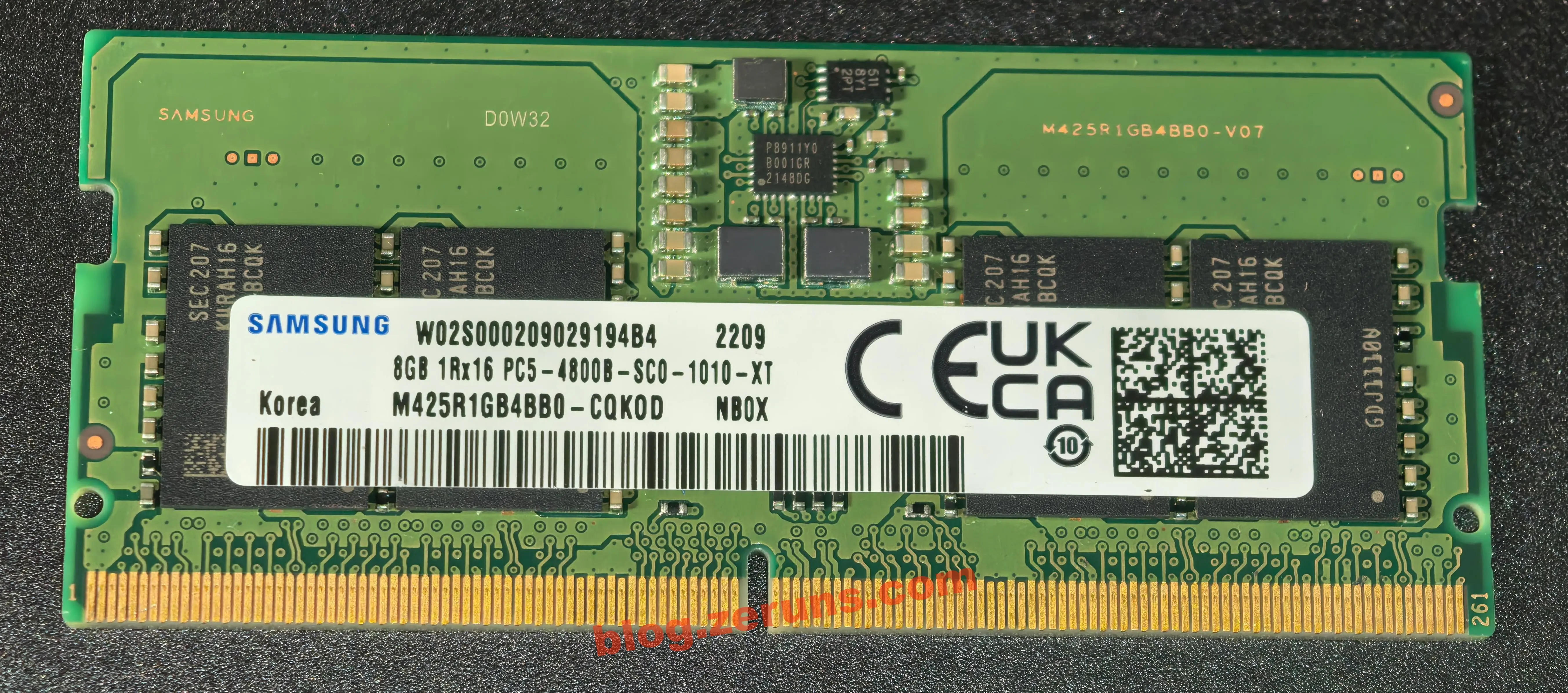

NAS 预装内存,型号为 M425R1GB4BB0-CQKOD,是三星(Samsung)韩国原厂出品的 DDR5 笔记本内存条,作为绿联 DXP4800 Pro 的出厂内置内存,负责承载 NAS 操作系统、多任务进程与 Docker 容器的运行空间。
Samsung 8GB DDR5 内存条 核心规格参数:
  • 内存类型:DDR5 SDRAM,标准 SODIMM 形态,适配 NAS 设备紧凑的主板设计
  • 标称容量:8GB,单条配置,满足四盘位 NAS 的系统基础运行与轻度多任务需求
  • 运行频率:PC5-4800B,等效传输速率 4800 MT/s,较 DDR4 平台有显著带宽提升
  • 颗粒配置:1Rx16(单面 16-bit 位宽),三星原厂 SEC 207 丝印颗粒,单颗 2GB x 4 组成 8GB 总容量
  • PCB 版本:D0W32 版型,PCB 丝印 M425R1GB4BB0-V07,三星原厂统一料号体系
  • 产品定位:面向系统集成与 OEM 预装市场,主打稳定性与兼容性,非零售盒装版本,常见于品牌整机出厂配置
对于 NAS 而言,内存容量与稳定性直接影响多用户并发访问、Docker 容器启动与文件索引任务的流畅度;DDR5-4800 的带宽优势在系统盘为 NVMe 固态的情况下能够进一步释放整机 IO 性能,避免内存成为瓶颈。8GB 单条作为出厂标配属于务实方案,对于重度虚拟化或大量插件用户而言,后期可扩展至双通道 16GB 以进一步提升多任务处理能力。
