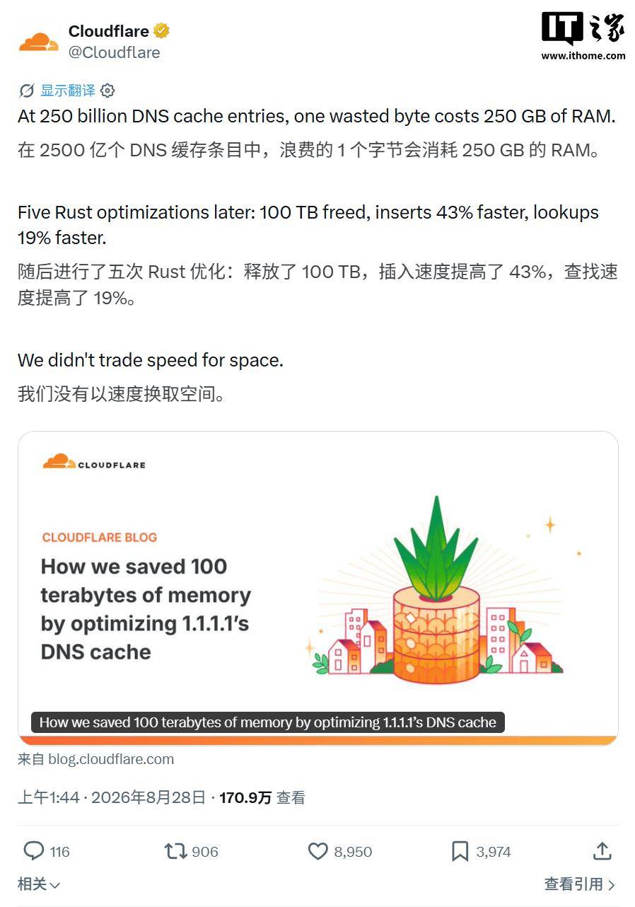

Cloudflare 昨日发布博客,称其通过对旗下 Big Pineapple 平台的 DNS 缓存数据结构进行优化,成功释放了约 100 TB 的内存(RAM)资源。
Big Pineapple 是 Cloudflare 旗下支撑 1.1.1.1、Gateway DNS、DNS Firewall、AS112 等多项 DNS 服务的平台。该平台在任何时刻均存储超过 2500 亿条 DNS 缓存条目。在这一规模下,每条缓存记录哪怕只多占用 1 字节,整个集群也会额外消耗超过 250GB 内存。
Cloudflare 强调,此次优化并非依赖新硬件,而是完全通过对 Rust 语言编写的数据结构进行重构实现。

据介绍,这些优化已于 2026 年 5 月 18 日开始逐步部署,并于 7 月 6 日完成在所有相关服务中的推广。生产环境数据显示,实例内存使用量在不同阶段持续下降。在 p99 情况下,单实例常驻内存从 9.3GB 降至 5.3GB,减少 43%;p90 则从 6.5GB 降至 3.8GB,减少 42%,缓存更满的实例省得更多。
基准测试中,这 5 项优化将单条缓存记录的内存占用从 953 字节降至 420 字节,总计减少 56%;每条记录对应的内存分配量则从 1.1KB 降至 461 字节,减少 58%。缓存插入吞吐量从每秒 62.5 万条提高至 89.3 万条,提升 43%;缓存查询延迟从 828 纳秒降至 670 纳秒,降低 19%。
在生产环境中,由于常驻内存还包括缓存以外的进程数据,因此实际降幅小于单条缓存记录的基准测试结果。所有优化完成并趋于稳定后,Cloudflare 整个服务集群的工作集内存约减少 100TB。
