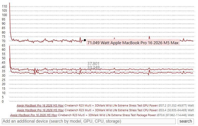

科技媒体 NotebookCheck 昨日(8 月 29 日)发布博文,测试苹果 2026 款 M5 Max 芯片 16 英寸 MacBook Pro,发现随附的 140W 电源适配器可能无法覆盖整机峰值需求。
该媒体在测试中指出,在 Cinebench R23 多核测试与 3DMark Wild Life Extreme GPU 压力测试并行的混合负载中,M5 Max 的 CPU、GPU 封装功耗平均为 70.6W,区间为 68.0W 至 114.4W。
其中 GPU 平均功耗为 37.2W(31.552W~49.977W),峰值接近 50W;而 CPU 平均功耗为 33.4W(30.935-64.469),峰值为 64.5W。上述芯片功耗不包括内存等其他部件的耗电。
该媒体测试整机最大功耗为 150W,比随附适配器额定功率高 10W。在高功率模式的持续混合负载中,即便性能受到散热条件影响而调整,系统仍出现外接电源与实际需求不匹配的情况,电池会参与供电;按测试结果,电量约每小时下降 12%。
测试还显示,使用 180W USB-C 电源适配器,并不能提高 MacBook Pro 16 的实际取电功率,用户无法仅通过购买更大功率 USB-C 充电器消除该工况下的掉电现象。IT之家附上相关图片如下:
