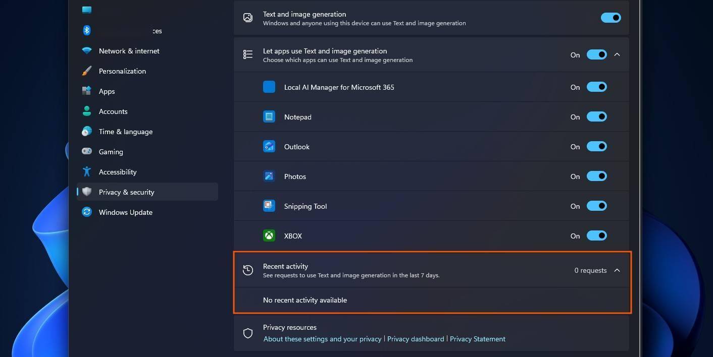

据 WindowsLatest 报道,Windows 11“设置”中的一张截图近日在网上疯传,浏览量已经达到数百万。截图显示,在“设置 > 隐私和安全性 > 文本和图像生成”页面下,记事本、照片、截图工具、Outlook 等多个应用都出现在一个与设备端 AI 有关的设置中。一些用户因此误以为这就是“Windows 偷偷在后台运行 AI、吞噬系统资源”的证据。

但 WindowsLatest 称,只要向下滚动到“最近活动”部分,就会看到那里明确显示“0”个请求。既然“文本生成”显示 0 个请求,那么这些用户的内存又怎么可能因为它被大量占用呢?

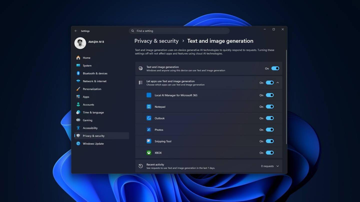

Windows 11 的“文本和图像生成”设置并不意味着 AI 正在运行
微软增加这个页面,是为了记录哪些应用使用过 Windows 提供的设备端生成式 AI 模型,同时让用户控制哪些应用可以使用这些模型,仅此而已。
微软的官方文档明确表示,该页面“显示最近使用过 Windows 提供的设备端生成式 AI 模型的应用”,并允许用户“选择哪些应用可以使用生成式 AI 技术”。
显然,“获得使用权限的应用列表”和“正在执行相关操作的应用列表”是两回事。页面中的任何应用都可能只是拥有使用 AI 的权限,并没有实际发出 AI 请求。但由于这个页面本来就是用来追踪具备 AI 文本和图像生成功能的应用活动,因此这些应用仍然会出现在列表中。

如果仔细放大这些疯传的截图,还会发现这些所谓的“AI 设置”实际上一个请求都没有发出,也就是说,它们甚至没有运行过 AI 模型。
如果 AI 推理任务一直在后台持续运行,那么应该会不断出现请求记录。“0 个请求”恰恰与“有东西在后台持续消耗系统资源”的说法相矛盾。
