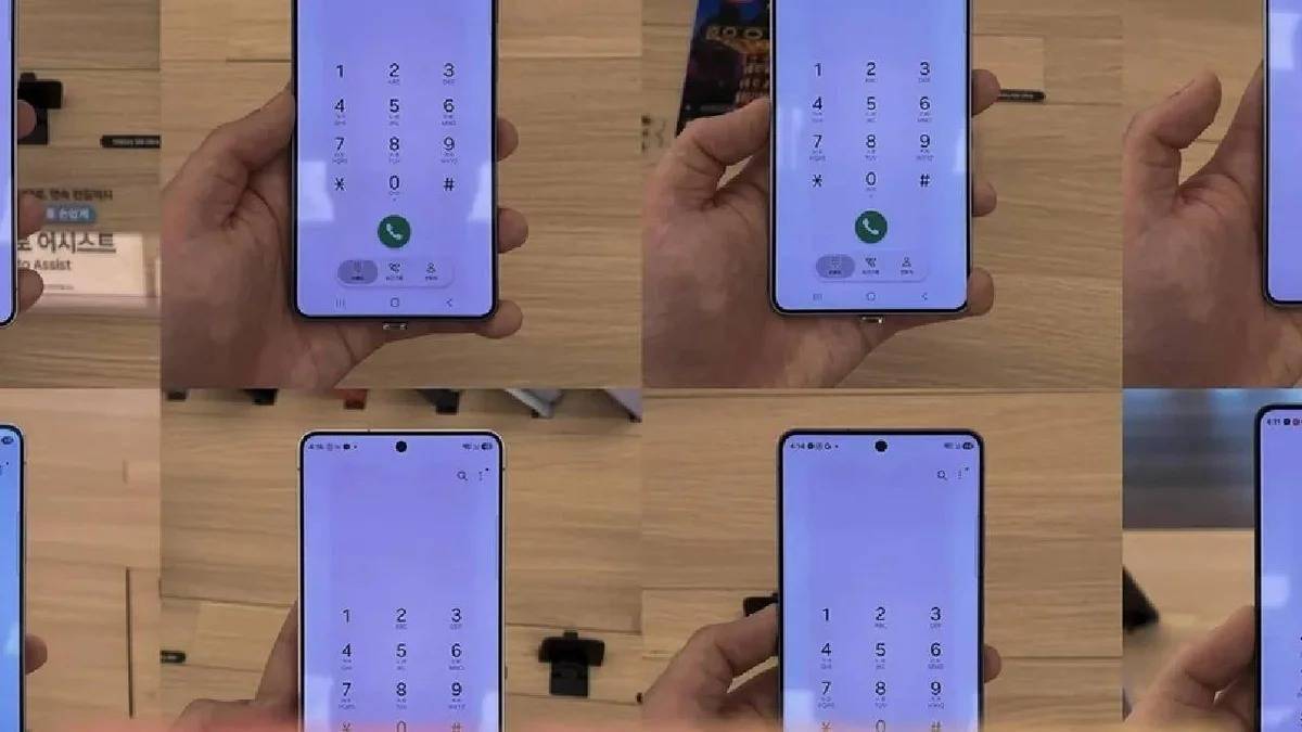

据 PhoneArena 报道,三星似乎一直无法摆脱困扰部分 Galaxy S26 Ultra 用户的红屏问题。今年 7 月,一些用户开始反映,手机使用两到三个月后,屏幕会逐渐出现泛红现象。两个月过去了,三星仍未能彻底解决这一问题。
IT之家注意到,随着相关投诉不断增加,三星于 7 月启动了调查。虽然用户怀疑问题与手机搭载的像素级隐私显示(Privacy Display)技术有关,但三星坚持认为,这是由屏幕校准异常导致的。
三星建议韩国用户前往官方服务中心,立即对屏幕进行重新校准;其他地区用户则需要等待软件更新。
三星于 8 月 26 日开始推送相关修复更新。由于系统更新通常会分批推送,目前并非所有用户都已经收到。不过,从目前出现的反馈来看,这次更新似乎并没有真正解决问题。
此次色彩优化补丁原本是为了解决 OLED 屏幕 RGB 像素值异常的问题。由于部分区域的红色像素显示过强,因此导致屏幕出现明显泛红。

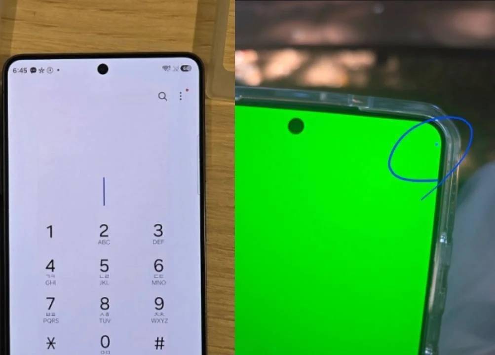

据韩国媒体 Newsway 报道,这次更新确实让部分用户的红色色偏消失了,但与此同时,一些用户发现屏幕边缘出现了彩色小点。还有用户表示,屏幕顶部和底部边缘依然存在泛红现象。
甚至一些已经将手机送到官方服务中心处理的用户,也反映屏幕出现了彩色小点。
三星表示,如果安装更新后问题仍未消失,用户可以尝试调整屏幕色彩设置,或者前往服务中心进一步处理。
