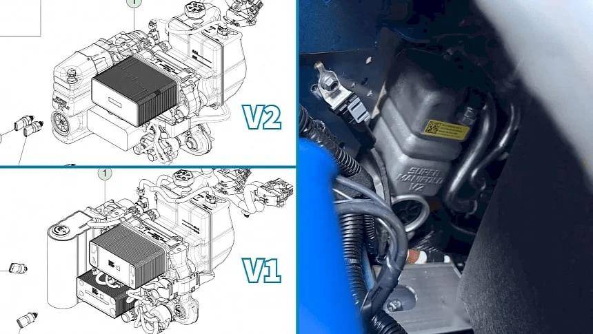

据外媒 Autoevolution 报道,特斯拉现已悄悄为旗下 Model Y 车型引入 Cybertruck 赛博皮卡同款 Super Manifold V2 热管理技术。该组件有望提升车辆的热管理效率,并改善高温环境下的座舱制冷能力。
车主可以通过两种方式确认自己的 Model Y 是否搭载 Super Manifold V2。第一种方法是将手机伸入前备箱左侧下方,对热泵组件进行拍照。新版本组件上会直接标注“SUPER MANIFOLD V2”字样。第二种方法则是通过车辆 VIN 查询汽车部件目录,其中旧版组件的零件号为 1547595-00-H,而新版 Super Manifold V2 的零件号为 1735000-00-A。
IT之家注意到,特斯拉工程副总裁 Lars Moravy 在去年 5 月时接受外媒 Sandy Munro 采访时曾谈及 Super Manifold V2 热管理技术,它的最大创新在于高度集成化,采用类似电子产品的设计思维,将 15 到 20 个冷媒与冷却液相关的机械零件整合在一块双层 PCB(印刷电路板)周围,在超级快充或连续高功率输出等高负载场景下能够更稳定地散发废热。
考虑到 Super Manifold V2 本身高度模块化,对于车主和特斯拉本身来说都是双赢局面,能够让特斯拉工厂进一步减少汽车零部件数量、简化装配流程,以便降低制造成本。
