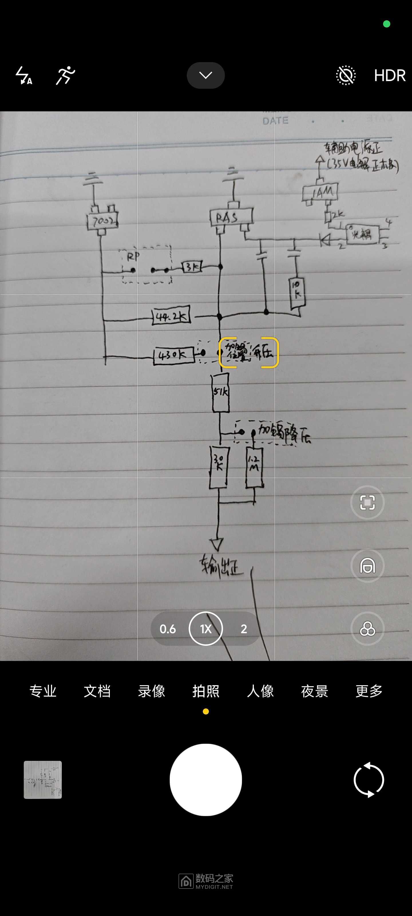

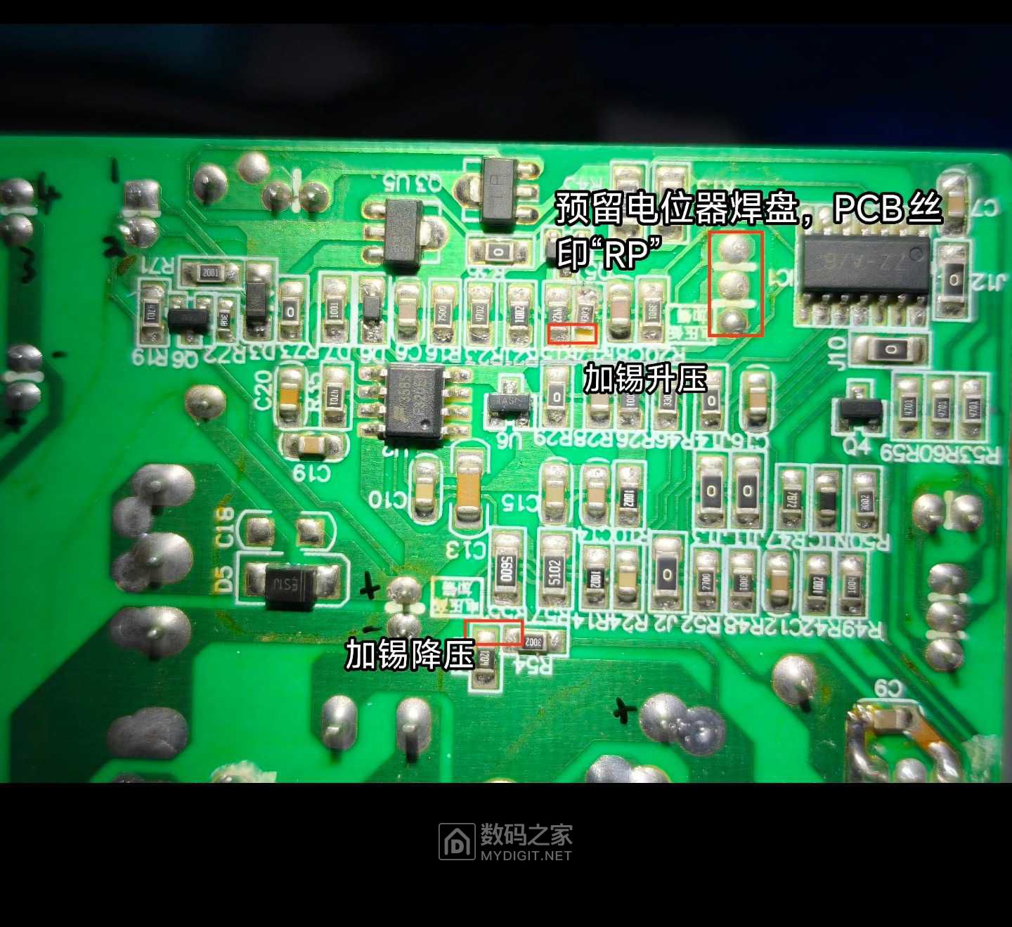

一个神奇的充电器,用431分压计算器算出来输出是7V,实际上电输出是70V
发表于 1 小时前 来自手机浏览器 | 显示全部楼层 |阅读模式
不知道是哪里出了问题。我用万用表打两个上拉电阻,9K,交换红黑表笔就变成了14K(不是直接显示14k,是从9k上升到14k多)
这个充电器跟我以前遇到的右3处不一样,
①以前的是光耦2脚直接接431,这个是串了个二极管。而且这个431的阴极和REF中间接了两个电容、一个电阻。不知道阴极上的二极管、电容、电阻,对输出电压有什么影响。
②以前的是光耦1脚只串一个限流电阻就去辅助电源了,这个还多经过一个1AM,这是个三极管吧,难道是可以通过外部控制断开光耦?
③以前的431的REF脚接的下拉电阻是直接到GND的,这个又多了一个7002MOS管,是不是也是同理可以通过外部控制断开下拉电阻?
还有一个最大的疑问就是在标题上写了
