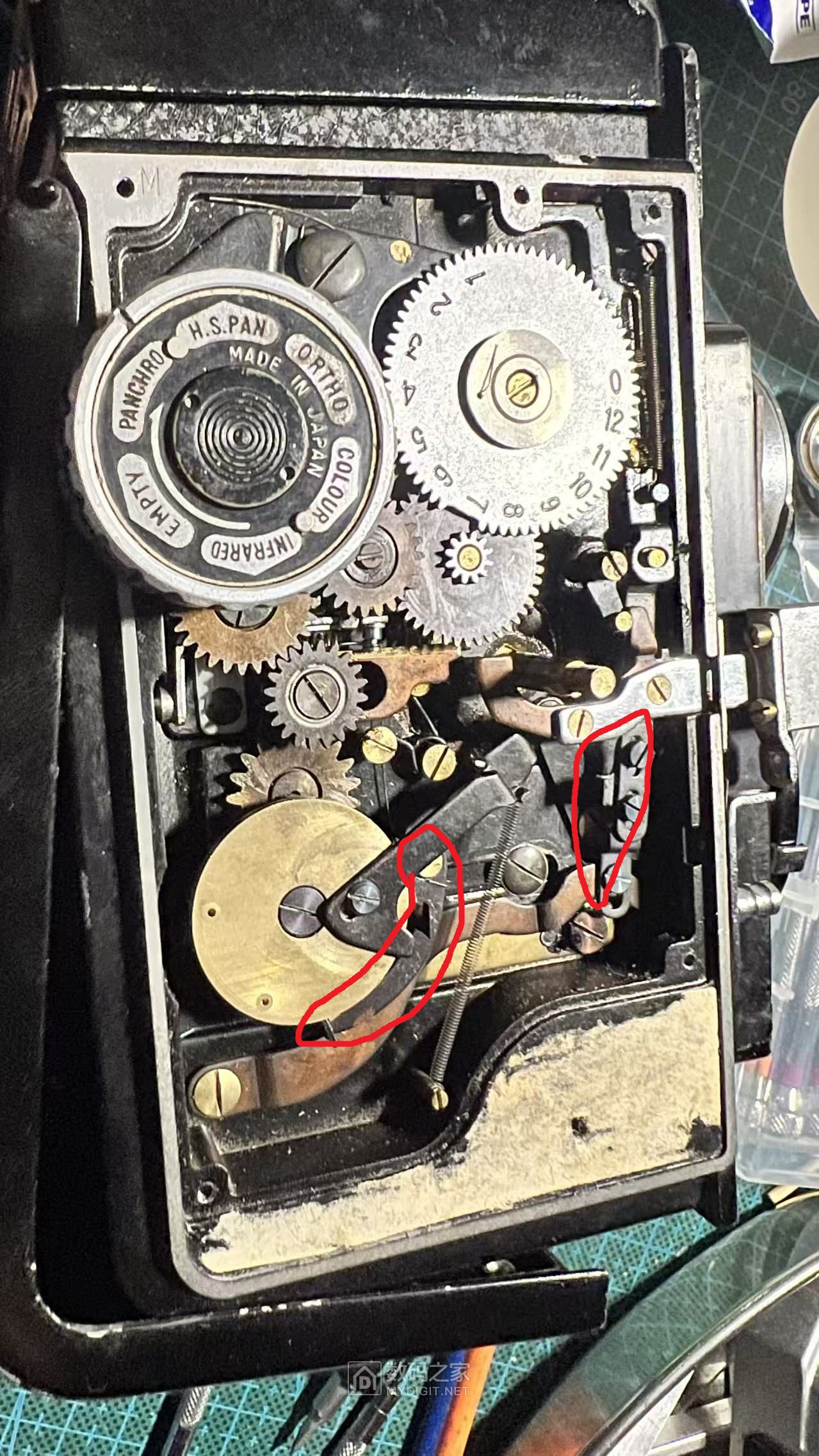

最近地摊高价买了台mamiyaflex双反相机,60年代的产品,比我年龄还大,冲着mamiya名头买的。到手清洗了反光板毛玻璃,卡死的快门,现在基本功能全恢复,卡在了最后一步,根据原理分析图中左边的机构在快门按下的时候应该向下运动释放其锁着的上弦轮,他上面有个突起,右边的快门组件上也有一个突出,这两个零件应该有联系,但是我拆出来的时候并没有发现其它的零件,现有的结构也想不出这两个零件如何才能关联,搜遍全网也没找到一张相关拆机照片,求论坛大神相助。
