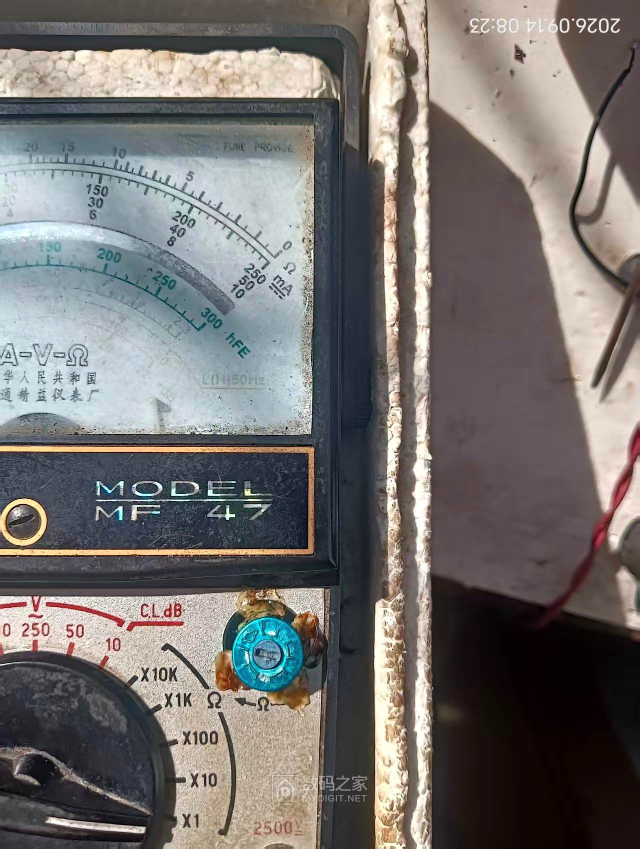

MF47表电阻调零电位器彻底损坏!难寻代换,原值6.8KΩ,只找到一个2.2KΩ小圆形电位器采用串联电阻凑够6.8千欧,基本实现代换。采用电位器串联1.5K+2.2K+3.1K=6.8KΩ。基本实现电阻档各档调零。在原位置安装基本恢复原功能。修旧利废。很是满意!望各位老师的精彩点评。
