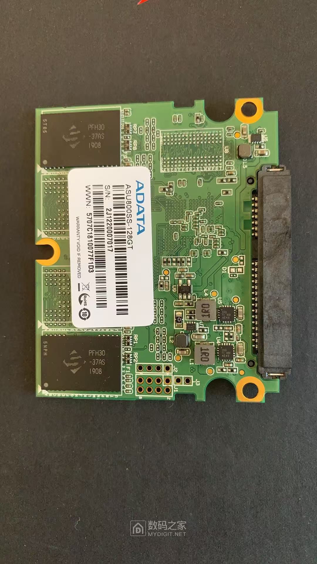

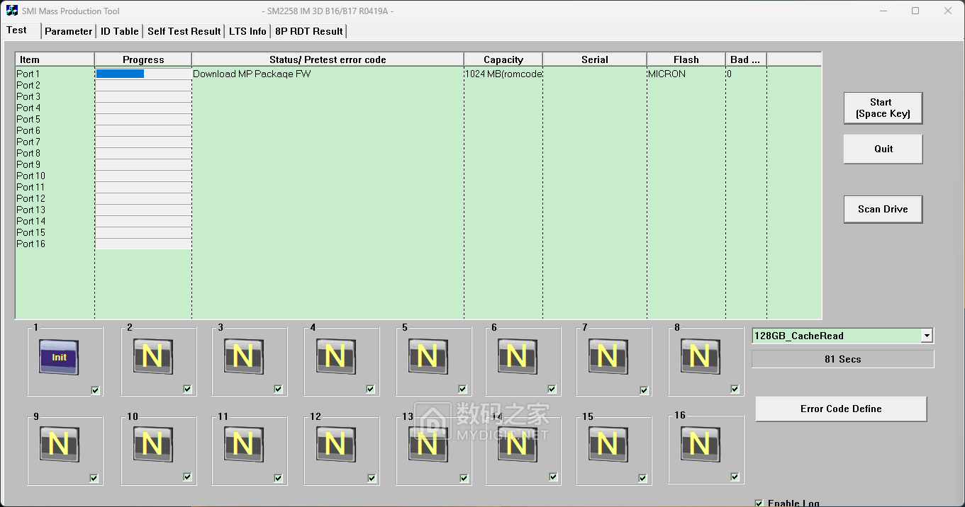

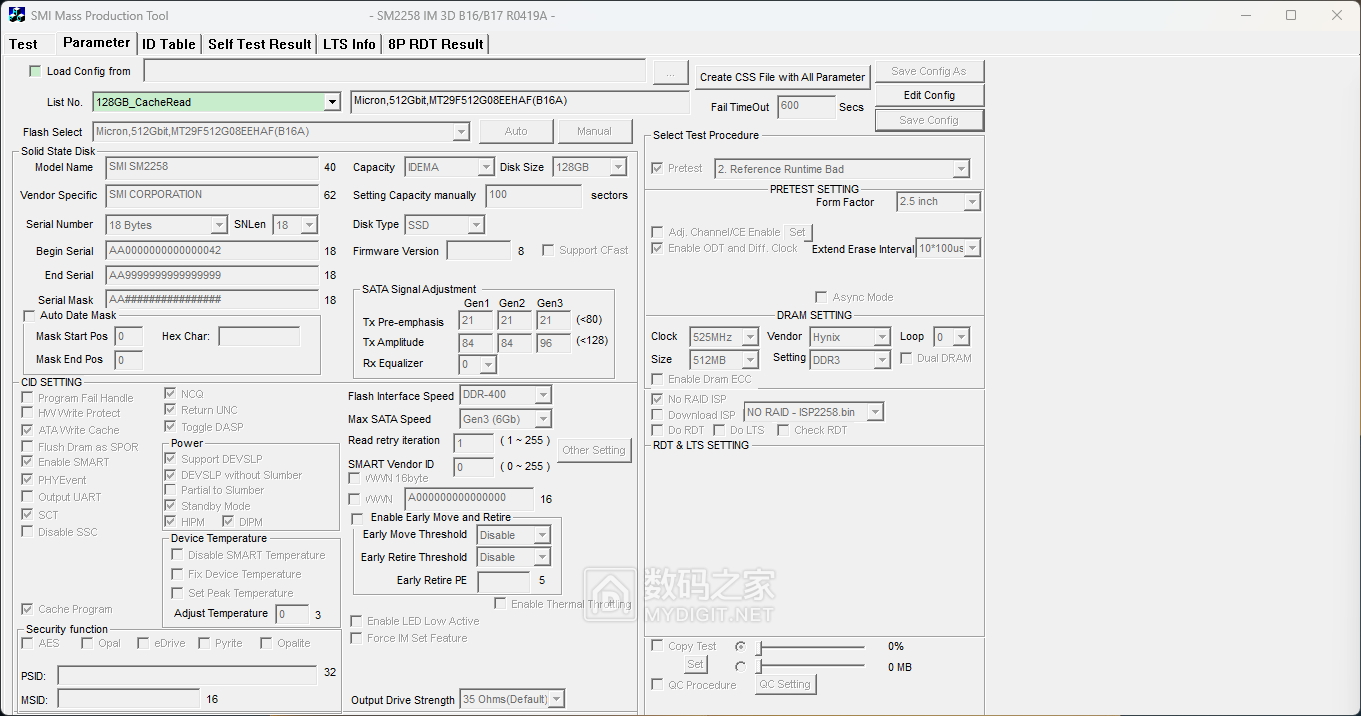

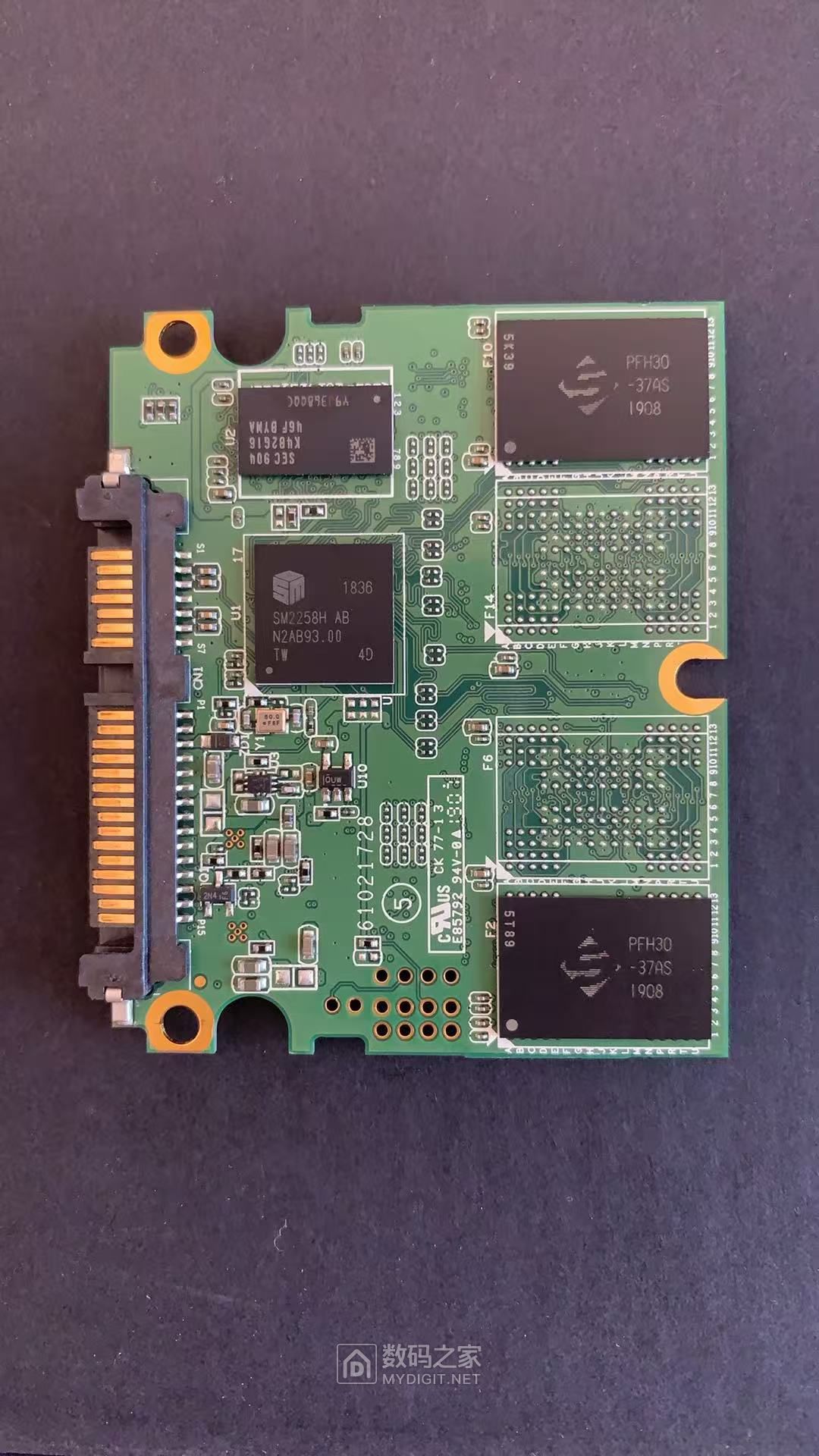

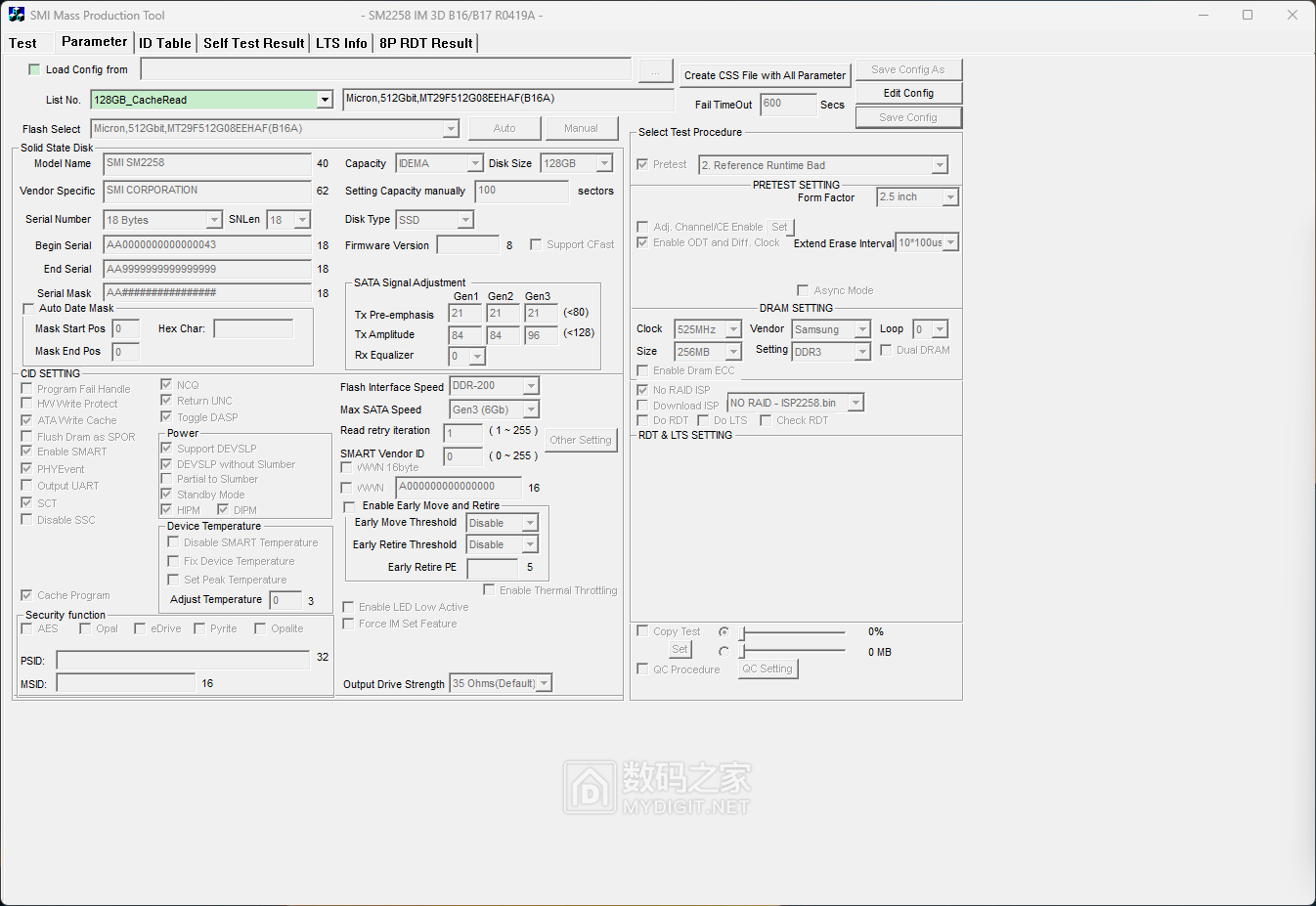

试了站内所有的2258H软件,其他的都是报错,B16A的就都是直接卡在Download MP Package FW这里。搞了好几天了 ,心态崩了。求大佬带飞
