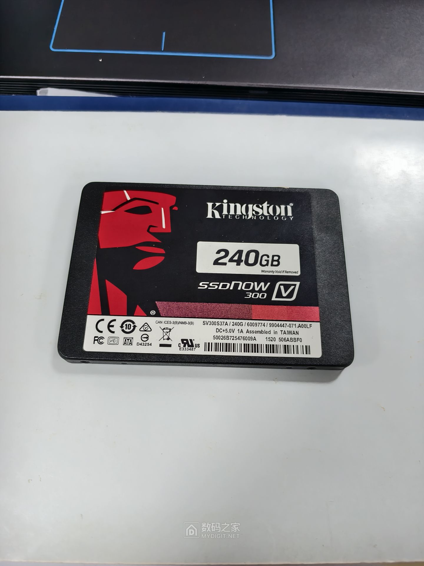

[硬件] 假金士顿240G固态SATA硬盘维修失败,卖了80大洋

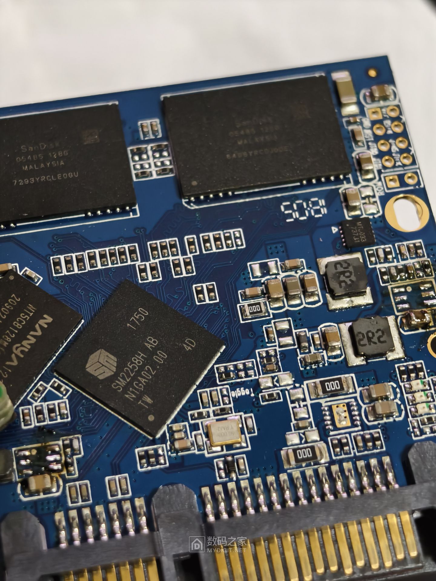

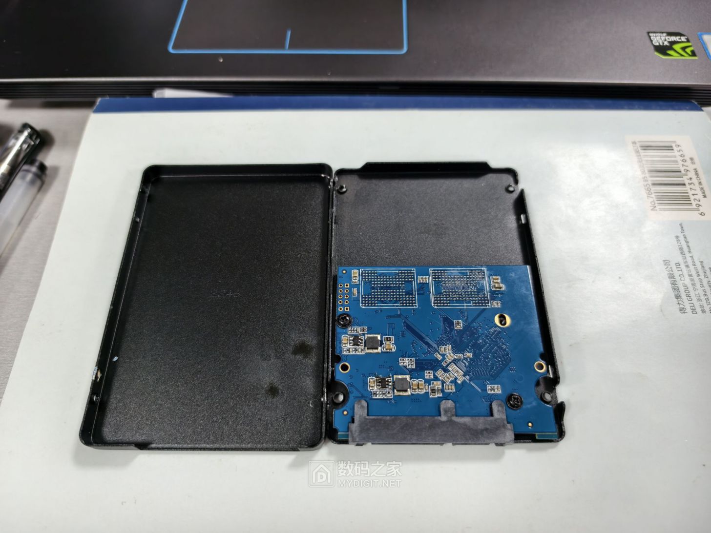

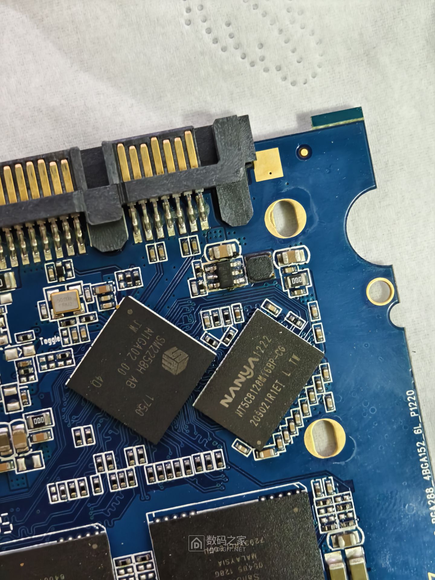

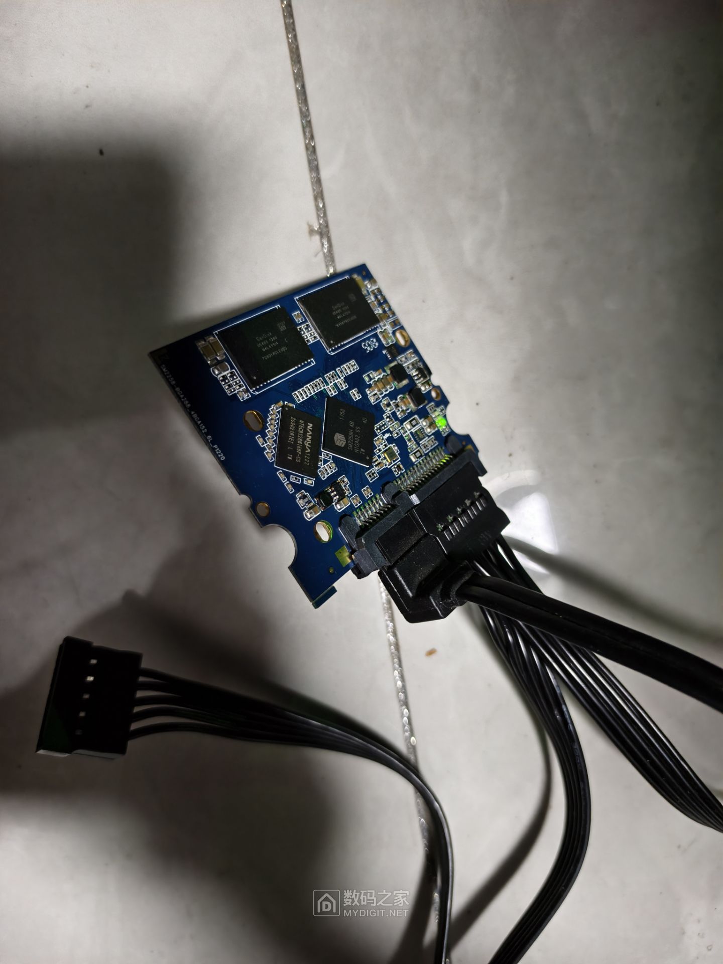

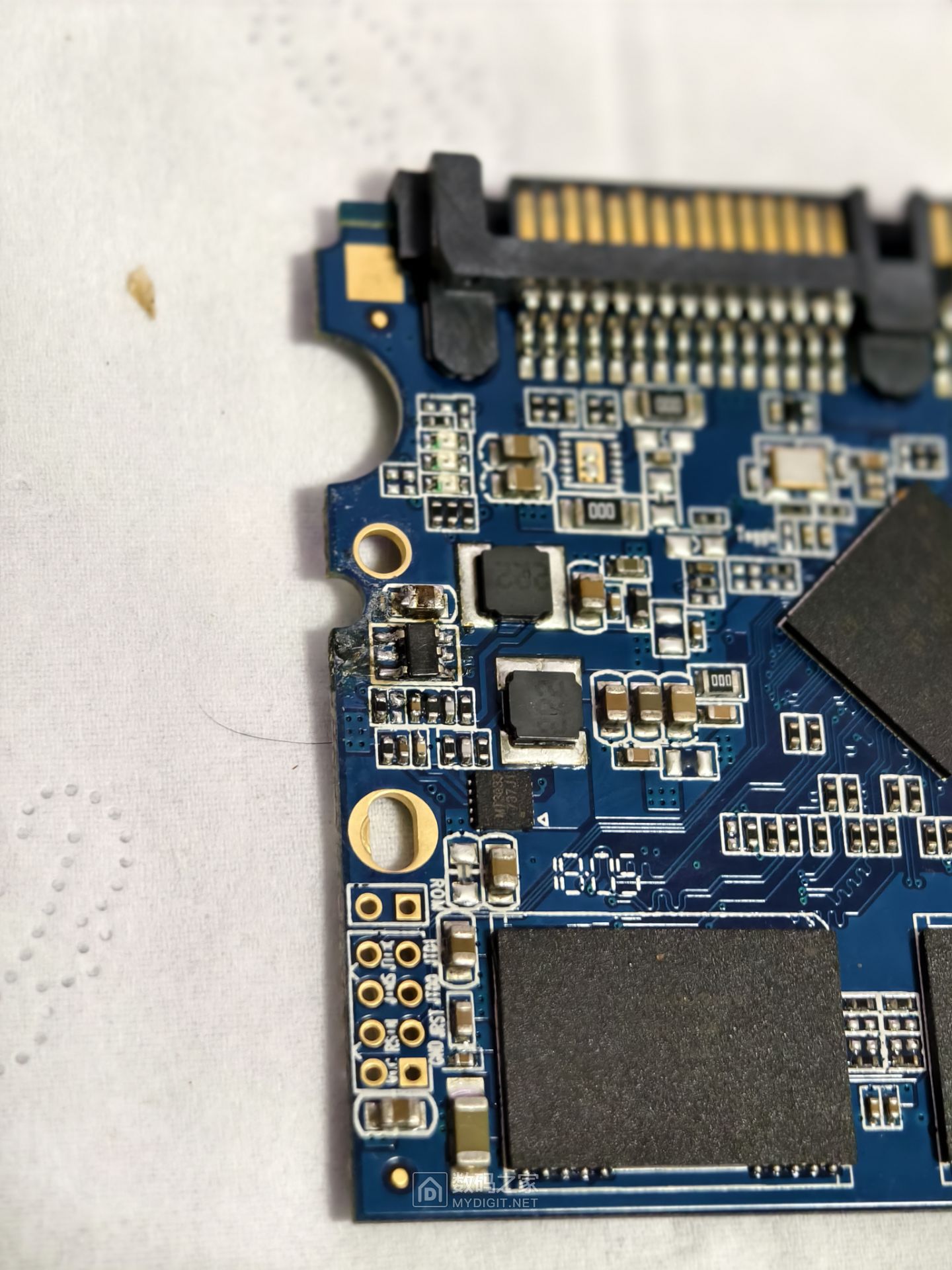

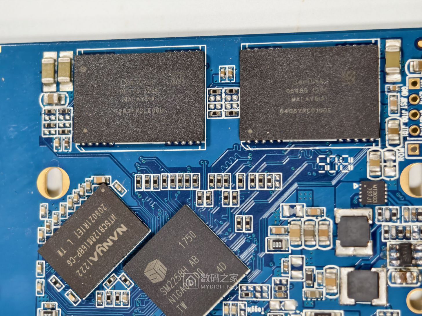

不懂固态这块,参考这个https://www.hexchip.com/archives/5GHD4rDA文章

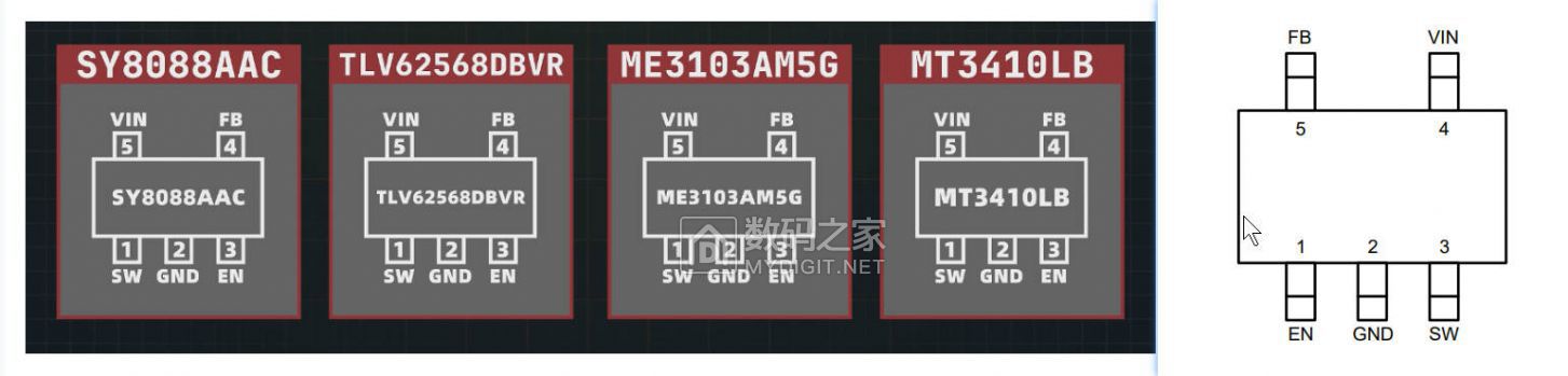

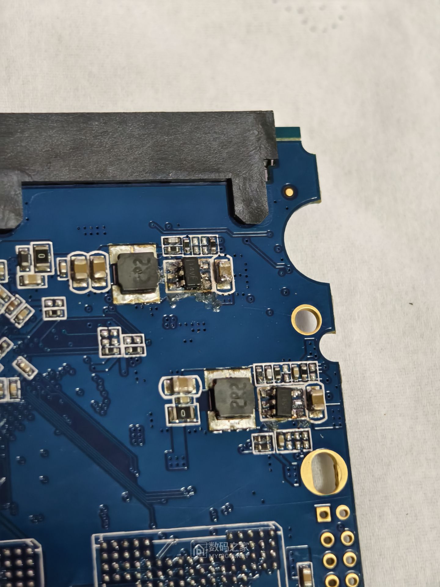

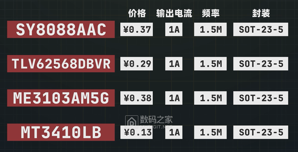

找了个5V转3.3V的芯片TLV62568,买了四个焊上,还是不行,指示灯亮了一个,
插电脑上还是不认盘、毫无反应,直接咸鱼卖了,80大洋。
