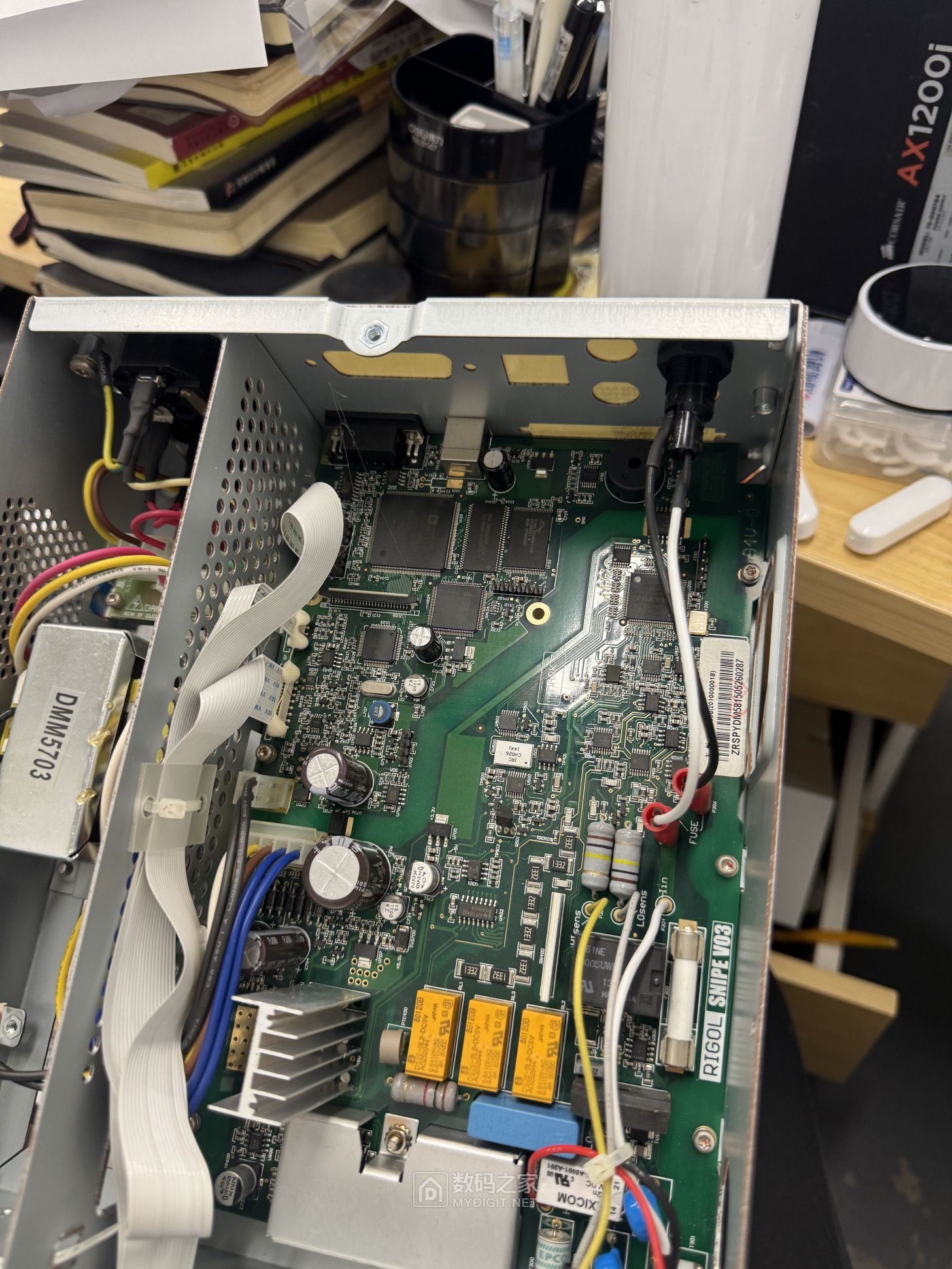

普源DM3058,用料在5.5中算中规中矩
基准是max6325csa,主控AD7799 算是比较高端的非恒温基准
屏幕是256*64的lcd
感觉挺好玩就买回来了
内部也是中规中矩
該有的坑也不少
