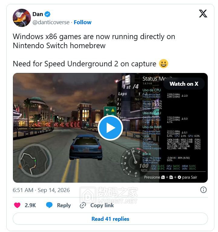

哈喽,各位平时喜欢捣鼓游戏机、关注自制系统动态、或者家里还留着那台吃灰的老Switch的玩家们,今天有个好消息绝对能让你们精神一振。就在昨天,也就是2026年9月14号,国外知名硬件媒体Tom's Hardware发了一条报道,说是有技术大神搞出来一个叫Wine-NX的东西,居然让任天堂Switch直接跑起了好几款经典的Windows电脑游戏。其中最让老玩家们激动的那一款,就是2004年EA发行的《极品飞车:地下狂飙2》,也就是大家嘴里常说的NFSU2。有人在推特上分享了一段实机运行视频,画面里这款当年让无数人熬夜改装赛车的游戏,在Switch上跑得还挺顺溜,消息一出,怀旧游戏圈子直接就炸了锅。对于手里正好有一台能折腾的Switch的老玩家来说,这感觉就像突然发现自己尘封多年的童年玩具箱里,又多了一件意想不到的新宝贝。

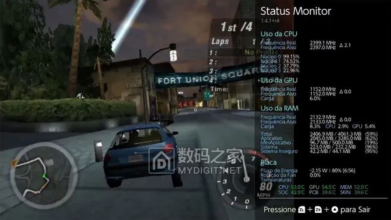

接下来咱们重点说说大家最关心的那几款游戏的实际表现。从那段分享出来的视频画面可以看到,《极品飞车:地下狂飙2》在Switch上跑得相当不错。这款游戏当年在PC上对显卡的要求本来就不高,放到今天Switch这颗性能相对一般的Tegra X1芯片上,反而成了绝配。很多人一直在吐槽Switch的硬件太弱,跑不动现代大作,但正是这种“弱”,让那些十几二十年前的老游戏找到了最舒服的舞台。根据Wine-NX论坛帖子里的实测数据,在开启默认画质并且把CPU超频的情况下,比赛过程中的帧率大致能维持在每秒20帧到45帧之间来回跳动。虽然算不上丝般顺滑,但在一台掌机上玩到二十年前的经典赛车游戏,这个表现已经相当不错了。别忘了Switch那块屏幕只有720p分辨率,在这种小屏幕上玩,帧率的波动感受比在大显示器上要轻微得多,实际玩起来的体验比数据看上去要好不少。而且视频里还特意调出了CPU和GPU的占用率面板,可以看到两颗芯片都在有条不紊地工作,没有出现明显的过热降频现象。
