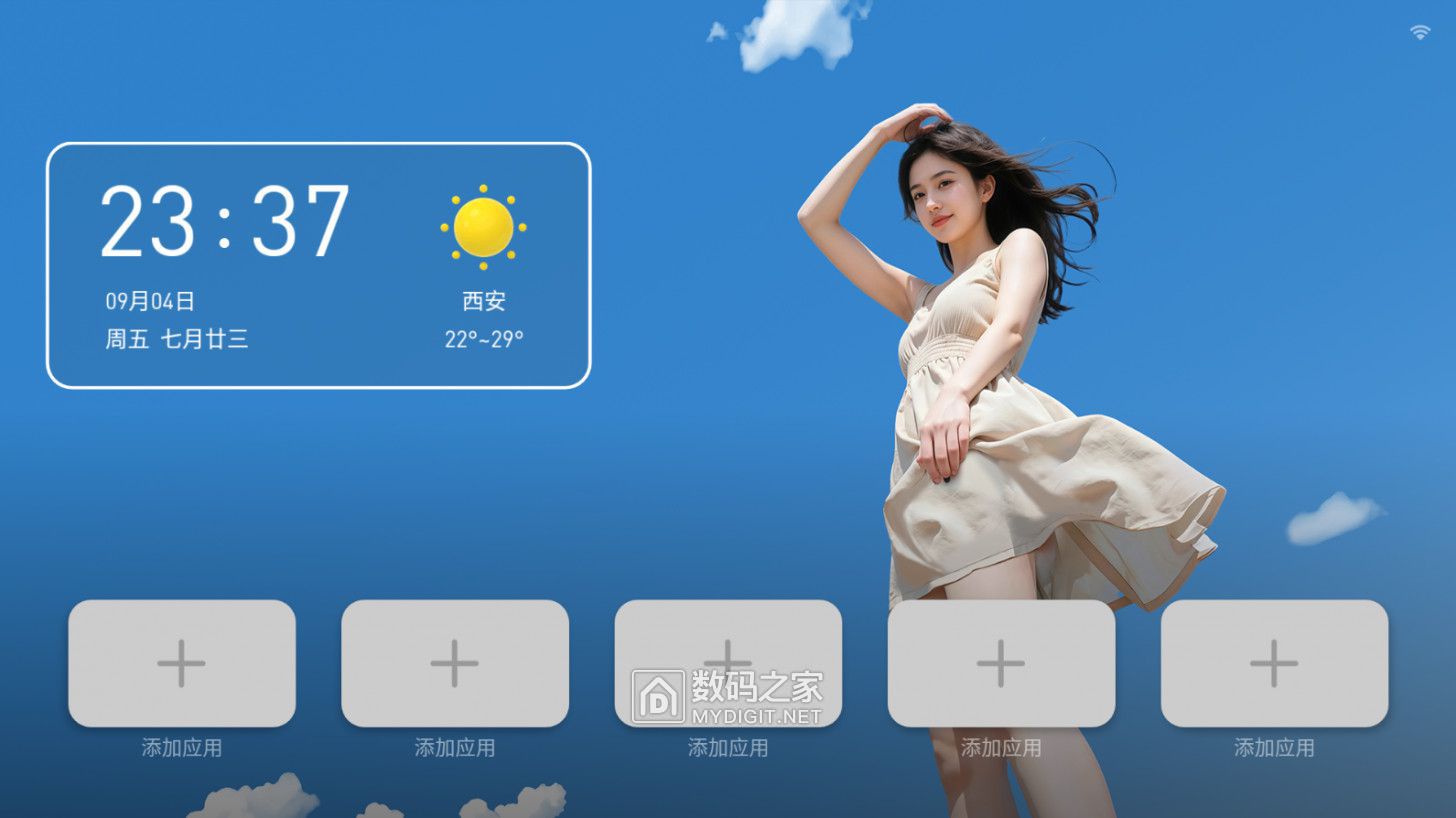

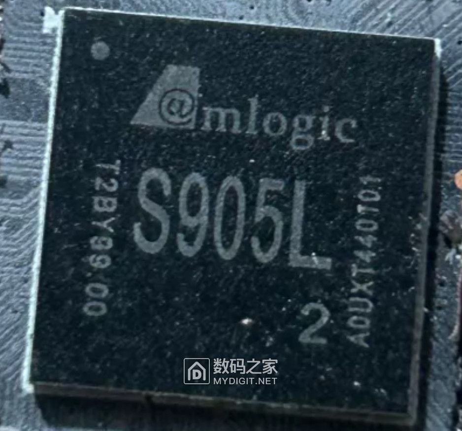

晶晨S905L2/L2B-通刷-基于slimbox 9.20-Mod ATV-安卓9.0-通刷线刷包(MVG2000-JL/KL代工S905L2芯片亲测)
固件特点:
1、优化修改了系统分区;
2、换了开机画面和开机动画;
3、精简了无用的系统应用APP。
线刷方法:
1、准备好一根双公头USB线刷刷机线,长度30-50CM长度最佳,同时准备一台电脑;
2、电脑上安装好刷机工具Amlogic USB Burning Tool 软件 →打开软件 →文件 →导入烧录包 →点击【开始】 →盒子接电源线 →电源关闭 →把USB线一端插上盒子 →保持短接 →USB另一端插上电脑 →通电开机。 等待提示成功字样后,关闭电源,拔掉刷机线,把机顶盒接上电视机,通电开机,首次开机稍微会有点慢,耐心等待初始化完成即可。
补充:建议使用晶晨免拆短接短接神器 ,或者去《机顶盒刷机固件大全》网盘对应盒子型号固件文件夹里面查找,
刷机工具打双钩。
