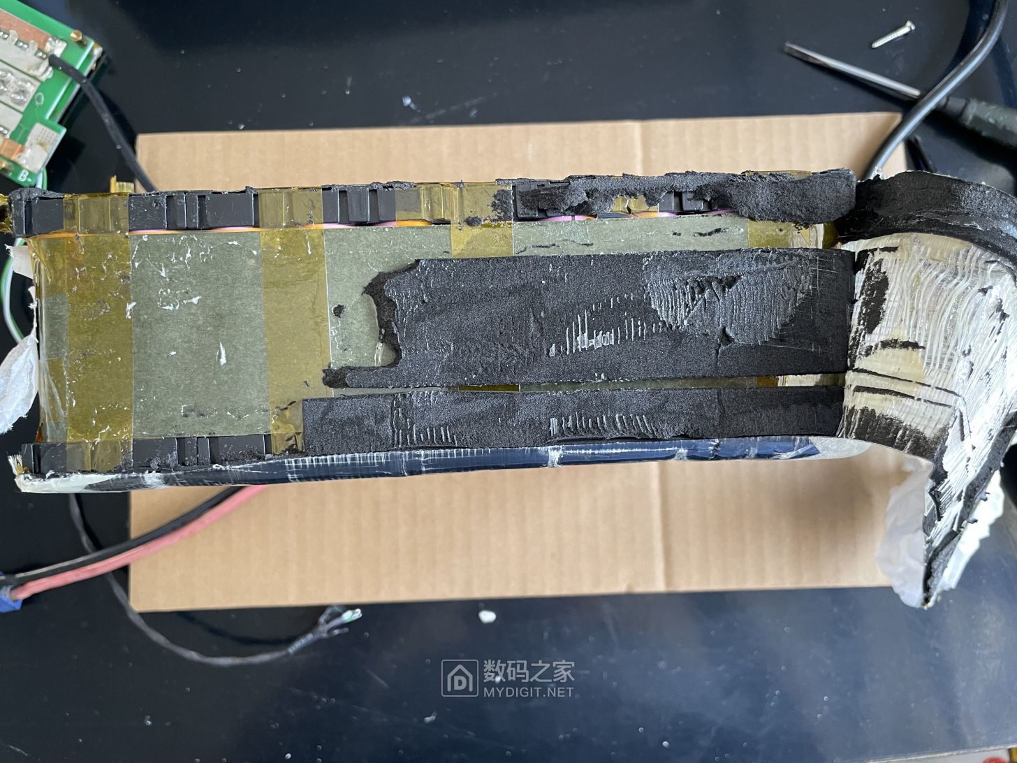

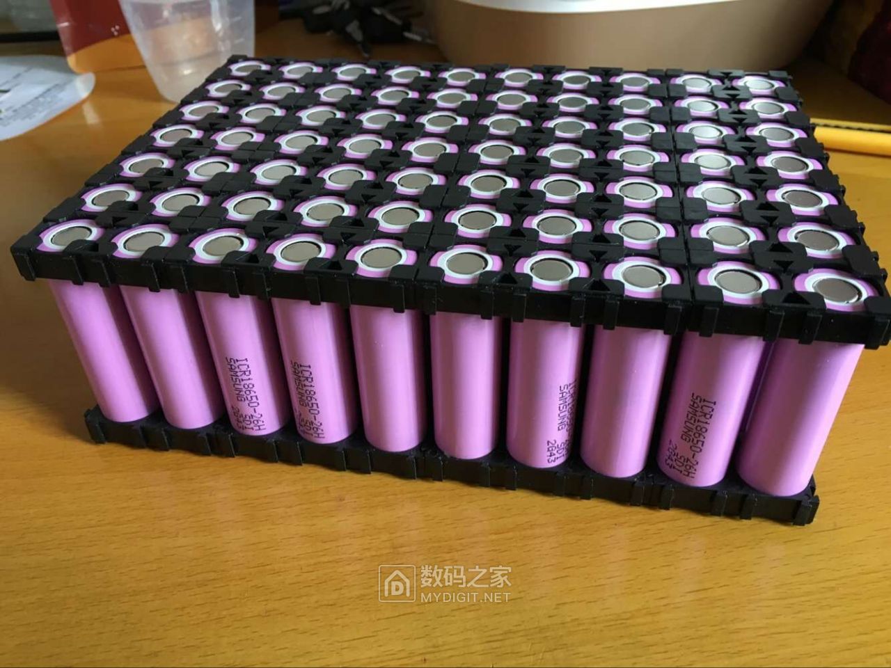

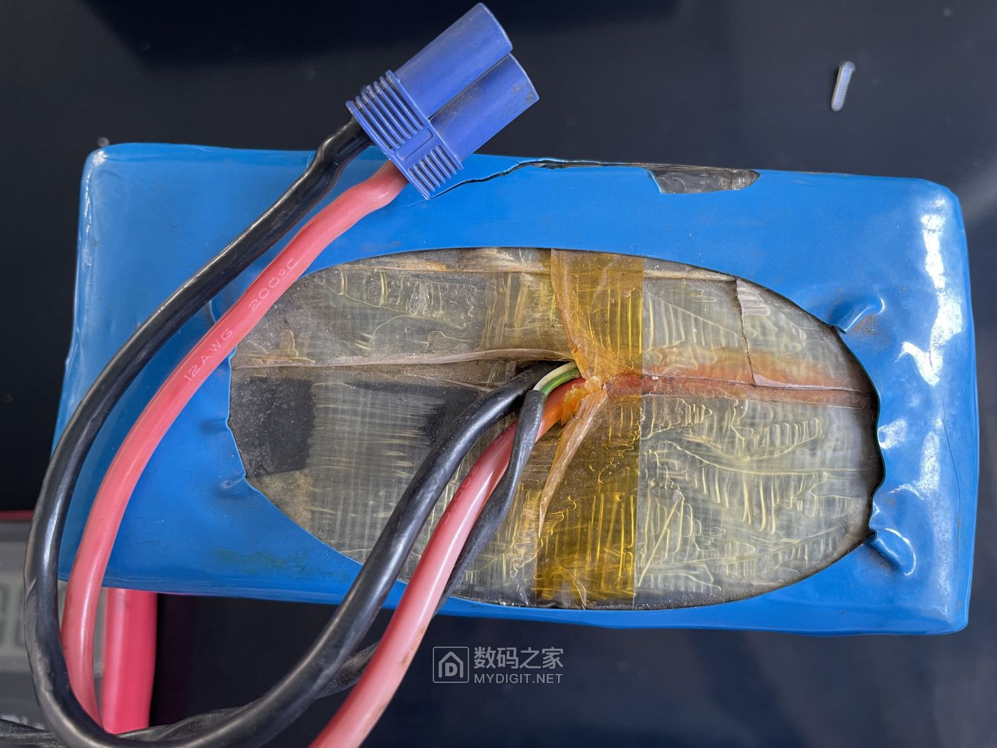

电池组2017年3月份组装完成的,当时还是小白啥都不懂,自制的变压器点焊机还没焊到一半,就把一粒电芯负极点穿孔了,
就不敢再焊了,花钱让别人焊好像是1块一粒。这个电池组花了不少钱,人工是无法计算。

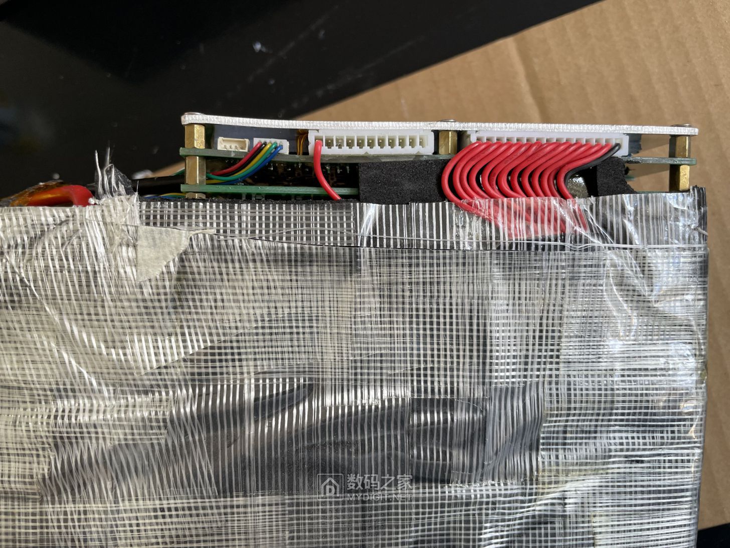

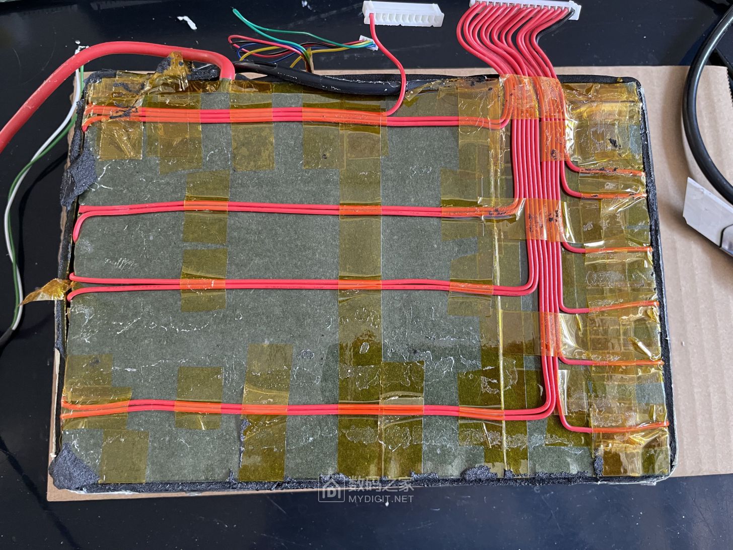

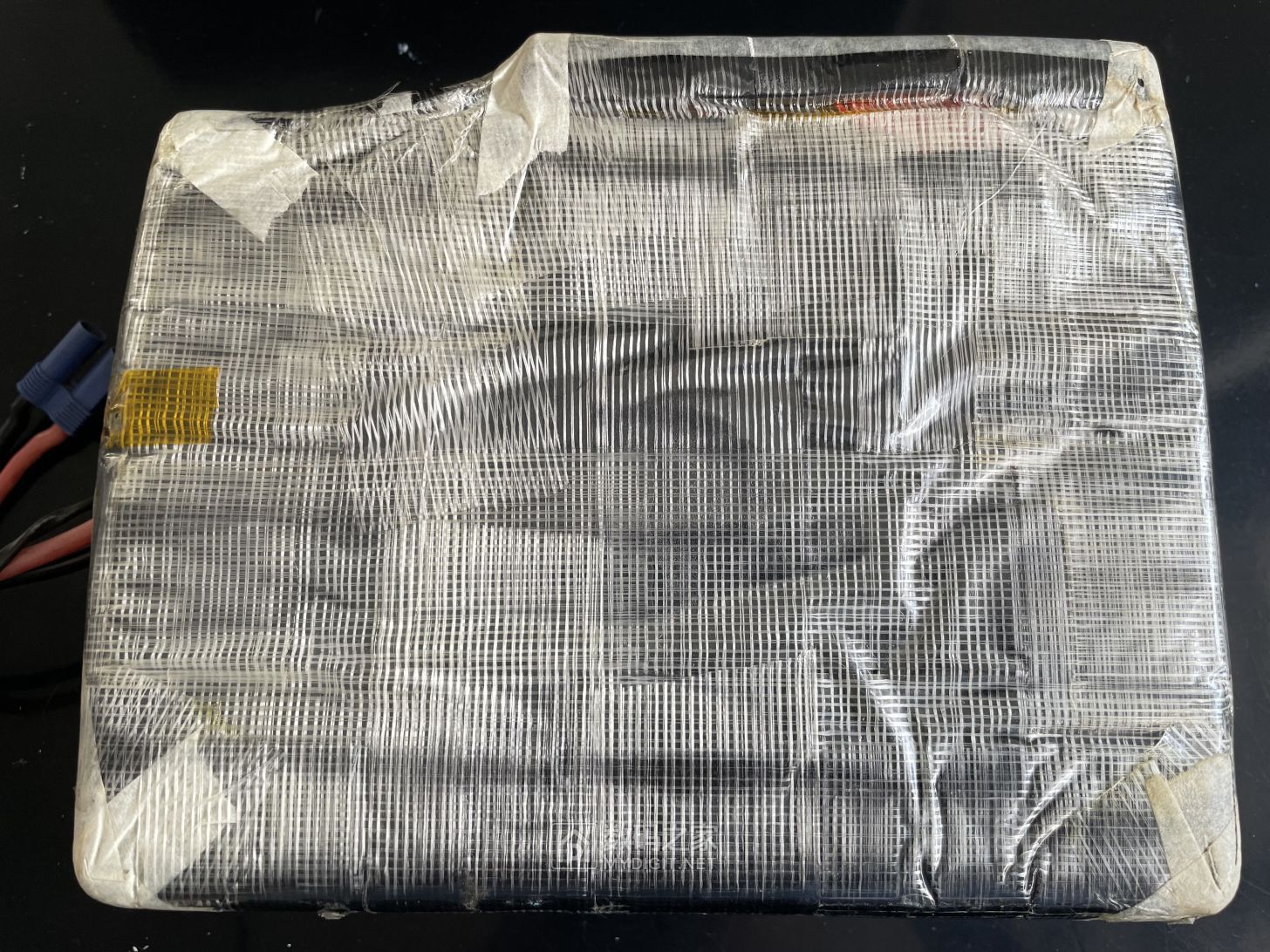

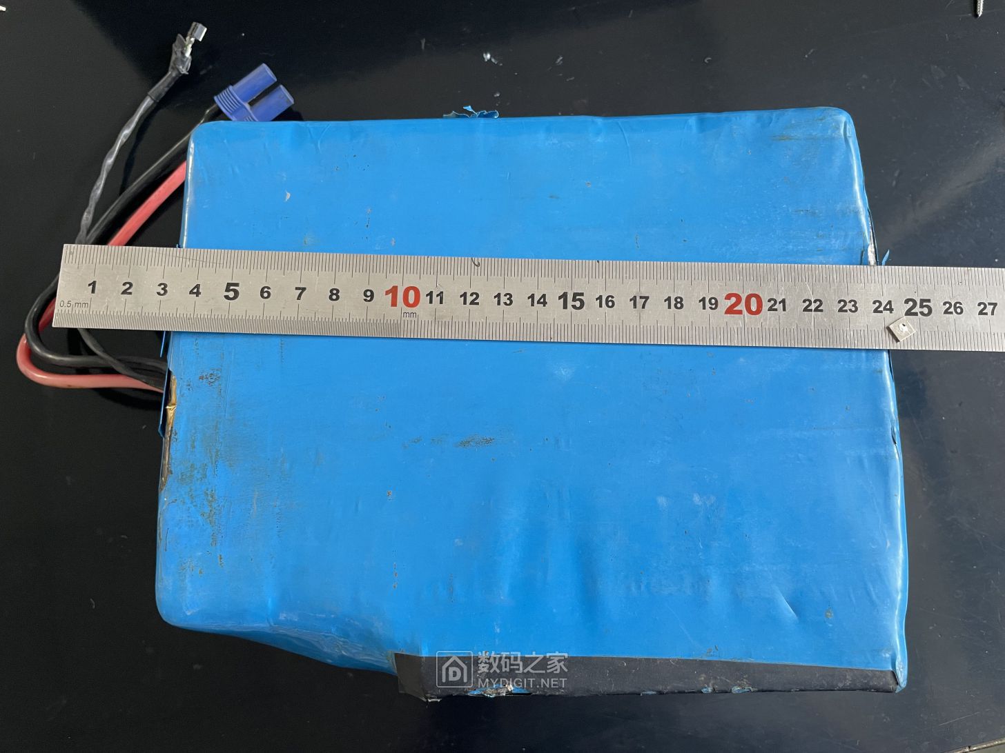

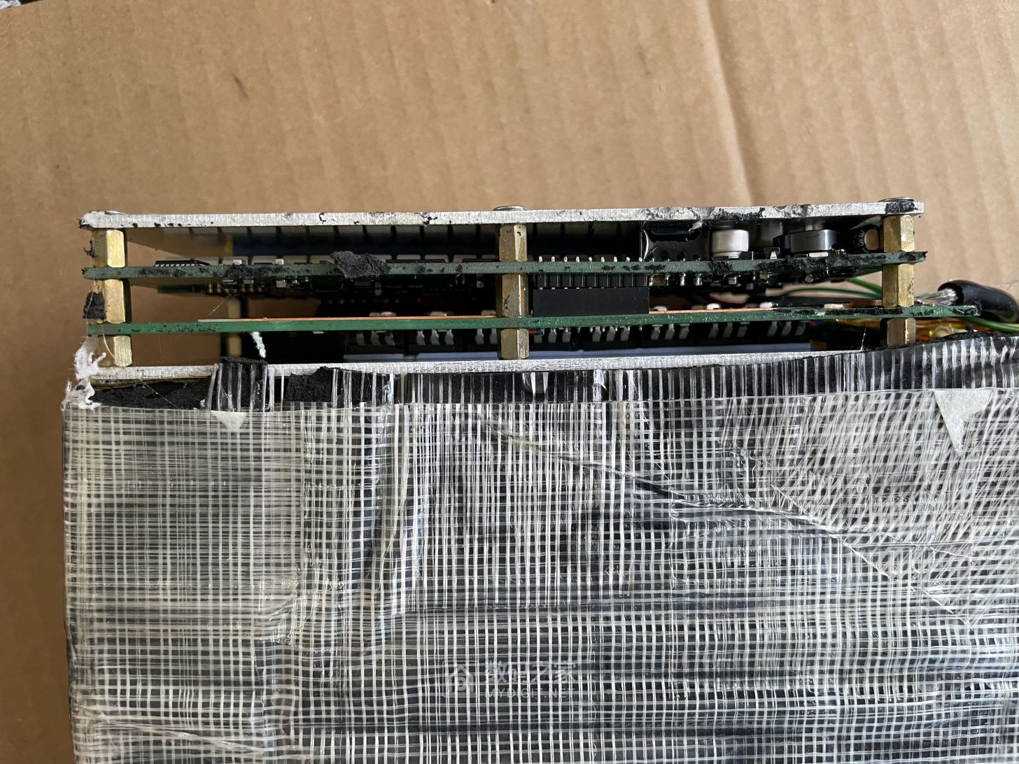

不好拆,这个劣质纤维胶带掉胶粘在手上,3M的纤维胶带就不会这样
裹得胶带总算撕掉了,露出保护板,上面的粘的胶用除胶剂清理掉了

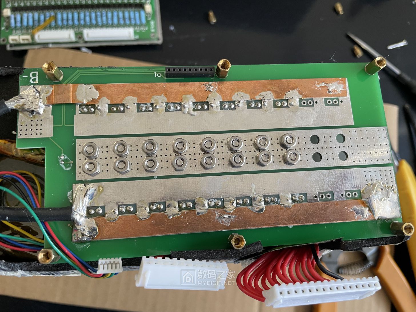

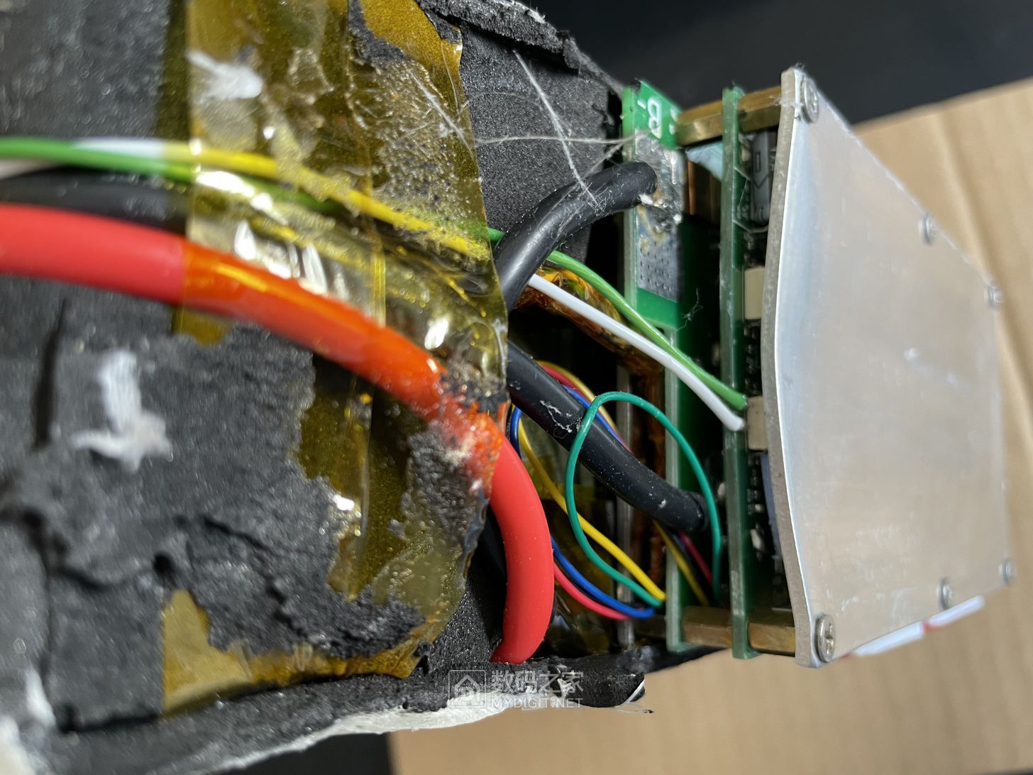

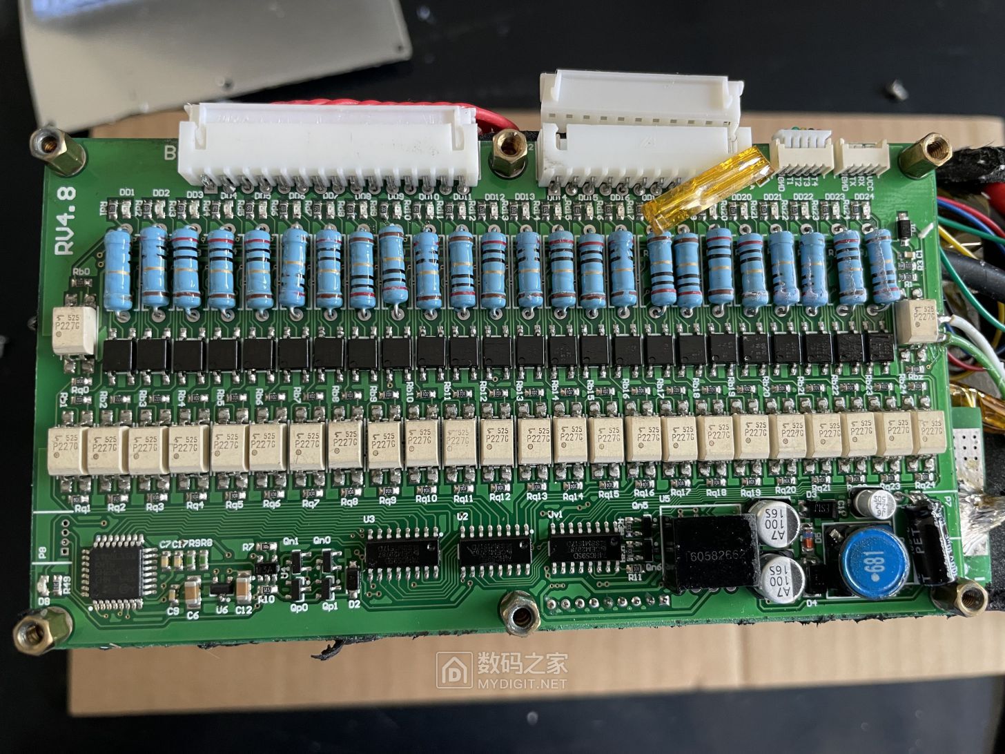

保护板被撞击过,外壳兼均衡电阻散板变形严重。
记忆中没摔过也没撞击过,不知道怎么成这样了。

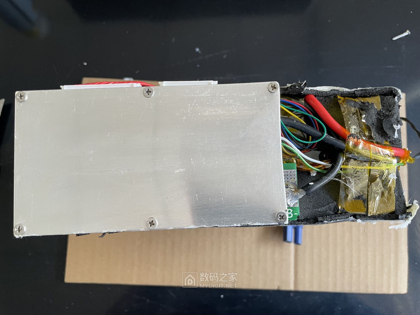

拆开保护板,

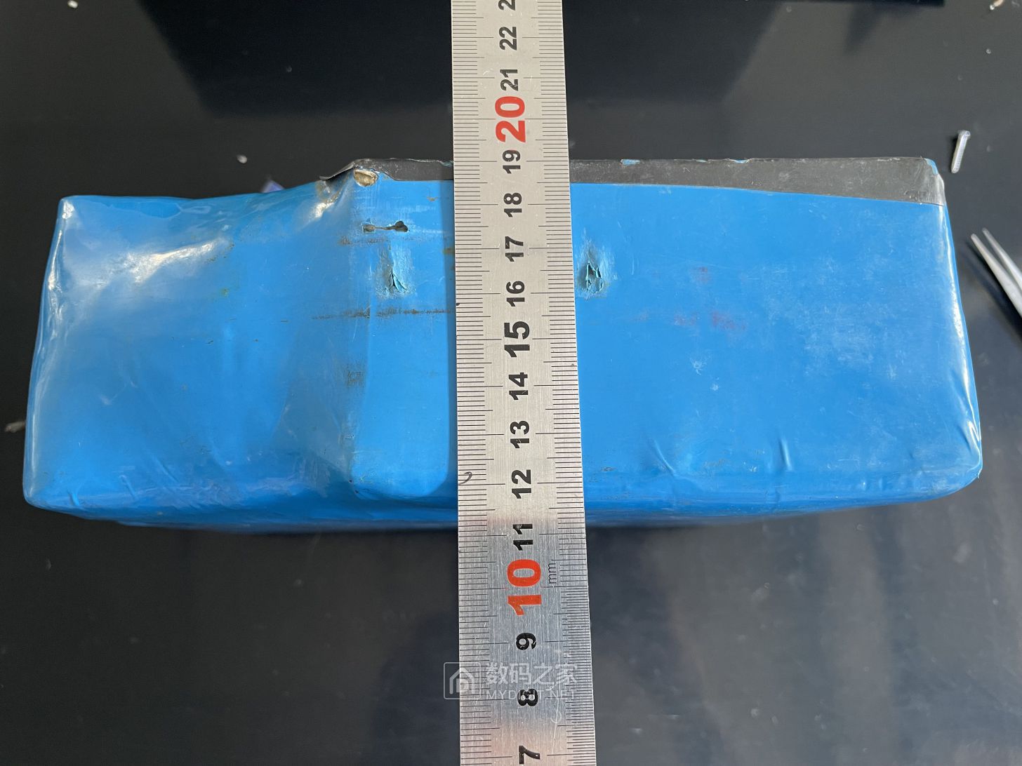

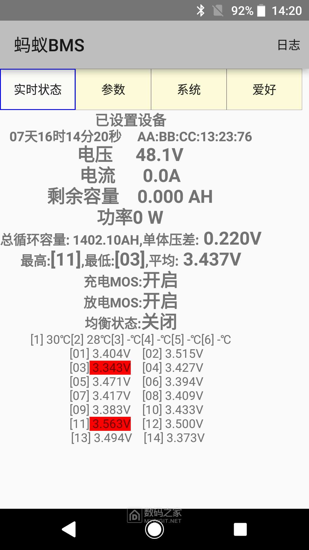

拔出均衡线,测电芯电压,傻眼了,只有1,4,7,9串电芯有电压,而且电压都低于终止放电电压,只有2.45V左右,
其它串电芯电压全是0V,电池组应该是过放了。

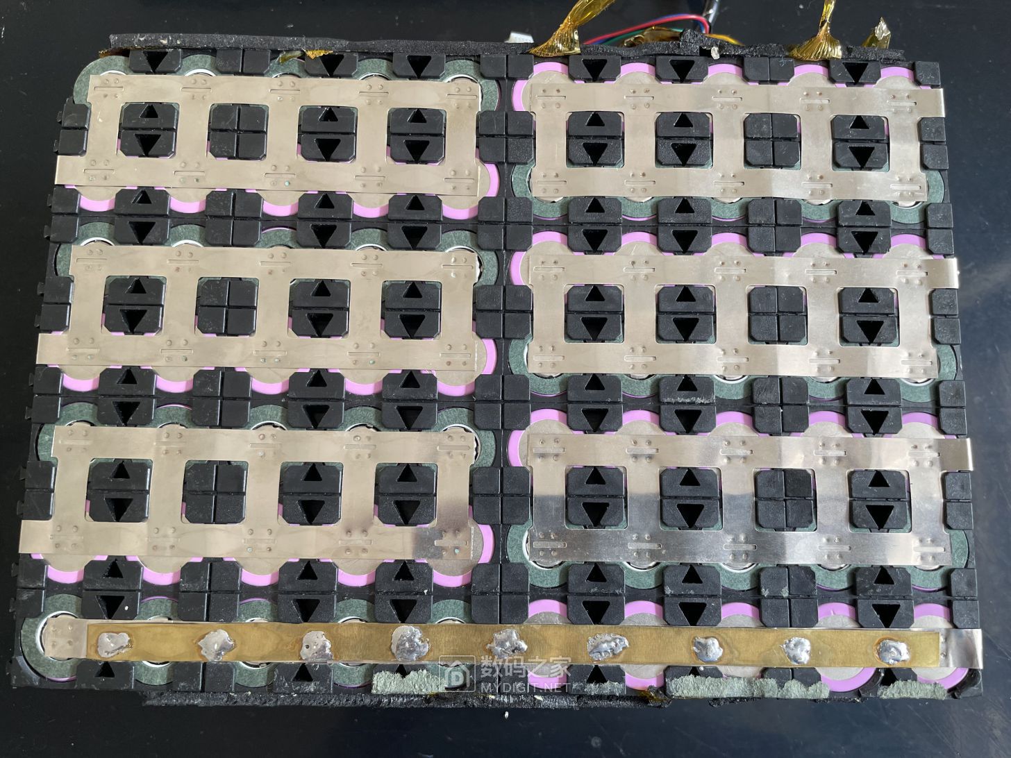

那就全拆开吧

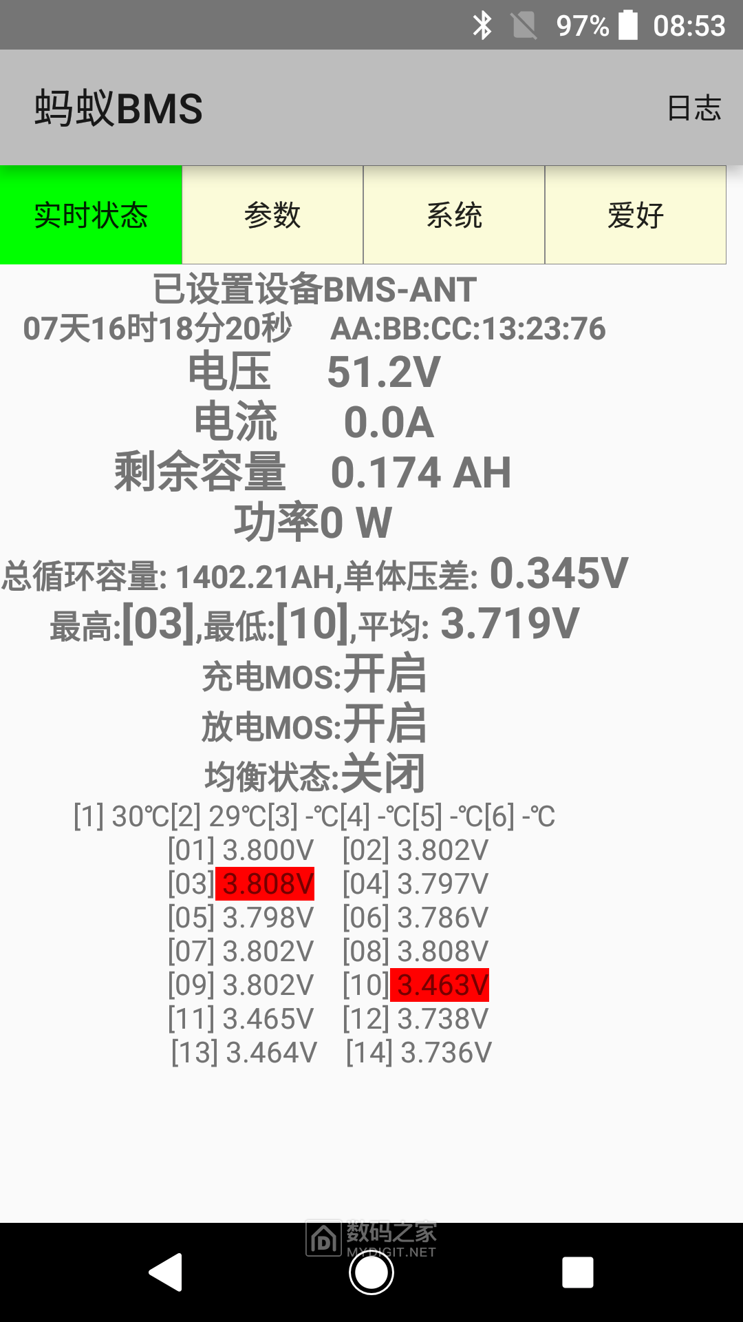

拆完再次测电芯电压,结果依旧。
电池组也没有进水,怎么就突然没有电压了?存放前是充到80%电量的。
难道是保护板外壳变形把保护板压坏了?即使是压坏了,也不至于所有电芯都过放吧?应该是其中几串过放才是。

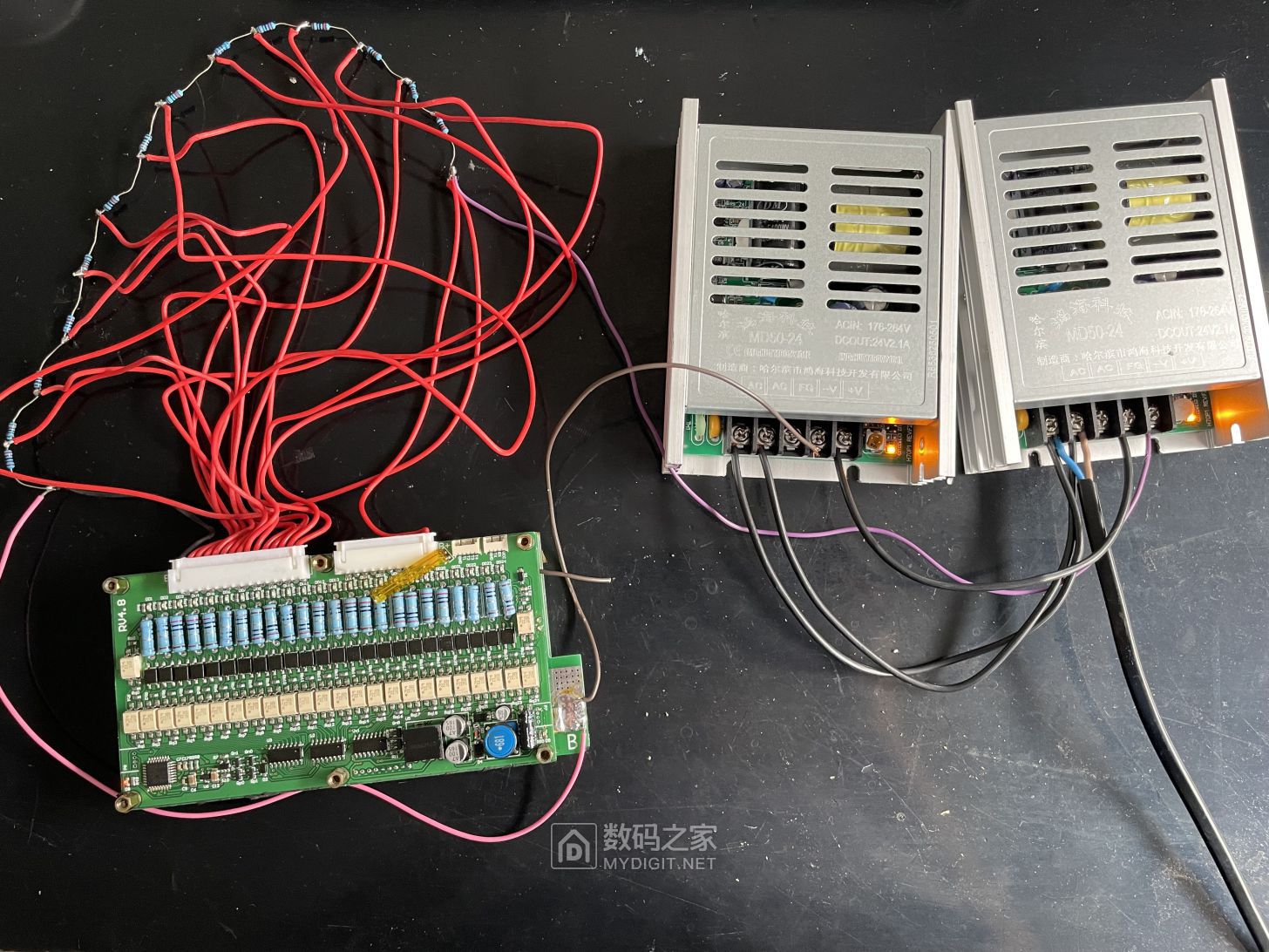

给保护板接上电源,用电阻分压代替电芯,然后检查保护板有没有坏,
刚开始显示保护板没有问题
然后手压保护板就显示短路过流保护
用电源代替电芯可能测不准,于是接上电芯重测,为了监测均衡线有没有漏电,均衡线串上2k的电阻。
通过监测无论怎样按压保护板,均衡线上串的电阻两端电压都是0,显示也是一切正常,后把串的电阻去掉,
再测保护板也都显示正常,然后把变形的外壳兼散热板装上,保护板依然显示正常。
最后测保护板关机状态电流(档位200mA)为0,开机状态11.5-12.5mA。保护板取电是电池组的总压端,不是取自某几串。

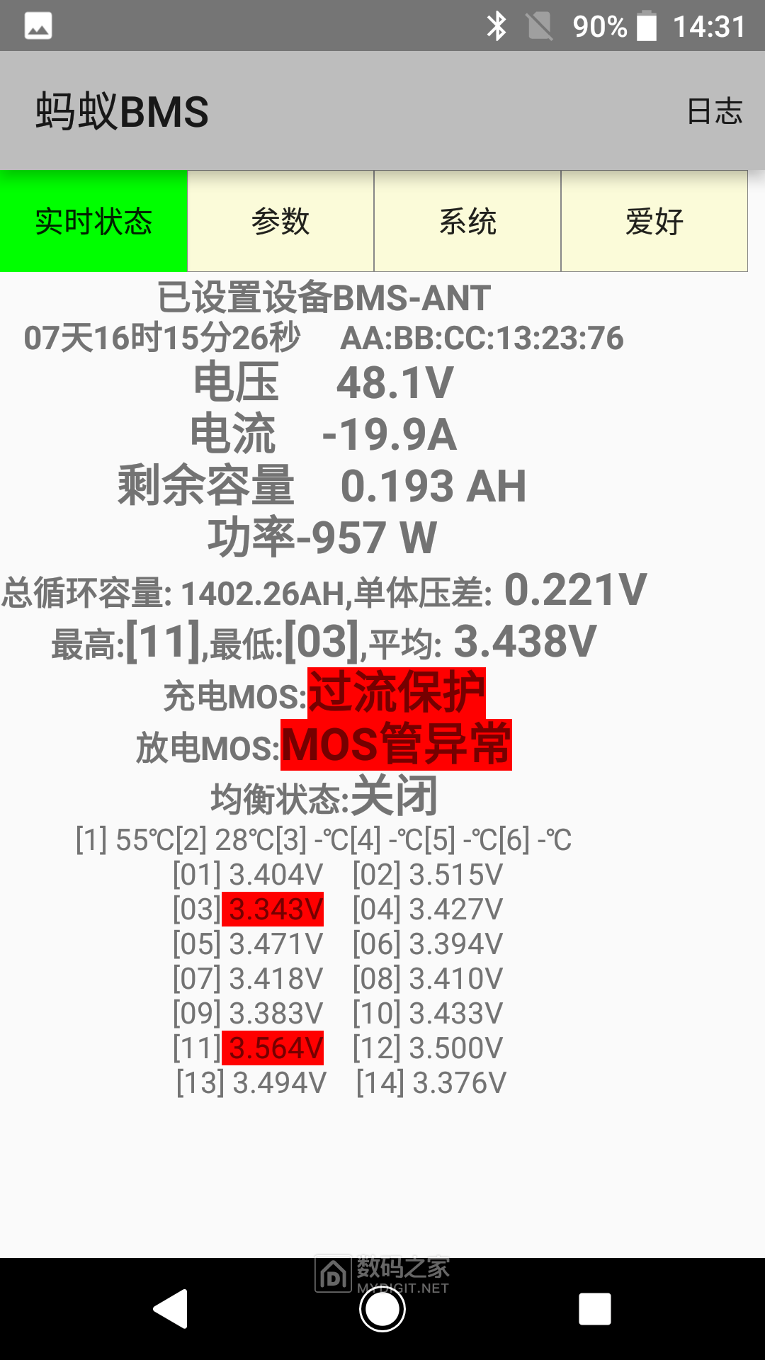

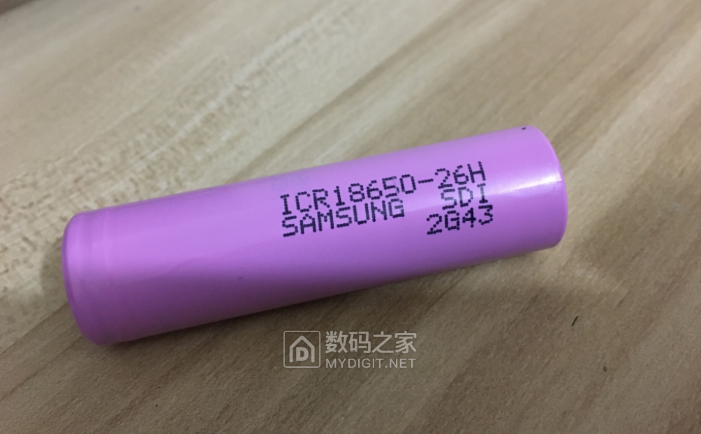

也不知道这电芯到底是怎么过放了,才循环了107个循环就挂了,这成本有点高了,电芯是三星全新的2600H,
当时10块一粒,这块电池造价不含保护板至少900块。按总循环容量核算每公里价格(不含电费)在0.17元左右。
1402(Ah)×4(km/Ah)=5600km,900(元)÷5600km=0.1607元。

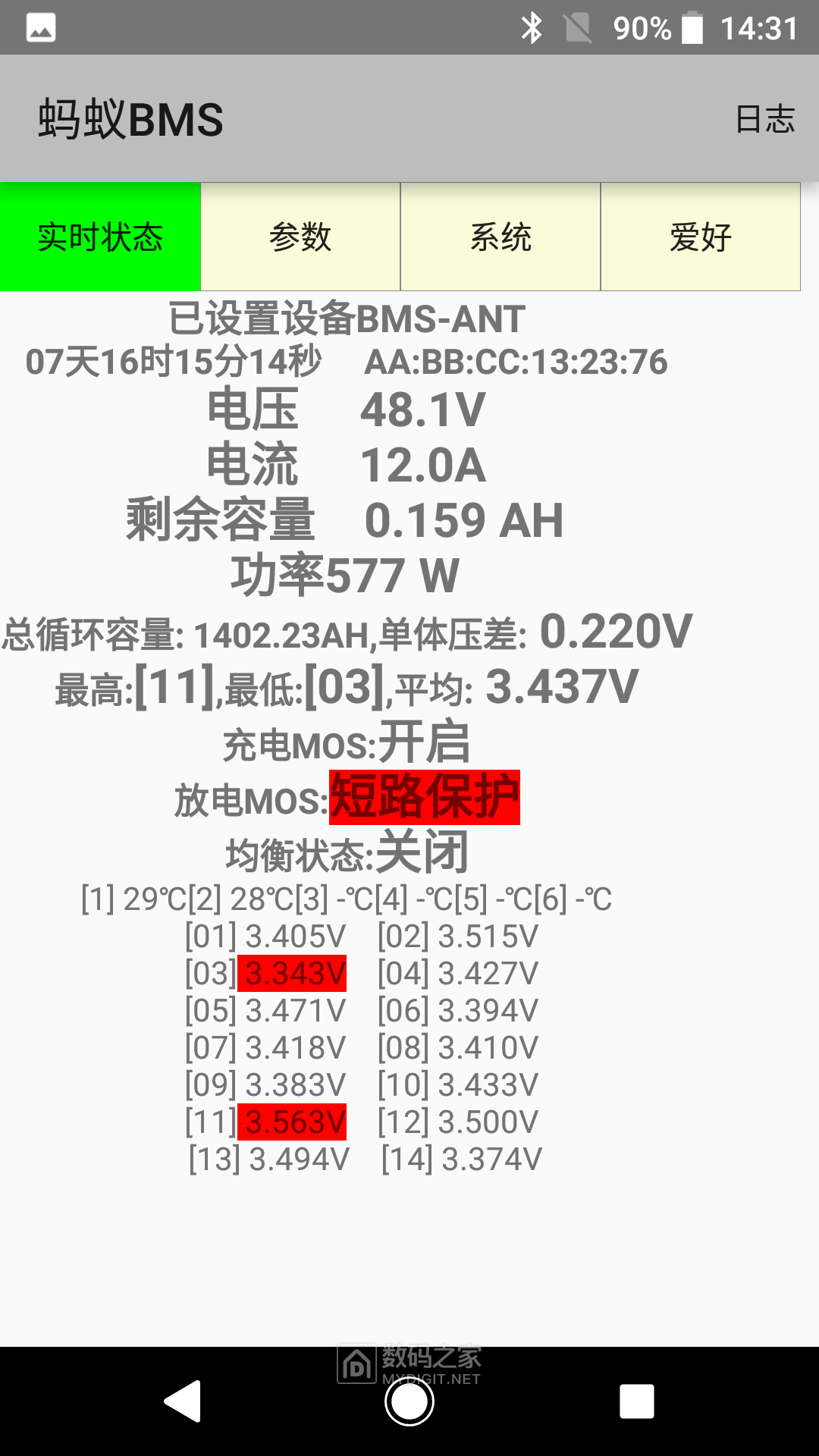

坏的莫名其妙
查看日志也看不出,是什么原因,只看到第9,10项一个过放保护。
0-8项是拆开检测记录
当年组的图片
