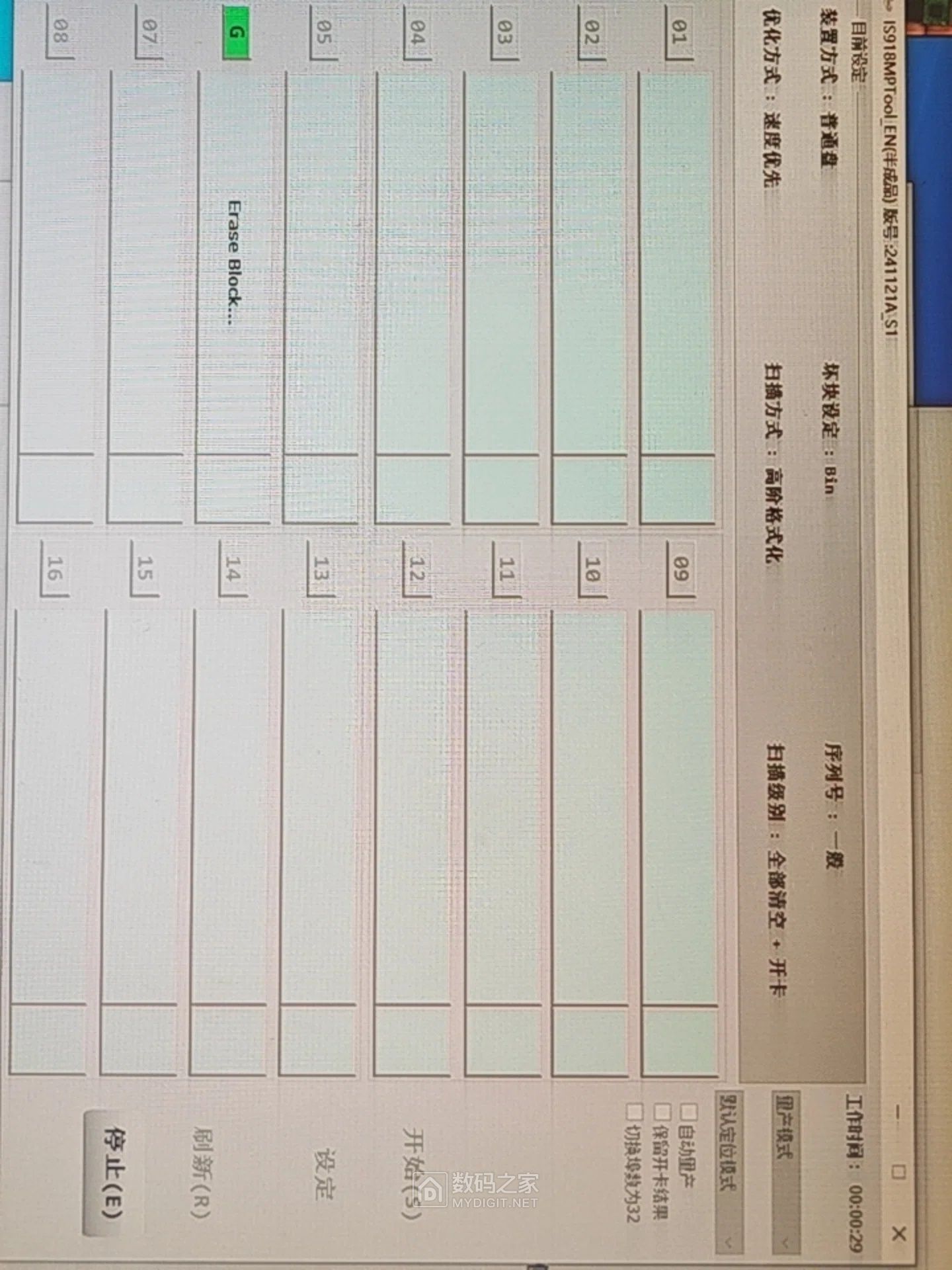

故障现象
手里一个 U 盘Kingston DataTraveler 3.0 128G突然无法正常使用被写保护,照片导不出来,文件写不进去,无法格式化。拆开看主控是 IS918EN-FN62(丝印 2411AB0,2024 年批次),闪存是铠侠 TH58LKT1T25BA8C(N-Tog TLC)。
踩坑过程第一坑:下了个 2018 年的老工具网上搜 "IS918 量产工具",第一个下载到的是 IS918_180703A(2018 年 7 月版)。解压运行后:
  • 主界面 16 个插槽全空,点 "刷新" 没反应
  • 重新插拔 U 盘也不行
  • 工具版号显示 IS918MP180703A
后来才知道,IS918 主控分 GA 和 EN 两个分支,2018 年那个是早期通用版,既不支持 GA 也不支持 EN,2024 年批次的主控根本认不出来。
第二坑:240624A 版本不完整换了 IS918MPTool_EN_240624A(2024 年 6 月版),这次能识别设备了:
  • 插槽 G 显示 TH58LKT1T25BA8C
  • 容量读到 118240M
  • Flash ID: 98,3E,98,03,76,E4,08
满怀信心点开始,跑了 13 分钟后报错:
64035: Sortout Not Found查 DGBin 目录发现,18002DG 下只有固件文件,没有按闪存型号分类的 Sortout 表(老的 13008DG 下还有 B27/BICS3/HYV4 等子目录)。240624A 版本号新但闪存支持不全。
第三坑:打开了测试工具中间还误开了包里的 AS918EA_FS.exe,那是 Flash Test Tools(底层测试工具),不是开卡量产用的。正确的主程序是 IS918MPTool.exe。
最终解决
下载了最新的 IS918MPTool_EN_241121A_S1_CB10010(2024 年 11 月版),关键区别:
  • 主固件 18002CF6C_CB10010.bin 从 26MB 涨到 32MB
  • DGBin 目录结构完整
  • 容量正确读到 139608M(240624A 只读到 118G)
参数保持默认:
  • 装置方式:普通盘
  • 优化方式:速度优先
  • 扫描方式:高阶格式化
  • 扫描级别:全部清空 + 开卡
  • VID/PID: 24A9/205A(ASolid OEM 默认)
点开始后跑了约 3 分钟进入 Sortout 阶段,最终自动完成。重新插拔后系统识别为 ASolid USB Flash Disk,128GB,exFAT。
量产结果
表格
项目结果
最终容量128GB(117.2 GiB)
文件系统exFAT
坏块96/6648(1.4%)
chkdsk0 坏扇区
写入速度约 12MB/s(USB 2.0 口,插 3.0 口应该更快)
经验总结
  • IS918 主控一定要用对分支:IS918M-GA 用 GA 工具,IS918EN 用 EN 工具,EN 和 ENX 也不通用
  • 版本越新越好:老工具认不出新批次主控,240624A 这种 "半成品" 可能缺 Sortout 表,直接上最新的 241121A
  • 报错 64035 就是 Sortout Not Found:说明工具里没有这颗闪存的配置,换更新版本
  • AS918EA_FS.exe 是测试工具不是量产工具,别搞混
  • 量产前务必备份数据
