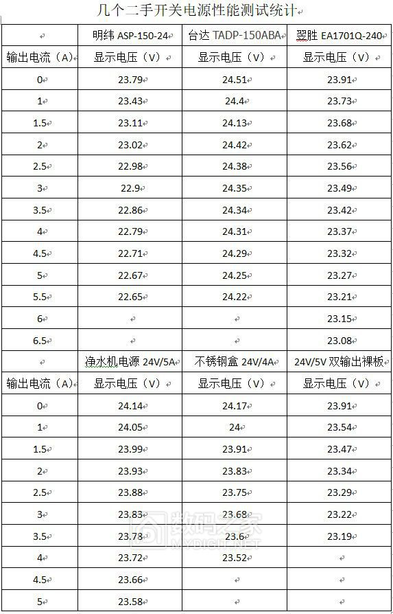

几个二手开关电源带载能力测试结果
发表于 12 小时前 | 显示全部楼层 |阅读模式
几个二手开关电源带载能力测试结果,供参考。如图。
