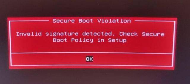

科技媒体 BornCity 昨日(9 月 22 日)发布博文,报道称部分宏碁(Acer)设备在安装微软安全启动(Secure Boot)证书更新后,出现启动故障并提示“检测到无效签名”。
IT之家注:微软于 2026 年 6 月开始推送安全启动证书更新,主要分发 2023 版证书链,替代 2011 年预装、并在 2026 年陆续到期的证书。
根据用户反馈,其一台运行 Windows 11 25H2 系统的非托管宏碁电脑于 8 月 31 日首次出现故障,电脑开机后显示“Secure Boot Violation”,并提示检测到无效签名。随后,UEFI 固件未能识别可启动设备,屏幕又显示“Reboot and Select proper Boot Device”。
用户反馈微软为了避免兼容性故障,采用受控、分阶段的推送流程,受影响设备通过 Windows Update 方式自动安装安全启动证书更新。
问题根源方面,用户排查后发现是由于新证书更新先于适配固件生效导致。用户在 UEFI 中关闭 Secure Boot 后,电脑随即恢复启动,但该操作会停用启动链签名校验。
后续检查发现,宏碁已为这台设备发布可兼容新证书的固件更新,用户在未升级固件的情况下安装微软证书更新,就会导致出现启动故障。
