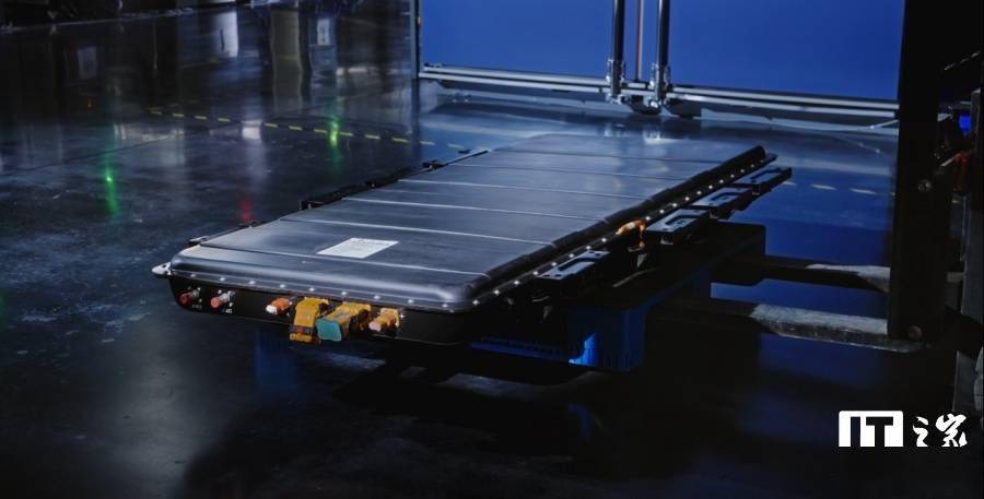

电芯采用高温副反应自抑制超充技术,配套低锂耗石墨、高温自修复电解液、阳极导锂聚合物和高孔隙耐热隔膜;五菱称 25℃ 常温循环可达 10000 次,45℃ 高温循环可达 5000 次,较常规方案分别提升约 43% 和 67%,目标覆盖整车运营周期,降低中途衰减换电支出。

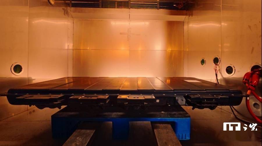

补能是主推项,新电池 SOC 10%—80% 快充约 28 分钟;45℃ 高温充电性能提升 20%,65℃ 仍可正常充电,并标配 6.6kW 交流慢充;配套飞流智能 2.0 温控系统,通过传感器调度液冷与液热:高温主动散热、低温快速升温,缓解夏冬站点排队和出勤等待。
新电池的结构采用 MUST 超轻薄方案,包体厚度 145mm,较同级减薄 28% 以上,结构强度提升 60%,支持电芯单独更换,企业称维保成本可降约 90%,同时减少电池对货厢底部的空间占用。
质保与资产属性一并纳入,新电池提供 8 年或 60 万公里质保;结合长循环和健康状态可追溯,企业预估同里程二手残值可多约 4000 元。五菱同步给出渠道兜底,全国 2800 余家服务网点覆盖约 98% 地级市,用于电池检测、维修和售后。
